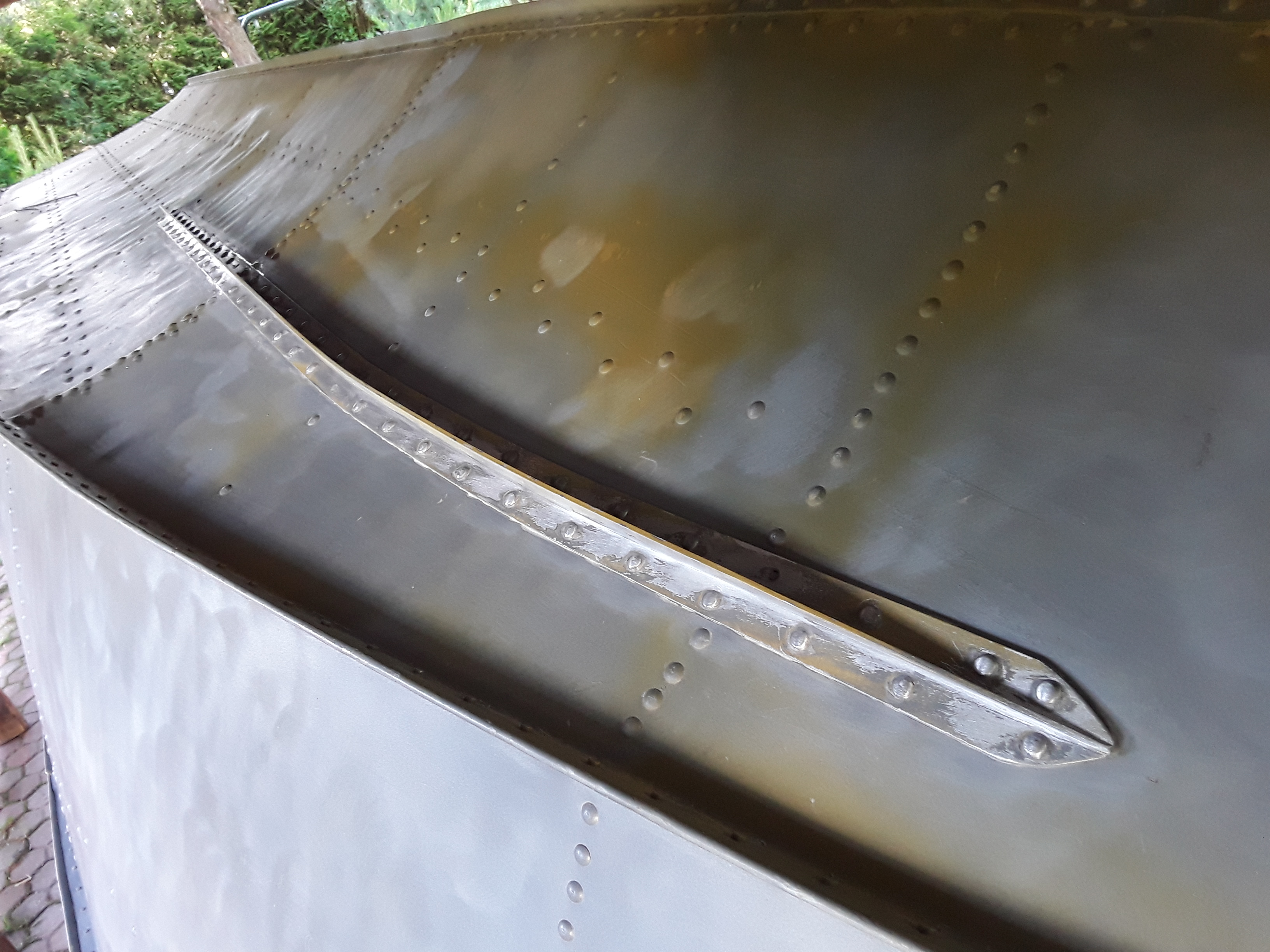

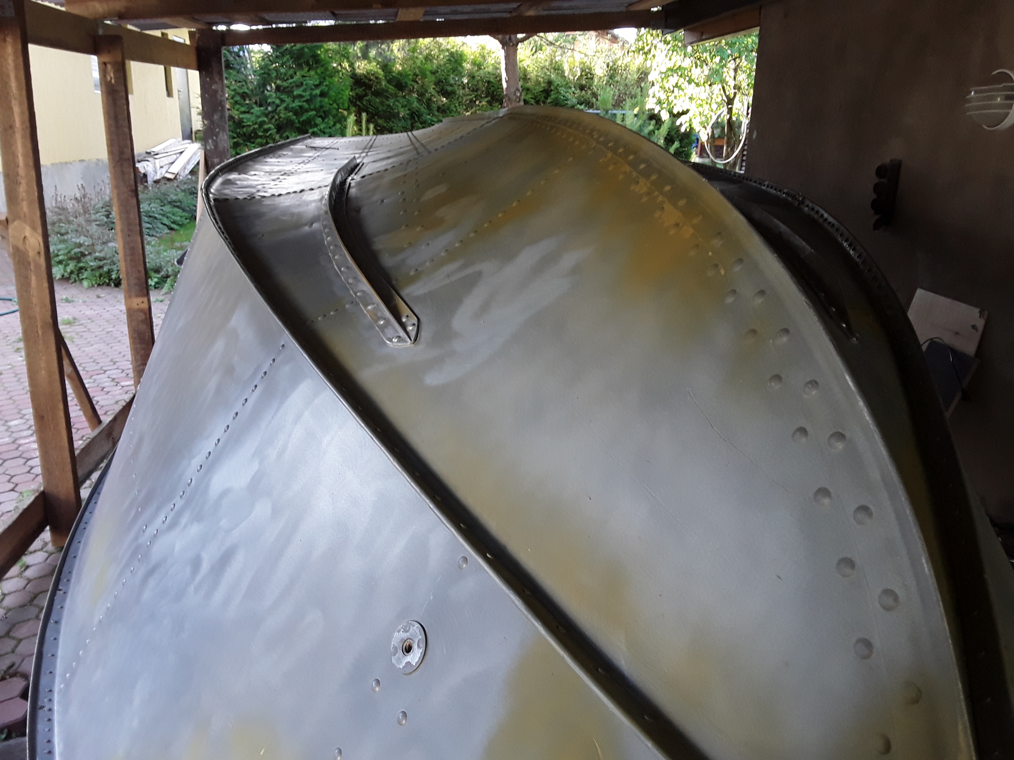

Я бы не заморачиваясь накрыл квинтетом. Люк (крышку) изнутри усилил бы, приклепав уголок или тавр.
Саш буду рассматривать варианты. Блин , опять чего то покупать:( . Опять же между люком и стеклом огромнейший прогиб и еще немного слева, хоть как то же надо притянуть к квинтету или пофиг? Спрева не обратил внимание да и незаметно было а когда все снял и офигел. Может вообще вырезать это место до переборки и сделать вторую консоль по уровню полок? Получается дешевле,так как фанера и уголки есть лишние. Все таки сперва попробую вытянуть, а там покажет чего делать.

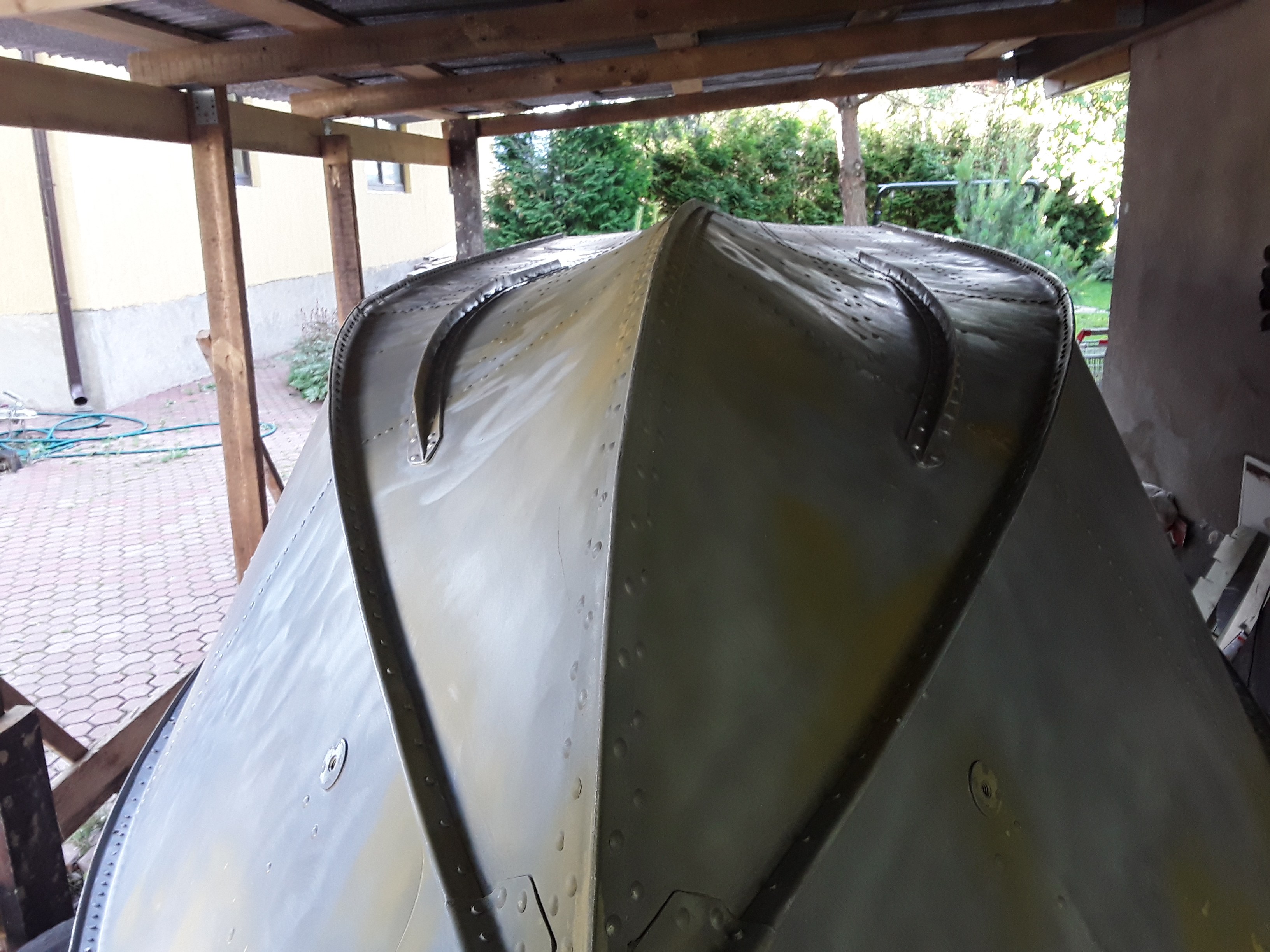

Может стоит киль не много "подкорректировать"?
На фото показал как примерно мне видится:
делал так в былые времена у себя на Днепре, после подрезки получилось приподнять мотор где то 2.5-3 см.,
что скажут прогрессоводы?

Володя привет, я читал про такую корректировку на форуме вроде niki 73 Сергей писал про то что он укоротил на 60см, помогает прохваты убрать если мотор поднят высоко. Мысль я думаю хорошая, но надо сперва все таки на воде попробовать может и не нужно будет. Посмотреть надо;)

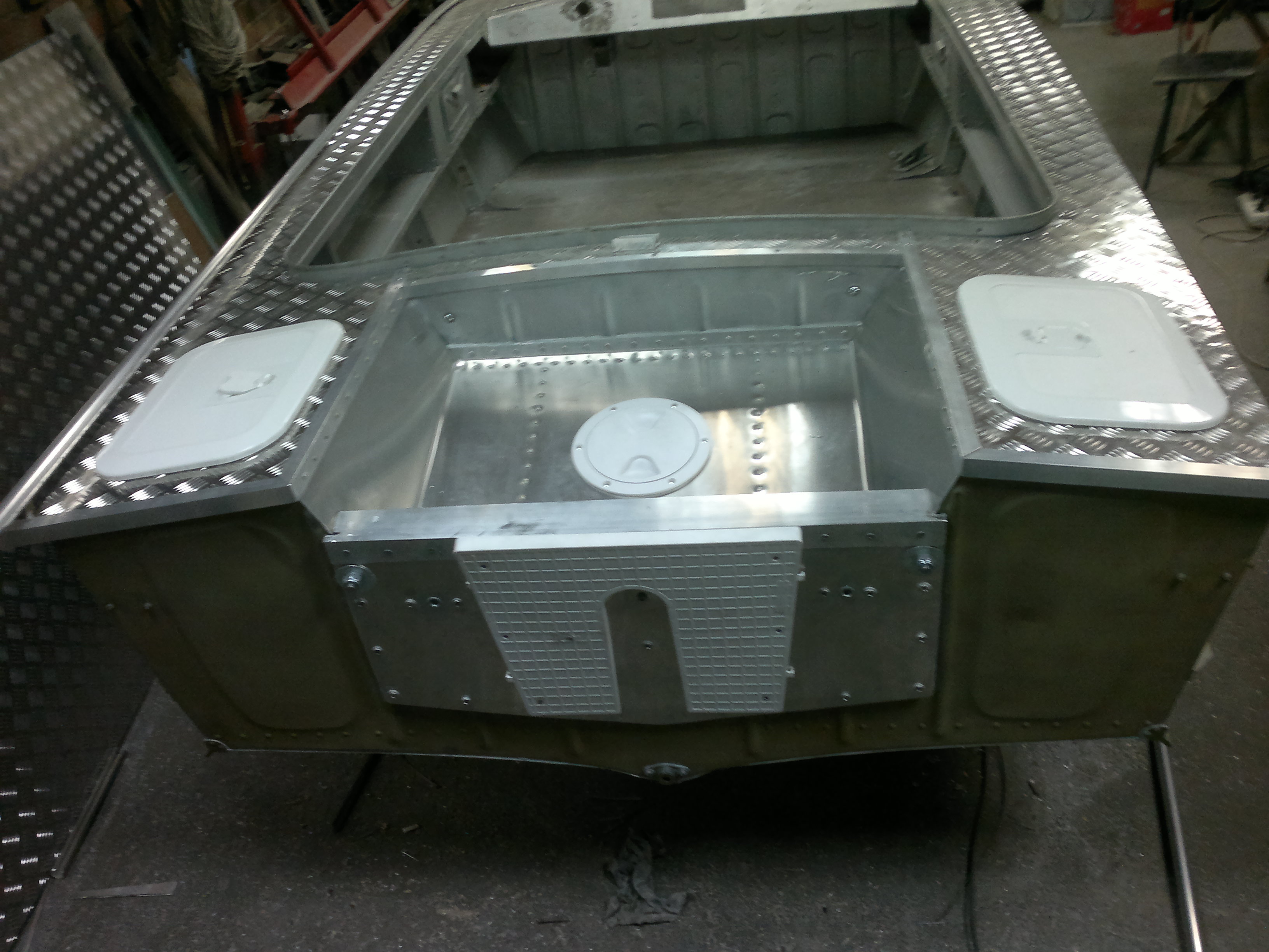

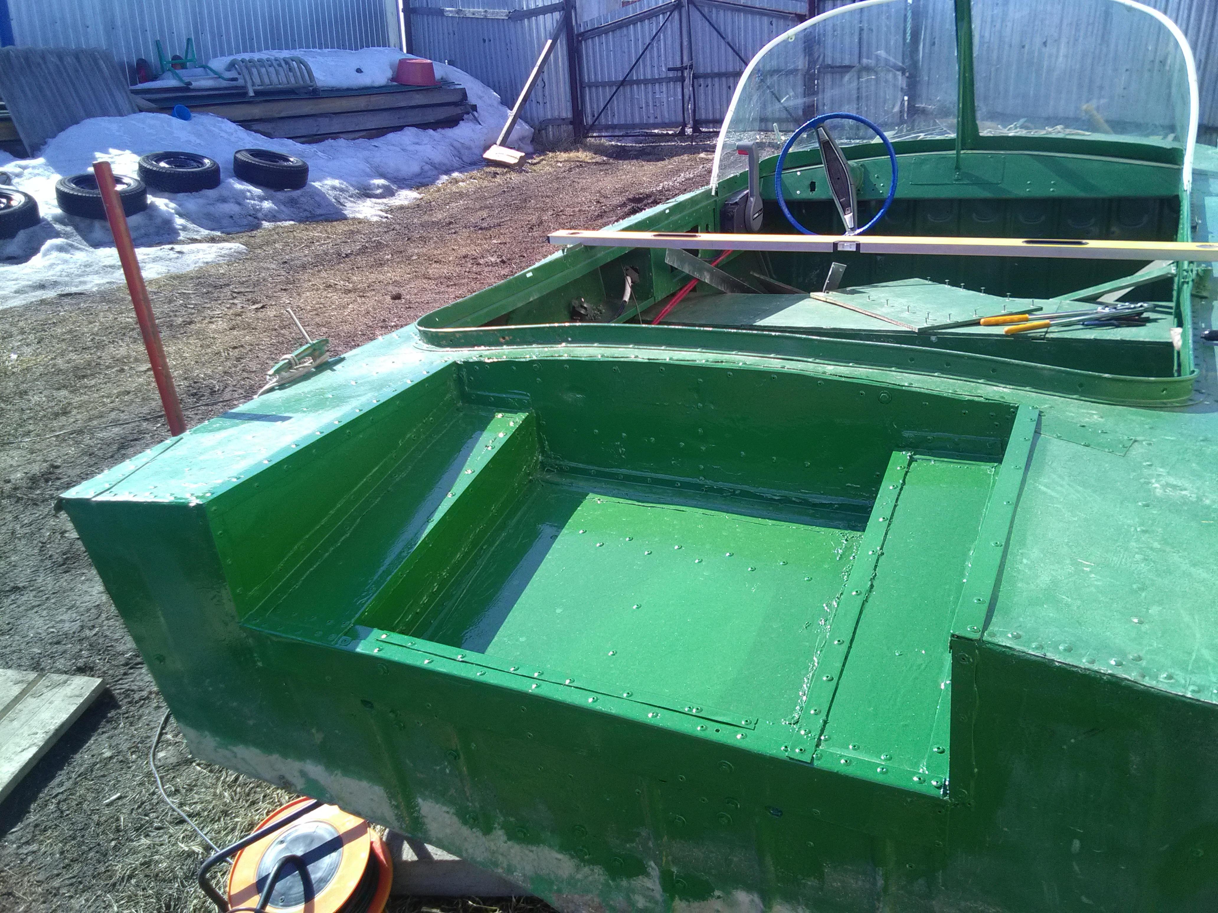

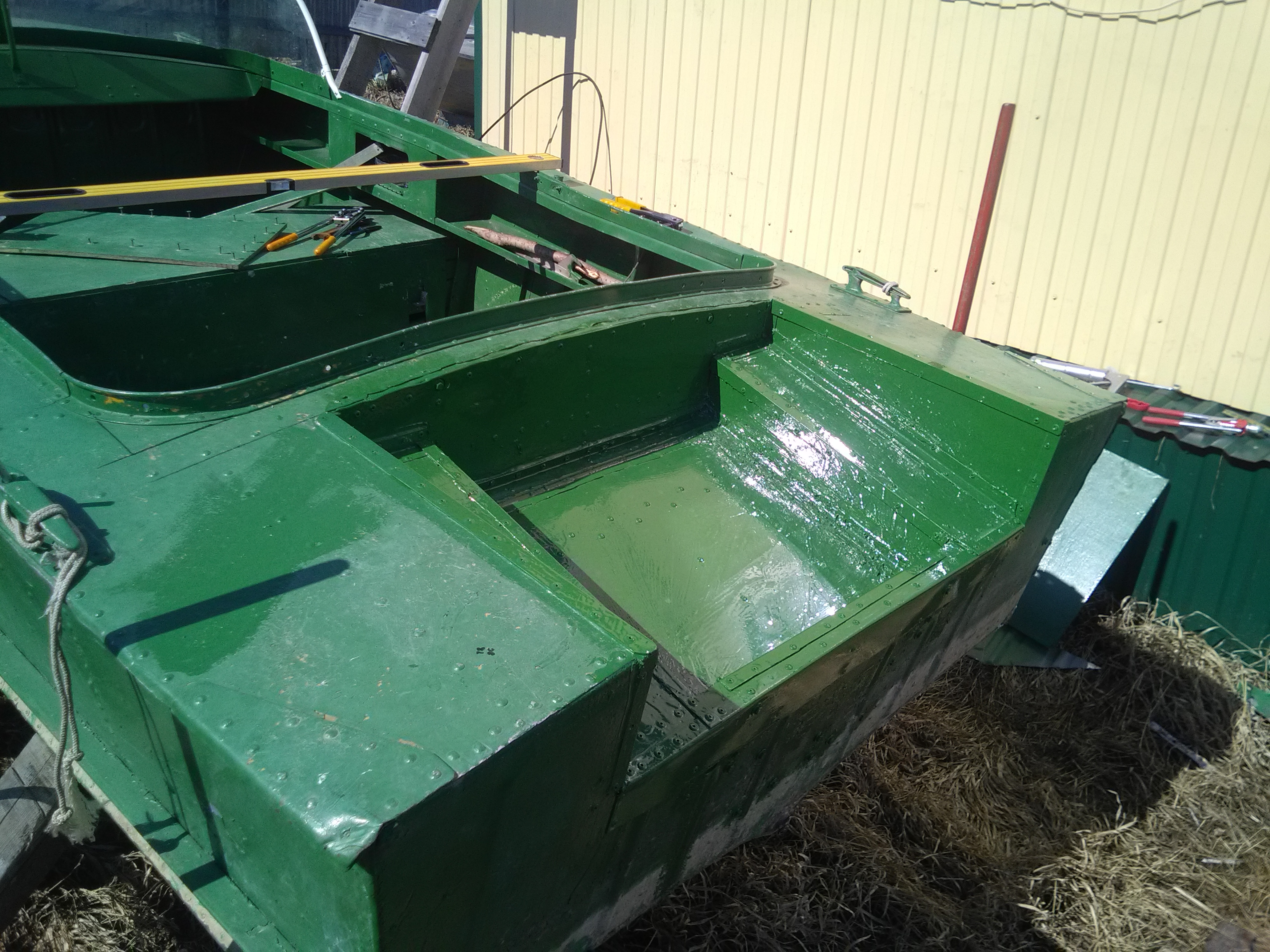

Ребята! Вот хорошее слово " вошкаюсь"!По другому не обидев и не скажешь.Ну сколь уже переговорено ,что вытяжной клёпкой на транце делать нельзя!Нагрузки переменные.То сюда,то туда его тянет.Нет .Всё равно собираете.Через месяц .два всё это разболтает мотором и снова будете ВОШКОТЬСЯ !!!!

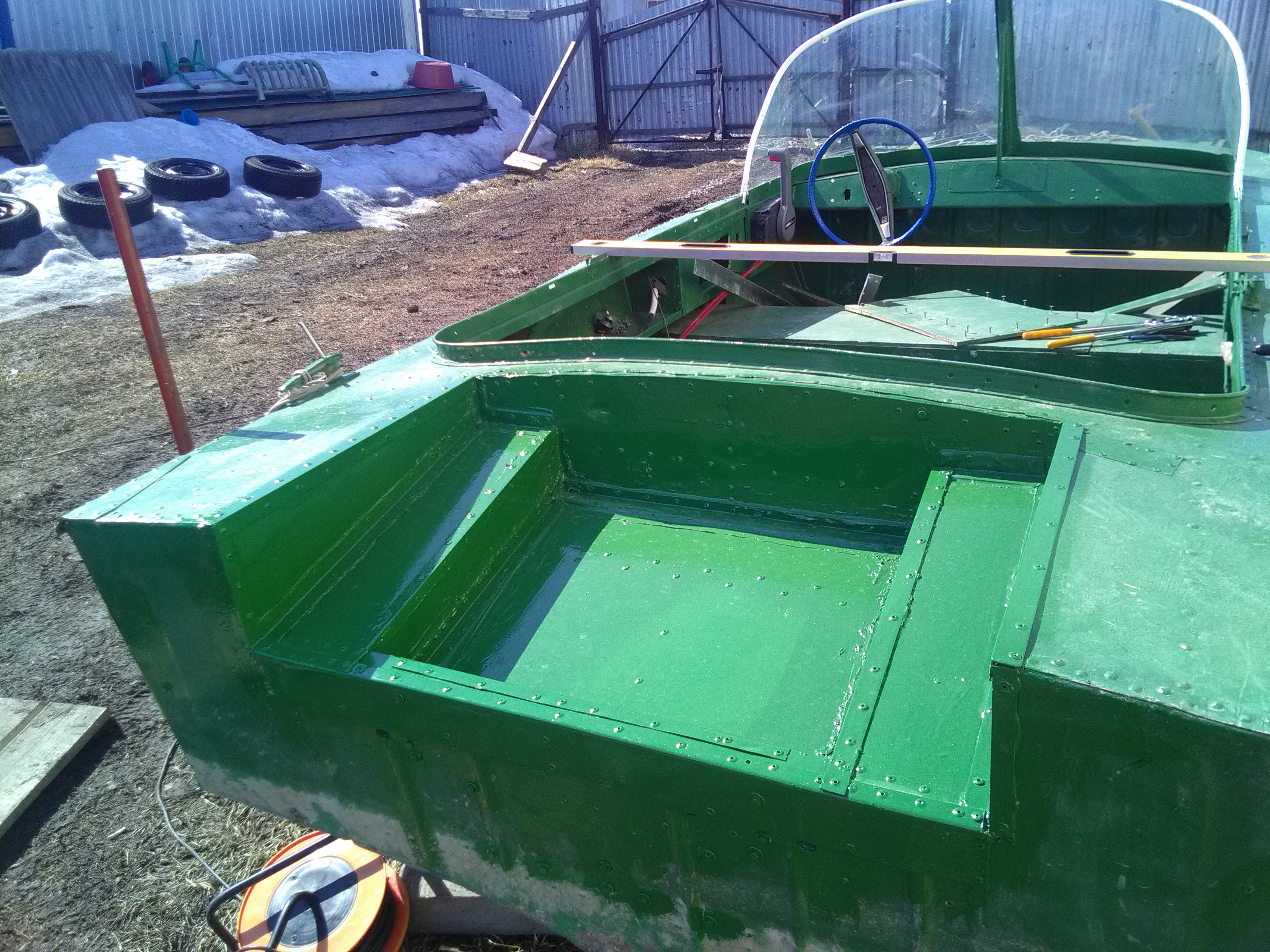

Весь каркас собран из ал.профиля 4*2 на болтах. А зашит с помощью вытяжных клепок. Фиг что там разболтается. Шпильки также установлены по всем правилам, фото только нет( гаджет поменял) . Доступ под рецесс из кокпита.

Ну допустим ,что так,но верх доски прикрыт уголками и доступ воды к " доске" обеспечен. Доску "прятать надо от доступа воды!

Нее, доска со всех сторон под металлом. Пропитана горячей олифой и покрашена. Весь металл на герметике. Если и попадет водичка, то прогнить досочке потребуется много времени.

Ну если так уверен ,то в добрый путь!!!!

Да не мне на нём кататься. Попросили сделал. В первый раз.

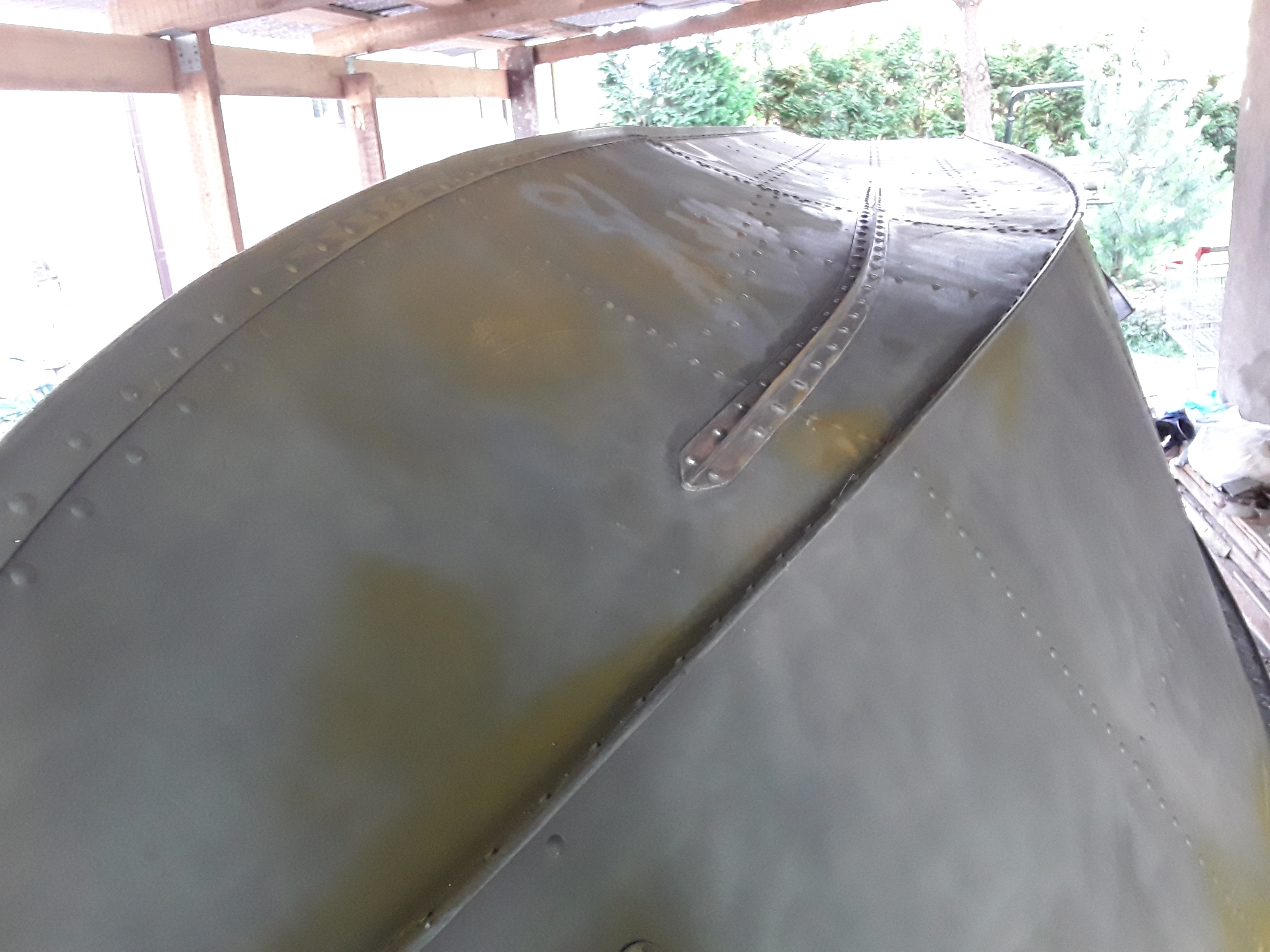

Приветствую! После небольшого застоя из за работы, продолжил дальше готовить лодку. Установили с другом гидрошайбы, завтра планирую грунтовать, если погода позволит. Сперва начал клепать на вытяжные нерж., полная ерунда стала получаться.Заклепки скорее всего некондиция , так как полостью стягивали только прямые участки. Там где прилагалось усилие во время клепки , они либо не дожимали , либо центральная часть просто проскакивала через заклепку на сквозь. Пришлось все отсверлить и попробовал уже с напарником клепать на полнотелую .Супер!!!!:good::yahoo: Не понятно чего сразу не стал так делать:unknown::?

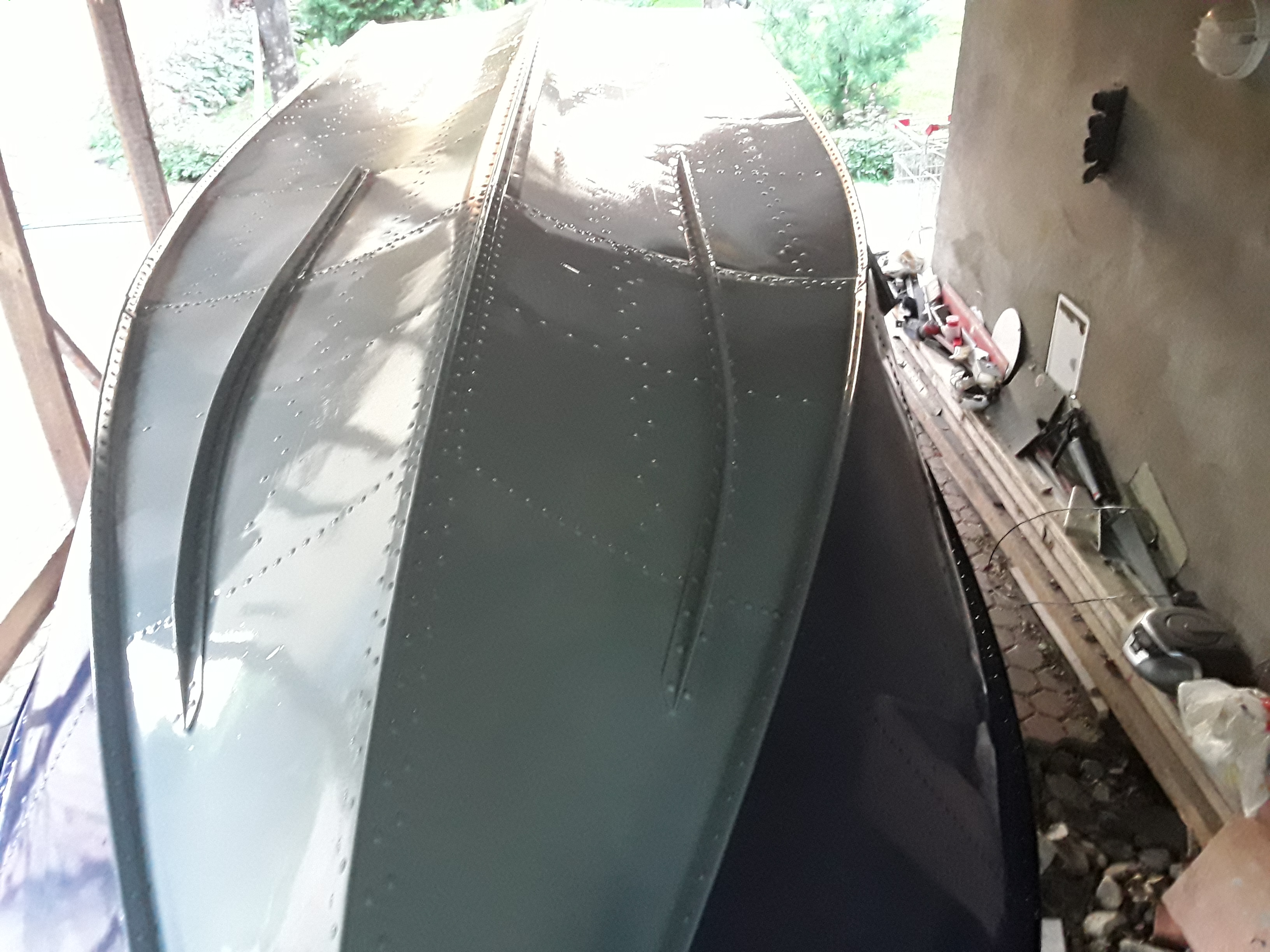

Гидрошайбы по совету Димы ( lednic606) укоротил на 0,5м. Посмотрим что это даст.

Саш ,он мне сказал что у него прохваты были. Посоветовал поэксперементировать.

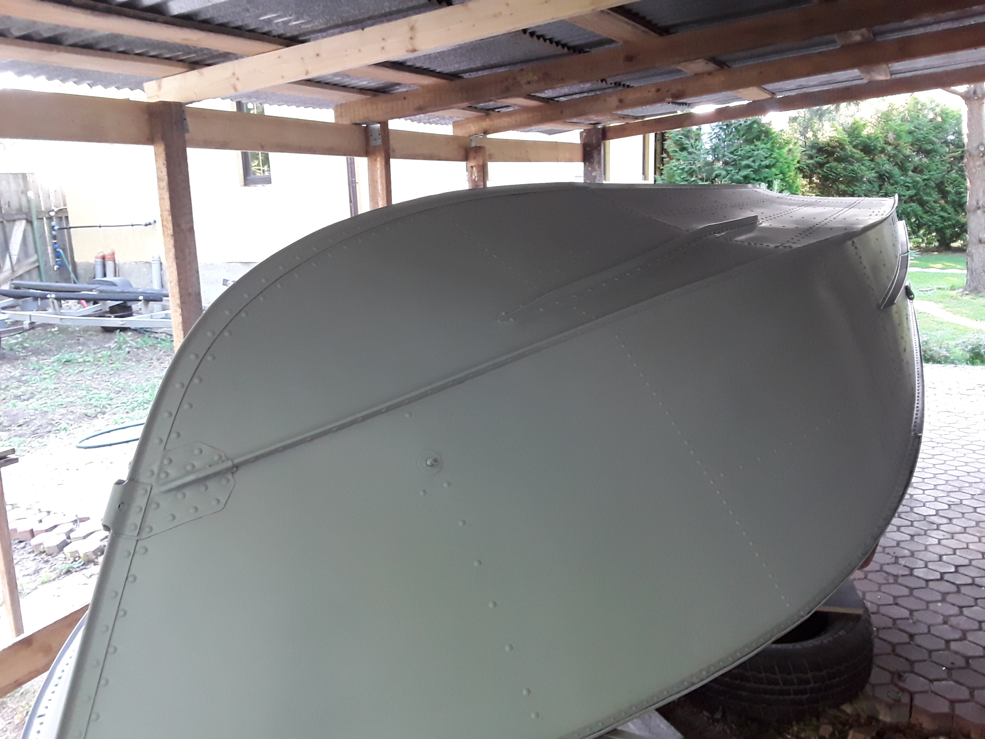

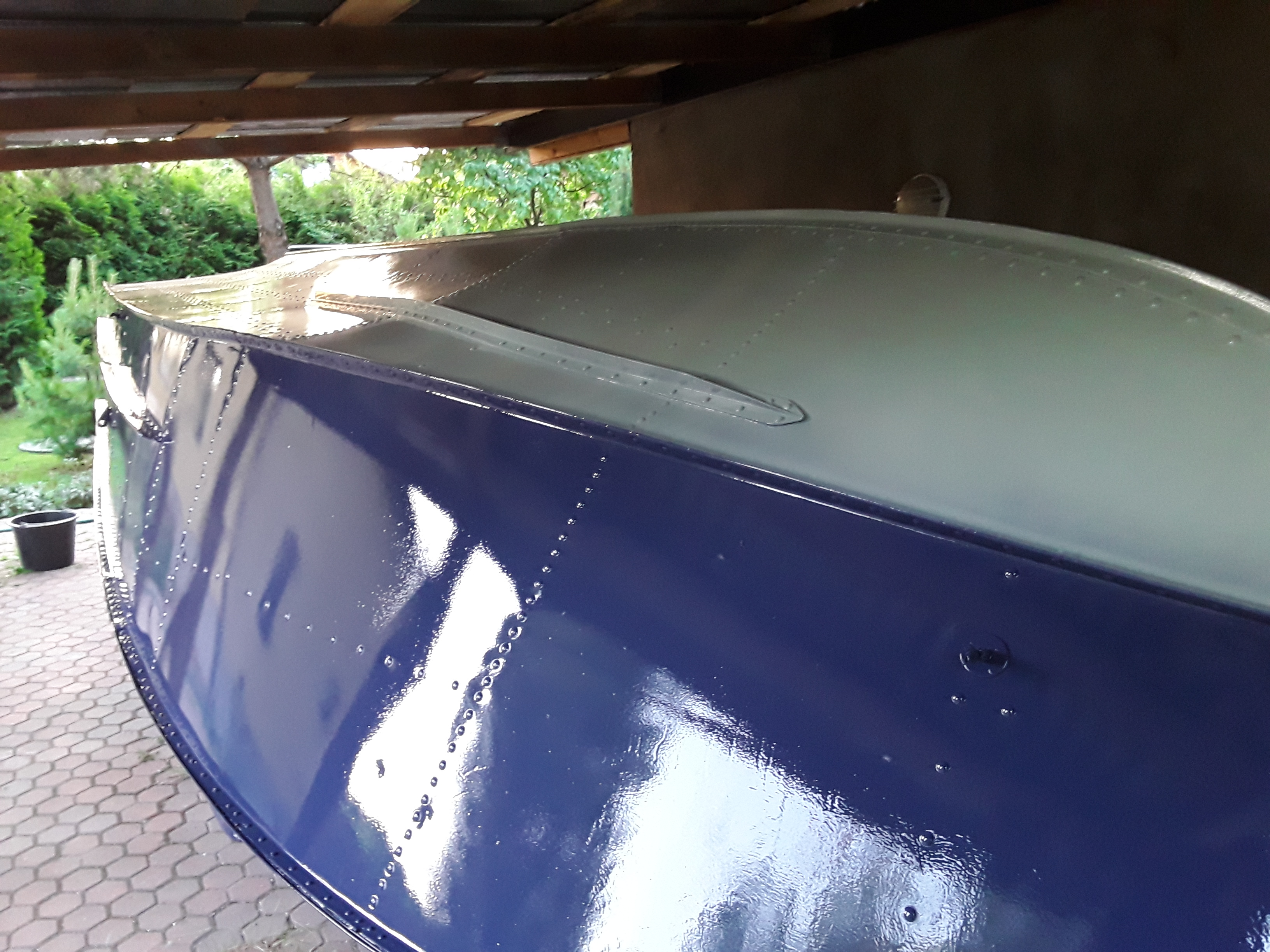

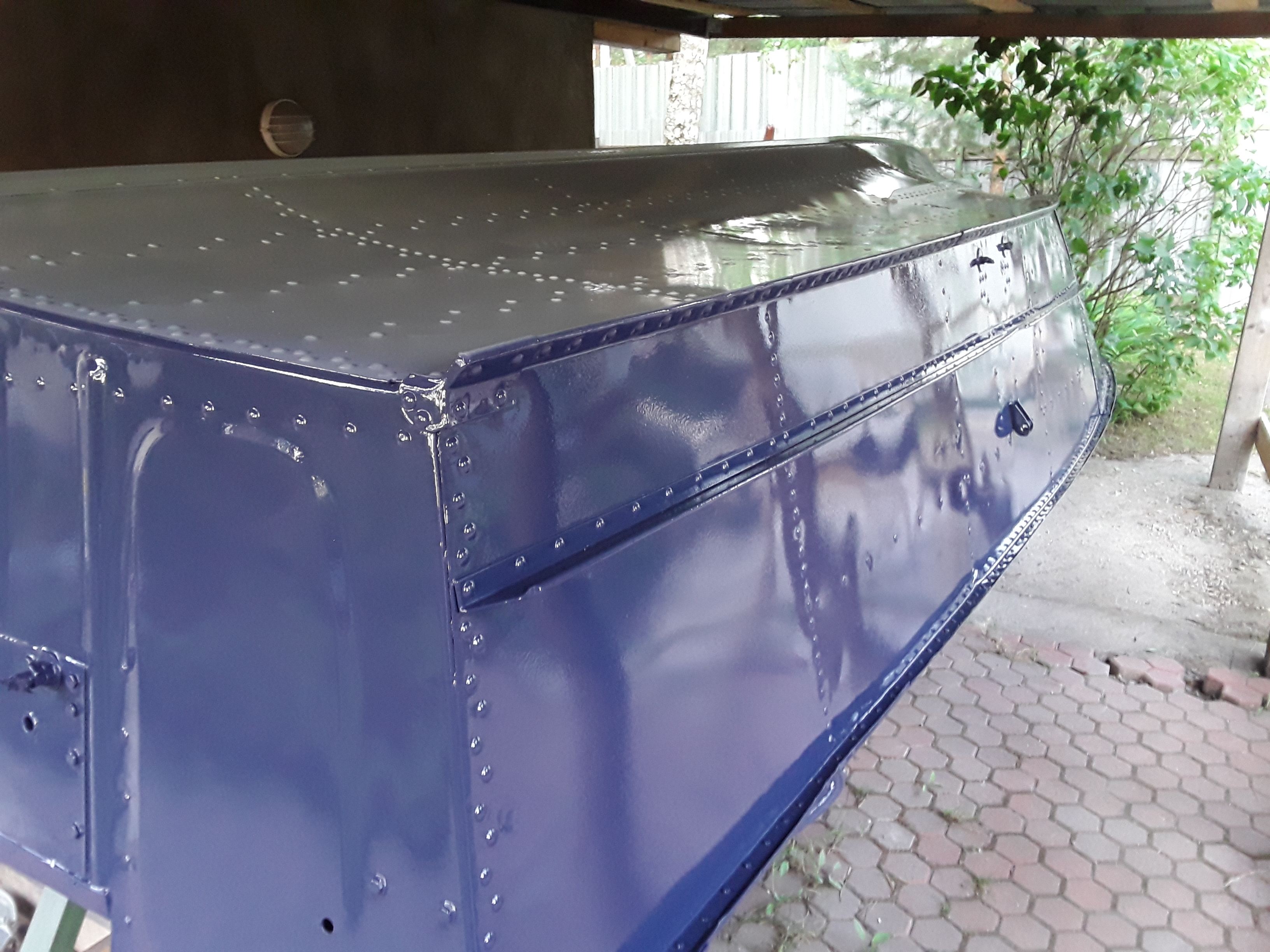

Всем доброго времени суток. Наконец то в эти выходные загрунтовали и покрасили :yahoo:!!!! Получилось вроде не плохо,но такими темпами на воду наверное в конце лета спущусь:mad:

Ничего Алексей! Москва не сразу строилась!Не на один раз делаешь!

Володя спасибо за поддержку. Хотел спросить: я чуть позже, хочу на борта добавить рисунок. Там где будет наноситься краска, матить надо сильно? И нужно ли потом лаком пройтись, чтобы не стирался? Хочу такой рисунок попробовать сделать.Нашел на соседнем форуме.Очень понравилось. Прикольно! А то все как то однообразно.

В принципе достаточно пройтись скотч брайтом,но при условии что это будет сделано в течении 15 - 20 минут.Если пройдёт времени больше то,шкуркой 320 -400 .
