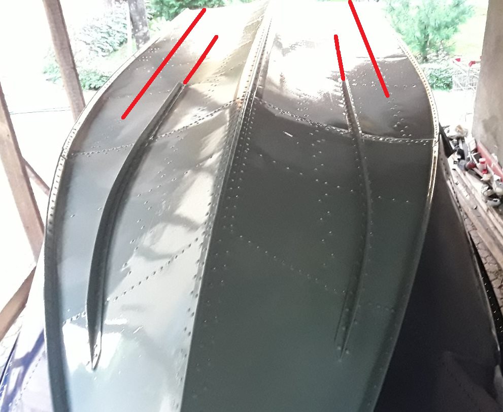

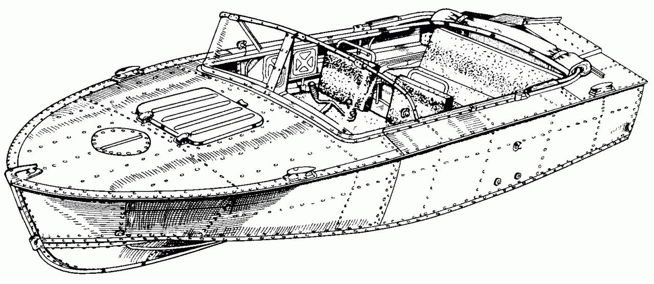

Здесь видна работа гидрошайб:
Не совсем правильно работают, надо корректировать и кмк короткие они, ещё я бы подумал об установке второй пары.
И как уже ранее советовал, подрезать киль и поднять мотор.
Так по окончанию сезона, долгими зимними вечерами и творить. :drinks:
Имхо изменят, но на 100% покажет только вода.

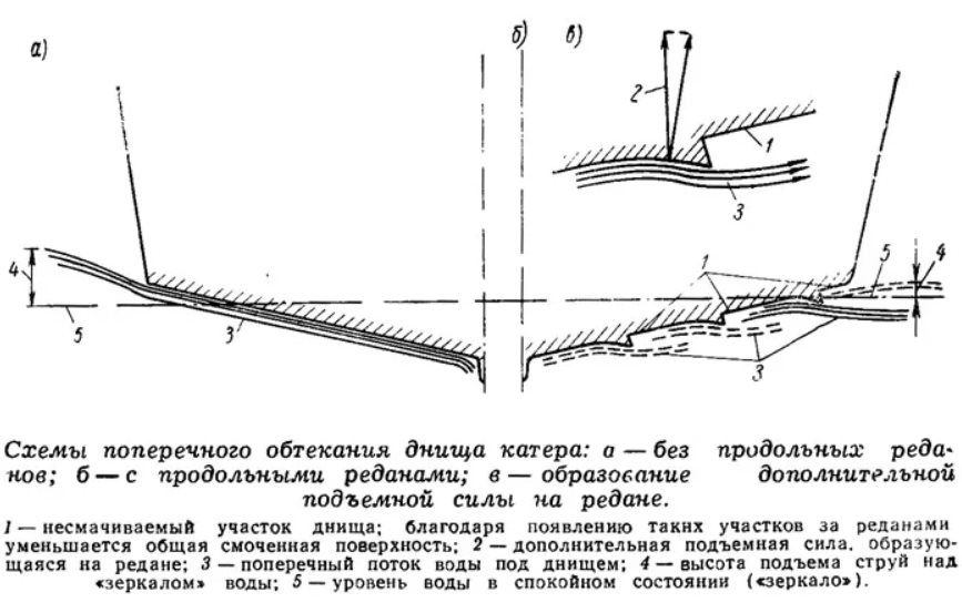

Сейчас гидрошайба отбрасывает воду практически под 90 градусов и от воды обратно в корпус...., т.е. работает не эффективно.
Надо попытаться отогнуть "гребень" гидрошайбы, изменить угол отражения или наклепать на гидрошайбу уголок, сделав из неё полноценный редан, с правильным углом отражения.
Посмотреть вложение 159948 Посмотреть вложение 159949
Да, у меня нет прога "в профиле", но походил на нём и "поклепал" вдоволь...

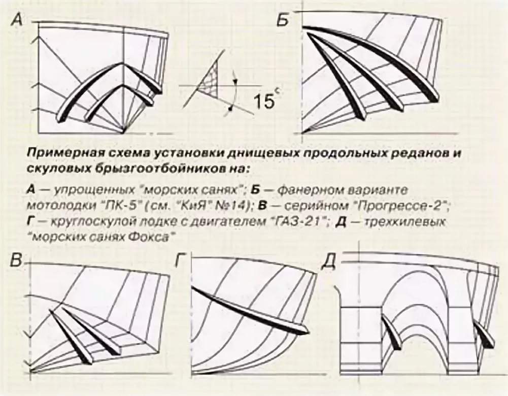

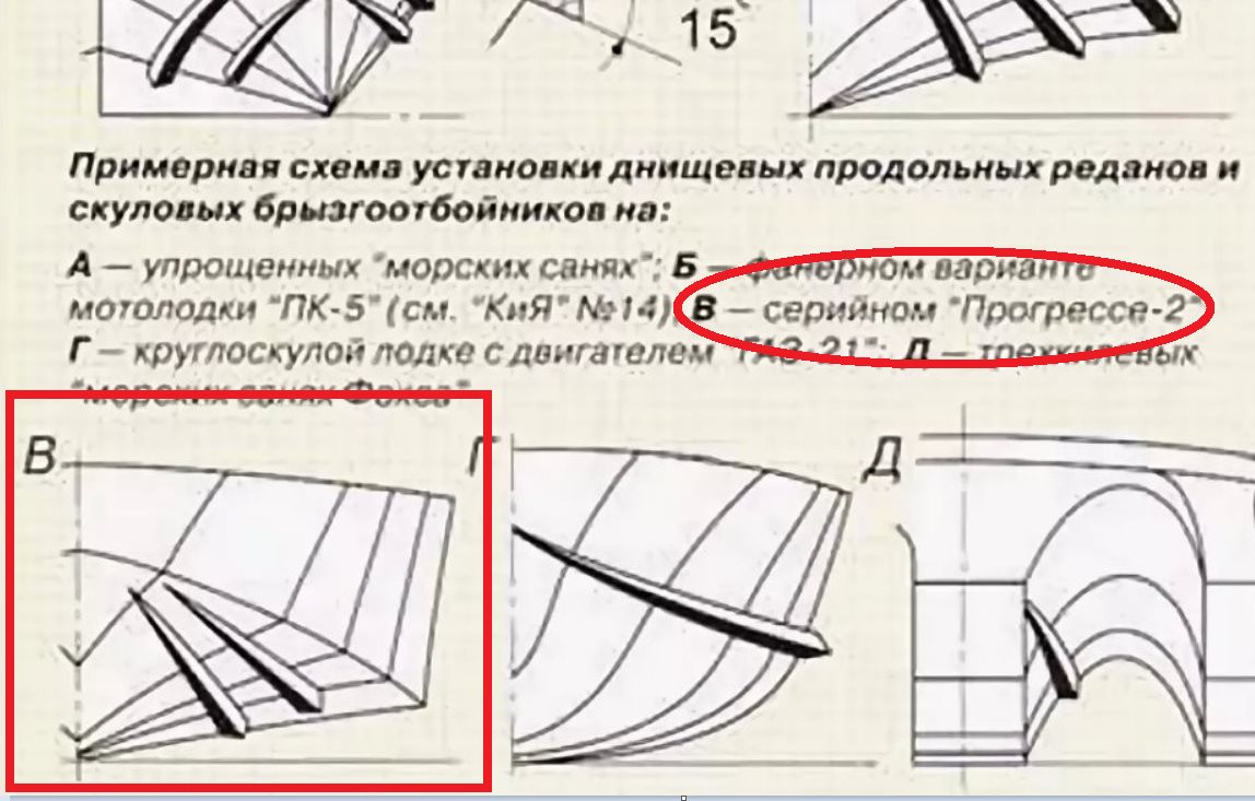

В своё время, после своих экспериментов с реданами на Днепре, клепали другу на прог 2, на основе этой "подсказки":
159995
и своих экспериментов с Днепром, 2 пары реданов.
Точнее 1 пару гидрошайб (внутреняя пара) и 1 пару реданов (наружная пара), итоговый результат порадовал, лет с тех пор прошло 25 +\- 5....
Примерное расположение, какое было, показал на фото здесь.

Гидрошайбы были задуманы еще Зимаковым в 1966м году, правда на Проге у которого скул не было.
Поэтому и Прог который мы знаем Прог2 .
