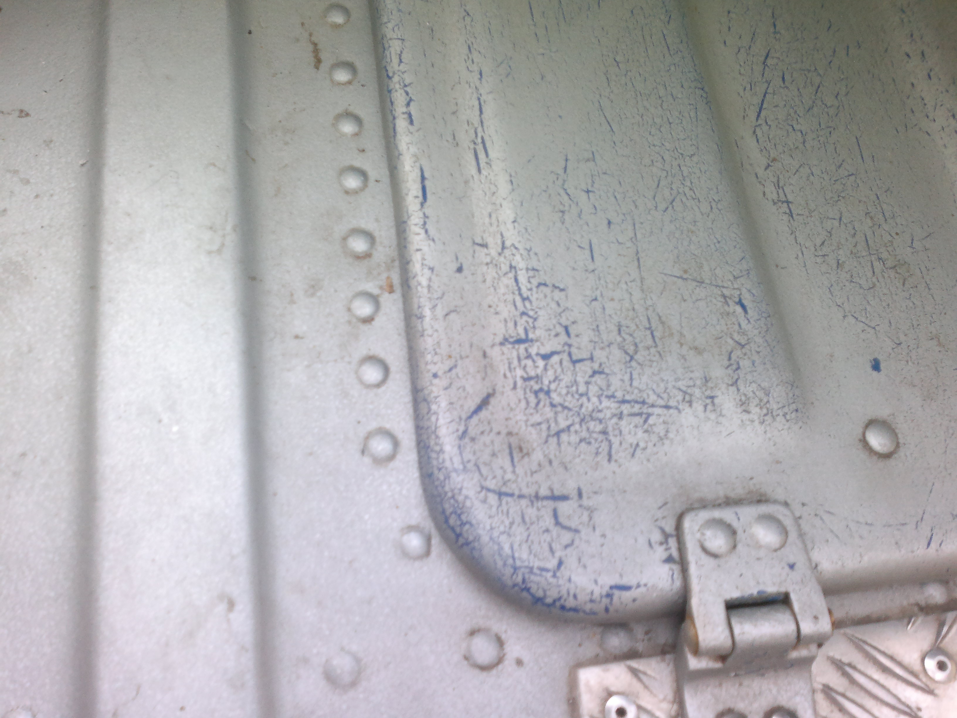

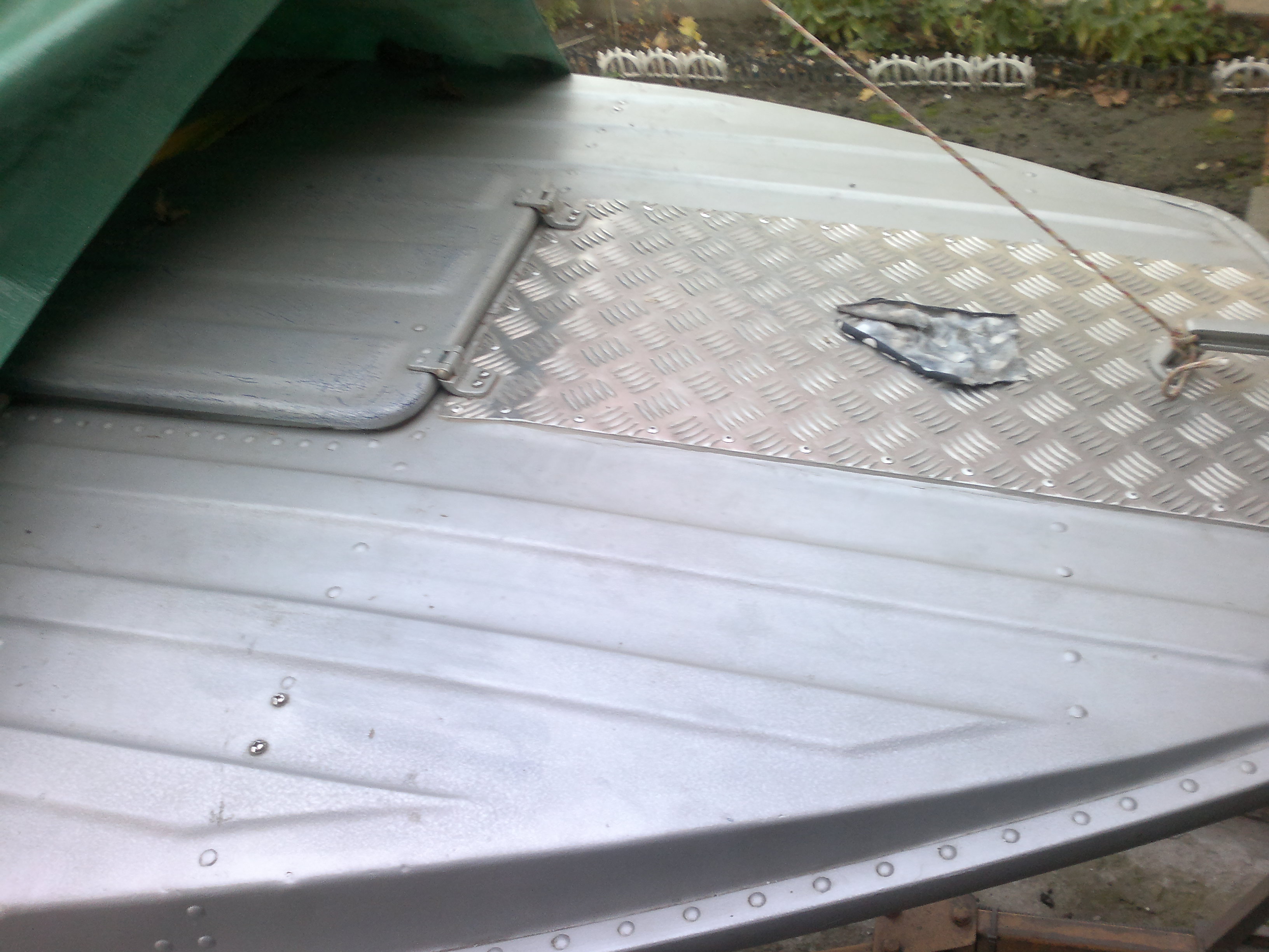

Да не за что. Если старая краска хорошо лежит ,но освежить хочется то могу порекомендовать вот эту краску.Моя лодка (палуба) покрашена именно ей.Тактика такова; ПОДЗАЧИСТИЛ (ЗАМОТИРОВАЛ)старое покрытие.Проверил на совместимость с акрилом(развёл акриловый грунт и пыльнул) Краска на поднялась ,значит растворитель Р-12 совместим со старой краской.Потом загрунтовал в два слоя и покрасил так же в два слоя.Четыре сезона ,держится хорошо.Только блеск немного сошёл .Полуматовая стала,но это плюсом потому, что меньше стало неравности видно.
9 555
4 762
Если не грунтовать то через пару лет появится вот такая бяка !Там где прогрунтовано такой сетки нет.

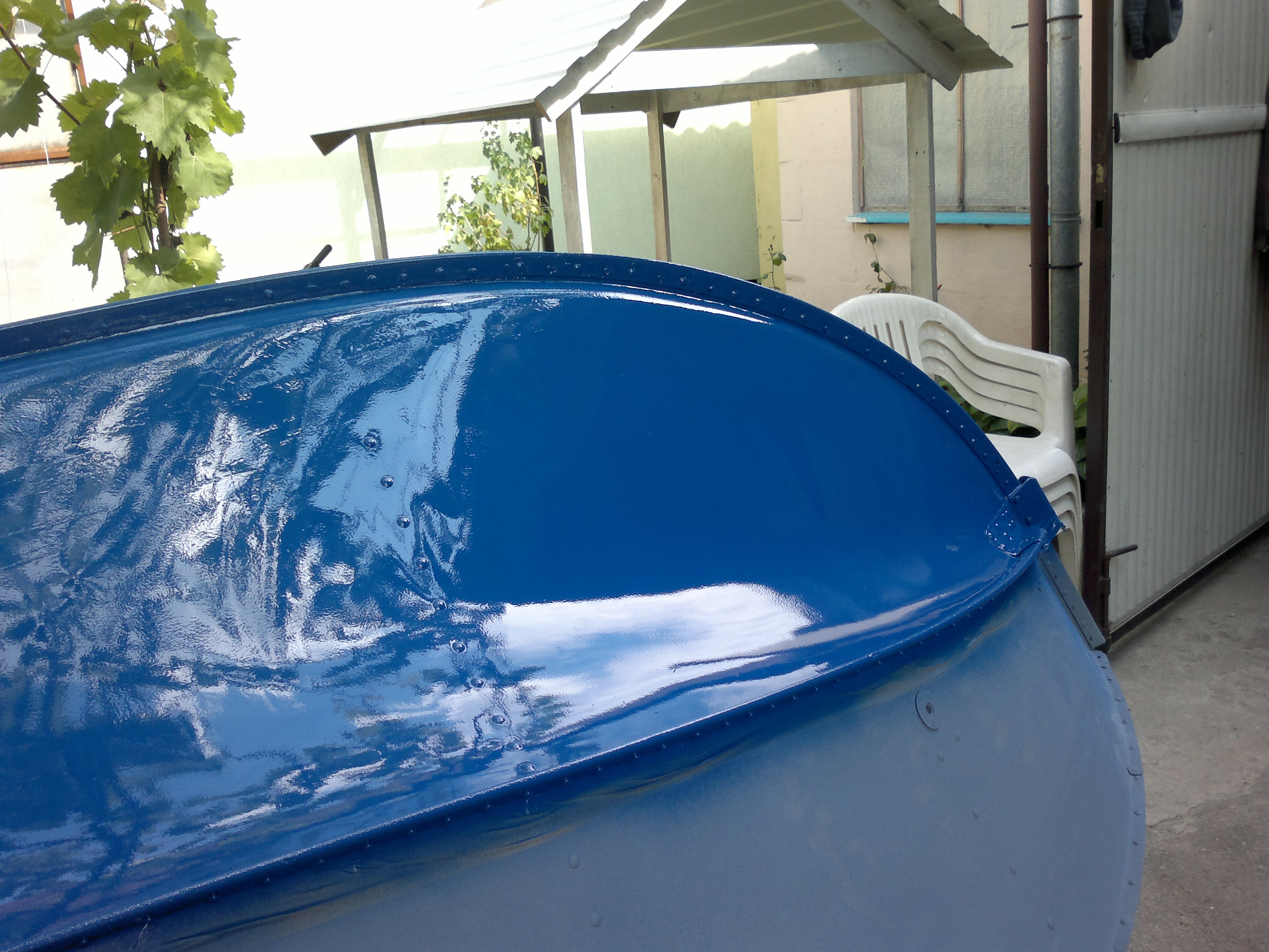

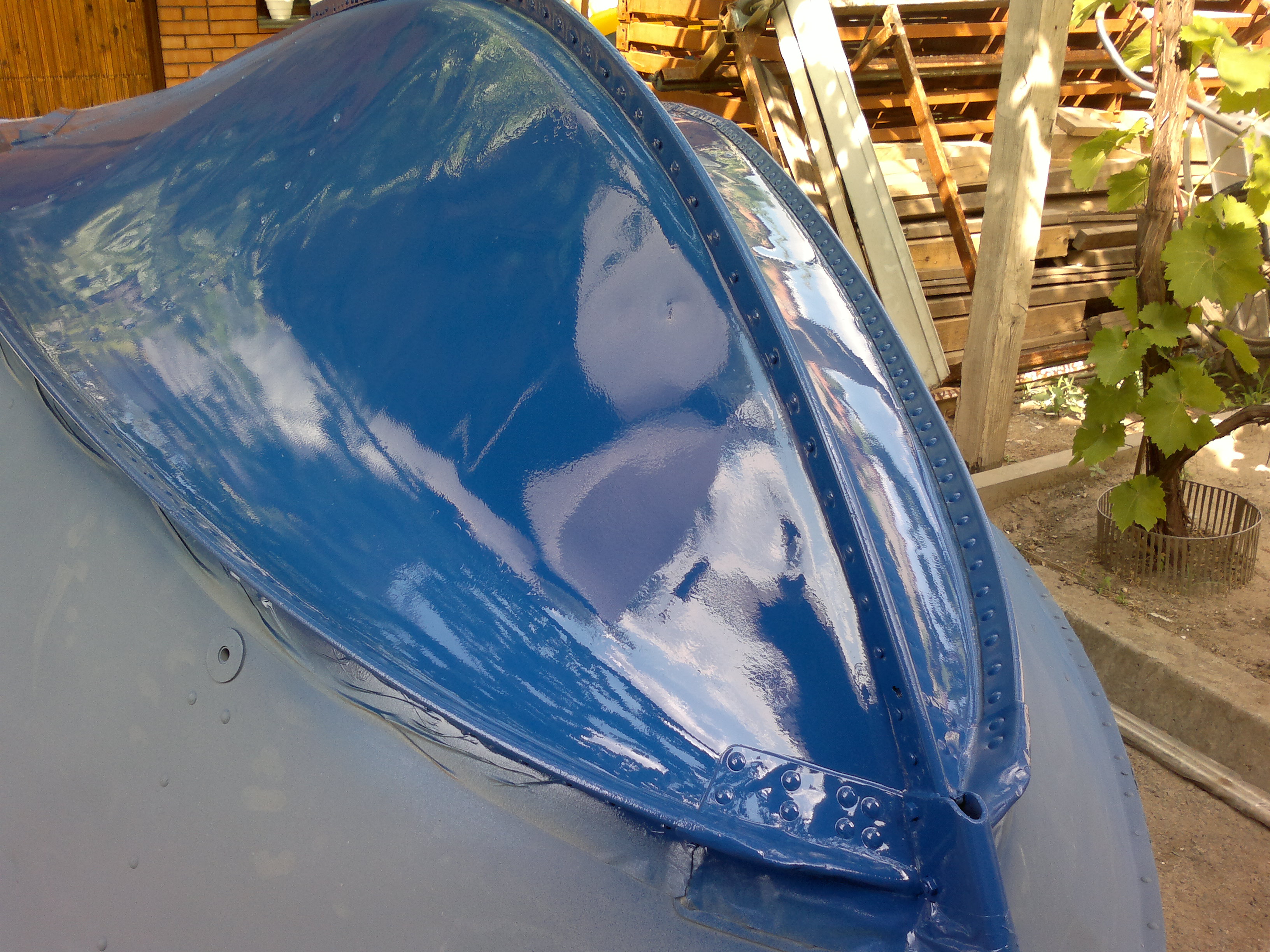

Мобихел и ложится по другому! Что бы придать как бы визуально толстый слой,викой надо три слоя,а мобихел такой эффект даёт на втором слое!У мобихела усадка при сушке меньше в половину.
9 555
4 762
Видишь некую шагрень? Днём раньше было идеально глянцевое покрытие.Высохло и дало усадку.Появилась шагрень,а был бы мобихел этого не случилось!
