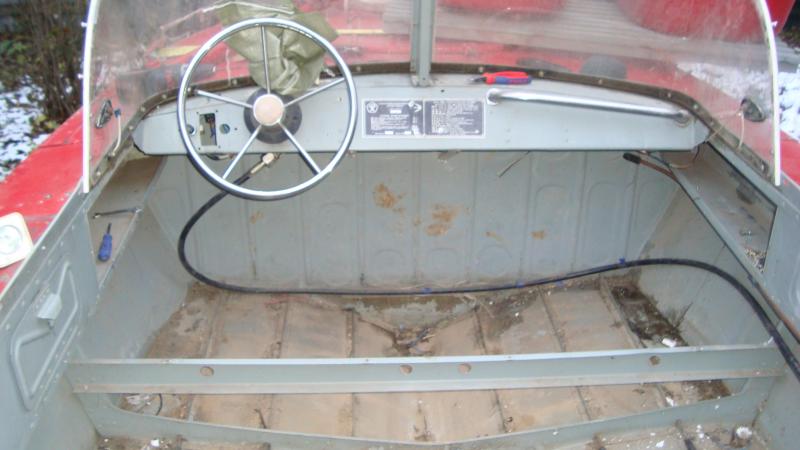

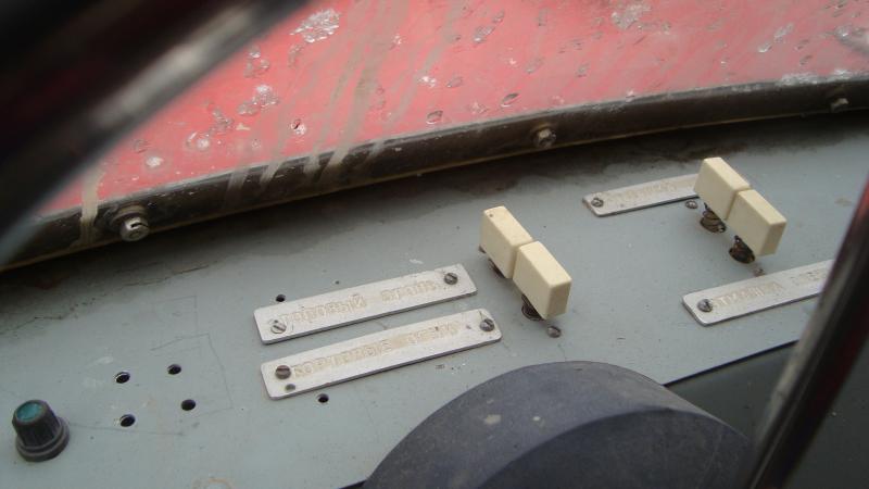

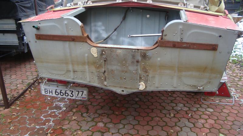

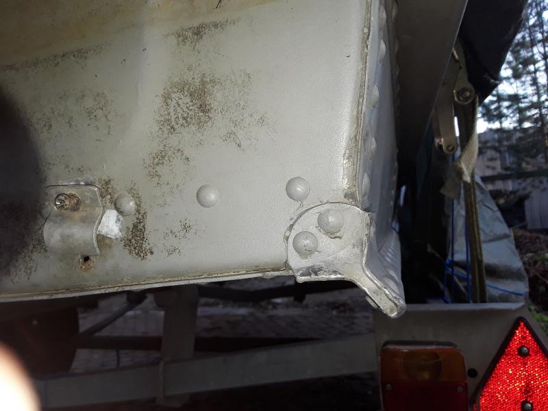

начал разбирать лодку.

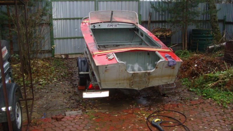

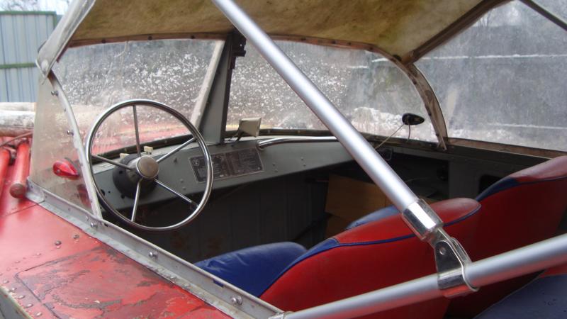

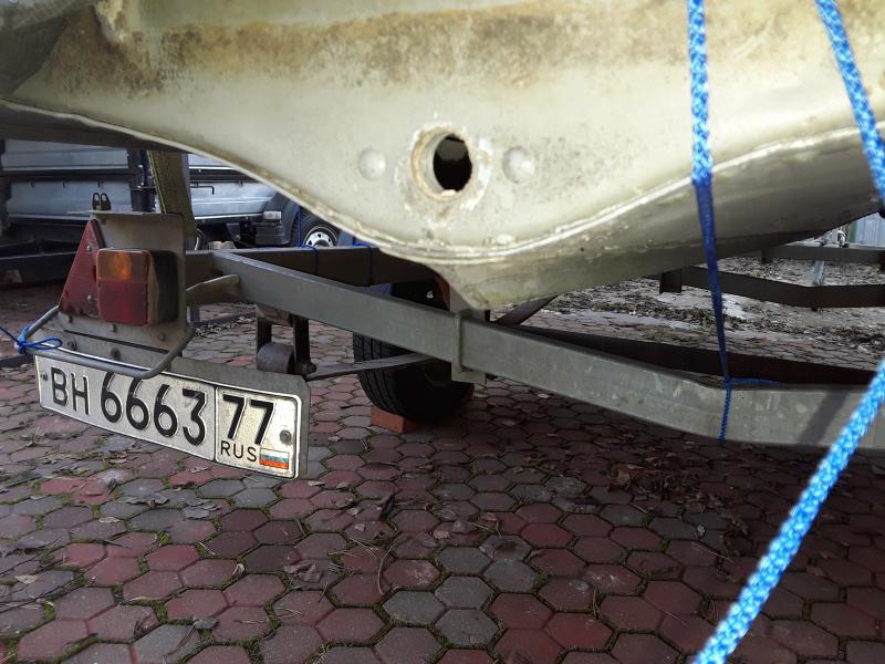

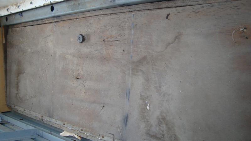

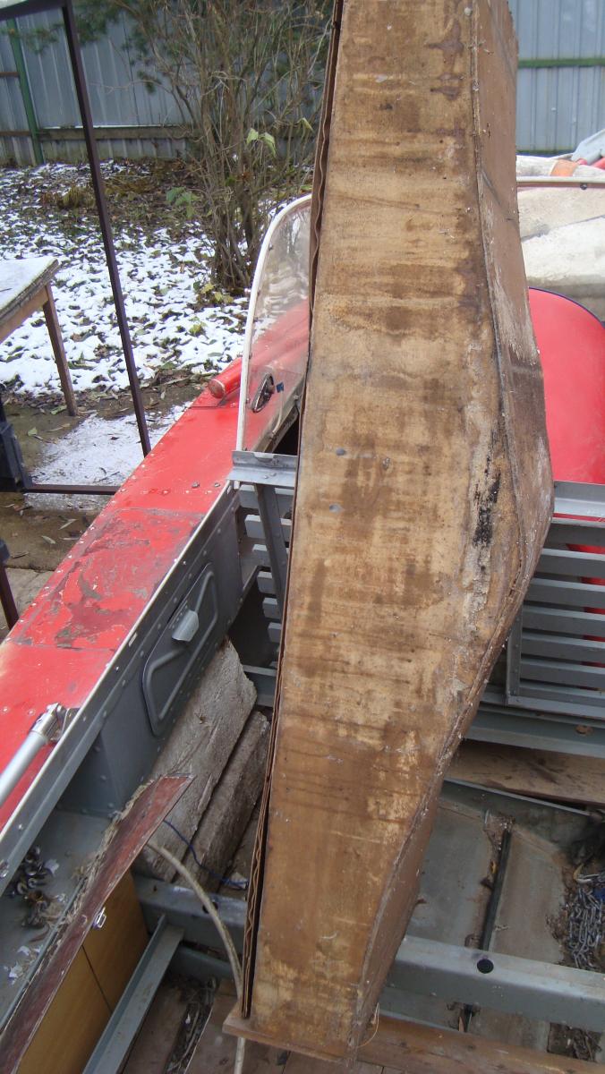

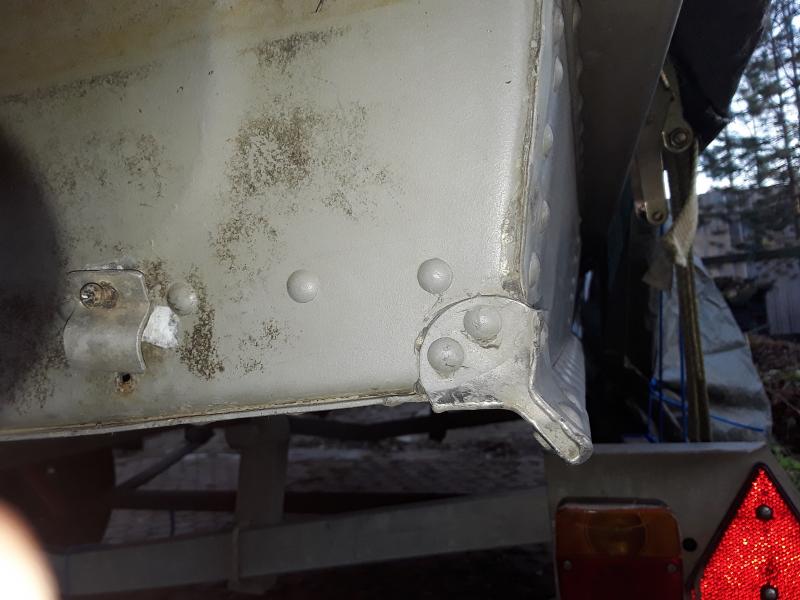

Ещё несколько фоток

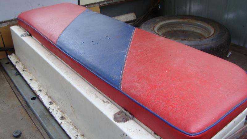

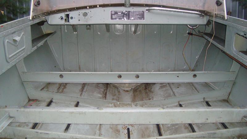

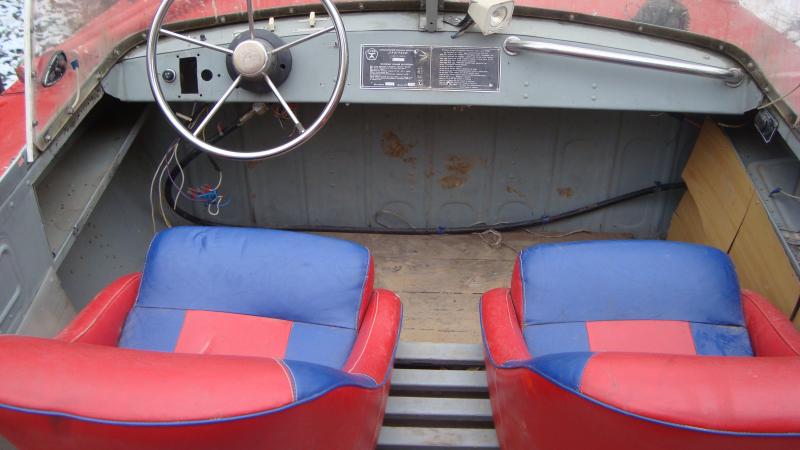

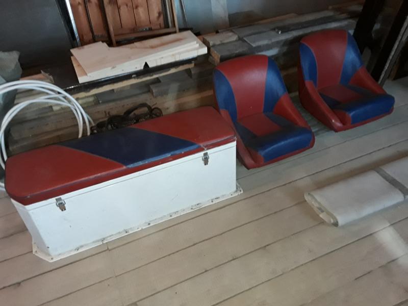

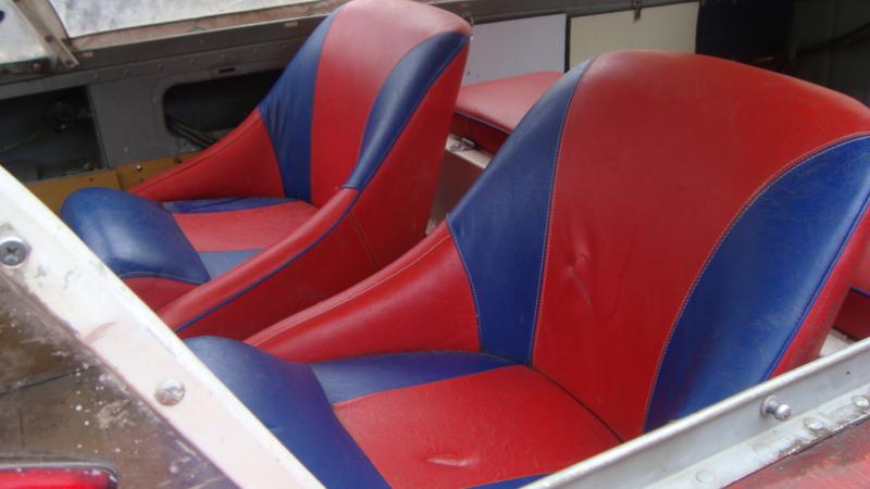

с лодкой мне отдали :передние сидушки , рундук, рулевое управление ultraflex. конечно же весла, спас.круг,жилеты (которые еще родные) .Еще под передними сиденьями стоял я так понимаю "родной рундук"

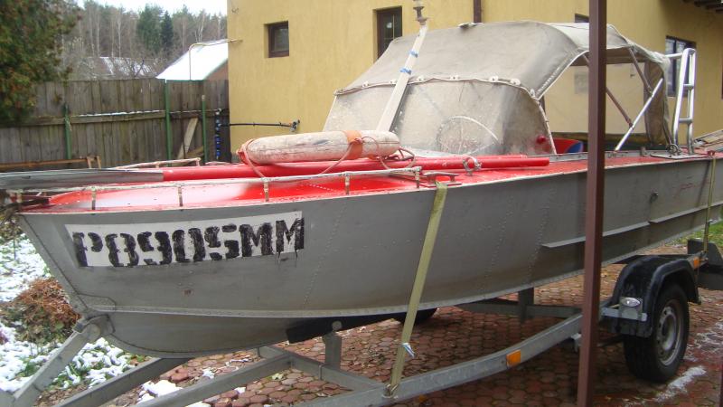

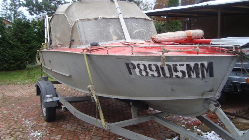

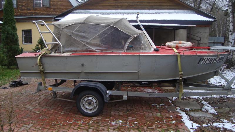

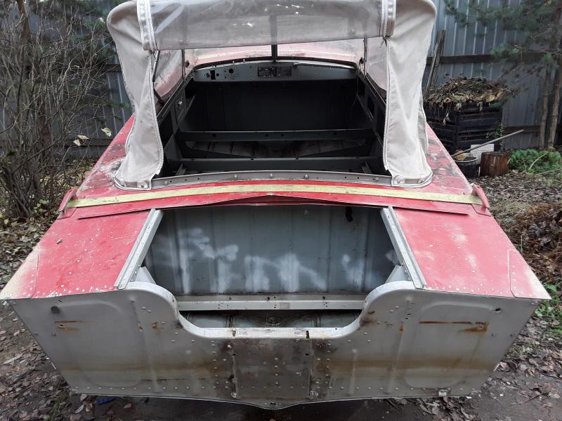

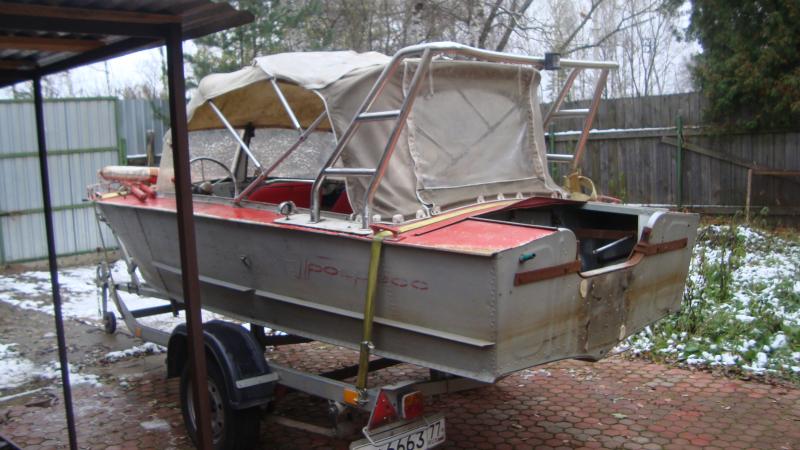

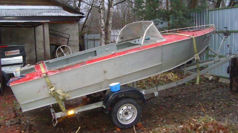

Вот так выглядит лодка. В связи с чем хотел бы обратиться к вам друзья с пожеланием,так как у меня еще есть время (зима ) хотелось бы услышать ваши рекомендации, замечания по лодке. На мой взгляд вроде очень проблемных мест не так много. Но я так понимаю красить его все равно придется, очень сильно потертый.

Спасибо Александр. Хотел спросить, стоит ли лодку в зиму красить. Стоять будет на улице под тентом. Что то делать на ней можно будет
28 259
2 880
Здравия, я бы красил по теплой погоде.
9 560
4 780
:) Добро пожаловать в песочницу! Хороший Прожик! Правильный.Куйбышевский!Ну красить не красить тебе решать,а вот трос рулевой лучше поменять.Он слишком длинный.Тебе подойдёт 13- ти футовый.Зимой под навесом много не наработаеш! Нужен тёплый бокс. :?

Планирую выполнить на ней вот такие идеи:
1.Перенести управление на правую сторону
2.Усилить транец и сделать самоотливной рецесс
3.Сделать пайолы из ФБВ(бакелитовая фанера) ГОСТ 11539-83
4.Низ бортов также сделать из ФБВ и вставить за неё пеноплекс
5.На корме по бокам от транца сделать небольшие рундуки под всякую мелочь с блоками плавучести
6. по поводу переделки ветрового стекла с калиткой или оставить родную пока не определился. Нравятся оба варианта , буду думать.
7. Снять старое покрытие на корпусе пескоструем (кроме кокпита) и покрасить
8. Провести и установить электрику
Может ещё что то приедет в голову или кто нибудь какую идею внесет. Как то так .
Владимир. а если тот который стоял (на левой стороне) перенести на правую сторону? У прошлого владельца вроде все норм работало. Мысль пришла потом фотки делать , а мотор уже снял.Просто как бы периметр один и тот же только этого закругления не будет , трос пойдет в левую сторону по прямой. Да и почитав здесь на форуме рулевое все равно переставлять на правую сторону , чтобы не кренило влево

Александр, тоже так думаю.Просто по теплу уже захочется на нем на воду спустится,а сейчас вроде кроме работы больше занятий нет можно было бы его сделать и покрасить .Только один момент смущает как он будет себя будет вести на воде.Товарищ сказал что протечек не было по корпусу , только в районе транца.Я воду заливал в моторный отсек протечек не увидел, но ...... а как на воде будет :unknown:
9 560
4 780
:) Ну в принципе можно и так.Только при твоей мощности мотора крена от винта не будет и где будет штурвал(справа или слева)всё равно.Крен в одного убирается переносом груза(батарея ,топливный бак)по лодке. :yes: Раз уж разобрал то герметизируй все швы ,а вода в районе транца от того что нет самосливного транца.Вот с этого бы начал ремонт лодки.А как вопрос с регистрацией сорока сильного мотора? :? Не факт что при переоформлении ГИМС это пропустит без вопросов.На эту модель лодки допуск 30 сил. :pardon:

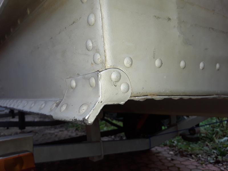

:) Погоди расстраиваться!Не поленись и сходи в ГИМС с этим вопросом(по поводу мотора).А герметик это то чем пользуюсь сам ,именно АРР . Есть ещё НОВОЛ-Графит,RoxelPro-551233 и так далее.Пробывал все доступные. :? Но остановился на АРР РU-50. :good:Если хочешь улучшить лодку основательно то можно сразу поставить гидро-шайбы и лодочка поведёт себя намного лучше.Вот например; :good:
