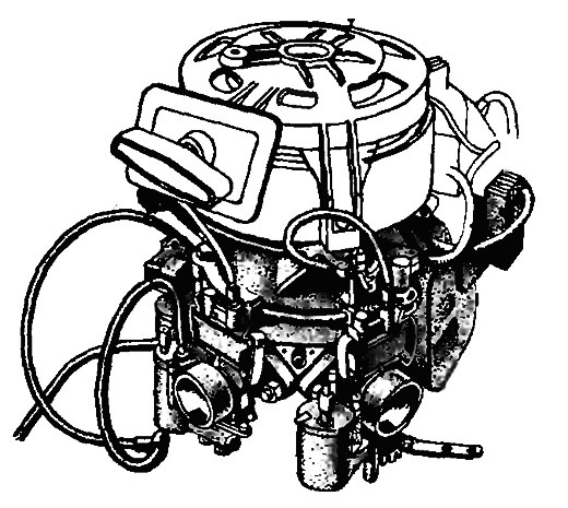

установил два к36л причём сохранил родной золотниковый впуск
Имеются ли фото средней части картера, чтобы можно было ознакомиться с конструкцией?
Судя по фото на "глушителях" видны проставки из листового алюминия, от них есть какой либо эффект?
Также рекомендую установить термостат, надеюсь с вашей системой охлаждения его можно совместить. С термостатом и К-36 мой мотор работал гораздо лучше чем без термостата.
Тахометром также полезно обзавестись, чтобы отслеживать реальные данные.
Зоркий глаз!)действительно на глушителя делал своеобразные проставки,единственно с поправкой,-не из листового аллюминия,а из ,,родных,, глушителей с другого Нептуна,то есть сейчас у меня на каждом глушителе сдвоенный паралельно охлаждающий контур,цель такой доработки,-замедлить прохождение воды по охлаждающим контурам глушителей,а заодно и снизить дополнительно шум самих глушителей добавив им таким образом ,,мяса,, так-как Нептун наверно имеет самые тонкие стенки глушителей из всех советских моторов,на сколько тише стал мотор или теплее благодаря этой модернизации определённо сказать не могу так-как вместе с этим и колпак и поддон были обклеены звукопоглощающим материалом и в комплексе эти мероприятия ускорили прогрев мотора в осенний период,на счёт термостата,-была мысль его установки,но после изучения системы охлаждения мотора Привет22 появилась другая мысль как можно заставить прогреваться ,,холодный,, Нептун,верно подмечено что Нептун с подгулявшей помпой лучше держит холостые или в бочке с прогретой водой)по поводу средней части картера,-к сожалению фотографий не делал,так-как не был уверен что эта ,,система,, вообще будет хоть как-то приемлемо работать,но испытания на воде меня приятно удивили,единственный недостаток такого решения это зауженные впускные каналы из-за вваренной перегородки в и так не особо широкий впускной канал в сравнении с тем-же вихрём или приветом,главная задача этого эксперимента была обеспечить равноценное питание обоих цилиндров топливной смесью,особенно на малых оборотах,тут конечно уже много сказано о скорости потока на впуске,что мол скорость потока такая,что оба цилиндра получают одинаковое колличество смеси,НО!тогда у меня вопрос почему на всех импортных моторах ещё со времён ТЕРХИ,АРХИМЕДОВ и КРЕЩЕНТОВ на каждый цилиндр устанавливался свой карбюратор,а если и применялась однокарбюраторная схема то карбюратор обязательно устанавливался напротив верхнего цилиндра?!и кстати единственный ,,советский,, мотор который работает в режиме ,,дорожки,, отлично без каких либо доработок имеет именно такую схему установки карбюратора,-это Москва ,,маленькая,,!

A-Ivanch
03.07.2018
236
107
Нижний Новгород
Казанка(Южанка)
Нептун 23
Всё таки разное расположение карбюраторов на моторе на фото и в публикации 1988 года.
Расположение карбюраторов как у Санёк Июньский позволяет сделать для второго карбюратора отдельный канал без заужения штатного канала.
Штатный канал оставить для верхнего цилиндра, а для нижнего его заглушить. Второй канал направить в нижний цилиндр, при этом потребуется поставить на нижний цилиндр золотник от верхнего.
К36 далеко не лучший карбюратор. Санёк Июньский может поставить карбюраторы аналоги Ямахи и убедиться в этом. Расход топлива точно снизится. Но в первую очередь рекомендую установить термостат.
Можешь это нарисовать или отмоделить?
Осмелюсь вас поправить,хоть и расположение карбюраторов другое,но принцип устройства каналов такой-же как описан в статье на сайте bargue.ru,-то есть каналы заужены,родной канал разделён по полам перегородкой,канал на нижний цилиндр проходит горизонтально под каналом верхнего цилиндра,естественно сечения каналов заужены и максимальную мощность мотор не выдаёт на полном газу,это и не было целью этого эксперимента,цель была обеспечить питание обоих цилиндров в равной степени на холостых и малых оборотах,что и было достигнуто исходя из испытаний на воде в режиме ,,дорожки,, мотор работает стабильный,уверенней,без телепаний румпеля на более низких оборотах в сравнении с однокарбюраторным вариантом.
