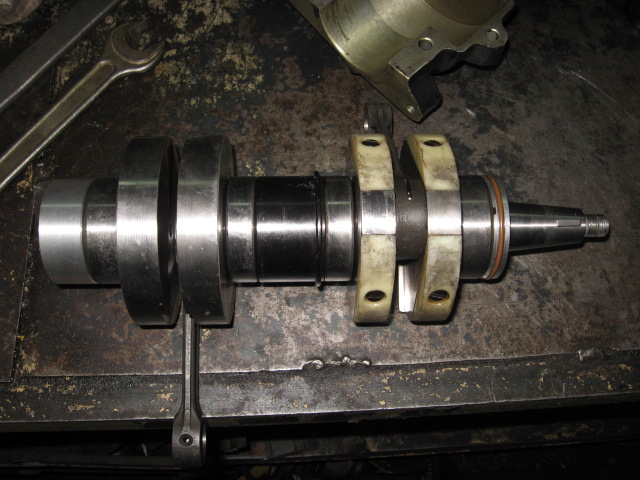

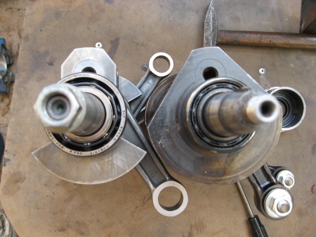

На фото - коленвалы из тех экспериментов. Ход поршня у всех одинаковый. Разница лишь в объёме щёк, в степени сжатия в картере.
На первом фото коленвалы серийный и уменьшенный. На втором - увеличенный.
В книгах по двухтактным моторам можно прочесть, что чем выше степень сжатия в картере, тем лучше, тем мотор мощнее. Это полная херня.
Степень сжатия в картере - это не параметр "чем больше, тем лучше". Это параметр, имеющий оптимум. И что важно - оптимум этот разный для разных режимов работы двигателя.

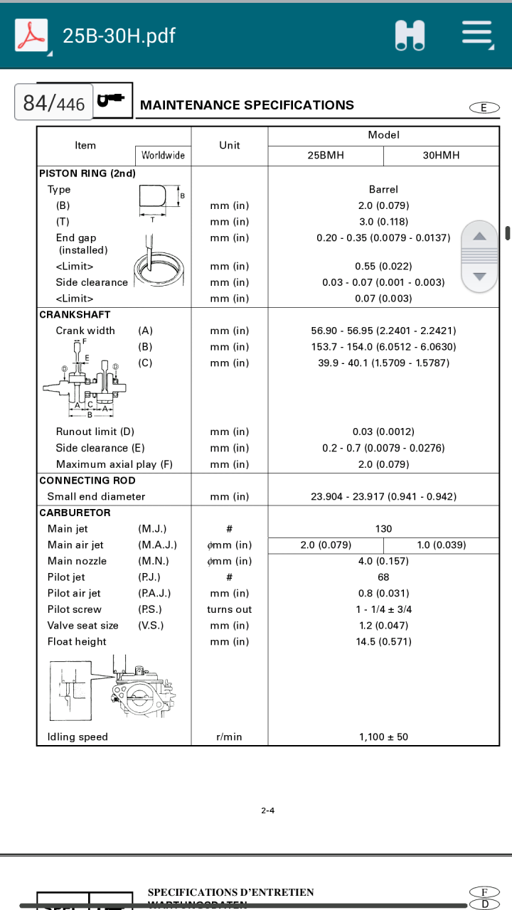

Здравствуйте, подскажите, может у кого есть инфа, какой уровень должен быть в поплавкой камере у ямахи 25-30. Как настроить поплавок это есть, а вот уровень в мм от плоскости разъёма карбюратора так и не нашел.

На схеме показано-14 плюс,минус 0.5мм. Или параллельно корпусу.

Это не уровень топлива. Это расстояние от края поплавка до корпуса.
