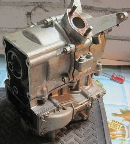

Картер Нептуна позволяет сделать два отельных канала под два карбюратора, без комментариев )) Может найдется энтузиаст и воплотит в металле.
увы!картер Нептуна не позволяет так сделать потому-что если сделать второй канал напрямую то окно впускное окажется не в том месте где оно должно быть для соблюдения правильных фаз газораспределения!

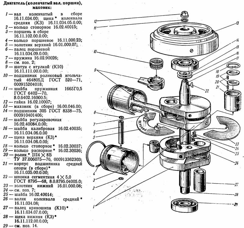

Фазы газораспределения будут соблюдены при установке соответствующих золотников. У Нептуна карбюратор сбоку и золотники разные (симметричны в зеркальном отражении). Если сделать два раздельных канала, то потребуются одинаковые золотники: если штатный канал оставить для верхнего цилиндра, а для нижнего сделать новый канал, то потребуется установить два верхних золотника.
Хм!это мысль интересная!так понимаю бобышки золотника придётся на его обратную сторону переделывать?ну и с градусами перекрытия не очень понятно,надо наверно сходить в гараж и повертеть коленвал в руках для наглядности))
A-Ivanch
03.07.2018
234
106
Нижний Новгород
Казанка(Южанка)
Нептун 23
Не потребуется ничего переделывать. Если сделать одинаковую геометрию окон, то потребуется установить два одинаковых золотника (условно верхних.) На Нептуне разные золотники: верхний и нижний.
То что золотники разные эт я в курсе)то есть вырезать дополнительное окно,приварить второй хобот и установить одинаковые золотники и всё?так просто?и почему-же до этого никто до сих пор не додумался?!

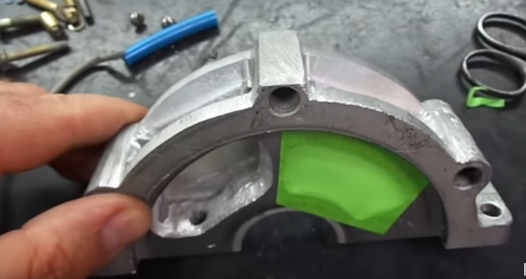

Щеки коленвала позволяют. В них одинаковые отверстия для верхнего и нижнего цилиндров.
Конкретизируй. Ты о клапанном моторе с видео говоришь, или о золотниковом?
Что в клапанном моторе с видео щёки экранируют впускной канал - очевидно. Конкретно - впускной канал нижнего цилиндра.
Вот картинка. Нижний цилиндр в Н.М.Т. При вращении нижний поршень пойдёт вверх и начнётся впуск. Где при этом окно в коленвале, и где впускное окно в картере? Да градусов 90 надо валу провернуться, чтобы окно в вале доехало до окна в картере. А до этого над окном лыска щеки, потом часть противовеса, и лишь потом окно в вале до впускного окна довернётся.
А вот с верхним цилиндром нет такой проблемы. Там в самом начале впуска впускной канал в картере и в коленвале совпадают.
Потому этот мотор - порнография. Горе-конструктор изначально задал разные условия работы цилиндров. В верхнем цилиндре одни условия впуска, в нижнем - другие.
Это и результат подтверждает - 35 км/ч в одного на надувнушке. Более чем скромно. Испорченный мотор.
