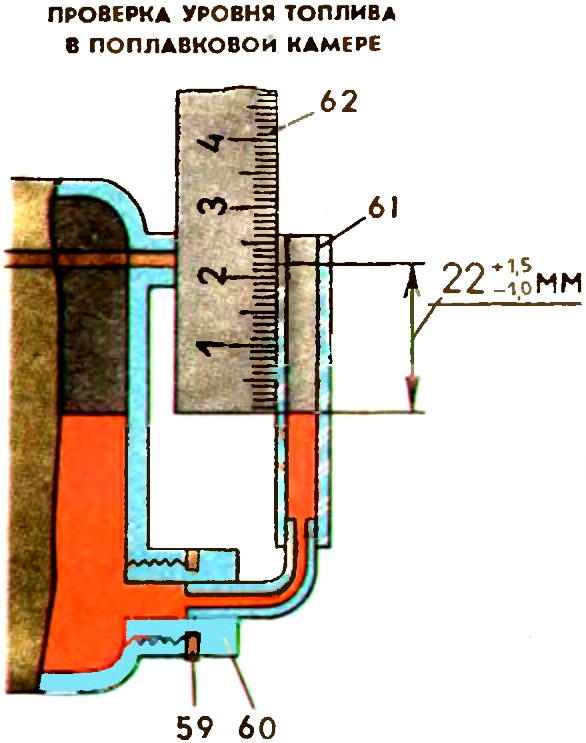

Это теоретически, а фактически точно уровень можно настроить только визуально и больше ни как. Три варианта: 1 снимаем нижнию крышку, устанавливаем на тарированную ёмкость и с высоты около метра подаем топливо самотеком, измеряем, если нужно регулируем. 2. Выкручиваем сливную пробку, устанавливаем штуцер и прозрачный шланг и наблюдаем уровень во всех режимах. 3. Делаем прозрачное окошко в поплавковой камере и так на всех режимах видем уровень
Вот только опять вопрос КАКОЙ?
Определенный обьём поплавковой камеры,определённый размер и вес попловка устанавливают уровень для нормальной работы мотора на всех режимах.

На наших карбах установливается по уровню топлива, тк задача с большим количеством неизвестных. На японских выставляется поплавок (обычно таким образом чтобы шов на поплавке был параллельно плоскости поплавковой камеры), а так как допуски в изготовлении деталей достаточно жесткие уровень получается такой какой требуется. На том который ставил регулировка вообще не предусмотрена, в этом есть минус, но выход есть, об этом в ямаховской ветке тема есть.
чего вы хотите добится. Если нужна регулировка попловка, то есть язычок,подогните. Но при штатном уровне топлива мотор работает нормально.

Если обидел,извени. Просто уровень задан попловковой камерой,но если надо его увидеть,то через прозрачные трубочки. Таких данных ни в одном мануале нет,только кто сам это измерил. По моему карбу, когда открывал то уровень был под плоскость попловковой камеры и карбюратора.

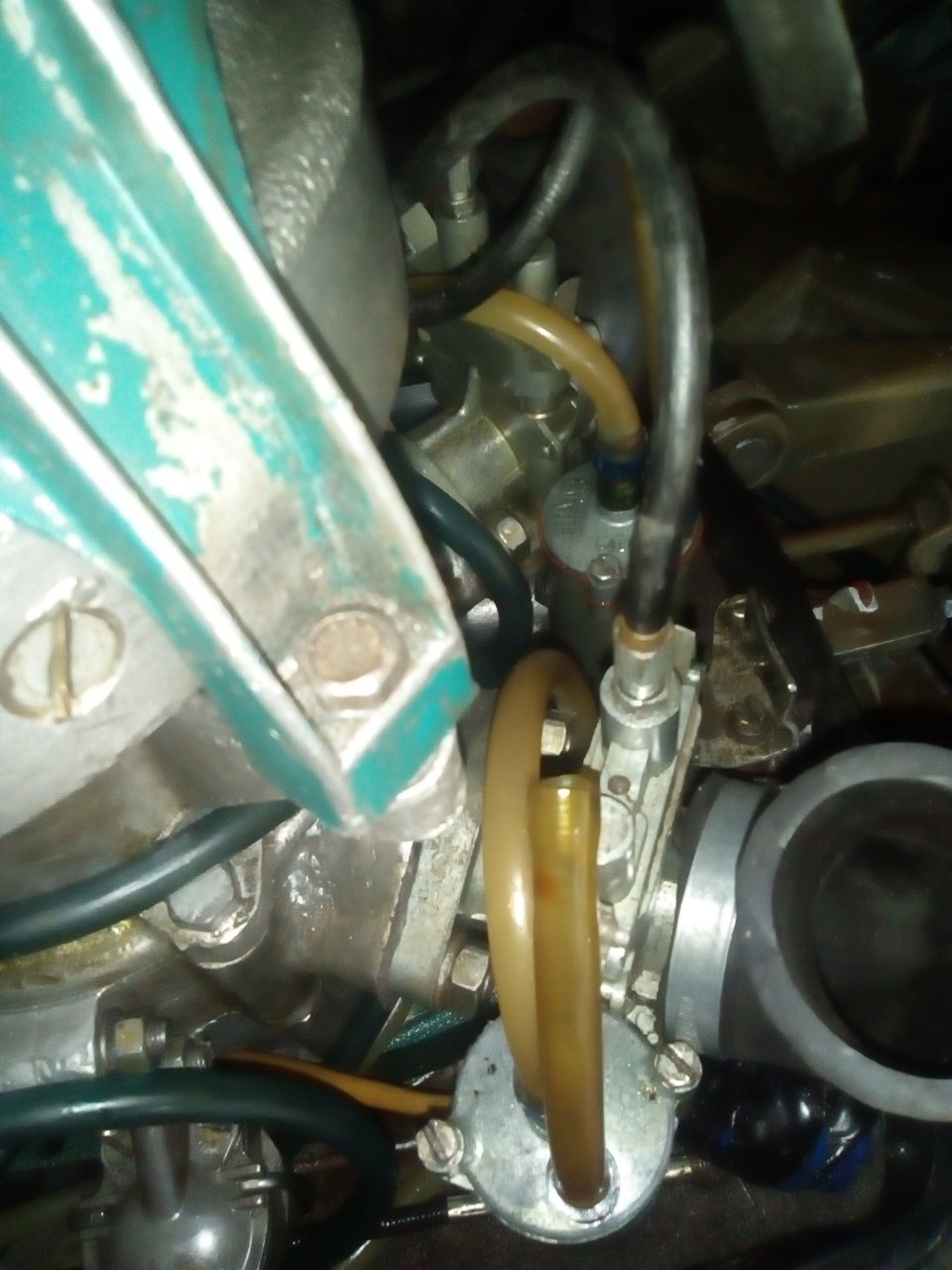

Это карб китайский ямаха 25-30.

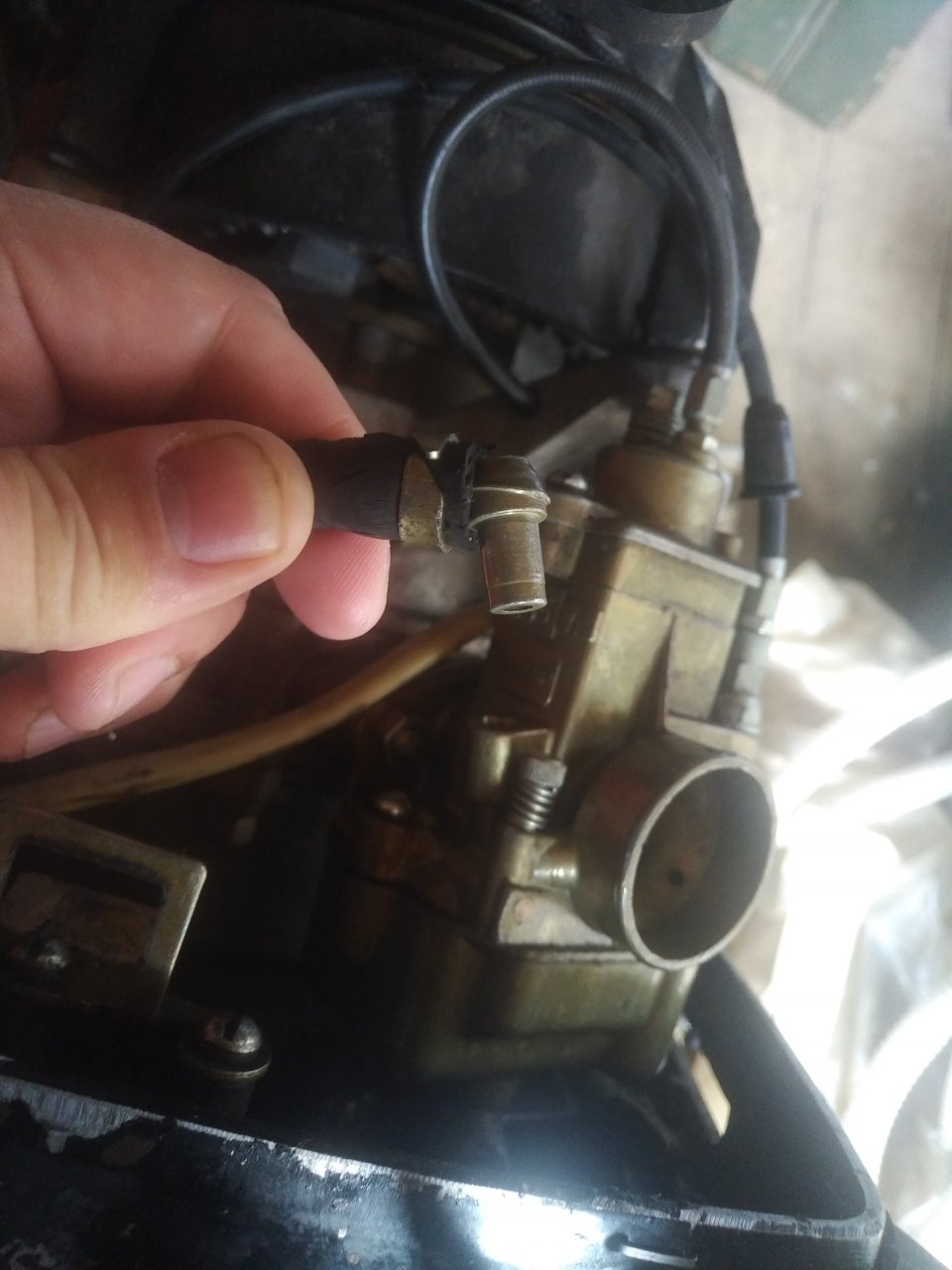

Здравствуйте!

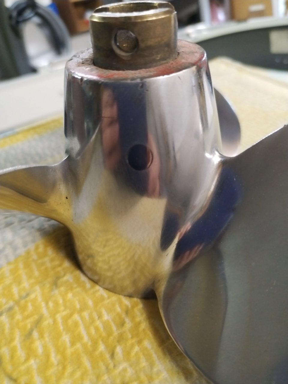

Карбюратор К65Л, давлением топливного насоса выдавливает угловой штуцер подсоединения топливного шланга от ТН. Просто вылетел из корпуса карбюратора на ходу, благо колпак не поставил и заметил. Всупонил его обратно - на минутку хватило и опять топливо наружу. До берега пришлось его рукой придерживать.
  1. - чем его зафиксировать? На ум приходит фиксатор резьбы.
  2. - проворачивает демпфер гребного винта, есть ли варианты склейки?
этиленгликоль
ст. мичман
23.09.2021
181
Прогресс
Нептун
  1. я бы на эпоксидный клей посадил
  2. тоже на клей,например, момент. Но это может не сработать, поэтому щамена втулки. Но проще винт заменить.
фиксатор резьбы хорошее решение, только бери не самый дешевый... не все выполняют свою функцию...

Там гладкое по гладкому, дополнительно поцарапать поверхности можно.

По винту, если демпфер не совсем убит, можно винтами из нержи на сквозь и нарезать резьбу. Закрутить с фиксатором.

На фото м 8 с трёх сторон, после желательно проверить баланс винта.

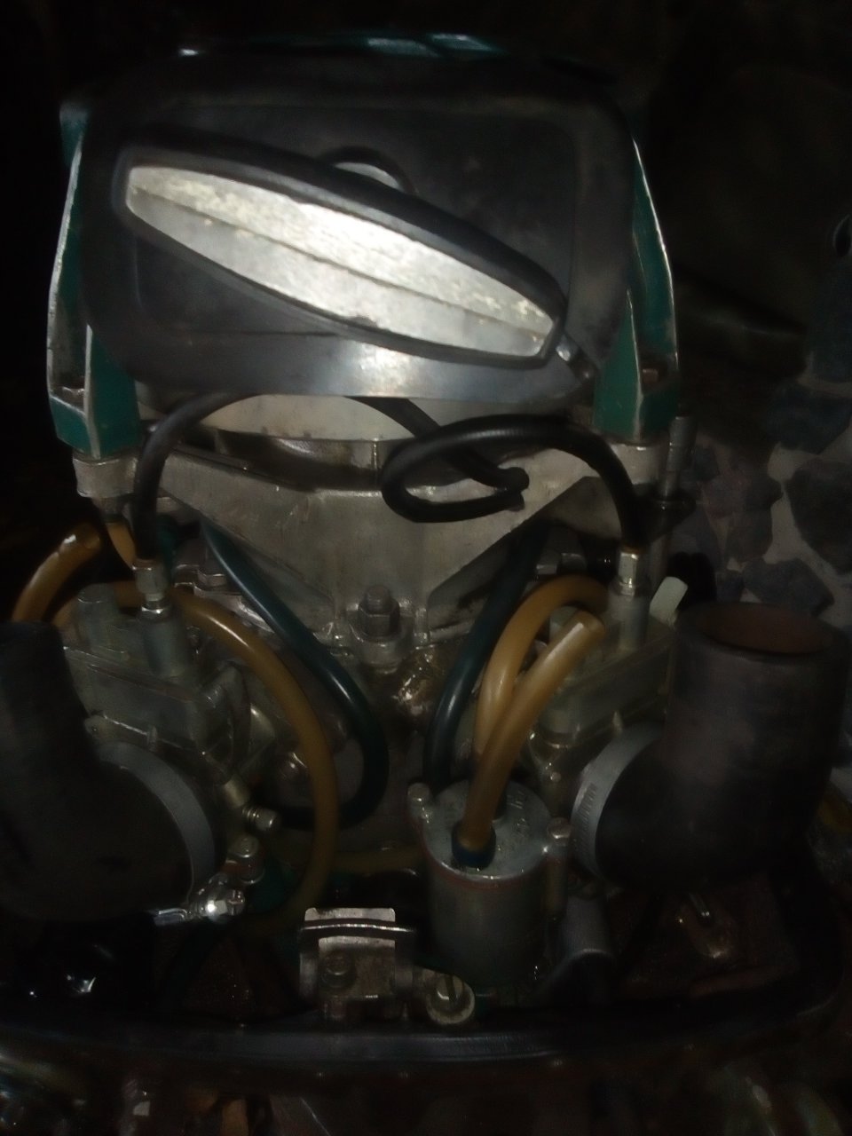

Доброго дня!Вот перечитал я весь форум от корки до корки,-так много людей ругающих 36-й карбюратор,мол он плохо заводится,плохо регулируется,течёт и много чего в этом духе и вот я не удержался и решил закинуть сюда фотографии своего мотора на который установил два к36л причём сохранил родной золотниковый впуск,и первый запуск после данной переделки произвёл на бочке со второго потяга,дальнейшие регулировки были произведены в течении 15-ти минут без каких-либо специальных приборов,-на слух,на глаз,на нюх,далее мотор был спущен на воду и до последних чисел октября с воды не снимался,благополучно выкатав в течении сезона 550 литров бензина.К сожалению нет у меня на данный момент ни тахометра,ни счётчика моточасов,ни каких либо приборов для регулировки момента зажигания так-что заявлять какие то показатели работы матора типа обороты ХХ или расход топлива не стану,так-как это всё будет голословно,одно могу сказать точно,-мотор работает устойчиво,в режиме ,,дорожки,, двигаюсь со скоростью 3-4км/ч,на полном газу скорость замерял,-по течению 43 в верх 38,зажигание контактное,высоковольтные катушки с закольцованных и сердечниками,на фотографиях можно заметить множество шлангов опоясывающих картер это контрольки выведенные с обоих глушителей и подведённые к глушителям свободного выхлопа на холостых,подтекания из карбюраторов были устранены установковкой угловых насадок на диффузоры и трубочек на место утопителей поплавков,бензонасосы родные 2шт по одному на каждый карбюратор,алгоритм запуска мотора такой,-не снимая колпак накачиваю грушей до упора,потом двумя нажатиями на грушу слегка передавливаю иглы что бы слегка по плыло в карбюраторы и со второго потяга завожу мотор на 10 процентах поднятия дросселей,потом в течении дня без каких либо манипуляций завожу мотор с первого потяга,максимум со второго на холостых,компрессия в обоих цилиндрах 10кг/см,ради справедливости должен отметить что установкой двух карбюраторов я мотор слегка задушил на впуске,-перегородкой ввареной в канал картера разделяющей потоки верхней и нижней половинок картера,до сезона 23-го года мотор эксплуатировался с одним карбюратором к 36л и компрессией 8кг/см в каждом цилиндре,при этом в режиме дорожки он имел скорость 5-7 км/ч на полном газу 47 по течению и 42 против течения,многие возможно скажут что скорость слишком хороша для мотора в 8атм,но должен отметить лодка тоже не вполне обычная)видео работы мотора есть!на воде,на лодке и на холостых и на разгоне и на полном ходу в двухкарбюраторного варианте,есть и видео работы мотора на бочке в однокарбюраторном варианте,пытался сюда закинуть,но увы пишет,-слишком большой файл!(
