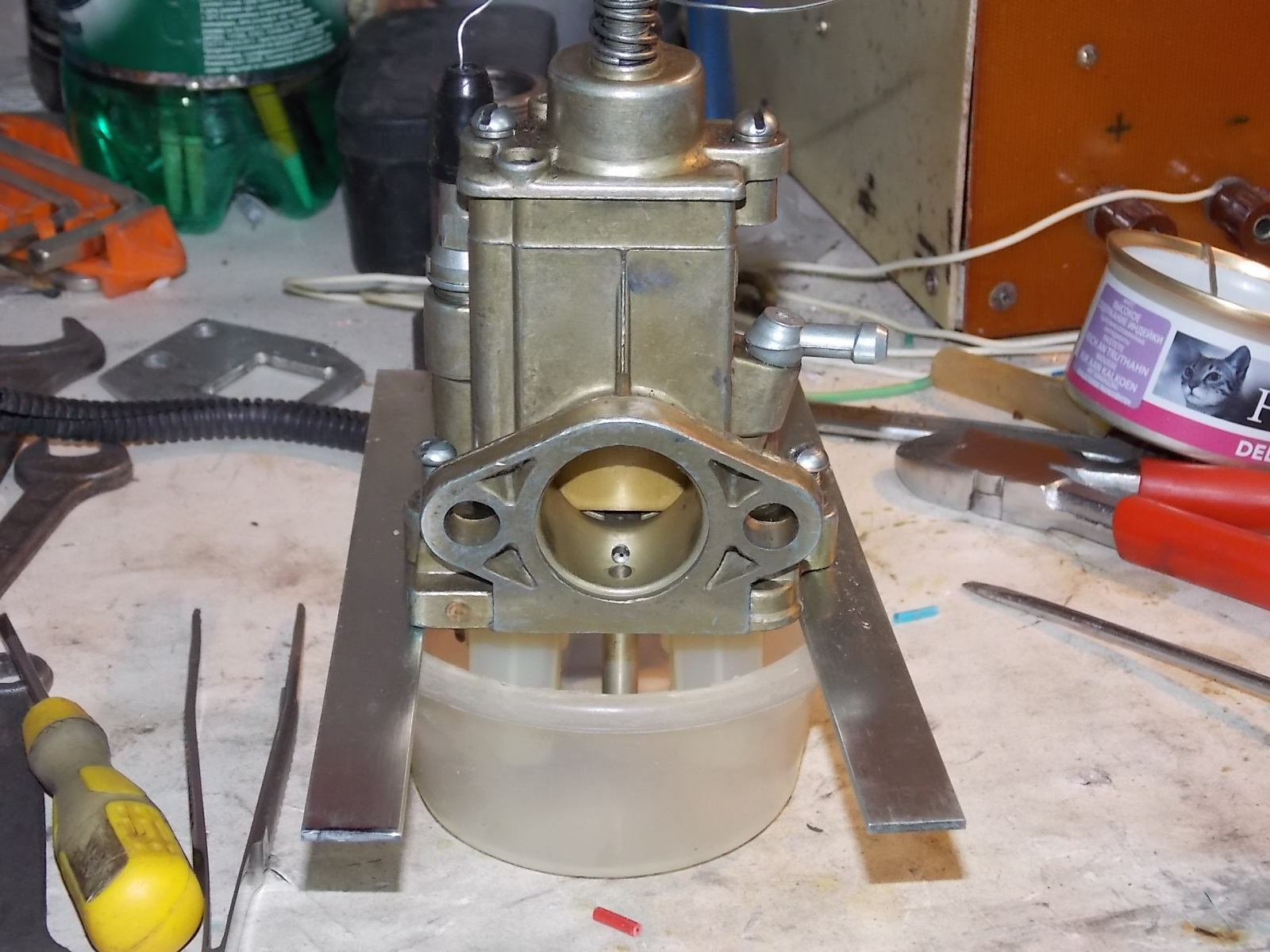

Саша, всё просто до безобразия. Рассказываю ещё раз весь алгоритм настройки карбюраторов серии К-65, К-68 и запуска мотора.

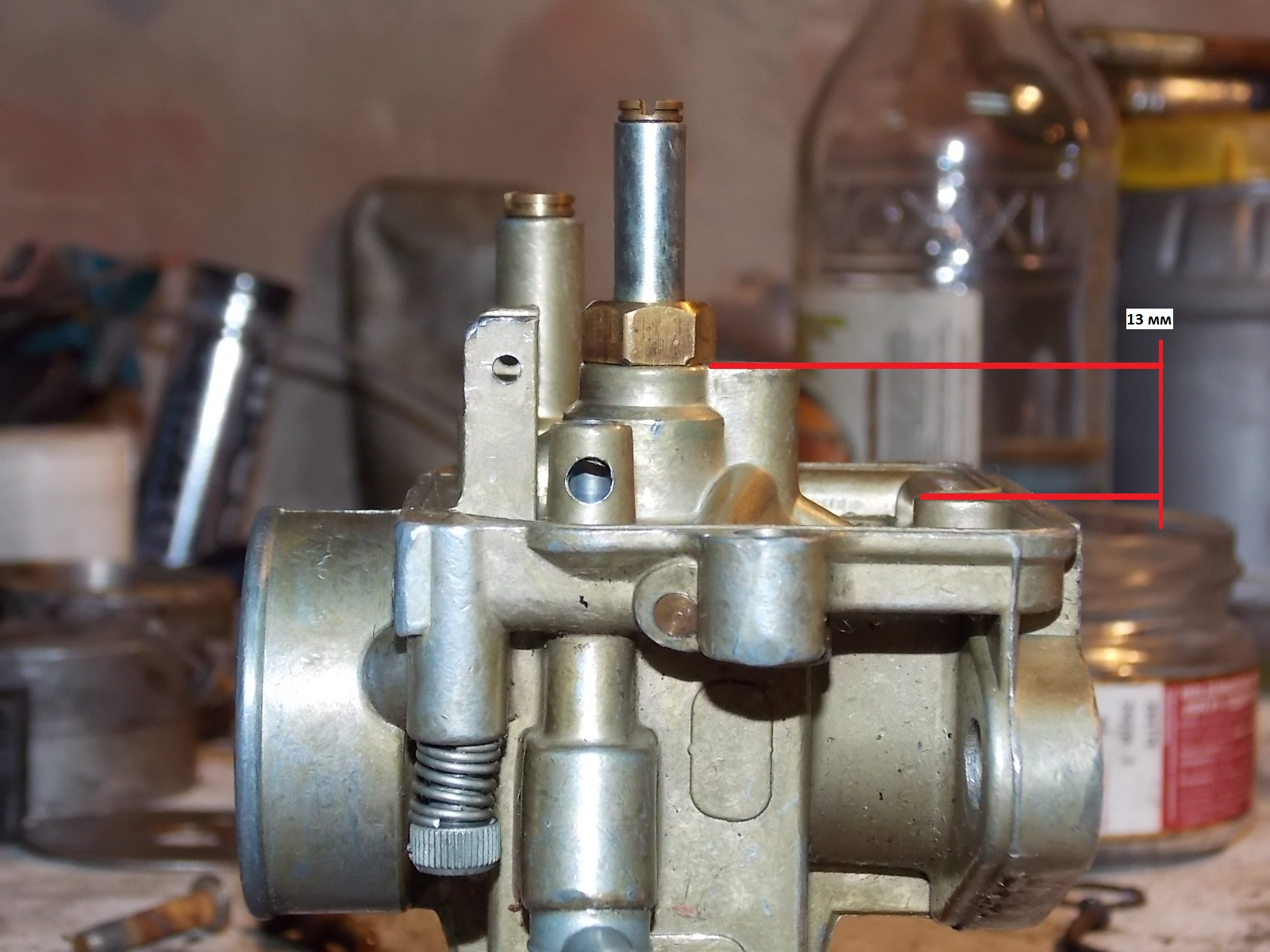

Первая и единственная настройка. Уровень топлива в поплавковой камере.
По настройке качества смеси на ХХ, отдельно ниже скажу.
Уровень должен быть 13 мм. не больше и не меньше.
Карбюратор на банку и настраиваем до посинения, пока не будет достигнута цель. :hahaha:
Подробности этого процесса я уже описывал в этой теме. Найти не сложно.

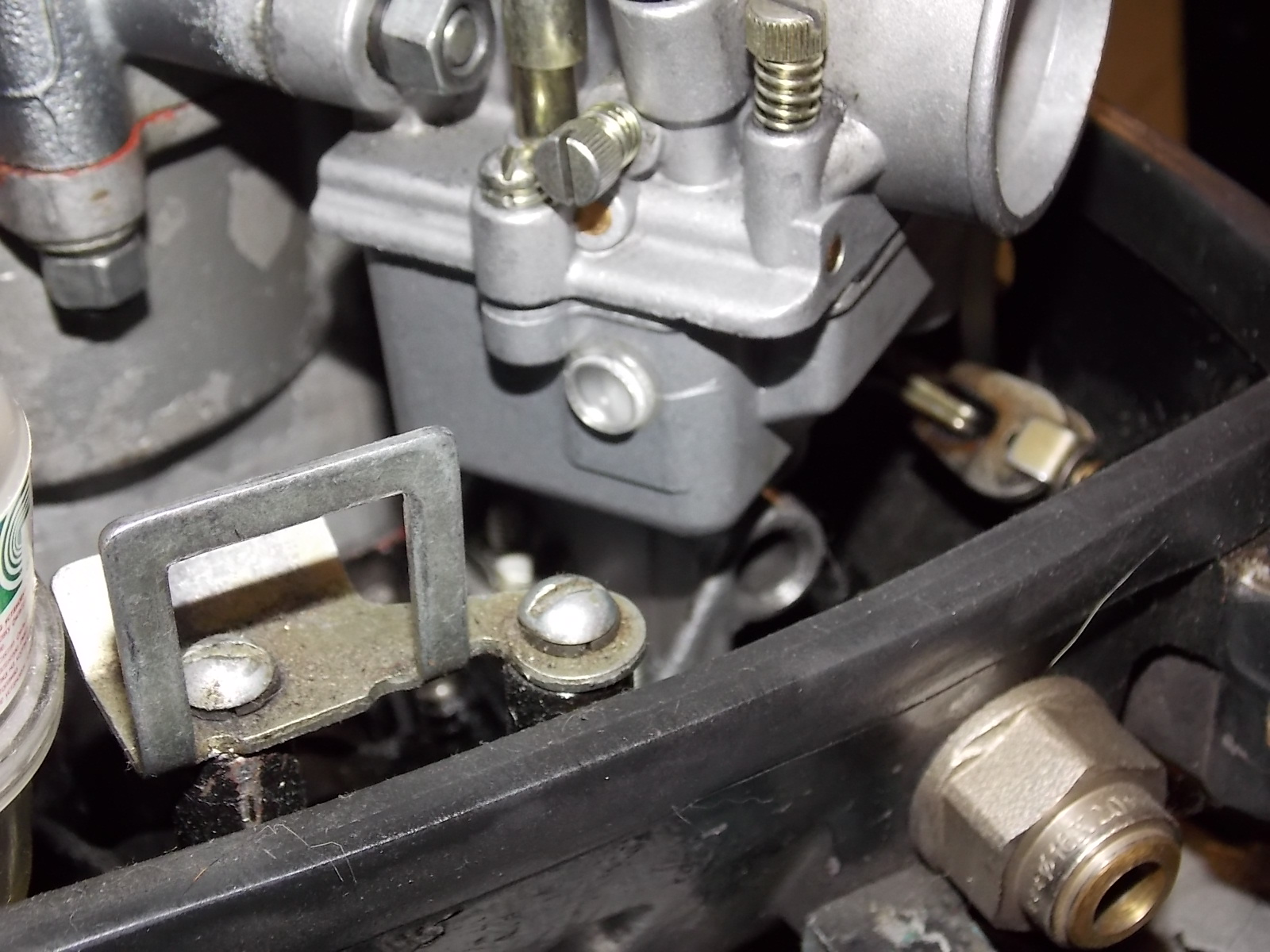

По К68Д - смотрю он у тебя стоит вопросы:
1. Ты как центрируешь его на штифтах впускного коллектора? Или не заморачиваешься - как встал так и встал?...
2. Что-то со ступенькой делаешь при установке К68Д?
3. Ты сам делал окошко в крышке камеры карба?
4. А что у тебя за фиговина на поддон накручена? На топливный штуцер не похожа - для чего она, а то может и мне нужно :cool:
Ступенька убрана, карбюратор всегда центрую по диаметру. На шпильках, он всё же имеет приличный люфт.
Окошко в карбюратор устанавливал сам. Изготовлено из оргстекла на лазерном станке. Работа балует такими мелочами.
