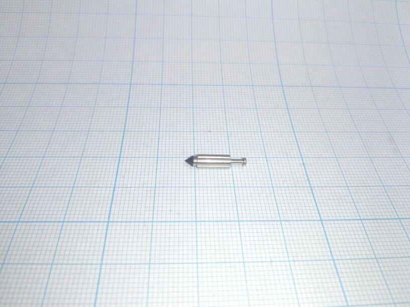

Я не расказываюне про законы физики и конструктив поплавков действующие в поплавковой камере. Я говорю что конструктивы запорных иголок в ино карбах более продуманные чем советского производства.
Игла с инокарба.

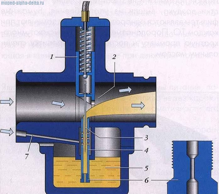

Прикольно у вас тут. Один и тот же поплавок, под давлением на иглу, и без давления опустятся на разную глубину. На "мотоциклетных" карбюраторы с заслонкой поднимаемой в верх , топливная смесь в основном падает в низ, или под углом но все равно в низ, у лодочного мотора, если вы замечали, цилиндры расположены друг над другом. Вот поэтому в карбюраторы ПЛМ ставят поворотную заслону и распылитель по центру диффузора, а также систему холостого делают сбоку, чтобы цилиндры, верхний и нижний получали максимально одинаковую смесь и работали максимально одинаково. В карбюраторах от мотоцикла все расположено с низу, но для них это не важно.
Игла совкового карба с которой вечный гемор. А в к 36 она вообще металлическая.
Хорошо, обсудим.
Далее- что значит топливная смесь падает вниз или под углом? Она что самотеком в цилиндры попадает?
Распылитель- он же главная дозирующая система на К-65 К-68 расположены по центру диффузора и работают точно так же как на карбюраторе с поворотной заслонкой.
На трех цилиндровом моторе, три карбюратора и система холостого хода (канал) подходит сверху карбюратора.
О чем это говорит? О том что нам надо подать топливо в верхнюю часть цилиндра, а не в картер сначала- и по каналам в камеру сгорания?
Нет- это говорит только об одном. Лепестковые клапана расположены вертикально и открываются сверху коллектора в той самой части где канал ХХ.
ВОООООТ!!! Уже немного теплее, не всё так страшно, как казалось! Есть-таки адекватные люди среди нас! Спасибо, Алексей, я никак не хочу верить в то, что чёрное---это белое, извините за каламбур. Добавлю вот ещё что: на большинстве японских мощных мотоциклов с карбюраторами даже при "верхнем" бензобаке для стабильного уровня в ПК и ровного состава смеси независимо от уровня в баке ставят бензонасос! Да, электрический насос, подобный тому, что ставили на отопитель "Запорожца", а в особых случаях даже вихревой, как на инжекторных авто. Я не раз чинил эти системы, но это выше понимания тех, кто в танке.

Я не расказываюне про законы физики и конструктив поплавков действующие в поплавковой камере. Я говорю что конструктивы запорных иголок в ино карбах более продуманные чем советского производства.Посмотреть вложение 123914 Игла с инокарба.
Ты в курсе что игла карбюратора К-68 точно такая же как и на фото? То есть тот же прорезиненный наконечник и так далее..................

У тебя что нептун 3х цилиндровый? Ты сам себя то не обманывай. Вот так будет идти смесь, и не важно где стоит рапылитель, проход у смеси один в низу. Ну может на полных будет получше.
Только этот наконечник наверное обрезинен резиной от гандона, потому как на фирменном карбе ты грушей не передавишь запорный клапан никогда! Шланги посрывает отовсюду, но карб не потечёт. И это ИСТИНА, попробуй на любом импортном моторе!

А вот что значит в низ под углом.
Сережа, давай ка не на слух, на глаз, на вонь, а хотябы на уровне школьной программы.
Какая площадь у поплавка карбюратора К-65 и длина рычага действующая на клапан?
Эти же вопросы к любому инокарбюратору! А потом вместе подсчитаем силу приложенную и давление созданное на иглу клапана.
Далее сравним с давлением бензонасосов обоих моторов.
Добавлю. Теперь уже после карба. Всасывающий патрубок на средней части картера (тот самый "хобот") из круглого сечения от карба переходит в плоский горизонтальный овал, т.е. делает плоскую горизонтальную струю. Напротив овала - горизонтальнй клин и, соответственно, впускные окна верхнего и нижнего цилиндров. Даже если предположить " нижнее" движение смеси, то все-равно овальное сечение "сцентровало" поток, а клин и открытое впускное окно направили ее в нужный цилиндр.

Мы ничего не будем считать, я уже спать хочу! Просто попробуй на Ямахе, Тохатсу, Джоне и т. д. передавить запорный клапан грушей. НЕ ПЕРЕДАВИШЬ!!! И давление насоса на иномарках поболее, Олег 1974 это здесь уже подметил. А на К-36-65-68 чуть не так придавил---и хлынуло изо всех щелей! Мотор откинул---опять менструация! Я уже писал, что главным стимулом для замены карба на импортняк для меня стала его ссыкучесть, всё остальное ---неожиданный и очень ПОЛЕЗНЫЙ бонус!
