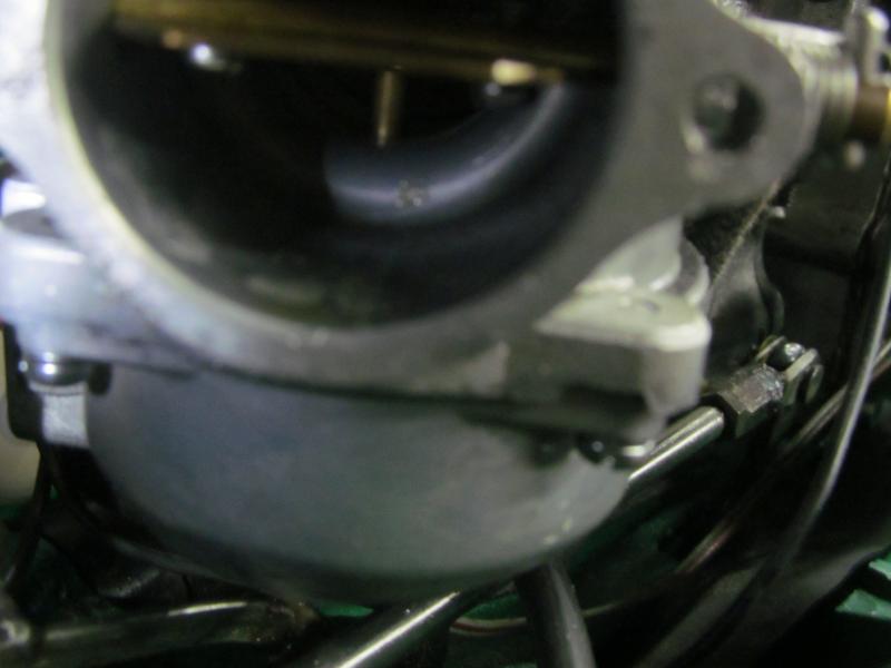

Давай, Серёжа, пока отложим вопрос мощности и вернемся к карбюратору и диффузору с заслонкой.Капитан Немо сказал(а):Мне кажется Андрей это ты не совсем разобрался с мощностью. .
Скажем так, у нас по мощности выполнены все условия, обороты, нагрузка, и количество смеси. То есть мы получили максимум, всё, комплект у нас настроен.
Теперь о карбюраторах. Карбюраторы серии К-36, К-65, К-68, из серии советских универсальных.
То есть карбюратор с одним диаметром диффузора может работать на разных двигателях приблизительно одинаковых по кубатуре. Диффузоры всех перечисленных, сделаны без сомнения с запасом по диаметру, относительно кубатуры мотора.
Запас этот- просто необходим, поскольку имеется внешнее сопротивление входящему воздуху.
Возьмем просто элементарный фильтр. К сопротивление самого элемента, добавим сопротивление в корпусе и патрубке фильтра. Плюс загрязнение самого элемента со временем. То есть если мы сделаем диффузор без запаса,
нам просто не хватит открытия заслонки, "задушим" мотор.
А вот если сделаем с запасом, с учетом всех факторов, то можем легко компенсировать диаметр, опусканием заслонки, на небольшой промежуток. Именно так всё и рассчитано в указанных карбюраторах.
И меня ни сколько не удивляет, что заслонка на полном режиме мощности, открыта не полностью.

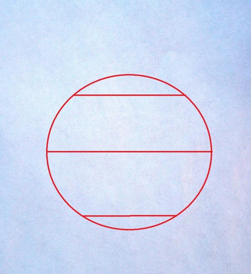

Теперь чистая геометрия, работы заслонки.
Какая площадь круга будет относительно общего диаметра, если мы поднимем заслонку на 2/3? (условно 70%)
Заслонка же у нас работает именно так?
Какая площадь круга будет, если мы поднимем заслонку на 90%?
Можешь не считать, линейности в изменении площади относительно подъема заслонки, не будет.
То есть если мы поднимем заслонку на 90% площадь будет примерно 95-97% от максимального диаметра.
Учитывая что диффузор имеет запас по диаметру, не трудно рассчитать на сколько будет этот запас скомпенсирован.
То есть если запас площади диффузора составляет 10% то и заслонку мы отпустим так, что бы площадь уменьшилась на 10%
Все цифры условные для понимания вопроса.
С этим думаю не сложно разобраться.
Диаметры всех трёх перечисленных типов карбюраторов разные. Ты это уже сам озвучил.
Так же ты озвучил что К-68 самый большой по диффузору и требует прикрытия заслонки. (не дословно)
Вопрос. Почему же ты утверждаешь что заслонка для достижения максимальной мощности должна быть полностью открыта? У нас ведь на лицо очевидный факт, что с самым малым диффузором К-36, мотор работает и этот диффузор рассчитан с небольшим запасом для Нептуна. А учитывая что нет фильтра можно смело прикрыть (опустить) заслонку на 10%.
При этом площадь диффузора уменьшиться далеко не на 10%.
