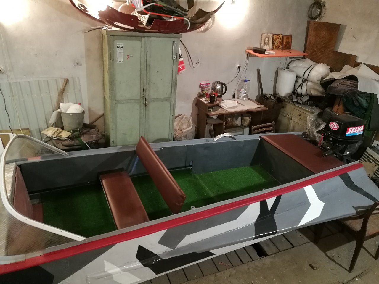

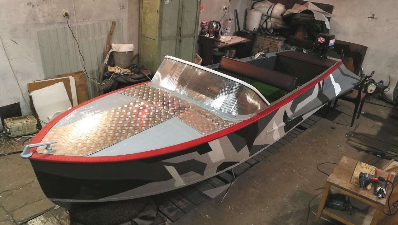

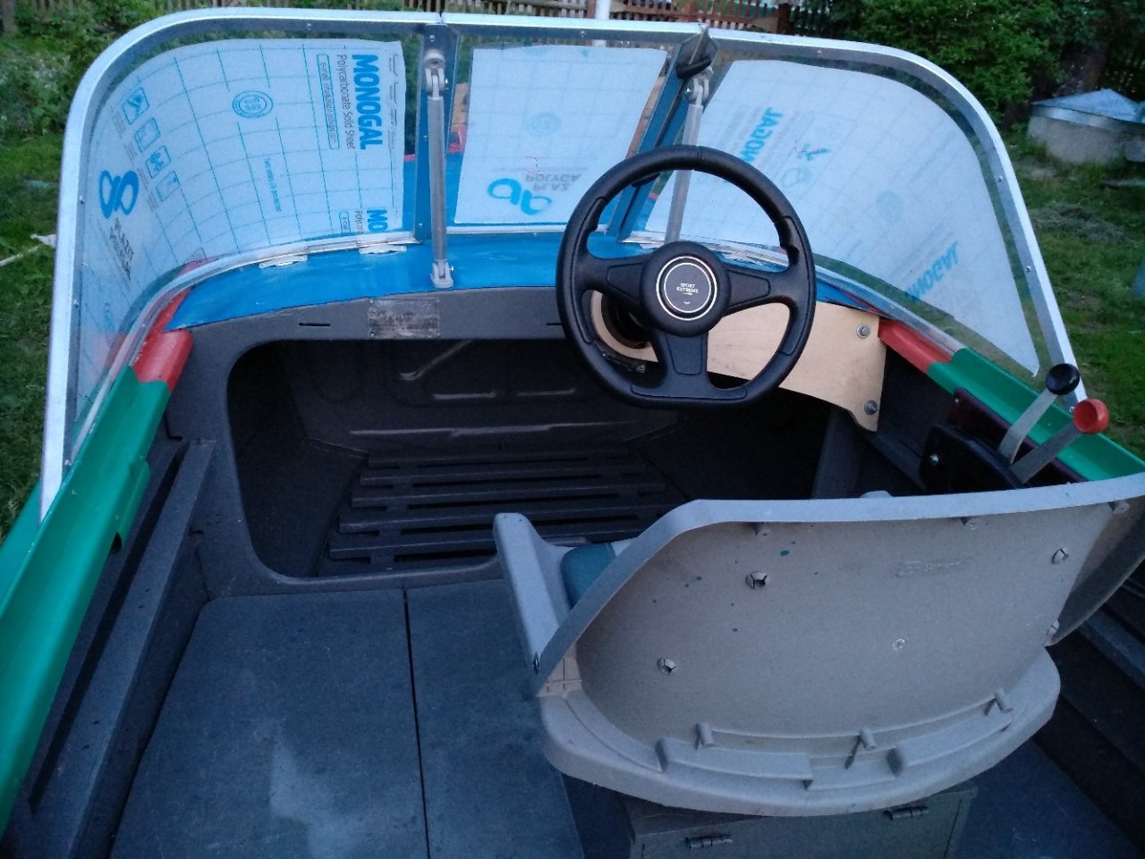

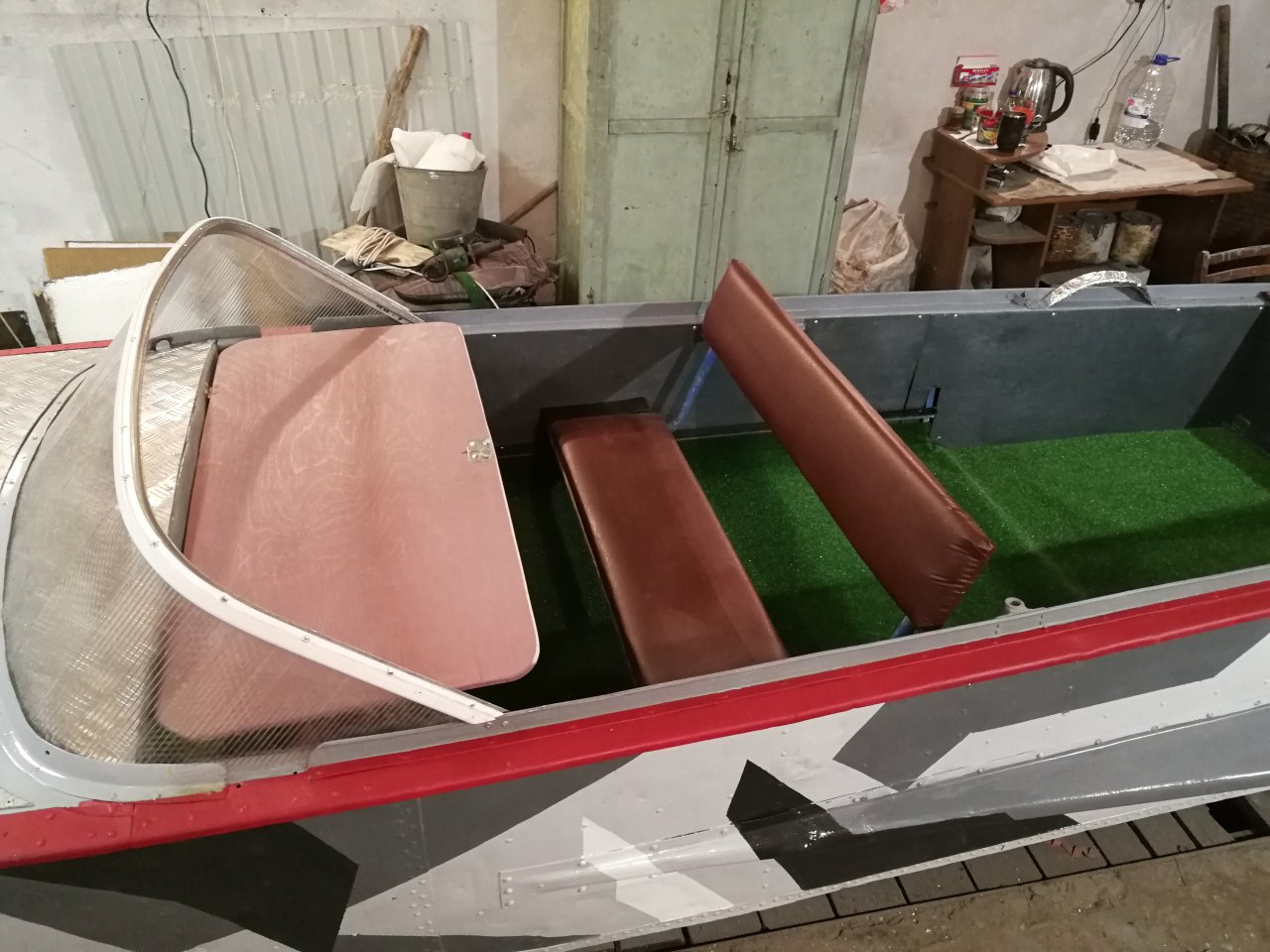

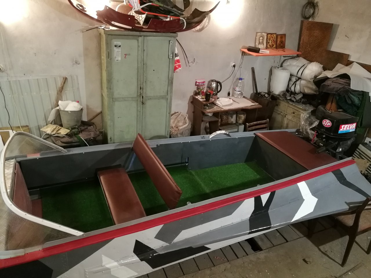

Продолжаю про "метлу" : Изоляция накладывает свои трудности на работу в гараже - нет возможности купить некоторые материалы , передвижение тоже затруднительно . Кстати , оказывается в период карантина в гаражах собирается приличное количество (вынужденных) бездельников , так я взял за привычку сразу одевать перчатки рабочие и здороваться только лёгким касанием перчатки . Ну да ладно продолжу отчёт по лодке :
Я бы убрал из-под сланей вспененную подложку. Лодка должна дышать, а она будет ограничивать циркуляцию воздуха. В итоге получится мини-парничек.
Я не сразу понял о какой подложке речь ))) нет нет , это не подложка , это подстилка на время работы , чтоб пол не сильно царапать .

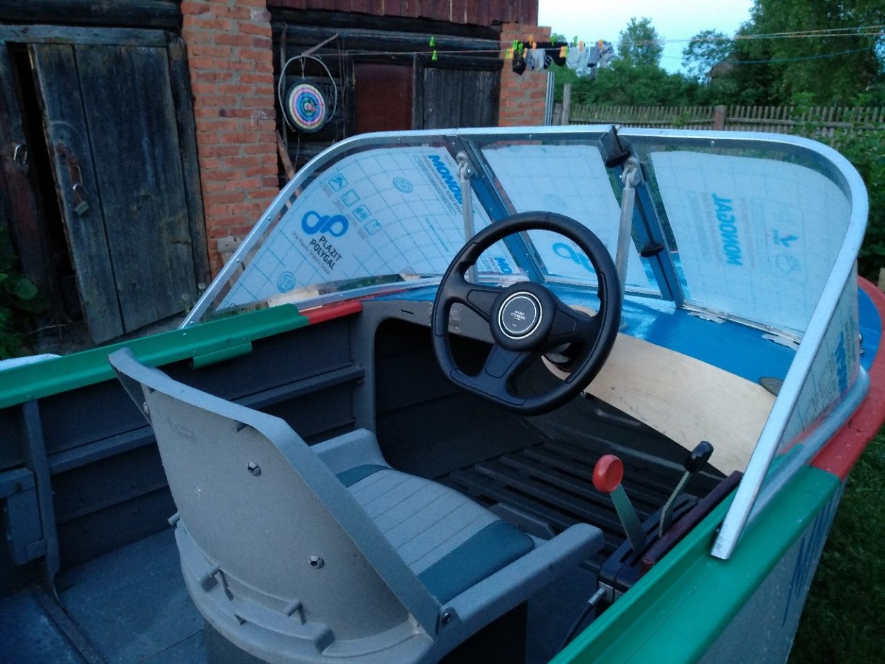

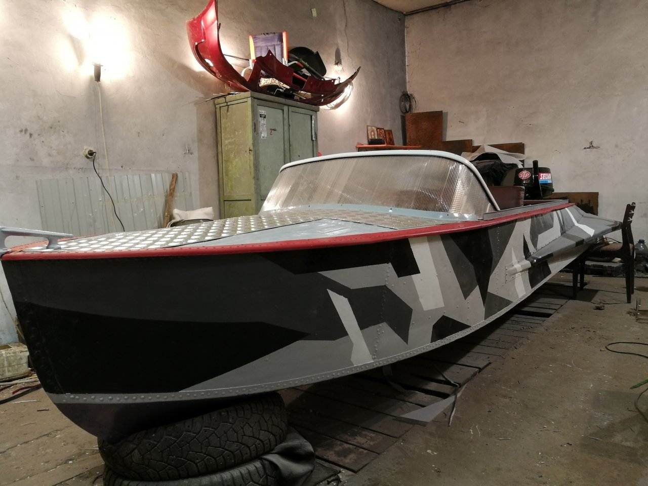

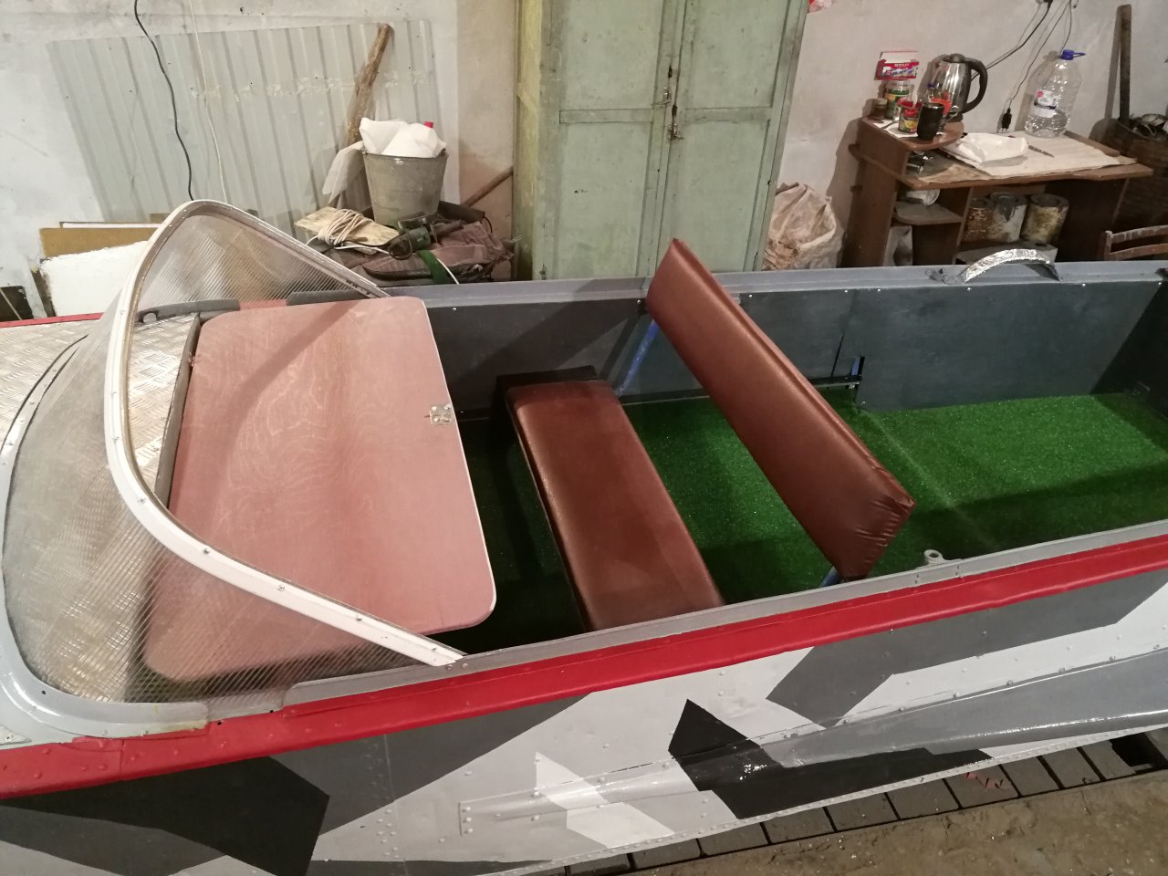

Закончил "метлу" шаманить , лобовуха пока только в таком виде , сотовый поликарбонат предназначался как лекало но временно (пока карантин) занял место лобовухи .

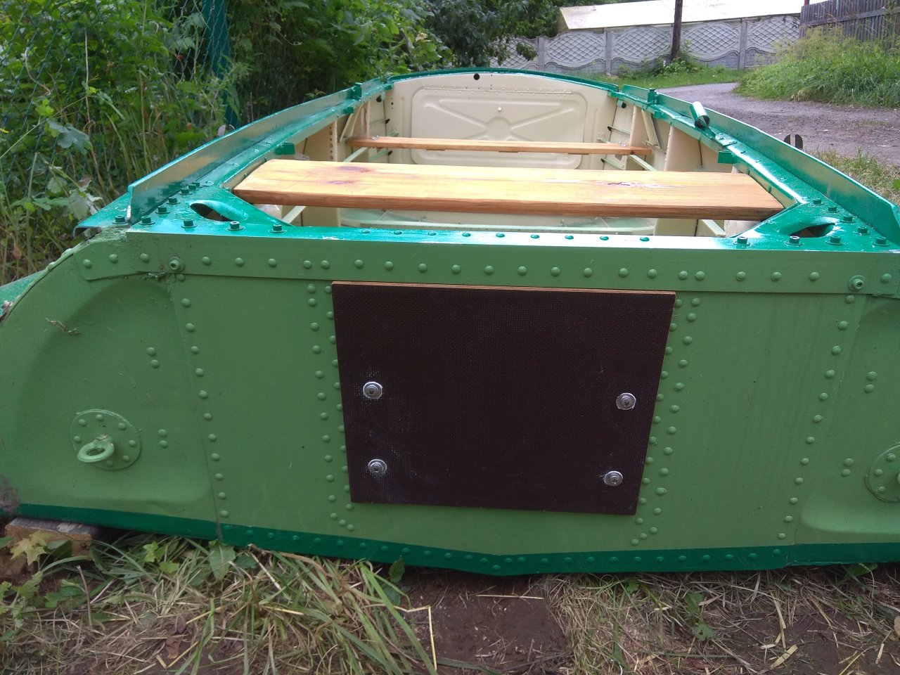

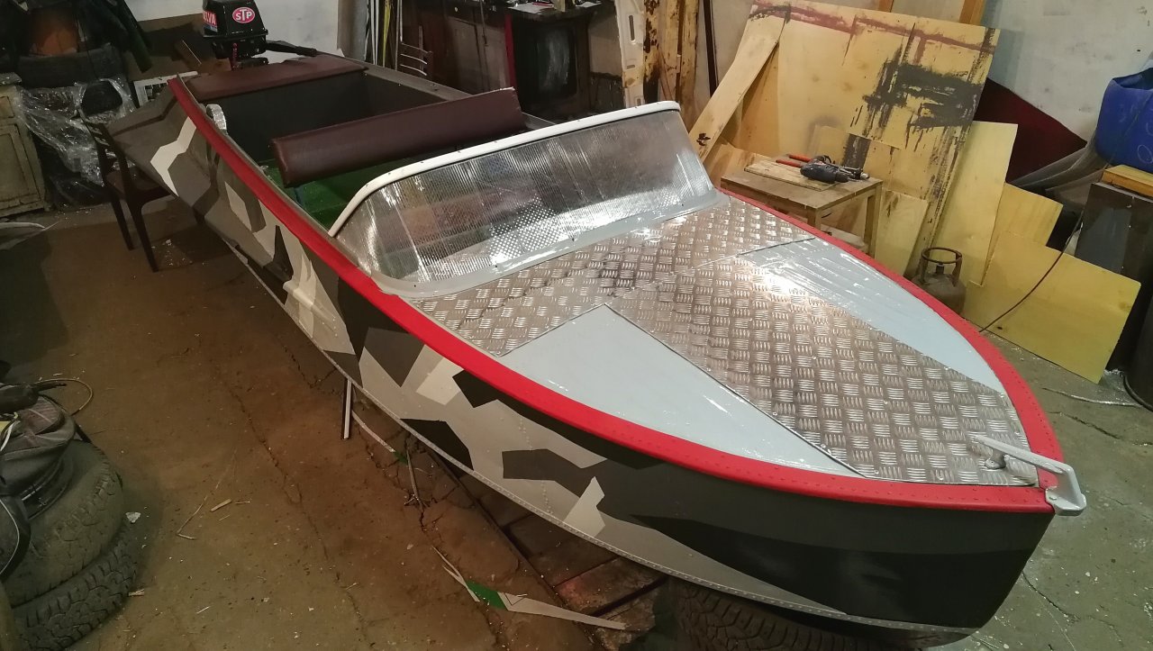

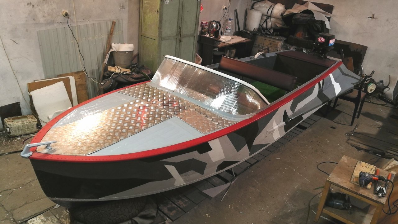

Очень интересная лодочка получилась.Особенно понравился раскладной стол!Класс!!!
Согласен. Все здОрово. Хотя из-за откидной спинки передней лавки расстояние от лавки до "торпеды" великовато. Да и до стола. Это только мое мнение.
Есть такое дело . Лавка изначально была ближе к передку , но из - за самодельной крышки рундука (она же стол) колени впередисидящего мешались при поднятии ... Пришлось отодвинуть лавку . Да и эта лодка не рассматривалась под дистанцию , чисто румпель .
На скорость не влияет. Единственно, для седоков передней лавки сделать бы ручки, что бы не телепаться на виражах при хорошей скорости. По типу - как у рулевого.

Закончил "метлу" шаманить , лобовуха пока только в таком виде , сотовый поликарбонат предназначался как лекало но временно (пока карантин) занял место лобовухи .Посмотреть вложение 178440

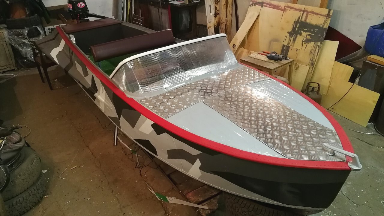

Вся лодка понравилась! Особенно- схема покраски бортов. Практично наверное- мелкие неровности не заметны. Сам задумался подобную сделать... Подсмотрел недавно на дороге...

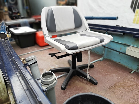

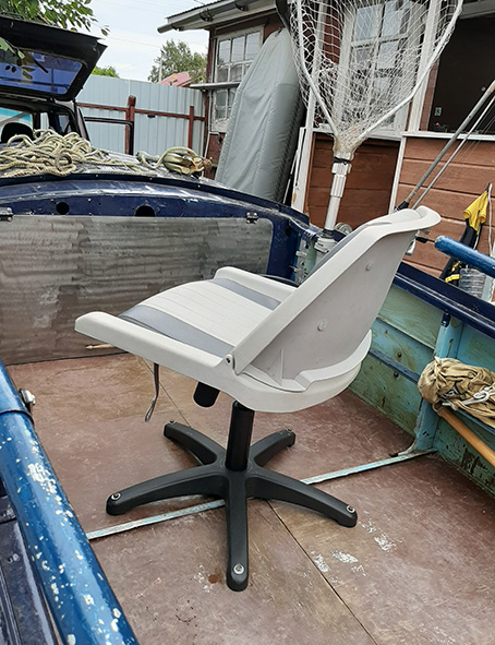

Сегодня привезли из Москвы газ-лифт. Прикрутил сиденье переднее. Собрал из сломанных офисных кресел, а сама сидушка была куплена еще для ПВХ, но оказалась великовата для маленькой лодочки.
188464
188465
Теперь можно по высоте регулировать и качаться. Хожу один в основном. За румпелем. А кресло будет использоваться на точках для джигования. Но и для движения прочности достаточно.
Посмотреть вложение 188464Посмотреть вложение 188465

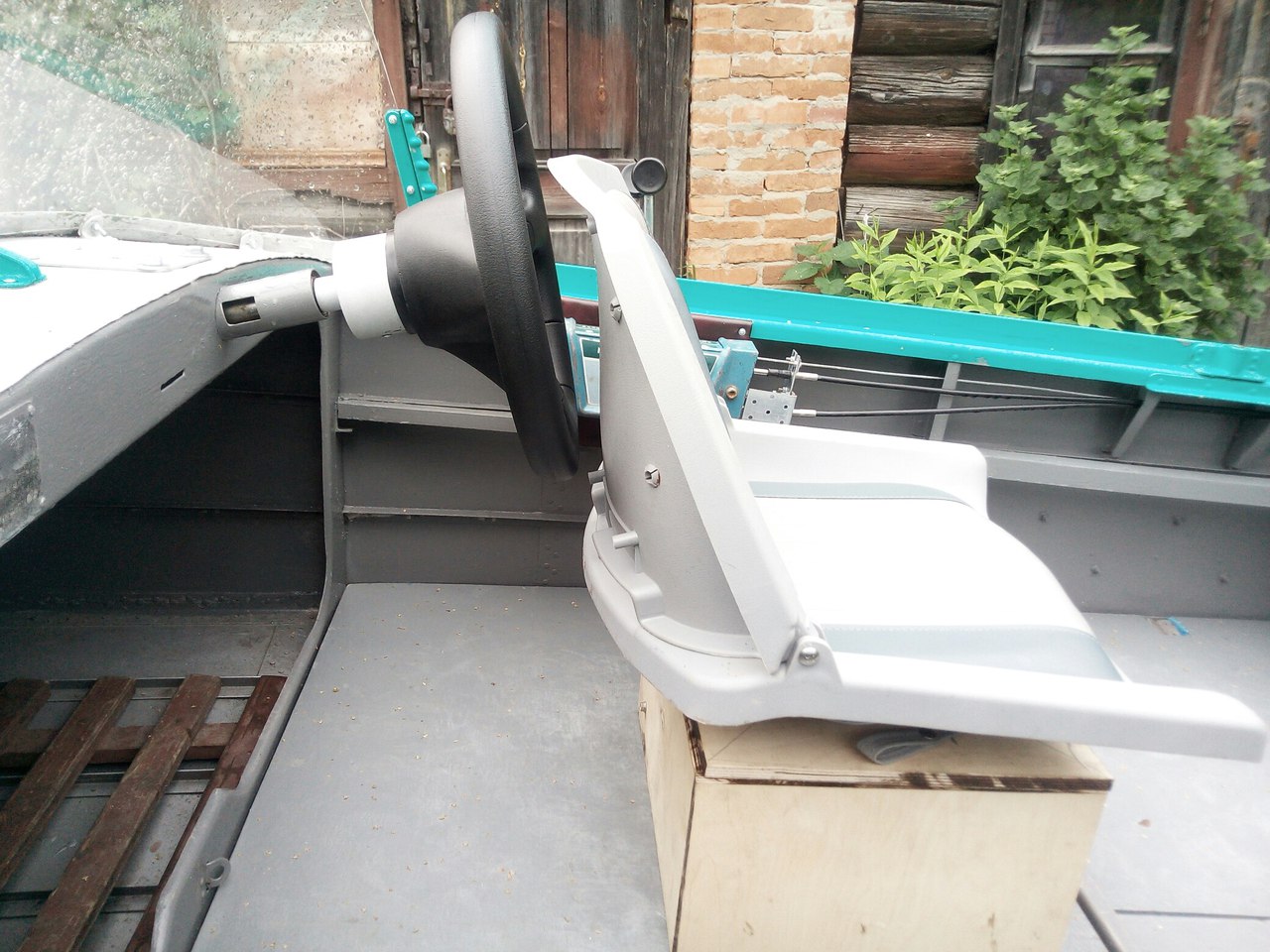

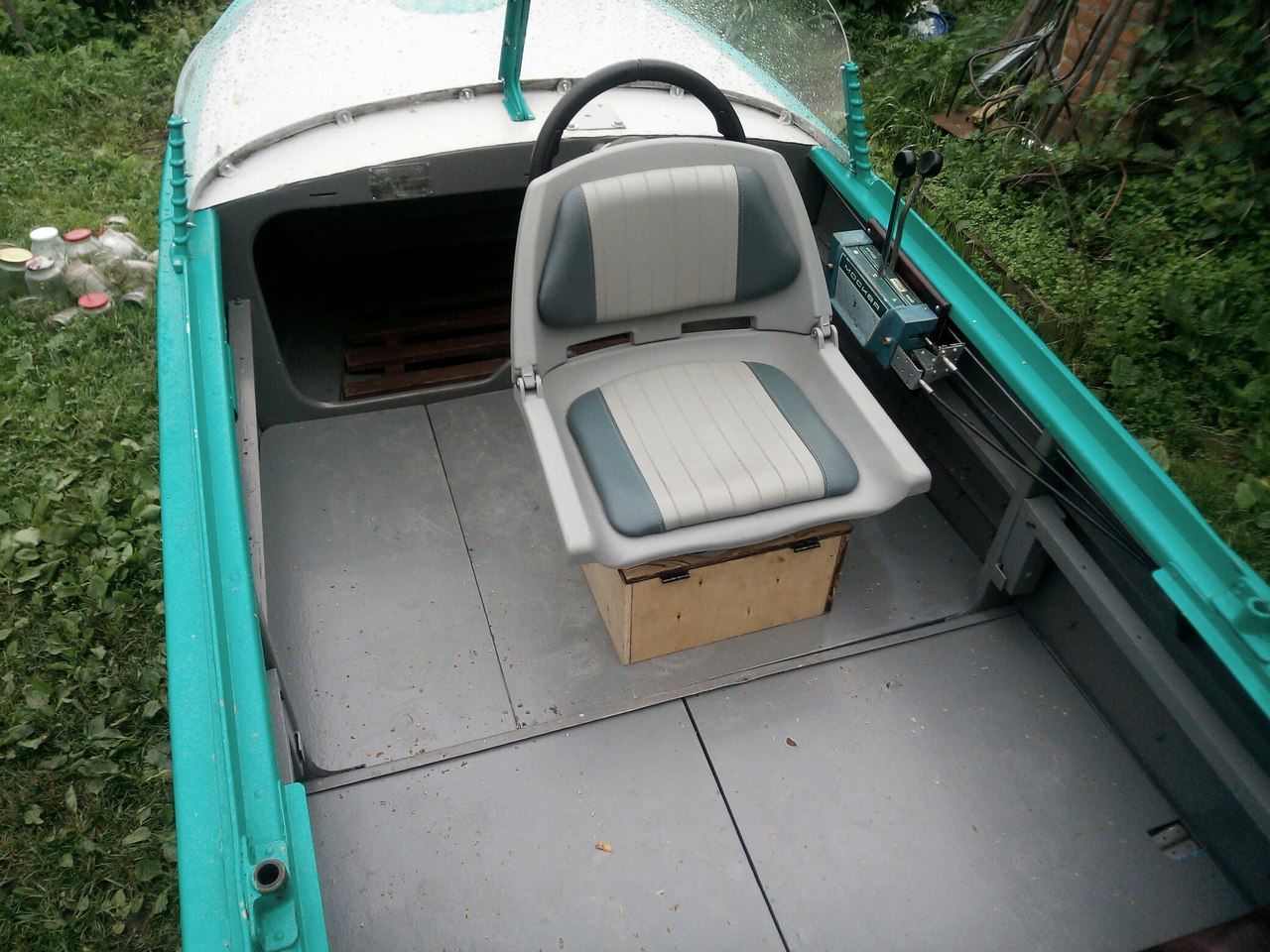

189265
189266
в целом кресло понравилось, но вот спинка низкая, спина не отдыхает, получается под лопатки упирается и плечи на назад проваливаются.
189267
189268

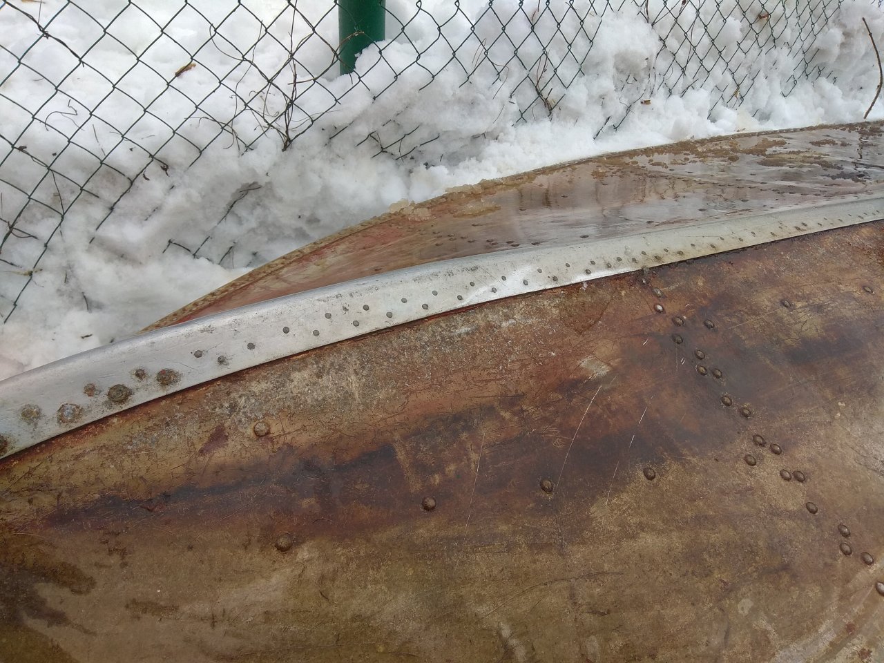

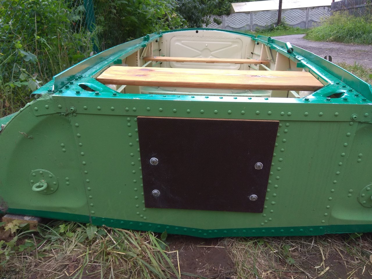

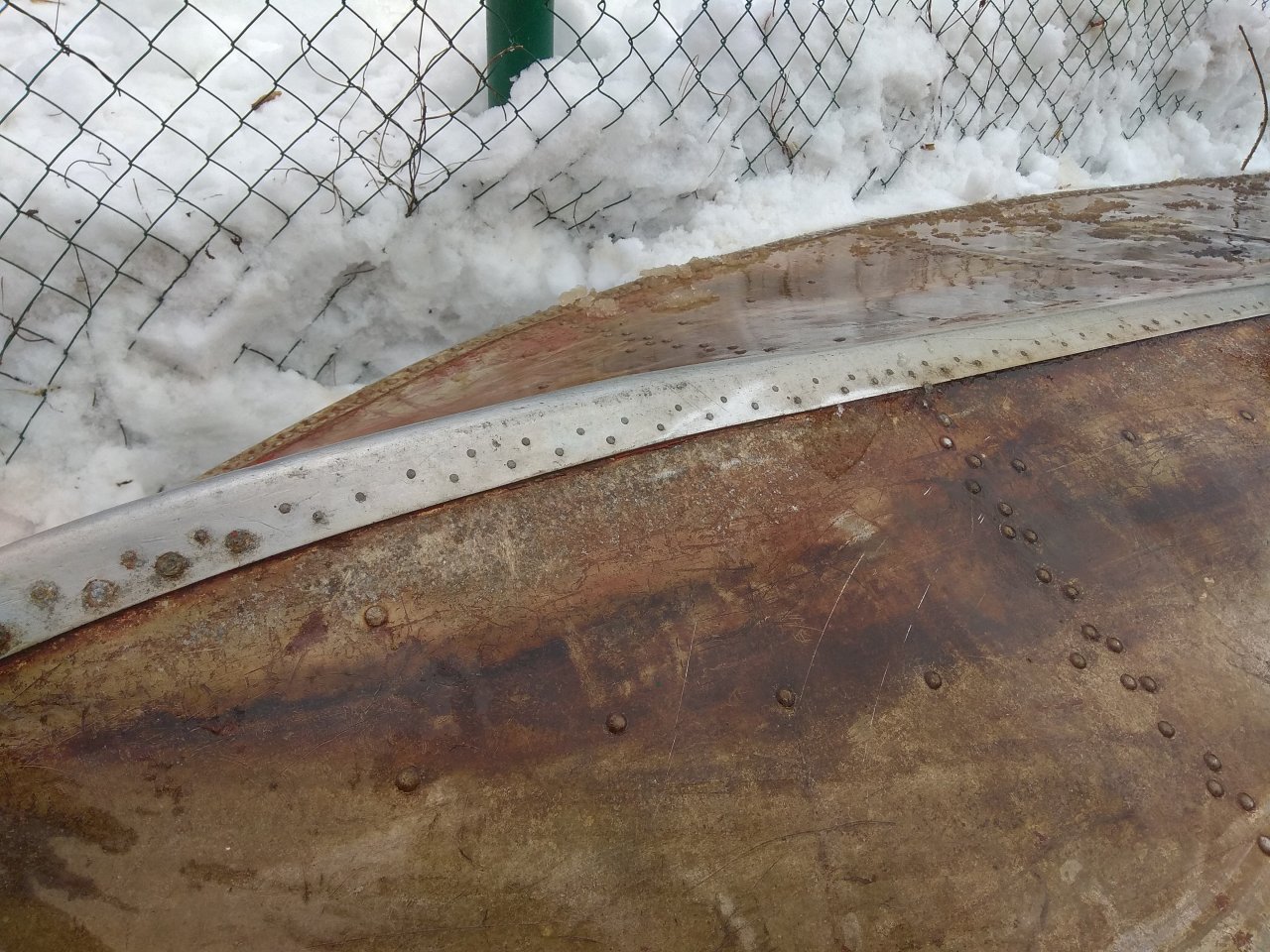

Привет , форумчане. Приобрел на днях казанку с булями . Краска родная , но выгоревшая сильно. Реданы отформованы в приклепанных к днищу накладках , палуба носа рифленая. Состояние лодки (если не учитывать мелких косяков) как с завода. Правда в днище . по центру кокпита дыра заделанная с двух сторон шайбами с резиновыми прокладками между ними и стянутые болтом с гайкой М24. На шильдике производитель не читается , год стоит 1973. Лодка досталась с лафетом и с новым мотором китаец MTR Marine 20 л.с. 4Т.
Зимой хочу привести лодку в порядок. Покрасить, как то усилить палубу носа ( гнётся уж как то сильно на мой взгляд) , поставить дистанцию. Опыта в ремонте да и вообще в эксплуатации мот. лодок нету совсем.
У меня такой вопрос....... Мотор весит 66 кг в сухом состоянии по паспорту. По ощущениям такая масса будет сильно притапливать корму. Может пока не поздно и зима впереди подыскать другой мотор ???
Так же есть в планах поставить дистанцию. Если мотор не менять , а оставить пока этот , то посоветуйте какую дистанцию приобрести под этот комплект , учитывая вес мотора , его мощность и саму лодку ???
A-Ivanch
03.07.2018
235
107
Нижний Новгород
Казанка(Южанка)
Нептун 23
Непотопляемость Казанки с булями (Казанка-М, Южанка) рассчитана на мотор 48 кг http://www.barque.ru/horizon/1969/boat_yuzhanka_based_on_casual_motorboats_kazanka
: "Для проверки непотопляемости кокпит и багажное отделение заполнялись водой. Вместо мотора «Вихрь» был размещен балласт весом 48 кг. " С точки зрения жесткости и прочности транца - еще меньше (транец лучше подкрепить).
66 кг - явный перебор.

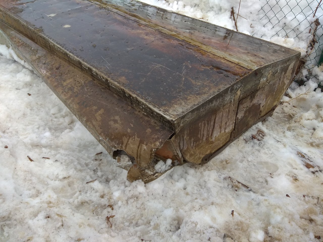

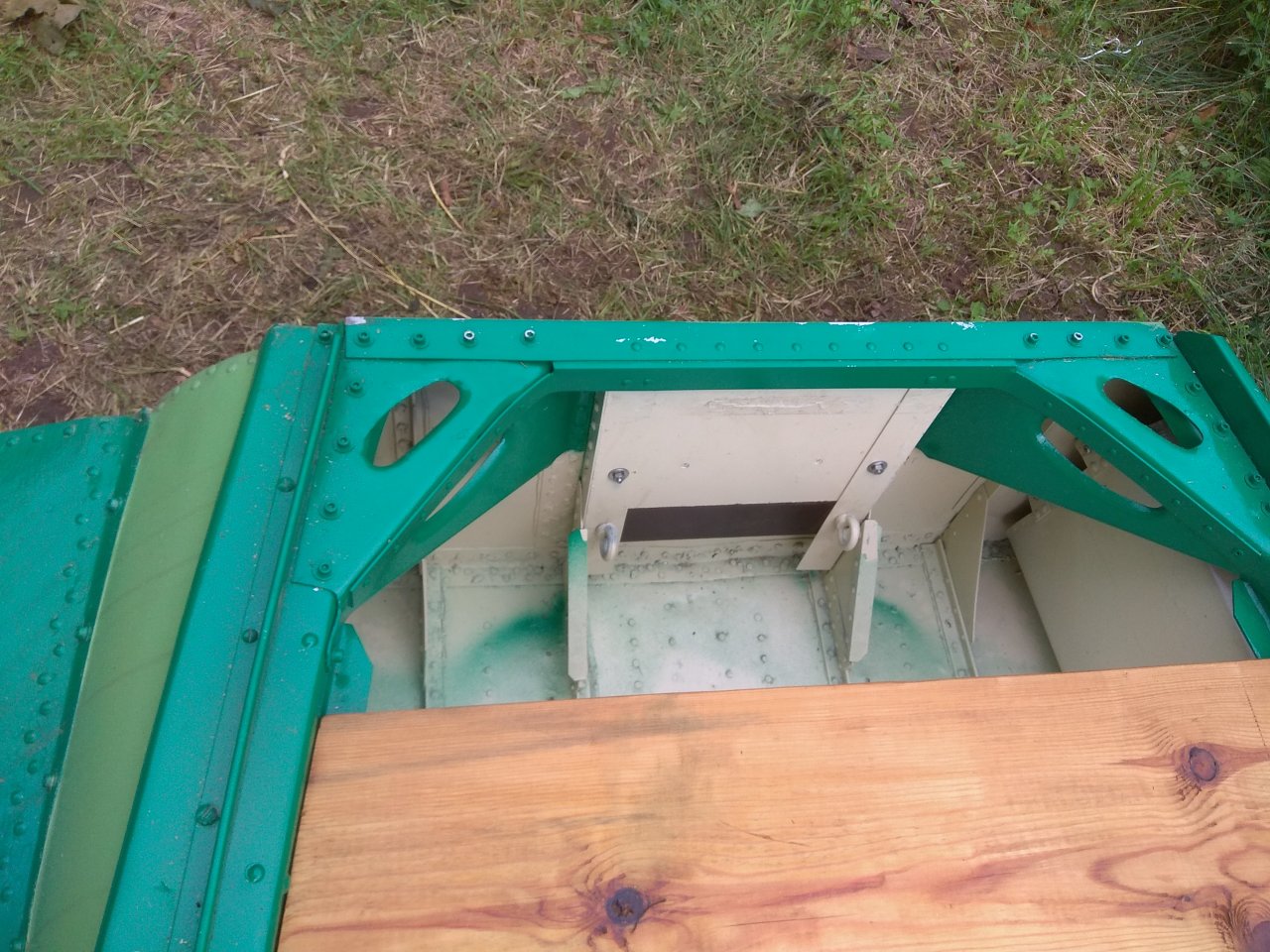

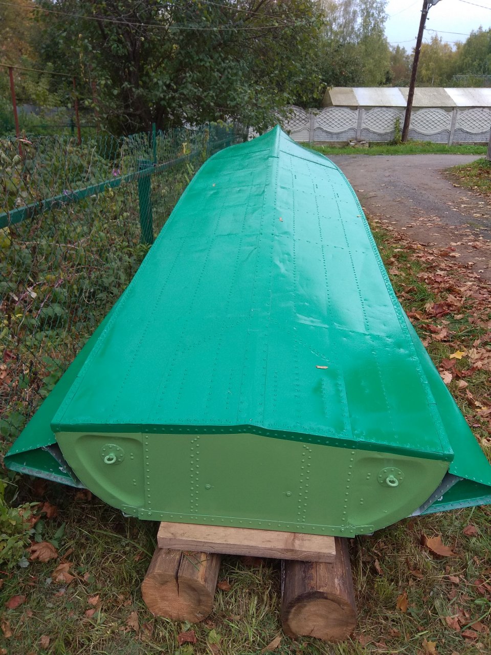

Вот и моя лодочка, еще не выкладывал здесь фото.
Заменён продольный набор (уголки) на 20х1,5, проклепаны в 3 раза чаще чем было; переклёпана килевая накладка в 2 раза чаще; сделана накладка на днище в корме; усилен транец, большая часть листа заменена; були укорочены примерно на 20 см, от чего стали выше от днища примерно на 2,5 см.

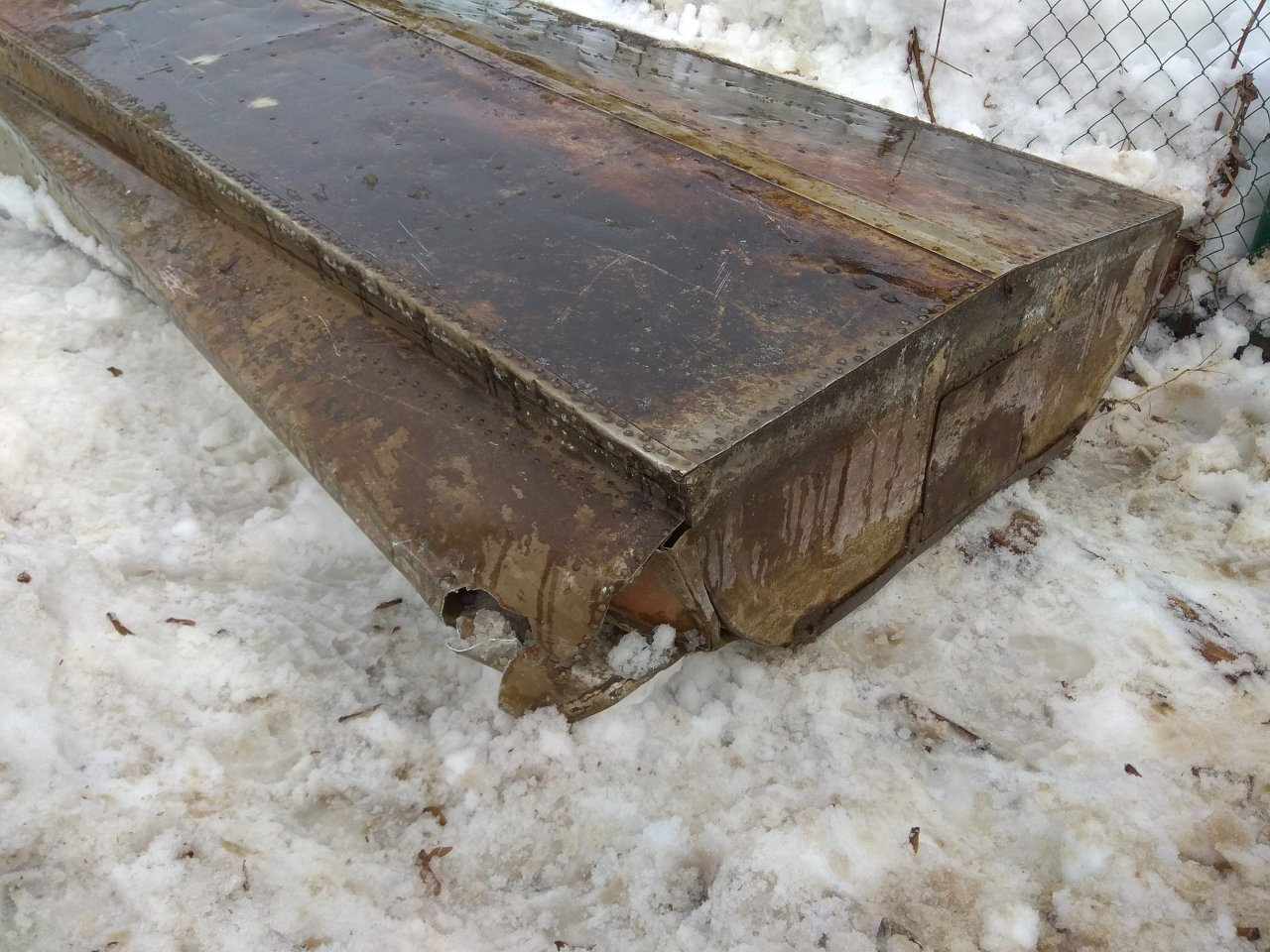

Можно сравнить, что было и что стало ) Основную работу делали специалисты, я только очищал и отсоединял лишнее.
Про транец: если кто сомневается, что после подъёма высоты транца мотор будет недостаточно заглублён и начнутся прохваты (у меня Нептун 23), можно не сомневаться, а смело поднимать в ровную с краями. Проверено, на всех режимах, в том числе с лыжником - ходит лучше, прохватов нет. Транец усилен уголком 40х40х2.
Укорочение и подъём булей также положительно сказывается на ходкости.

Эх , ну понял. Спасибо за ответ и ссылку. Начинаю открывать для себя новые горизонты. Я почему то надеялся , что с установкой дистанции балласт с румпеля в виде тела водителя сместится вперед и развесовка комплекта сбалансируется... Ладно , пока буду заниматься лодкой , красить корпус , усиливать транец , монтировать пайолы и т.д. По подбору дистанции на данный комплект все же надеюсь получить подсказку от знающих людей.
А ведь хорошо получилось! Правда в теории большая пупырчатость скажется на скорости... Но это только в теории. Пусть ходит почаще и радует!
