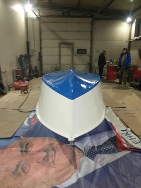

Я бы тоже так поступил.
Чисто эстетическая проблема, не более.
Если есть желание, можно и поизголяться, тубо выбить обратно.
Я бы на холодную бреном шваркнул, появилось бы понимание идёт /не идёт и куда идёт, а дальше вагон способов и на горячую и на холодную.
Редан.....??? Я бы приварил пруток и на горячую потянул бы за него.
Андрей, доступ к сварке есть не у всех. Например к меня ее нет, и многое делал без нее.
Борис, Сварка один из вариантов, конечно есть ещё куча..... Например припаять...... :pardon:
Но, если есть сварка/пайка ( я показывал как Ал. паяется) это самый быстрый и простой способ, пусть даже низко температурными припоями они нужны временно, вытянул и убрал его с поверхности.

Я паял, в частности Кастолином. Если дюраль, плохо держится. Амг - без проблем. Но править всегда лучше по горячему, что исключает пайку или ограничивает ее использование. Но в каких-то случаях это хороший вариант.

Редан вытянули домкратом изнутри. Рядом с цехом полуразрушенный старый блочный коровник , дверной проем окантован сотым уголком. Приварили горизонтально двутавр, лодку под него , положили днищем на сосновый брус в котором мартышкой выбрали треугольный паз под редан. Давили на горячую изнутри куском полсотого квадрата у которого одно ребро закруглили. Алюминий разогрели феном , квадрат ацетиленом подогревали. Редан наружу пошел довольно легко. Получилось в общем то нормально. Небольшой жимок правда остался в том месте , где был удар. Сейчас сидим , пьем самогон и рассуждаем какой все таки хренью мы сегодня занимались...
