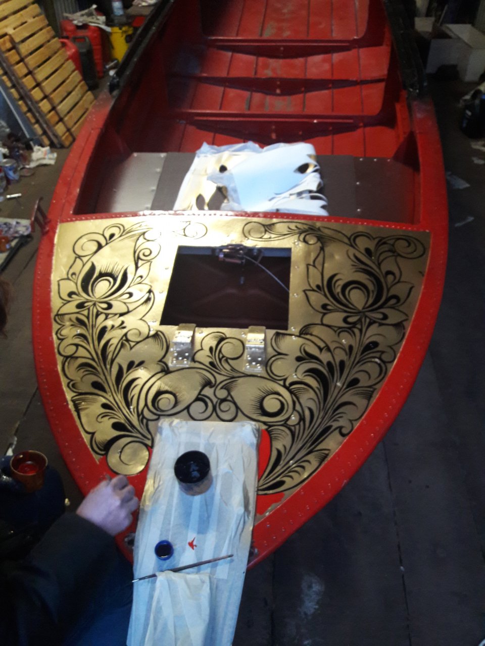

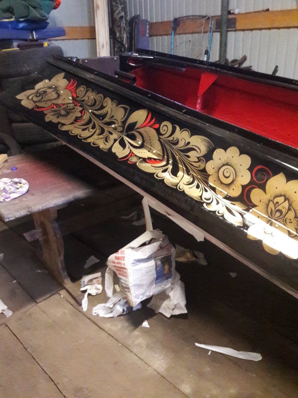

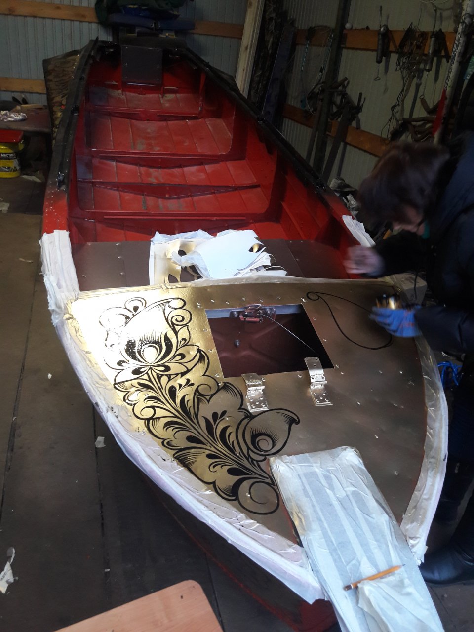

На такую и мотор жалко весить , исключительно на вёслах и под гусли .))) Респект ваятелю !

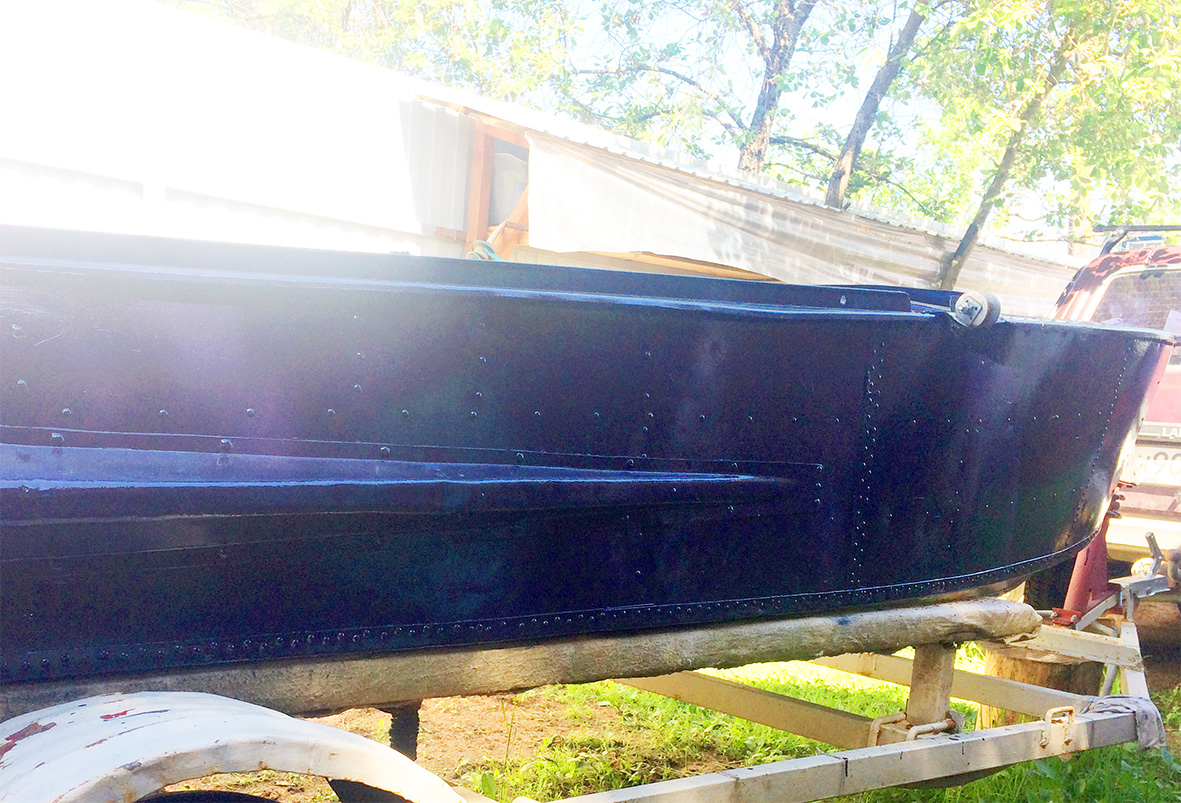

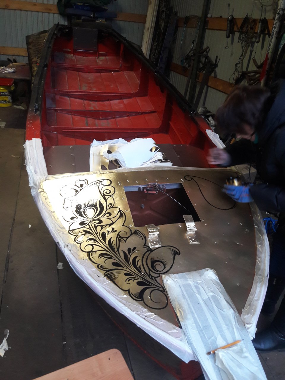

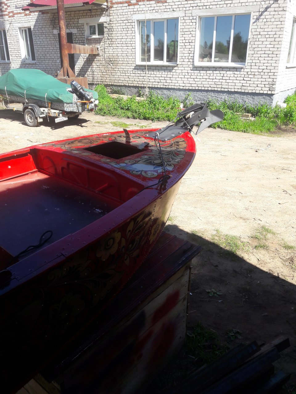

Я решил подкрасить на своей Метле царапины, полученные из-за неаккуратного обращения с ней в прошлом сезоне. Ну и остатками днище покрыть. Глянул остатки Вики. От прошлогодней краски (что то вроде зеленого) всего пол-банки. Но есть еще "типа красной" банка. Решил смешать. Ну и понеслось. Влил туда же отвердителя банку. Замазал царапины. Не до красоты! Покрыл днище. Все кистью. Краски еще дофига. Она периодически загустевает и я в нее разбавителя понемного вливаю. Ну еще раз покрыл днище. Краски еще много. Заехал друг. Удачно. Втащили лодку на прицеп, ну, думаю, еще на були хватит. Покрасил були. Разбавитель продолжаю периодически доливать понемногу. Ну короче. Покрасил всю лодку. Краска от разбавителя стала пожиже. Расход уменьшился. А кроет по прежнему хорошо. Стала такая...

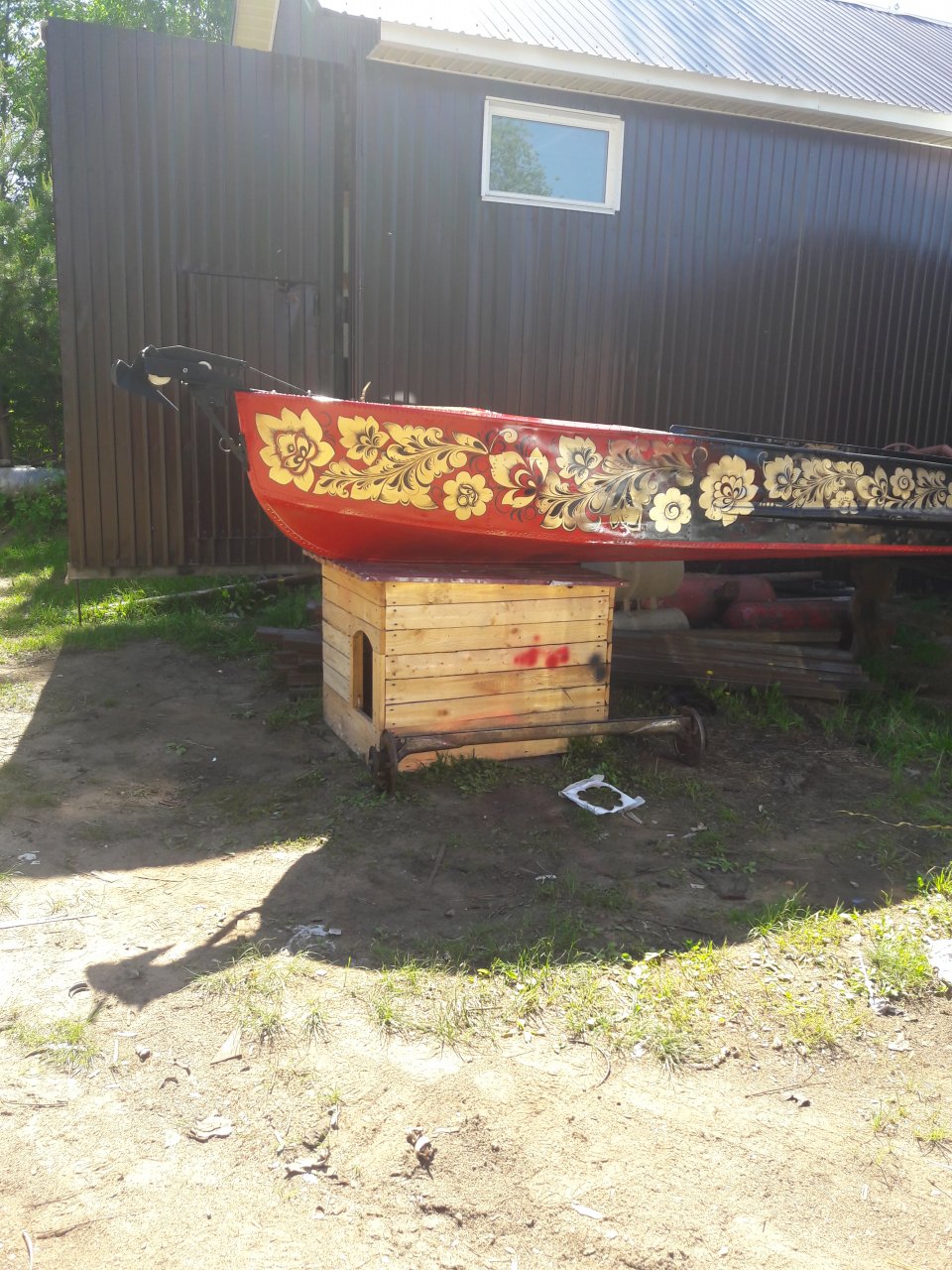

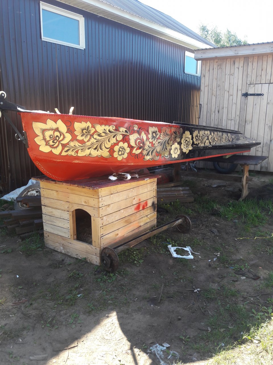

Хохлома уже есть . Ваша под Гжель самое оно )
Заметил на борту ролик на перво фото . Это под якорь ?
Да, под якорь. Там игольчатый подшипник. Сам кронштейн из дюраля, а на внутренней части (что внутри лодки) выпилена гребенка для быстрой фиксации конца. А что бы "под Гжель", то у меня способностей таких нет.
Посмотреть вложение 154599Посмотреть вложение 154600
Ну что тебе сказать? Ты нарушил Главное правило нанесения краски с отвердителем. У нее определенный и очень недолгий срок жизни до нанесения. Инструкции категорически запрещают добавлять растворитель после начала полимеризации, т.е. загустевания. Высохнуть она конечно высохнет, но какая получится пленка - большой вопрос. Заданные свойства она точно потеряла. Извини за прямоту!
Краску бавят всегда непосредственно перед нанесением в объеме чуть большем, Чем нужно. Нужно было просто смешать краски и хранить их в закрытой банке, если они сопоставимы конечно, а потом лить туда другие компоненты по необходимости.

Не думаю, что я что то нарушил. Все компоненты "родные". В 8 часов я с лихвой уложился.

Ну как ты расписал, я понял, что процесс растянулся на несколько дней и продолжается. Звиняйте!
Все норм. Может написал так, что надолго показалось. А вообще, пока от носа до кормы днище покрасил кистью, то с носа уже можно следующий слой класть. Еще и жара была.

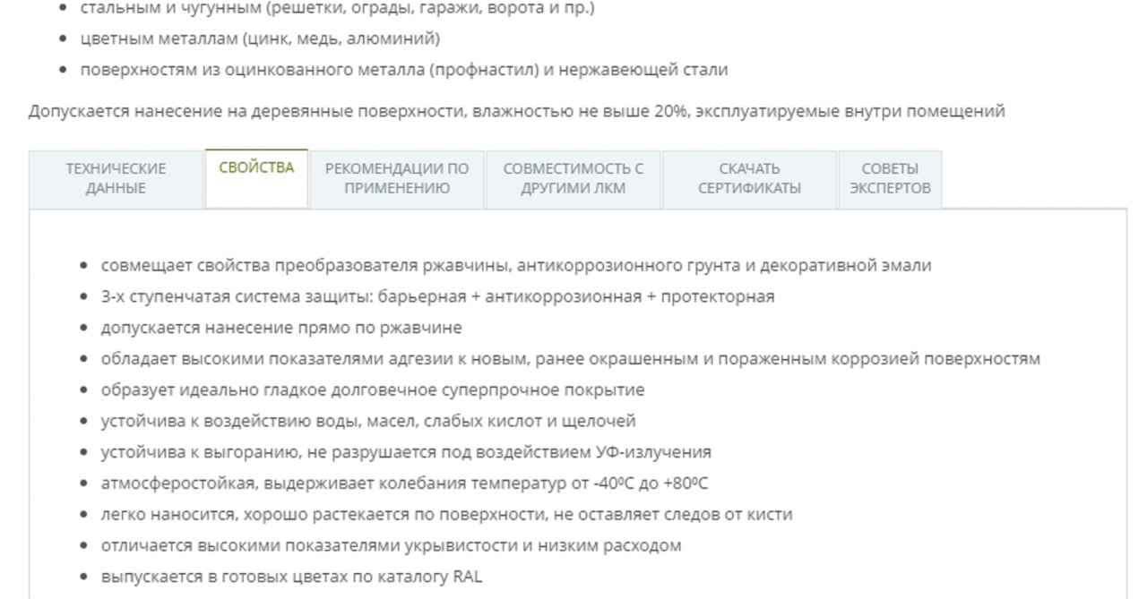

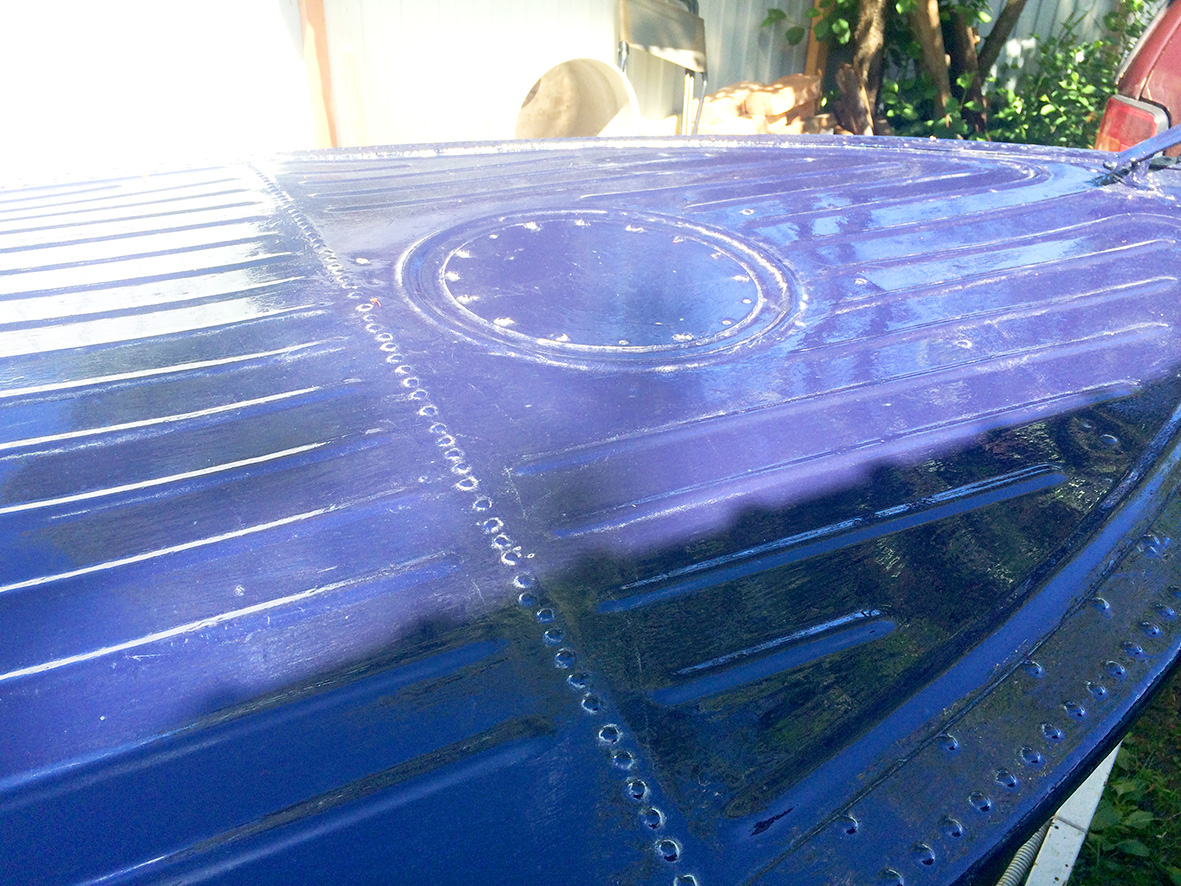

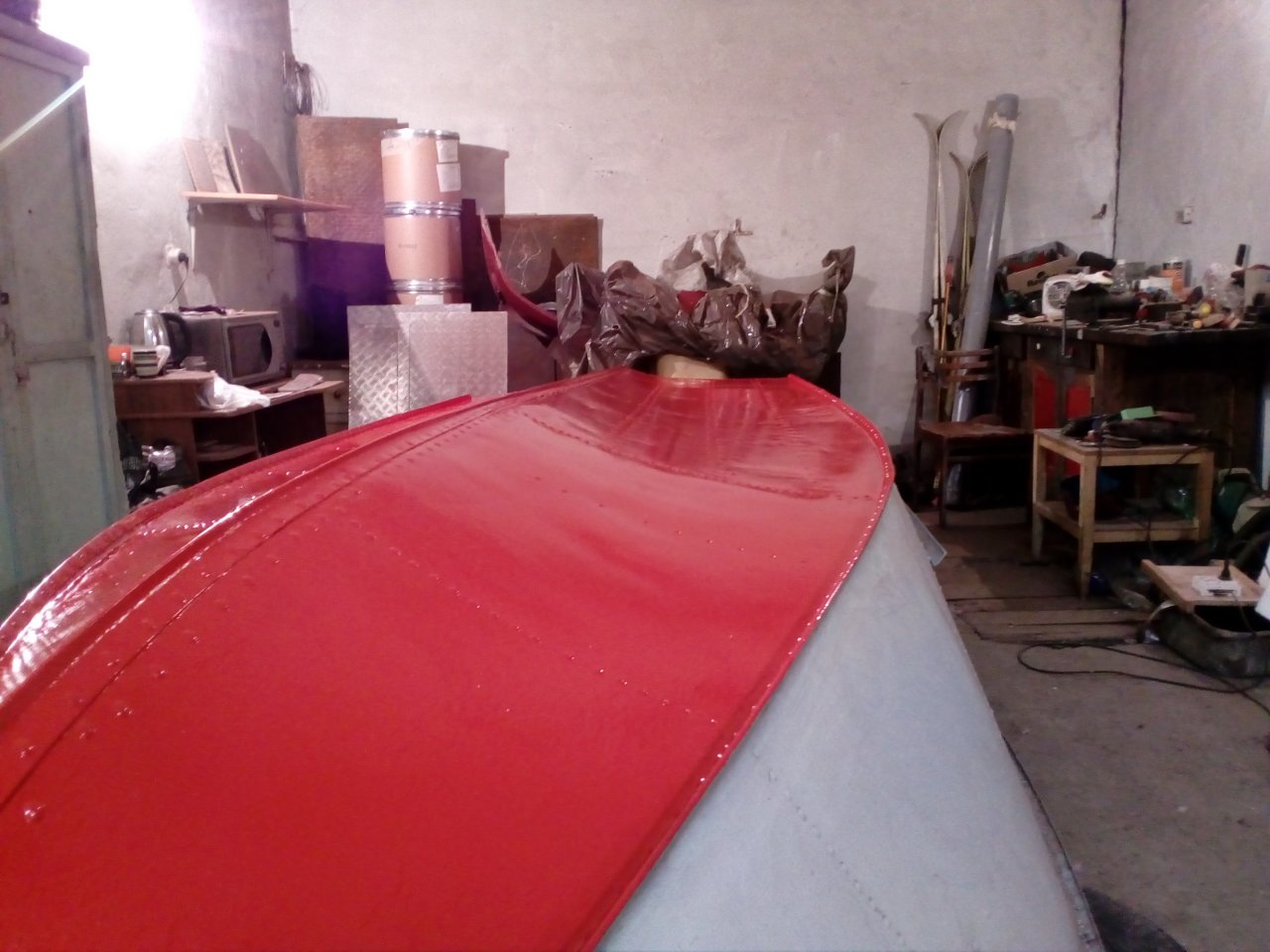

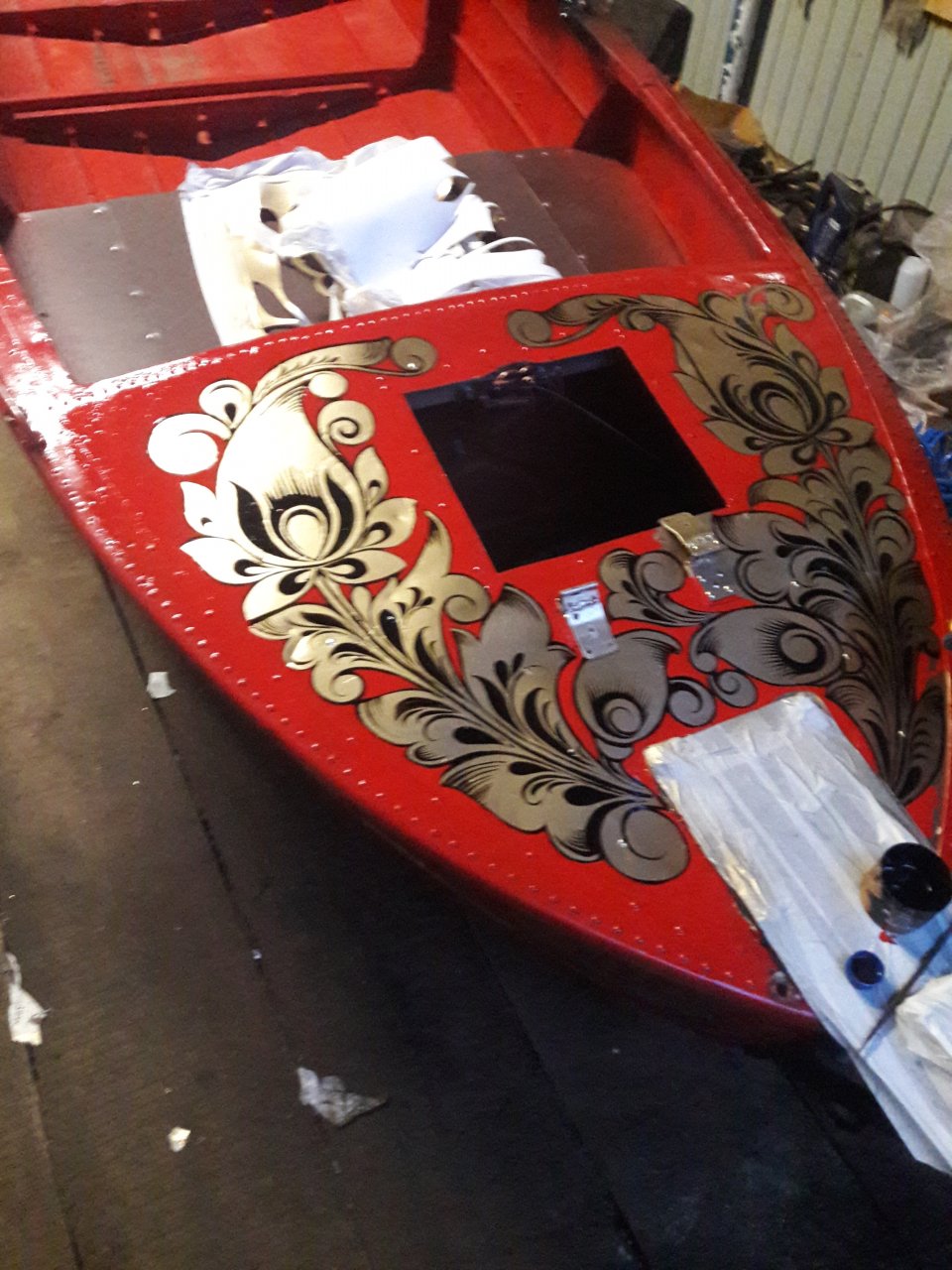

Всем привет ! А я вот , решил попробовать отойти от привычного . Купил грунт-эмаль 3 в 1 , хотя многие не долюбливают их . Сейчас занимаюсь новой лодочкой , ну по старой схеме - " бюджетно - гаражный тюнинг " . Так вот , взял я эмальку DALI , чем меня прильстила эта эмаль , то что наносится и на старое покрытие и на чистый алюминий , что собственно мне и нужно . Покрасил пока только днище на два слоя .154621
154622
154623
