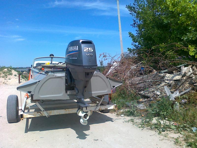

Тоже бы с удовольствием почитал а то сильно мало информации.И как решали проблемы на метле врождёные типа заливания водой в транце и как против волны в повороте она тонет.Кто и как с этим боролся.

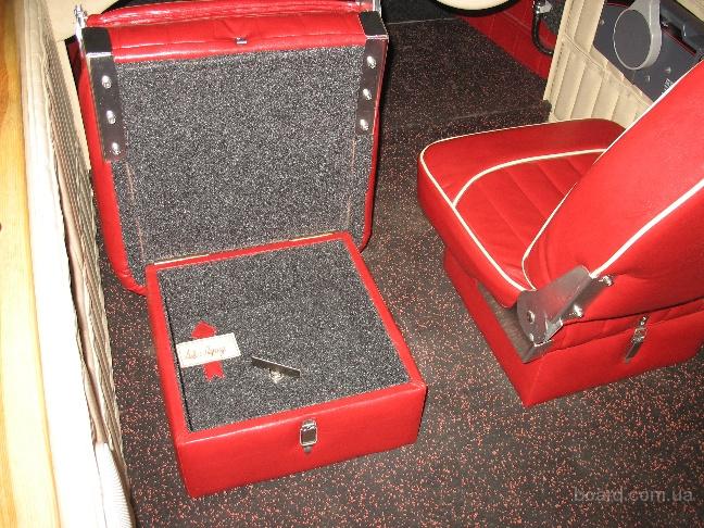

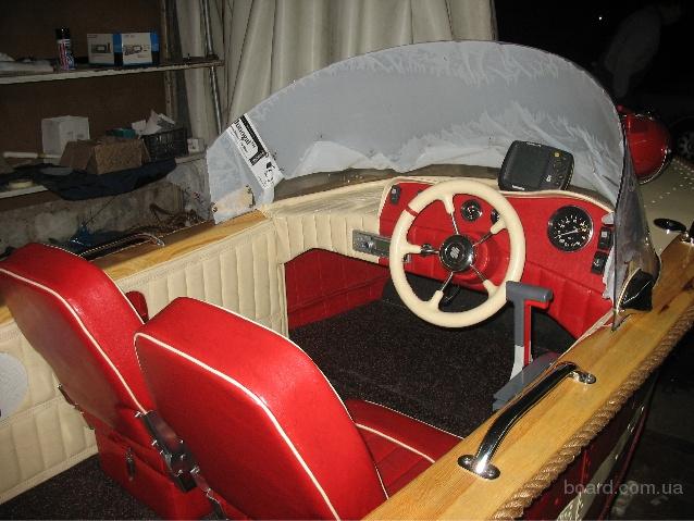

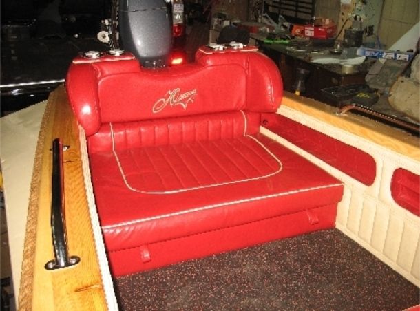

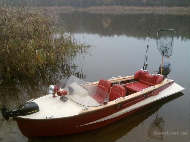

Вот:
  • 52,1 КБ Просмотры: 16 623
  • 45,5 КБ Просмотры: 19 352
  • 86,6 КБ Просмотры: 16 808
  • 51,9 КБ Просмотры: 21 001

Rusdis.Здорово сделано.НО вот для моих условий такой вариант не подходит,так как речки у нас горные и в повороте эта лодка тонет и при остановке заливает транец водой.Вот и интересно кто как делает самоотливной рицес и наращивает борта по бокам.

Это обычная работяга.Тюнинг в виде усиления кормового шпангоута (можно добавить) с добавлением стрингеров. Лодку лучше не резать

Володя у нас на быстром течении на них тонут много ,так как в бок повернуть нельзя в перекате сразу опрокид и остановиться против течения тоже нельзя, так как через корму заливает.Вот и вопросы ,как с этими болячками кто боролся.
У нас носы ломают по первому шпангоуту после рундука, немного здирают вверх, чтоб носом не рыла и переклёпывают, на какой точно угол нескажу., а рицесс гдето на форуме по казанкам тож проскакивал конструкция проста до безобразия поперёк балка от борта до борта и от неё по ручкам уголкам к транцу клепается на вытяжные лист. А так соглашусь, что лодка чисто рыбацкая и побрякушки ей никчему если только самый минимум, у нас на них ЛОВЯТ РЫБУ! Удачи! :good:

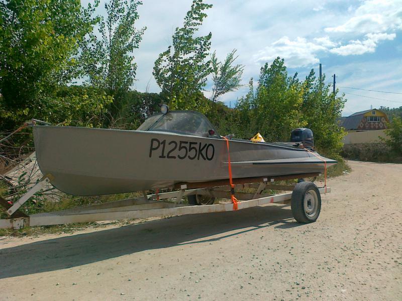

перд спуском

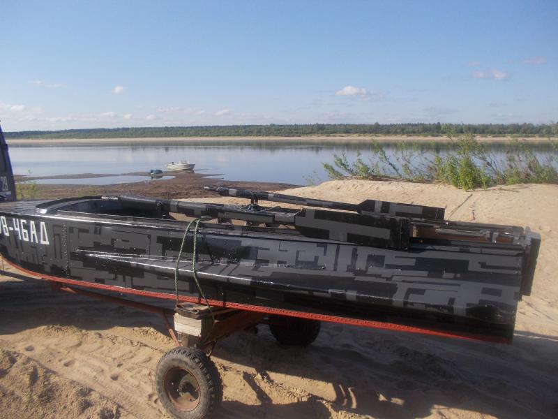

TSA
28.04.2013
г.Архангельск
разные
Есть

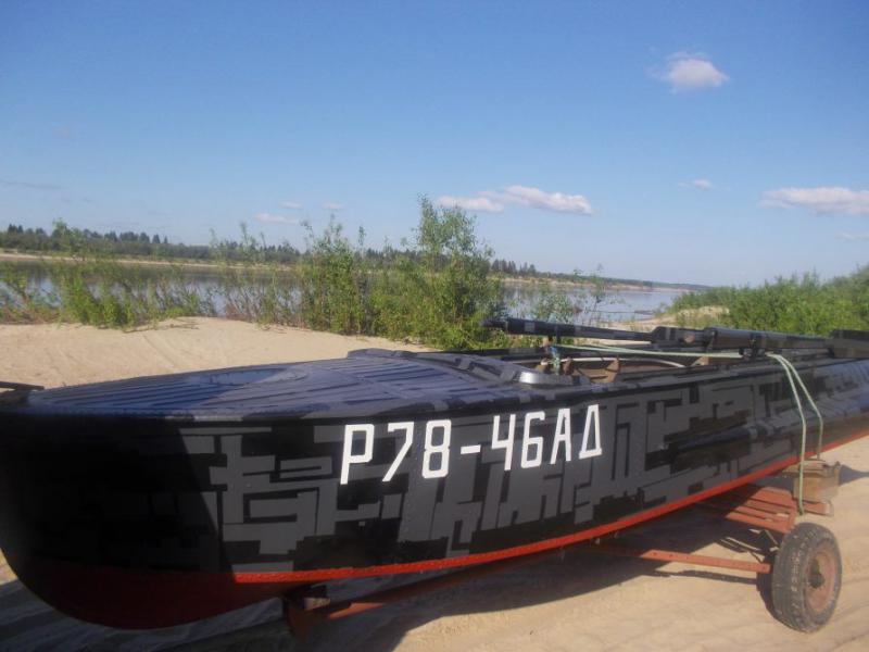

Мне особо хвалиться нечем :? ,метла мне для рыбалки нужна,по этому ништяков лишних не поставишь. Но лодчёнка своим окрасом радует глаз. Товарищи же прозвали лодку " Стелс" :D .
Александр Бузин
31.03.2012
935
35
РТ Зеленодольск
"Казанка-М"
Ветерок-8э, Tohatsu M18
красава :good: ,а как красил?
