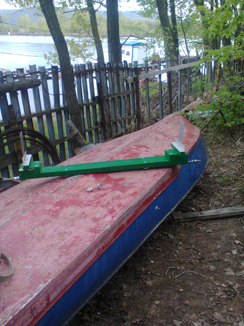

Всем здравствовать!! Вот и я решил изготовить пододное из доски 150х40 и колёс, диаметром 38 см, с подшипниками. Крепить к лодке решил с помощью дюралевых полос 100х300 и болта м8 к борту, вот только не знаю на каком расстоянии от кормы крепить эту конструкцию. Катить лодку всего метров 50, НО есть одно место, типа порожка-переход с песка на берег, думаю или 1,5 или 2 метра.
Так подложи под лодку бревно, и померяйся где не перевешивает, чутка назад от этого места и вуаля

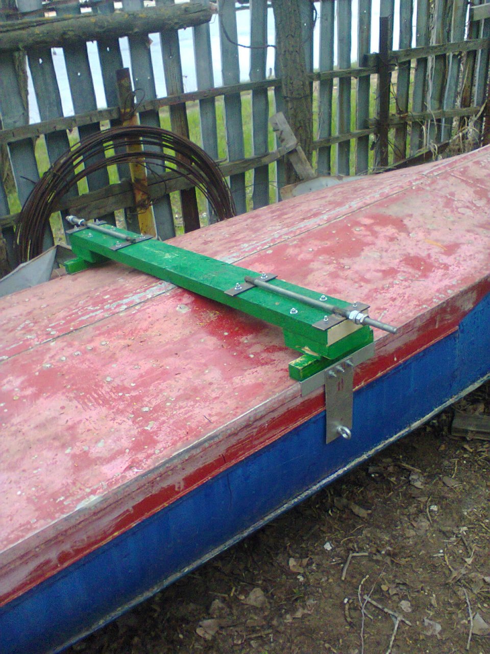

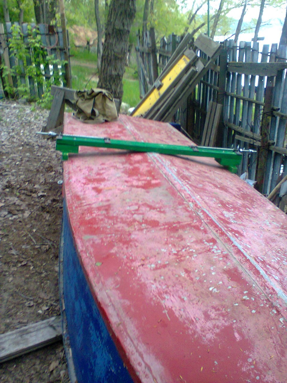

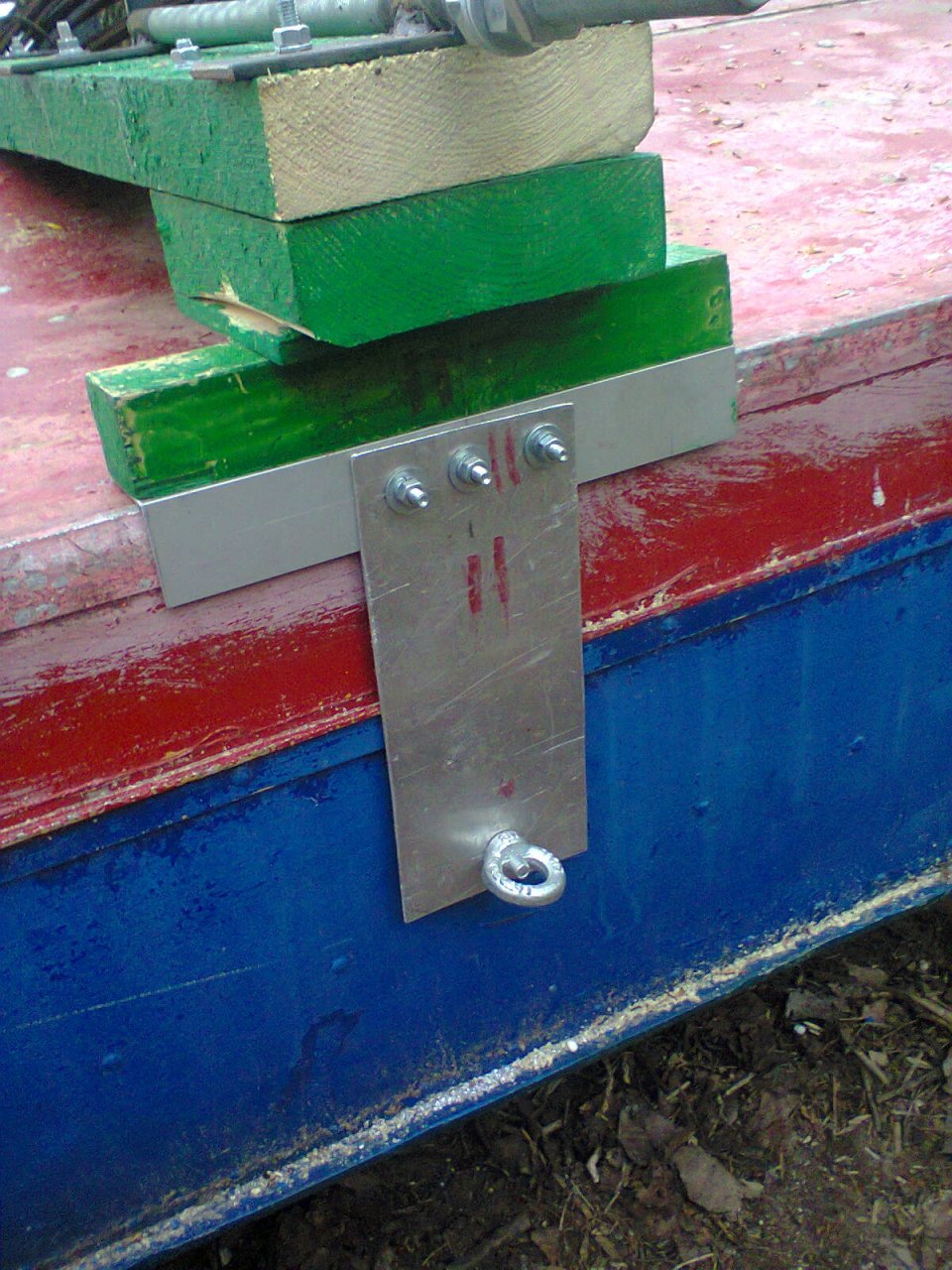

Всем ДВС! Сегодня сосранья отправился на ЛС в надежде доделать приспособу для КАТАНИЯ своей ПИОНЕРКИ. Погода позволила всё сделать без спешки до дождя, он начал накрапывать, когда уходил с ЛС (весь май дожди , не дают даже лодку покрасить). До воды метров 50-т, но волоком тижало, осталось накачать колёса.

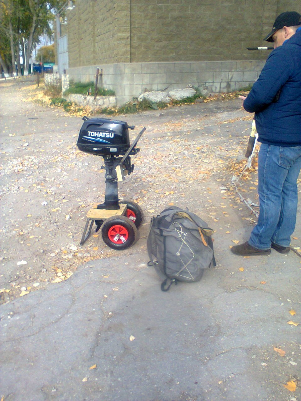

Я, вначале тоже зотел сделать на самодельных стойках, НО остановил выбор на том, что на фото :dedok. Правда в ДЕЛЕ ещё не испытал, лодочная пока не готова :unknown:

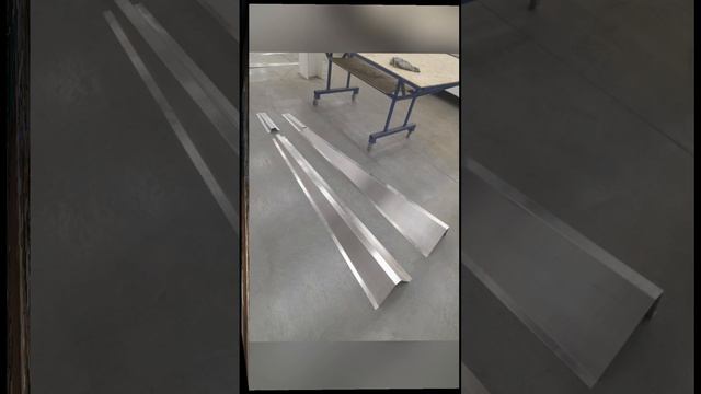

Я извиняюсь, может не в тему, но раз тут много тюнингаторов, то есть ли те, кто подскажет как самому сделать носовую накладку на киль "Казанки" из уголка (какого размера?) или полосы. За готовый кусок дуги с известного ресурса цена конская, доставка сумасшедшая. Спасибо

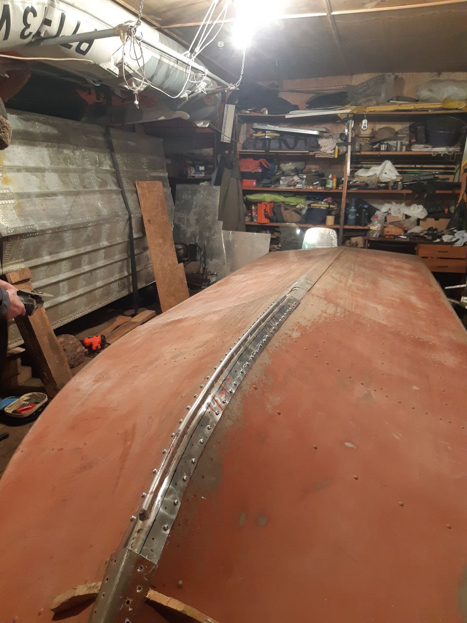

Полоса д16 8см+киянка+время=накладка форштевня
У меня заняло пару часов,может чуть больше,и это с установкой.
Делал впервые,поглядев на ютубе
А какой толщины Д16 был? Вряд ли с Д16 толще 1 мм получится нормально с киянкой поработать. Делал себе листогиб со стальных уголков 5мм. При попытках согнуть Д16 2мм гретый через мыло гнуло полку уголка, пока весь листогиб не проварили и не усилили дополнительно.
Наверное проще найти полоску АМГ3 (2 мм или 3 мм) из него в основном и делают форштевни на продажу + дополнительно пруток наваривают. Ставил на Обь-М форштевень покупной года 1,5 назад, вот с ним вполне себе удобно киянкой работать когда подгоняли по месту.
Если все-таки речь о форштевне, то для начала демонтировать старый кусок форштевня (или его часть, которую хотите поменять) и из полоски нужной ширины начинайте формировать подобие уголка, чтобы соответствовал углу начала ремонтной части форштевня лодки. ну и так далее править нужный кусок под форму места которое он будет закрывать. Желательно стучать не на самой лодке. Приложил, посмотрел где нужен загиб и какой, снял, прогрел (через хозяйственное мыло) и постучал, опять приложил и так далее. И когда через много-много много времени уже будет прикладываться по всей длине ровно, там уже и дырки сверлить можно и на болты садить.)
1,5 мм прогрей и работай спокойно

Погрел (через хозяйственное мыло)
это как? Заготовку натереть?
Берем хоз. мыло и натираем небольшую площадь детали, которую будем править в ближайшие несколько минут. Далее С ОБАРТНОЙ стороны детали начинаем нагревать равномерно и постепенно эту площадь пром. феном или газовой горелкой(не держим на одном месте прожигая, а равномерно прогреваем.). Как только мыло на детальке начнет темнеть, (это вроде около 320 градусов или больше) перестаем греть и начинаем аккуратно работать киянкой. На ближайшие время метал податлив. На практике лучше всего дается когда еще горячий или теплый. Дюраль всегда с мылом гну! АМГ по началу тоже, но потом уже без него , немного понимание пришло сколько и где погреть.
Я бы заранее приготовил деревянную заготовку (чурбачок) с примерными грубыми формами будущей детали, чтобы иметь возможность на нем деталь обрабатывать, а то в первый раз нагрел и потом бегал по гаражу смотрел куда удобнее приложить и постучать, а метал тем временем остывает.
9 753
6 544
Особо натирать не надо, достаточно просто куском сделать несколько черкашей по детали. Греть не до потемнения, а до почернения. Как станет темно коричневым прекратить нагрев, иногда отвести источник тепла и подержать, чтоб температура по заготовке выровнялась. Иногда приходится повторять. Гнуть резиновым молотком, деревянным (короче не стальным) используя подручные средства.
