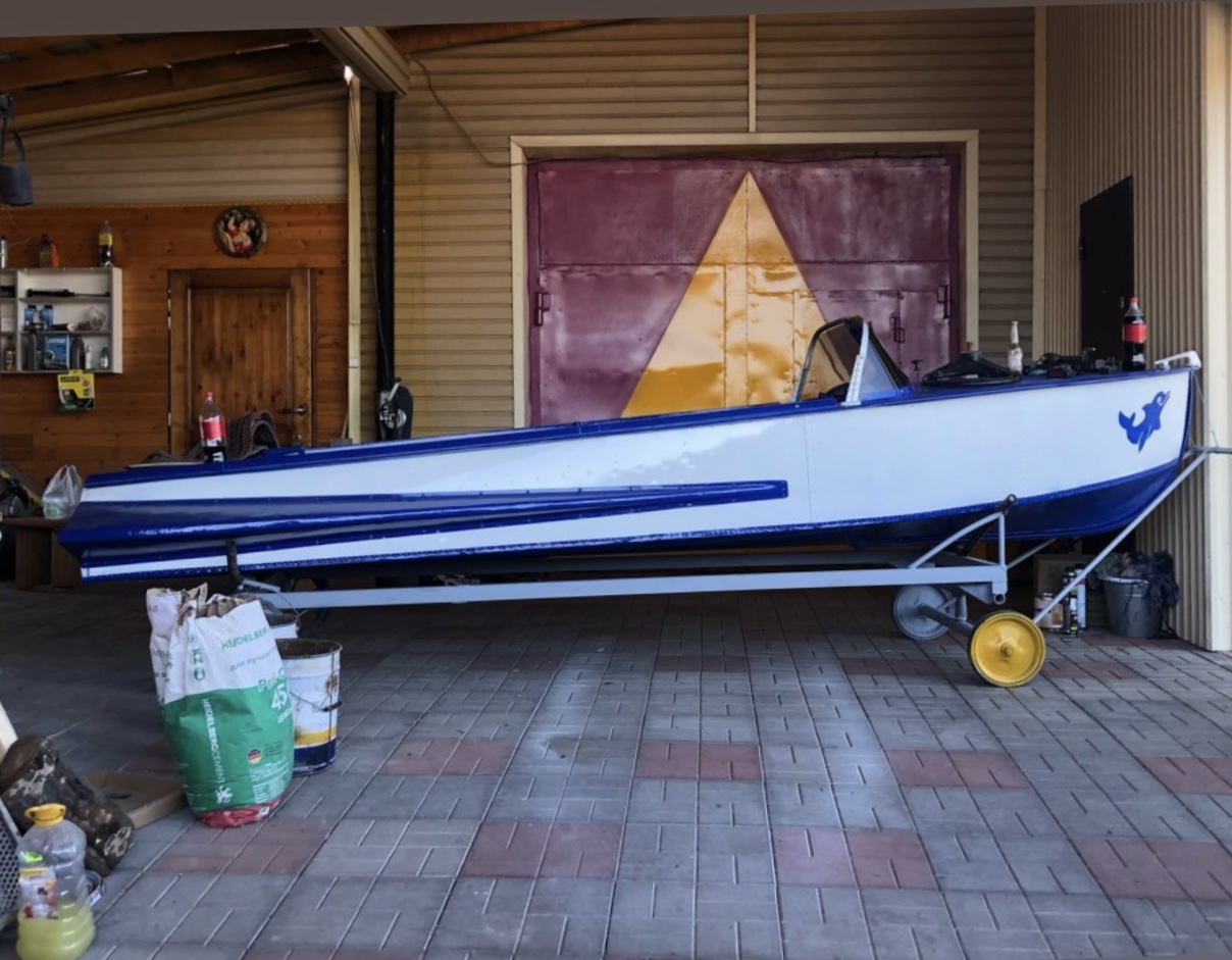

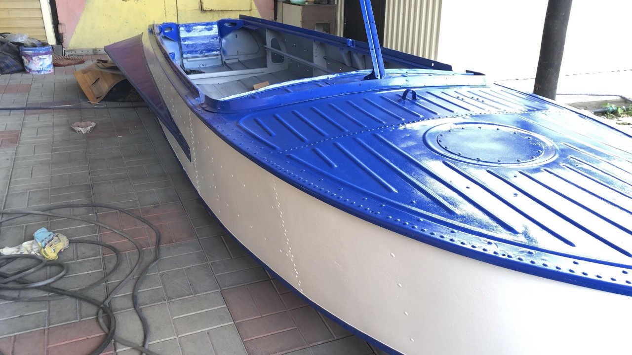

Весёленький раскрас, прям "юнайтед колорс оф бенеттон", жёлтенького не хватает :D
Раскрас, постепенно меняется, красить не хочется по новой, лодка свои функции выполняет, а цвет на скорость не влияет )))

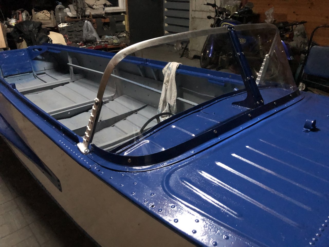

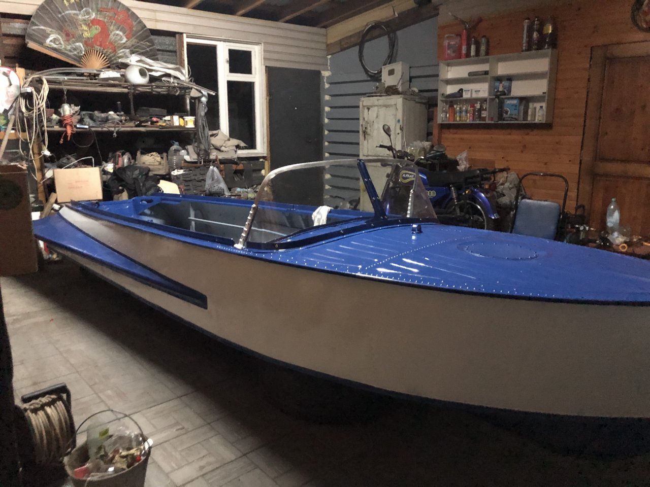

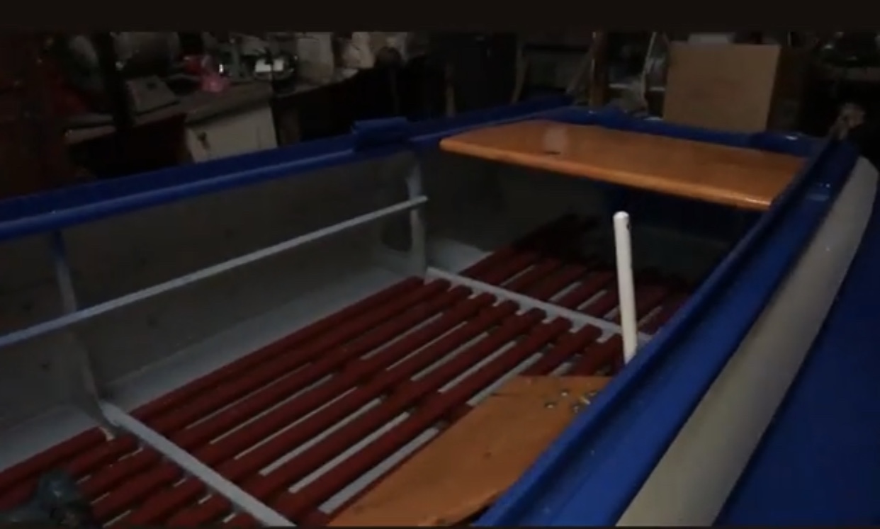

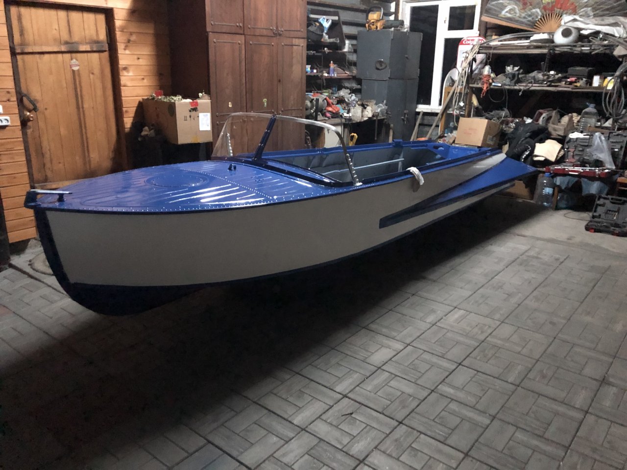

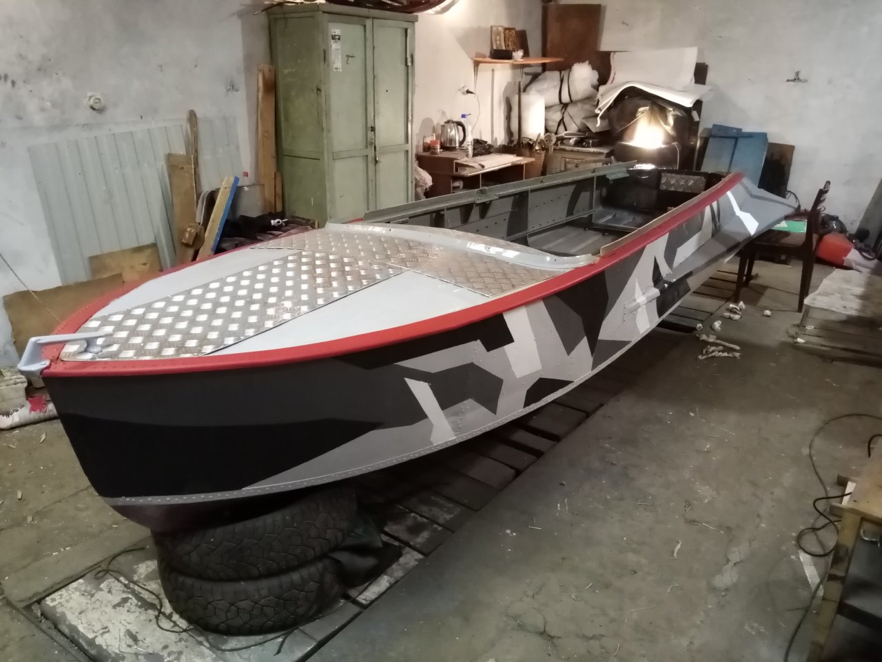

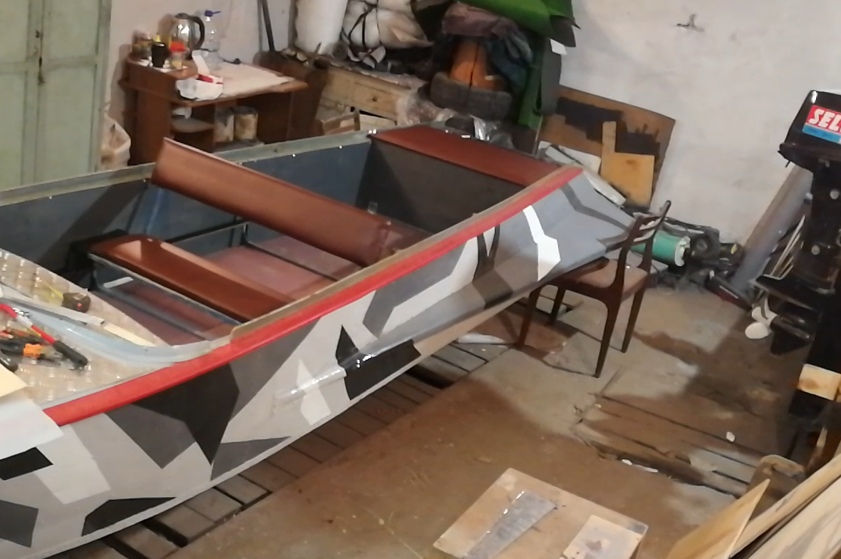

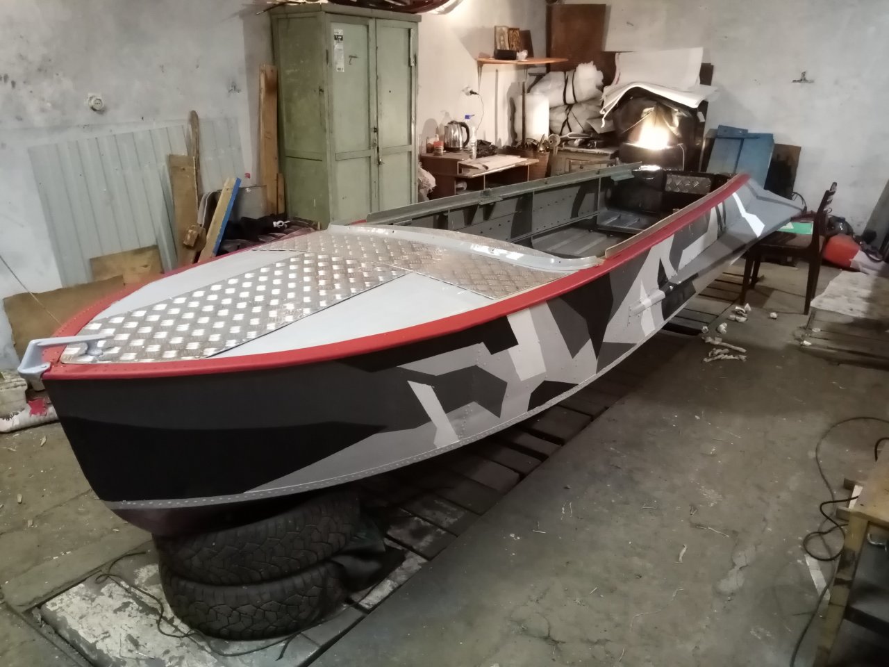

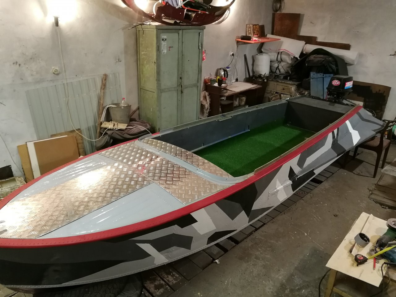

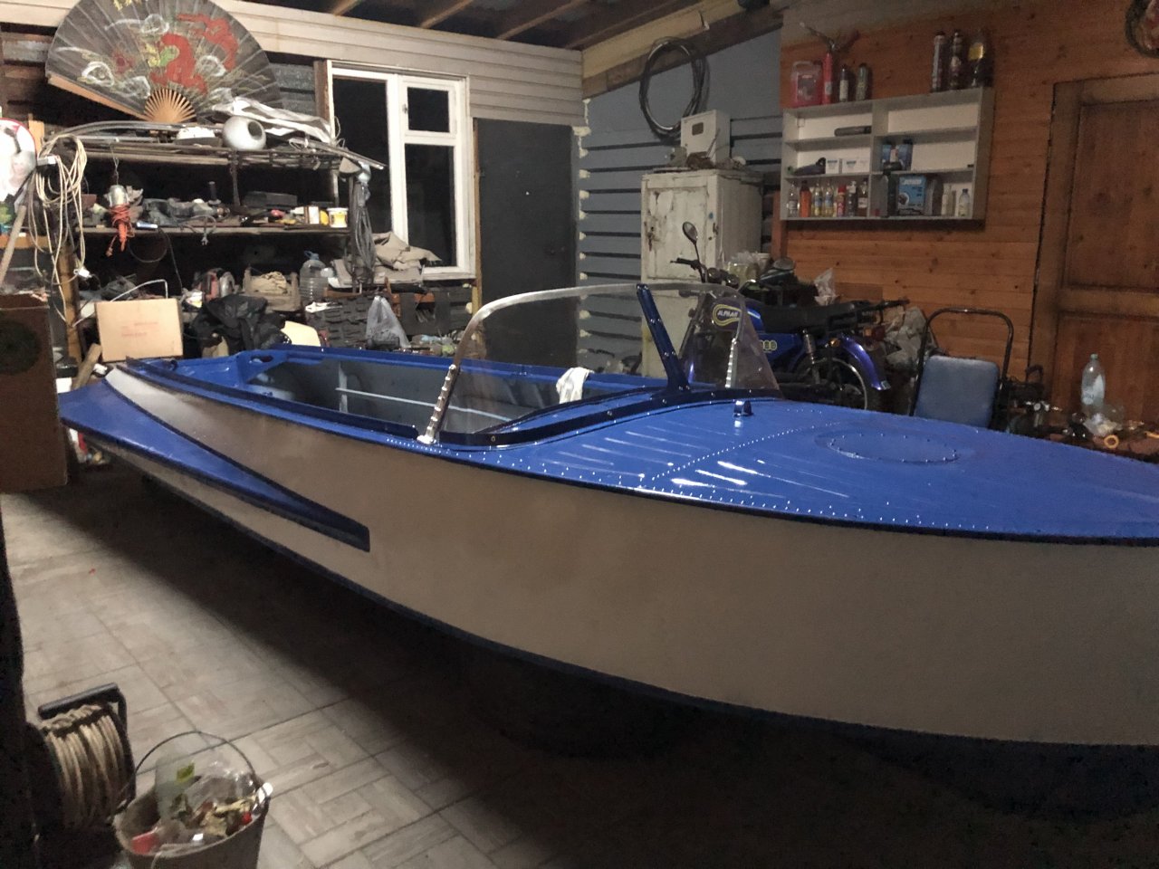

Может кому будет полезно. Казанка доделана , осталось только дистанцию сделать и на воду. Но щас зима морозы. Так что как сделаю скину итог.
Красиво получилось! Цветовая классика. Без дельфинчика бы... Но он никак не умаляет заслуги мастера.

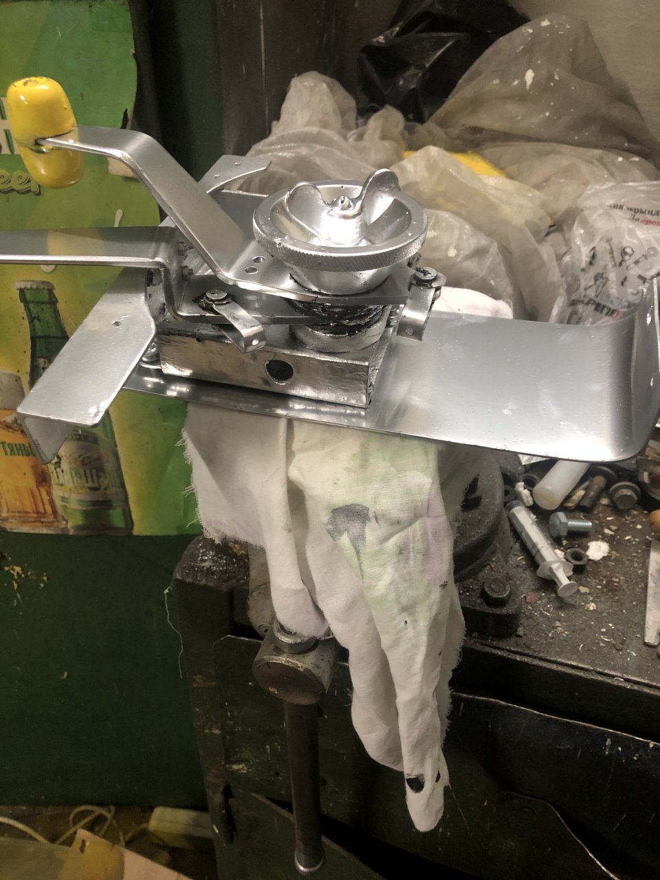

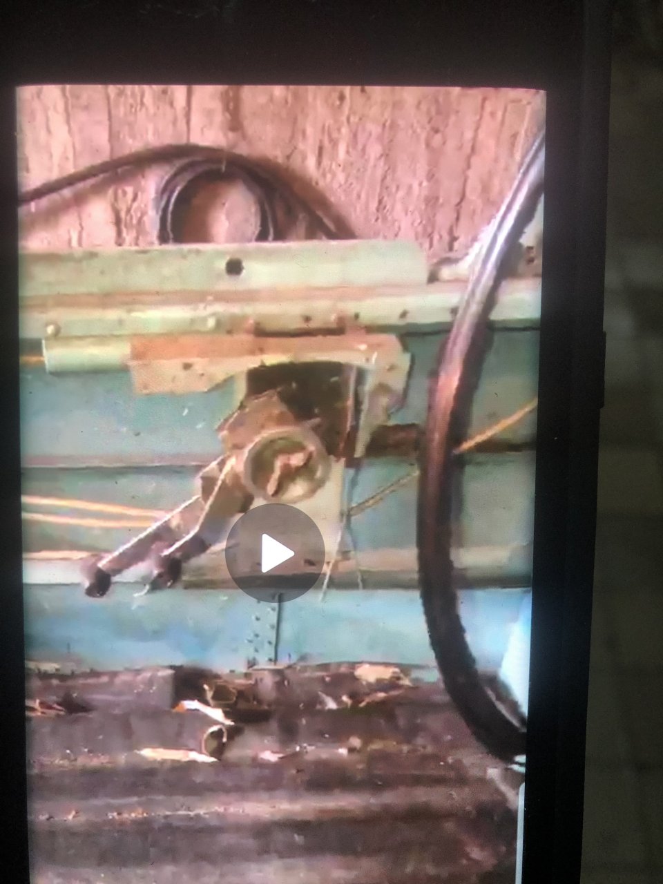

2 113

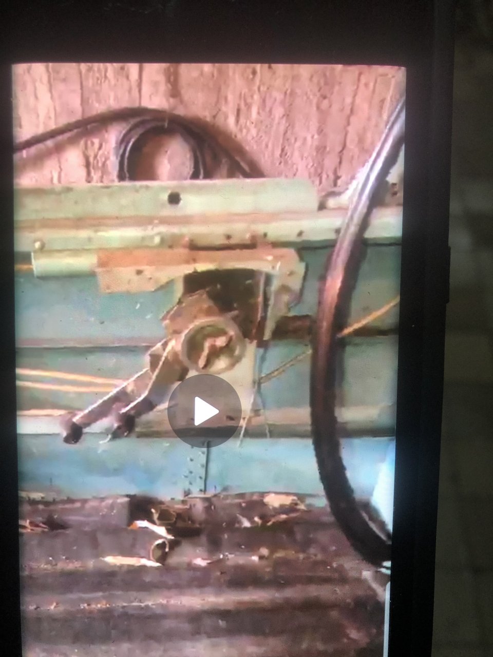

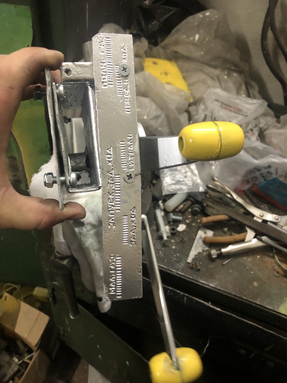

Точно нет, кто то хорошо и качественно "порукоблудничал", на рукоятках "бобышки" прогрессовские или сделанные под них.
Это я ее восстановил . Была такая

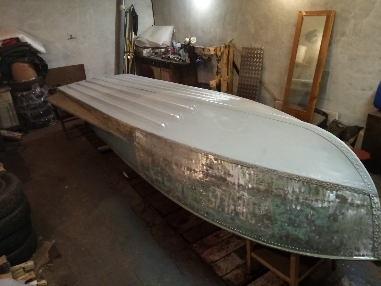

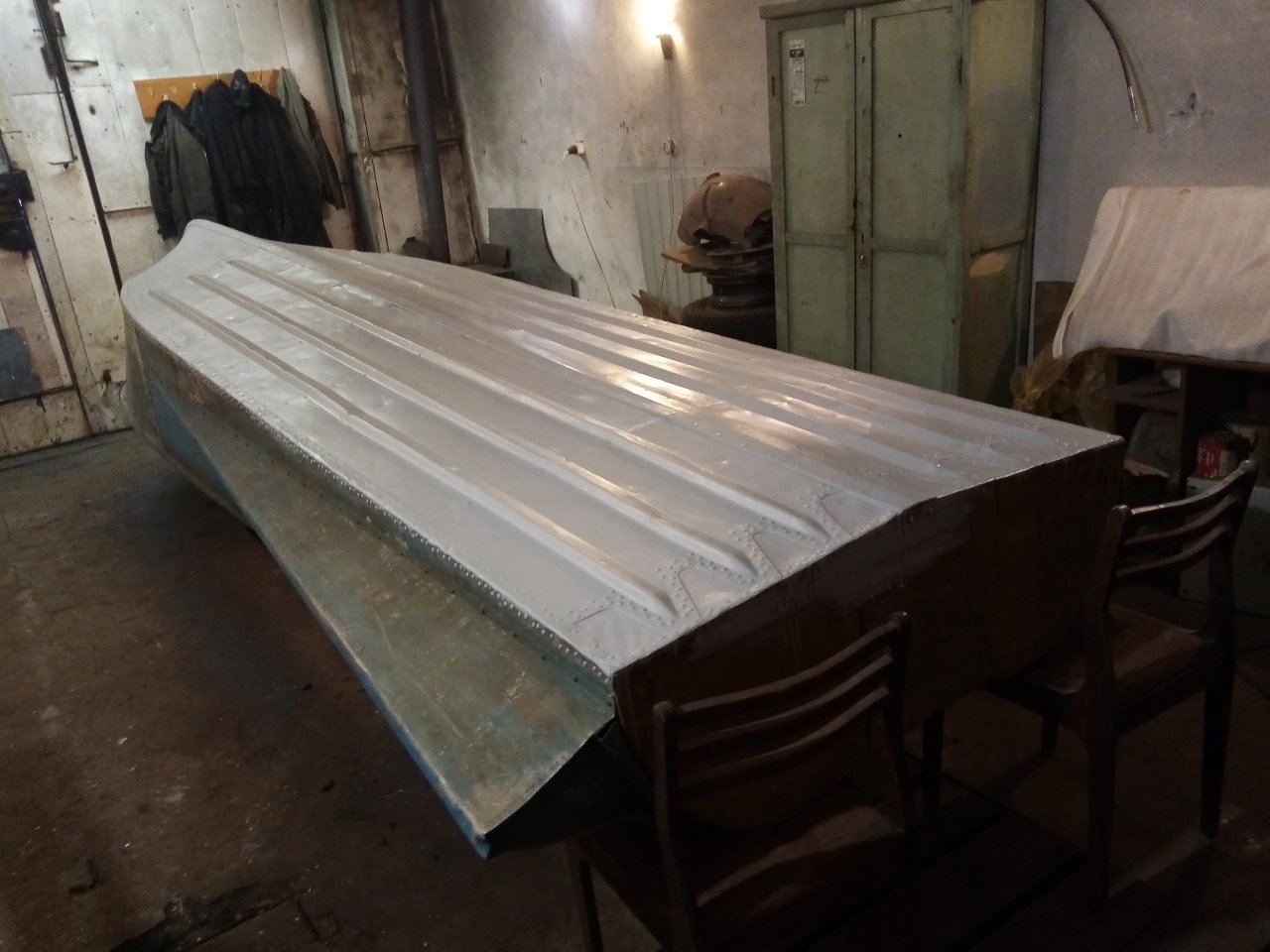

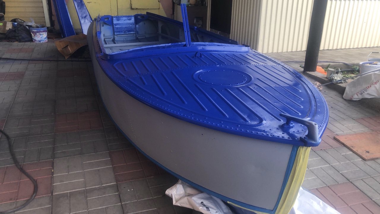

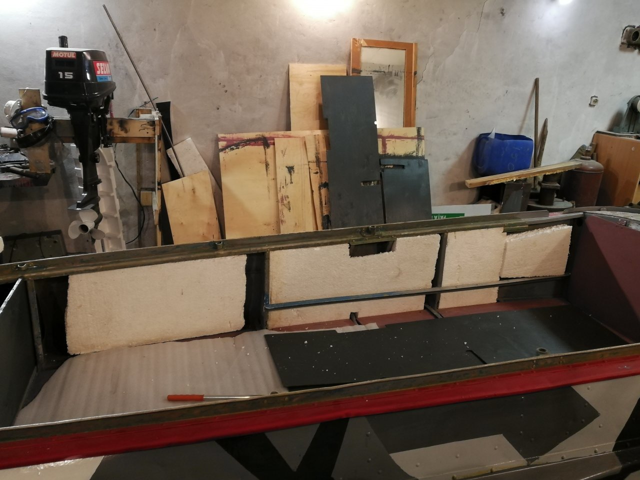

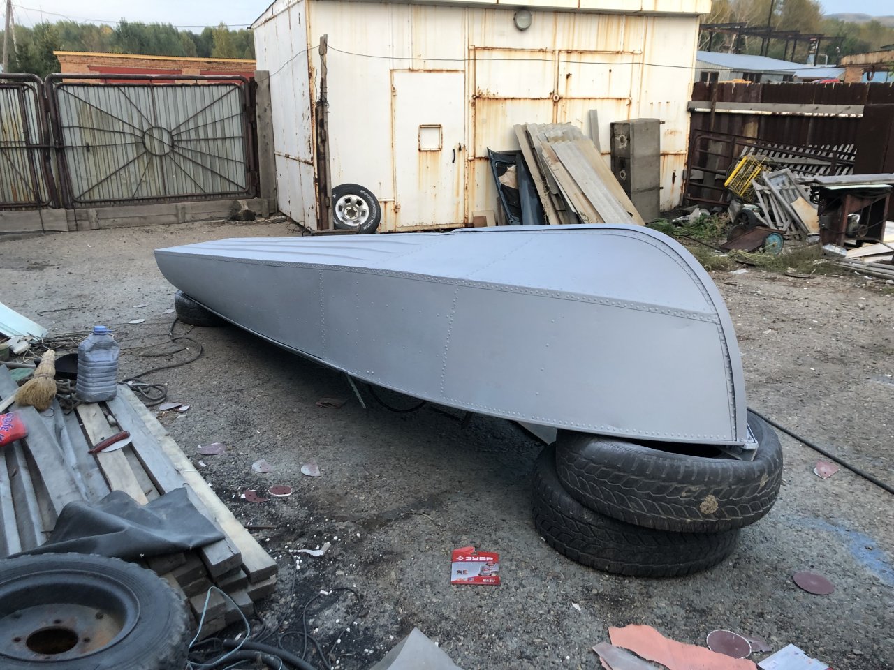

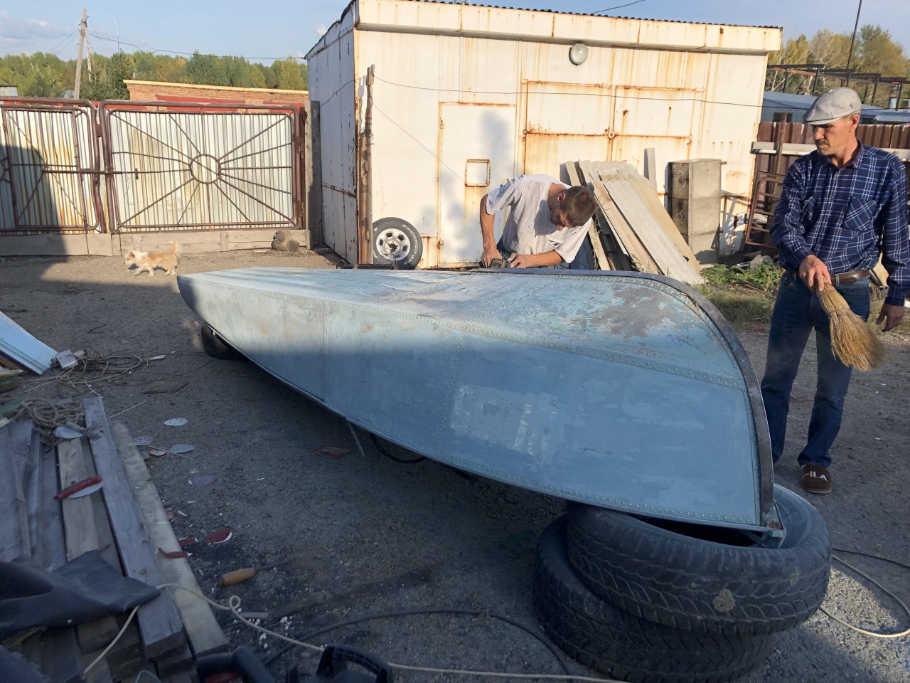

Всем привет ! Пора выходить из спячки , господа водномоторники ( как выражается известный блогер и кастомайзер ) ! Соскучился я по лодкам по моторам и решил взяться за какуюнибудь кастрюльку . Представляю вашему вниманию новую лодку попавшую ко мне на переделку :

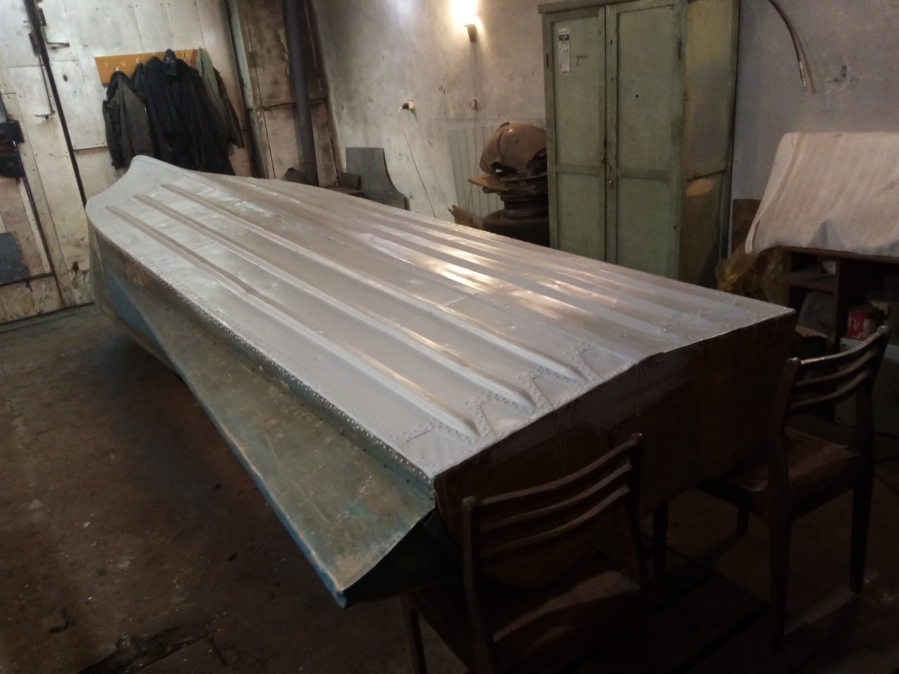

Интересное решение,но ремонтом это" творчество" назвать язык не поворачивается.Стружка в смоле вряд ли укрепит состав на истирание.С таким же успехом можно было использовать шпаклёвку со стекло волокном.И мутить не надо ,она уже готовая продаётся.Сотрётся это так же быстро как и обработается наждачкой.

Стружку алюм с бокситкой не стоит..стирается быстро.
Что бы стояло подольше, надо взять кусок наждачного каменя,покрепче... в рукавице сварочной раздолбить его в мелкую крошку.... с обычной советской бокситкой перемешать..подрасщепереть протертые места и втереть..и по верху положить..
Сезонов 5 постоит против песка. Если берег не галечный.
Приветствую Владимир . Я конечно уважаю твоё мнение , но я ведь тоже не сам это придумал , в инете полно описаний как таким способом ремонтируют лодки и держатся годами они , и я тебе больше скажу , именно на этой лодке прежний хозяин ремонтировал в двух местах реданы таким методом и эта холодная сварка (по деревенски) до сих пор держится (если интересно могу сфоткать крупным планом) . И на счёт "сотрётся быстро как от наждачки" ты ошибаешься , обрабатывать эту лепнину приходится ромашкой на болгарке , которая на много быстрей съедает заклёпки на лодке .
А ведь я слышал про камень уже где то . Блин , хорошая мысля приходит опосля ...

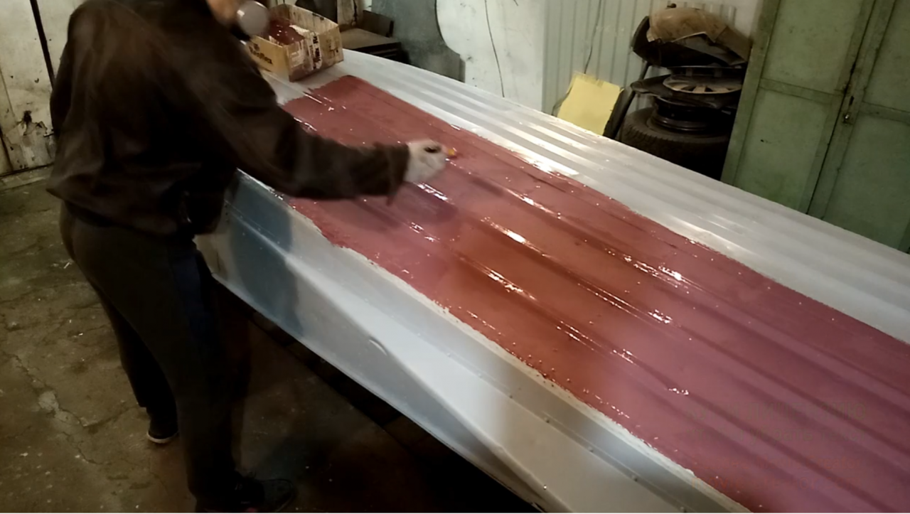

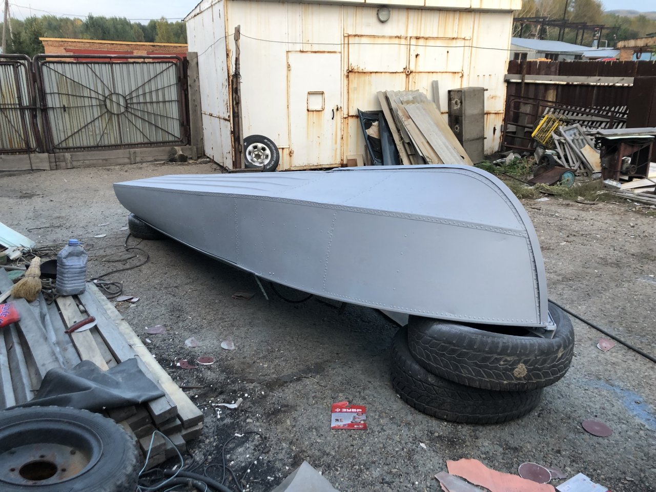

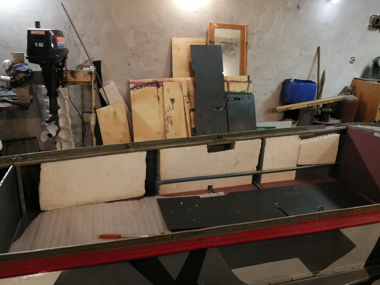

Продолжение восстановительных работ по "метле" :

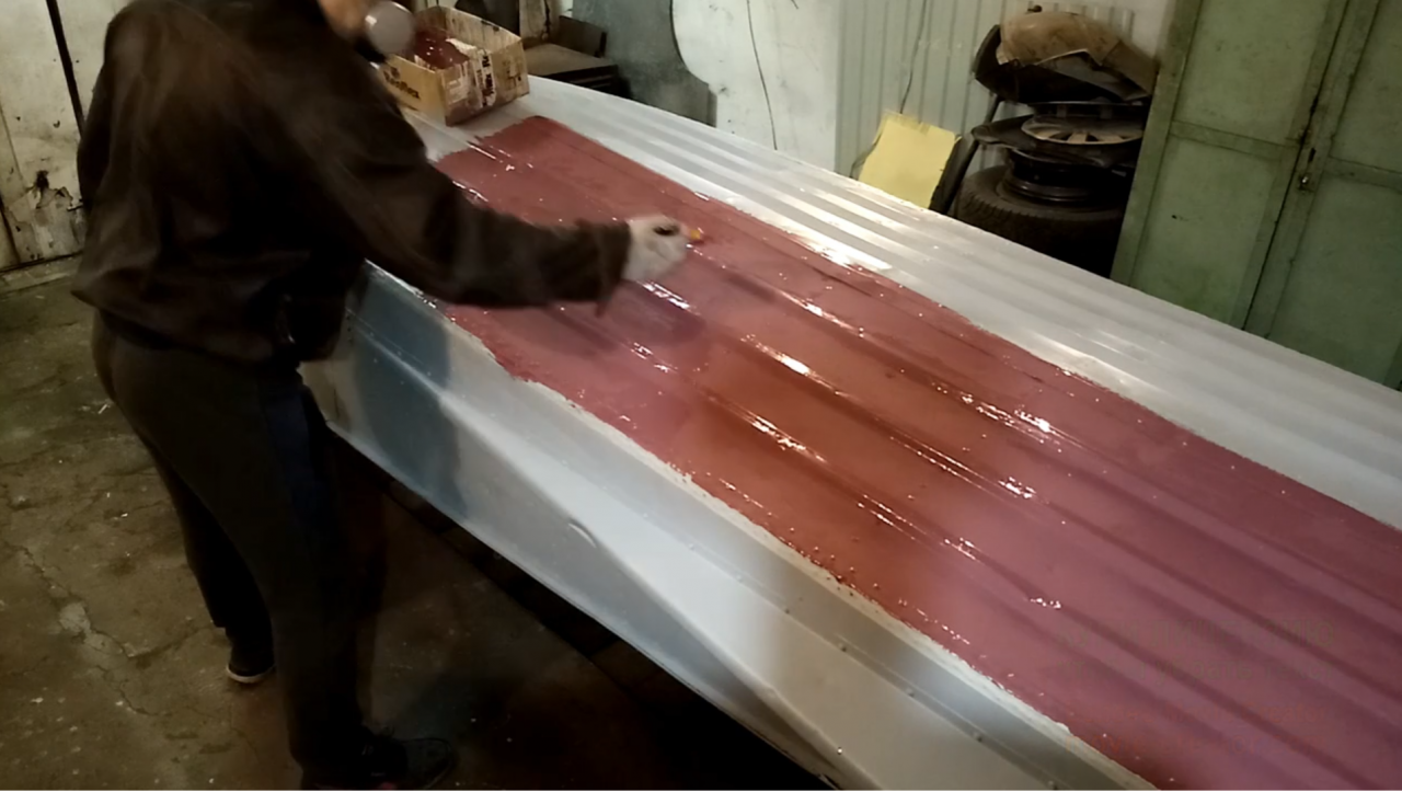

1 881
Как вша держится?(грунт)вобще тонкий слой что то говарит?или этот толстым можно ложить

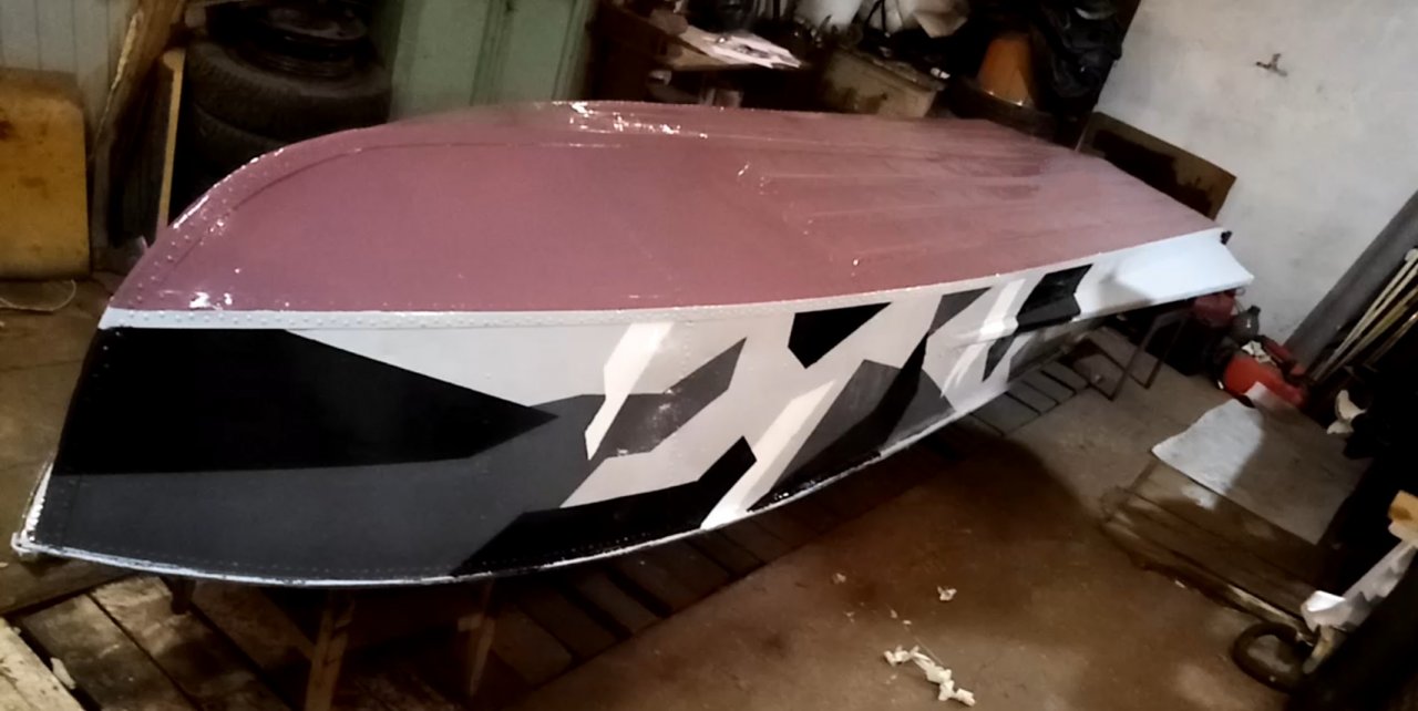

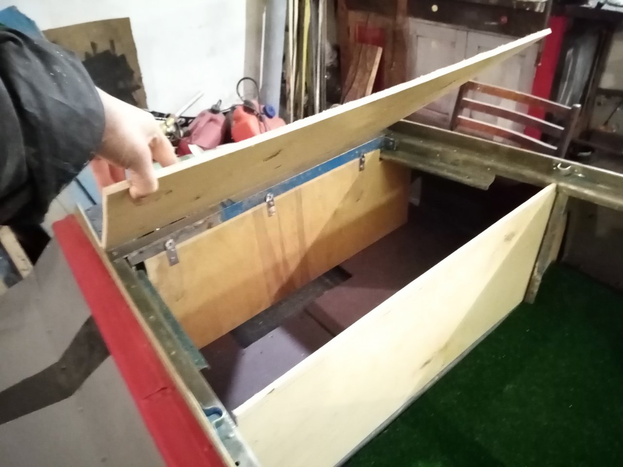

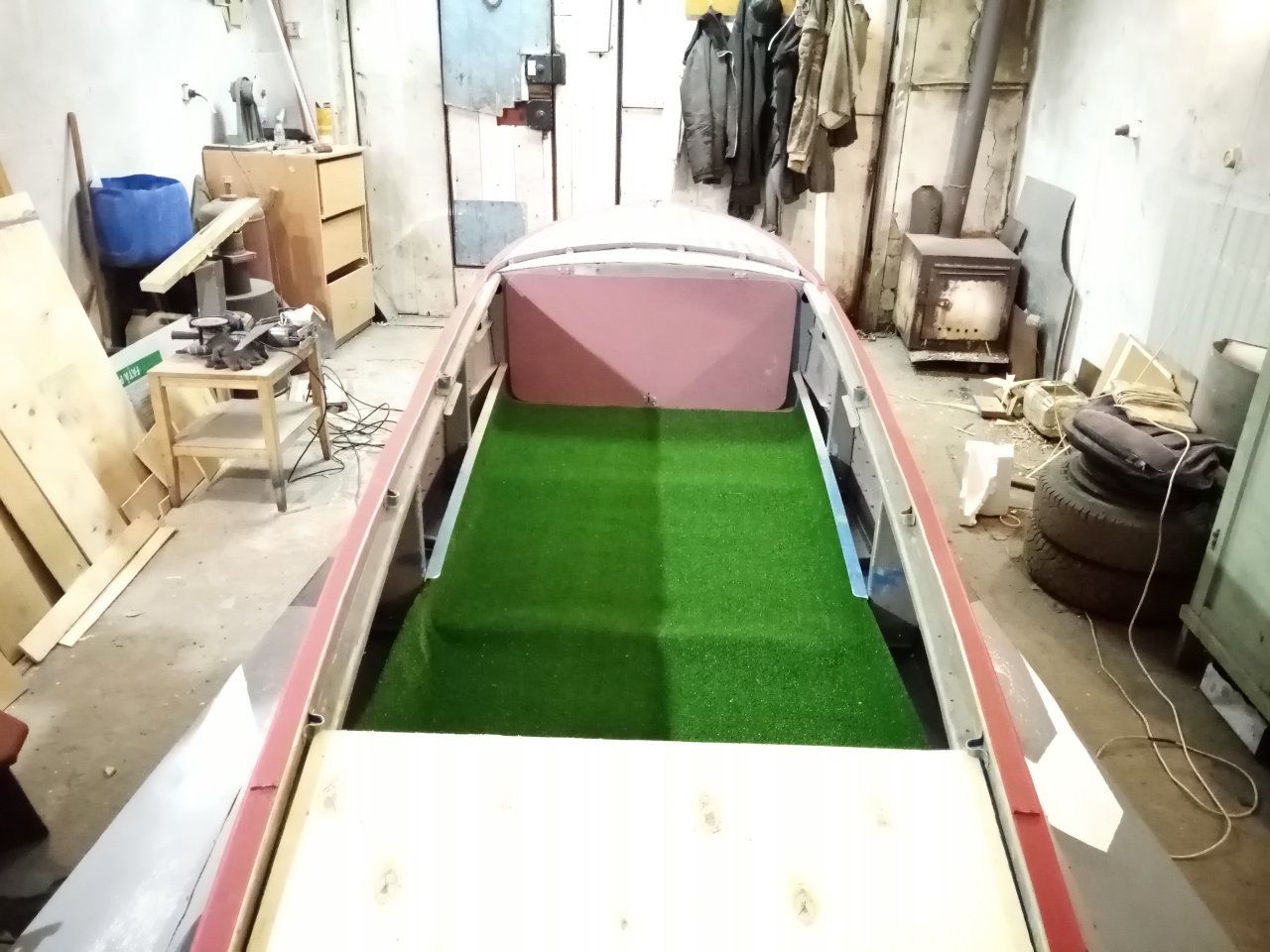

Продолжаю про "метлу" : Изоляция накладывает свои трудности на работу в гараже - нет возможности купить некоторые материалы , передвижение тоже затруднительно . Кстати , оказывается в период карантина в гаражах собирается приличное количество (вынужденных) бездельников , так я взял за привычку сразу одевать перчатки рабочие и здороваться только лёгким касанием перчатки . Ну да ладно продолжу отчёт по лодке :
