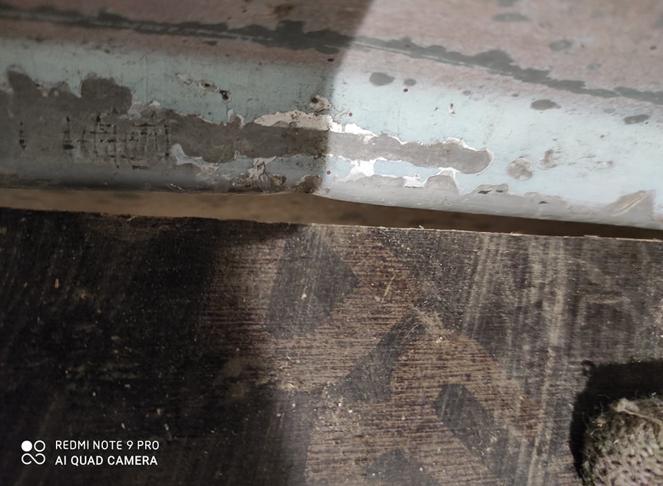

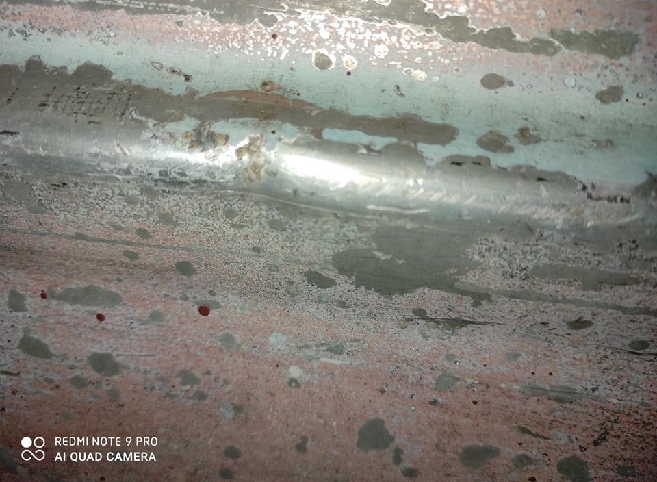

Один из реданов на Казанке имеет вогнутость. Участок длиной примерно 600-700мм , изгиб плавный , наибольшая глубина изгиба примерно15-20мм. Редан штампованный , т.е отформован прямо в днище лодки. Посоветуйте , как правильно убрать впадину. Хотел отстучать изнутри молотом , но побоялся наделать бугров и ям. Может кто сталкивался с такой проблемой ???
Фотку чего то не могу выложить.......

Вогнутость на левой стороне днища лодки имеет искусственное происхождение. Как может влиять на ходовые качества корпуса эта "ложка" - очень хорошо представляю ( 40 лет пускаю гоночные радиоупраляемые лодки с ДВС , участвую в соревнованиях всероссийского и мирового уровня ) .
На предполагаемой скорости 30-35 км/ч возможно эта присоска работать и не будет. Больше напрягает сам факт наличия косяка на рабочей глиссирующей поверхности .
А совета спросил у знающих людей потому , что опыта работы с большими лодками не имею совсем . С листовым алюминием тоже.
Вариант вытянуть редан у меня пока такой..... Сделать матрицу (например в куске деревянного бруса) по форме редана , подвести матрицу снаружи , прижать к вогнутости , а изнутри нагреть косячный участок и прокатать пуансоном в виде например ролика с углом 90 град.
Заморочка конечно... Может кто подскажет более простой путь ???

Ты вопрос поставил так, что сложилось впечатление, что речь про штатную вогнутость днища. На некоторых лодках (Обь зич например) эта вогнутость создана намеренно. Меня поправят, на МКМ или на какой то из коз тоже имеется эта вогнутость штатно.
Если твоя вмятина искусственная, на мокром песке поленом это правится, без фото другого никто не предложит.

Фото бы увидеть, прежде чем давать советы.
Да сфотал я , с телефона не могу фотки сюда залить . Я с компом на "ВЫ " , нужно просить кого то. Сброшу в ближайшее время...

Нагреть с мылом, потом на горячую отстучать через брусок. Как вариант, процедуру повторить несколько раз. Можно произвести нагрев с охлаждением сжатым воздухом - это натянет металл. Греть нужно пятно большей плоскости, чем будет рихтоваться.

Ну, тут работы вроде не много: убрать линейку, перевернуть лодку и наслаждаться жизнью. Если не прав, поправьте.
Я бы тоже так поступил.
Чисто эстетическая проблема, не более.
Если есть желание, можно и поизголяться, тубо выбить обратно.
Я бы на холодную бреном шваркнул, появилось бы понимание идёт /не идёт и куда идёт, а дальше вагон способов и на горячую и на холодную.
Редан.....??? Я бы приварил пруток и на горячую потянул бы за него.

А это что то за элемент? Извините, но корпуса этой лодки не знаю. Или это сама выштамповка-редан! Если да, то греть и отстукивать. Я верхнюю палубу правил, там таких выштамповок много было.
Были выштамповки и на бортах, и их правил, но впоследствии наклепал уголок, чтоб натянуть борта.
