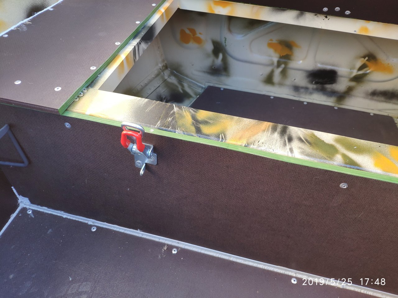

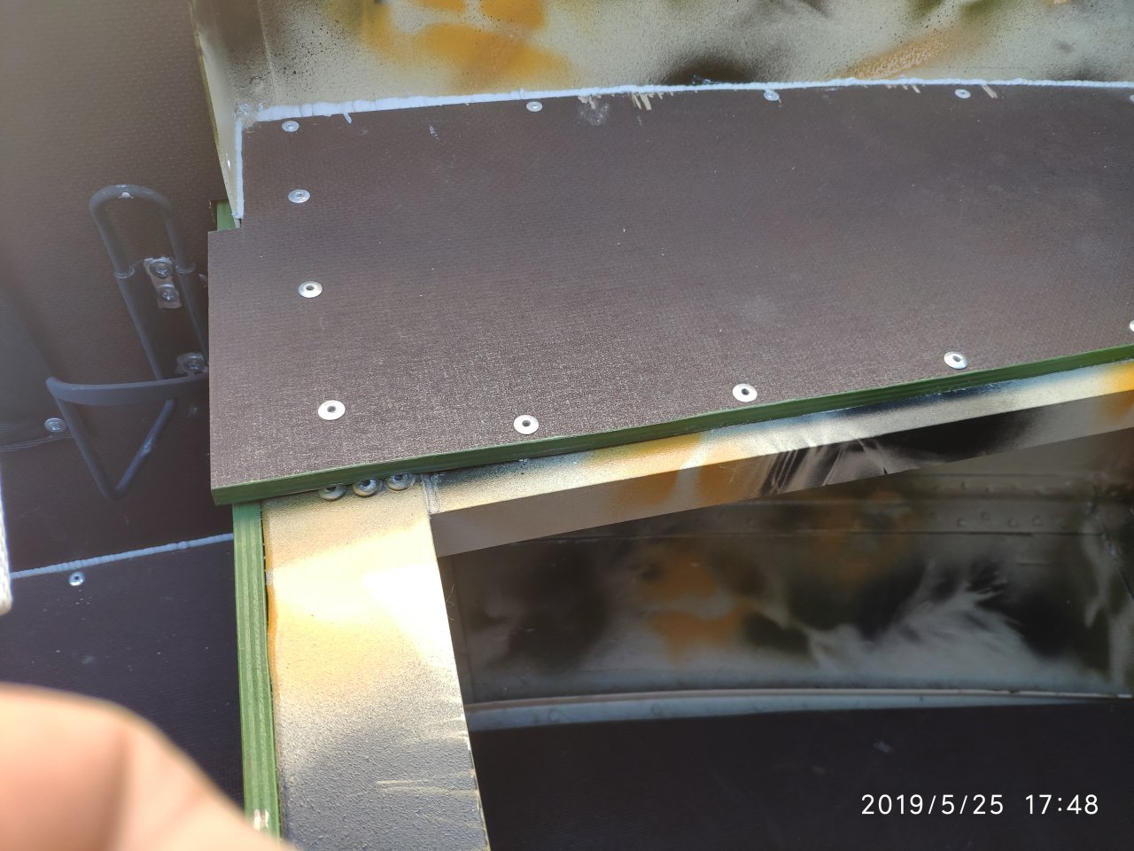

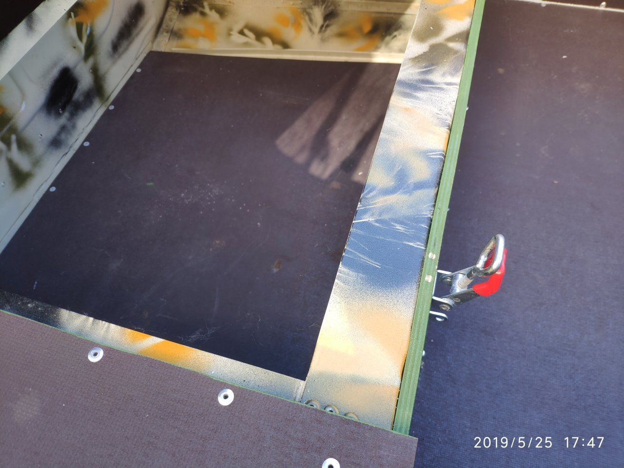

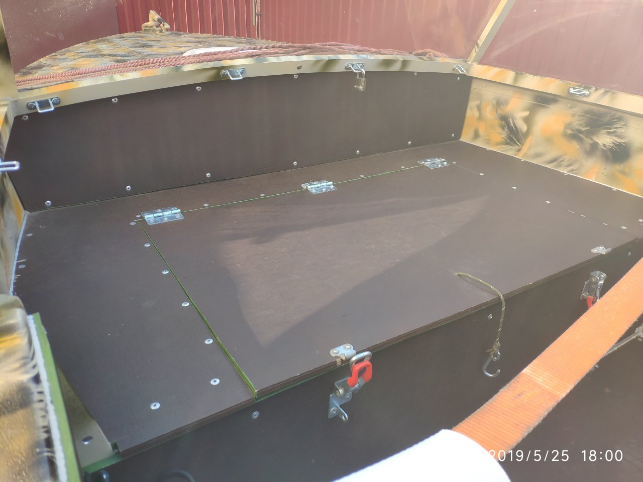

Там так то каркасом рундука перевязаны борта. Не знаю насколько прочная конструкция получилась.
9 744
6 511
Фото в студию! Про скотч-брайт загугли. Это спец волокно с абоазивом. Советую красную 3м. Живет дольше других.

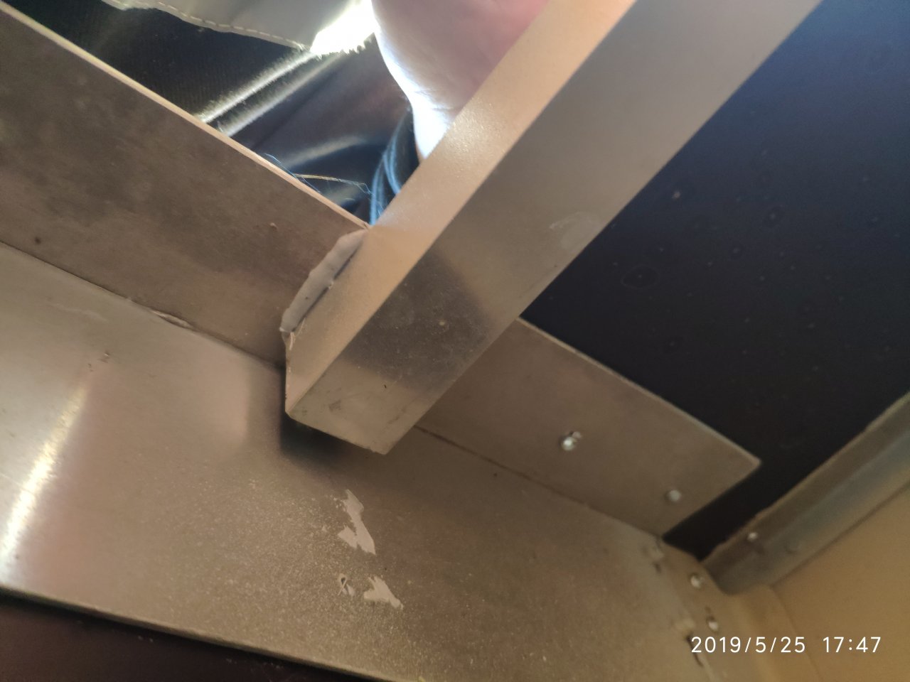

А теперь показывай, Как Усилил корпус После того, Как капот спилил. Не правильно это. Последствия могут быть очень серьезные для корпуса.
я себе так так же спилил 2 года назад, естественно усилил хожу под 25кой - полет нормальный
и вижу только плюсы от такого решения, потому как родной рундук и не назовешь его так - неудобно

Ну тогда к тебе тот же вопрос - фото усиления.
Вы просто лодку полностью не разбирали и не можете себе представить как изменяется ее жесткость во время сборки, по мере доклепывания тех или иных элементов. Сейчас у меня даже мыслей в голове не возникнет про упил чего-либо, Ну за редким исключением.
Я восстанавливал геометрию корпуса Днепра после такой тюнячки. И "усиление" там было в виде железного квадрата на 4-х саморезах. Видимо его прикрутили когда корпус потек уже.
Вот так)) уверяю вас там крепче родного
