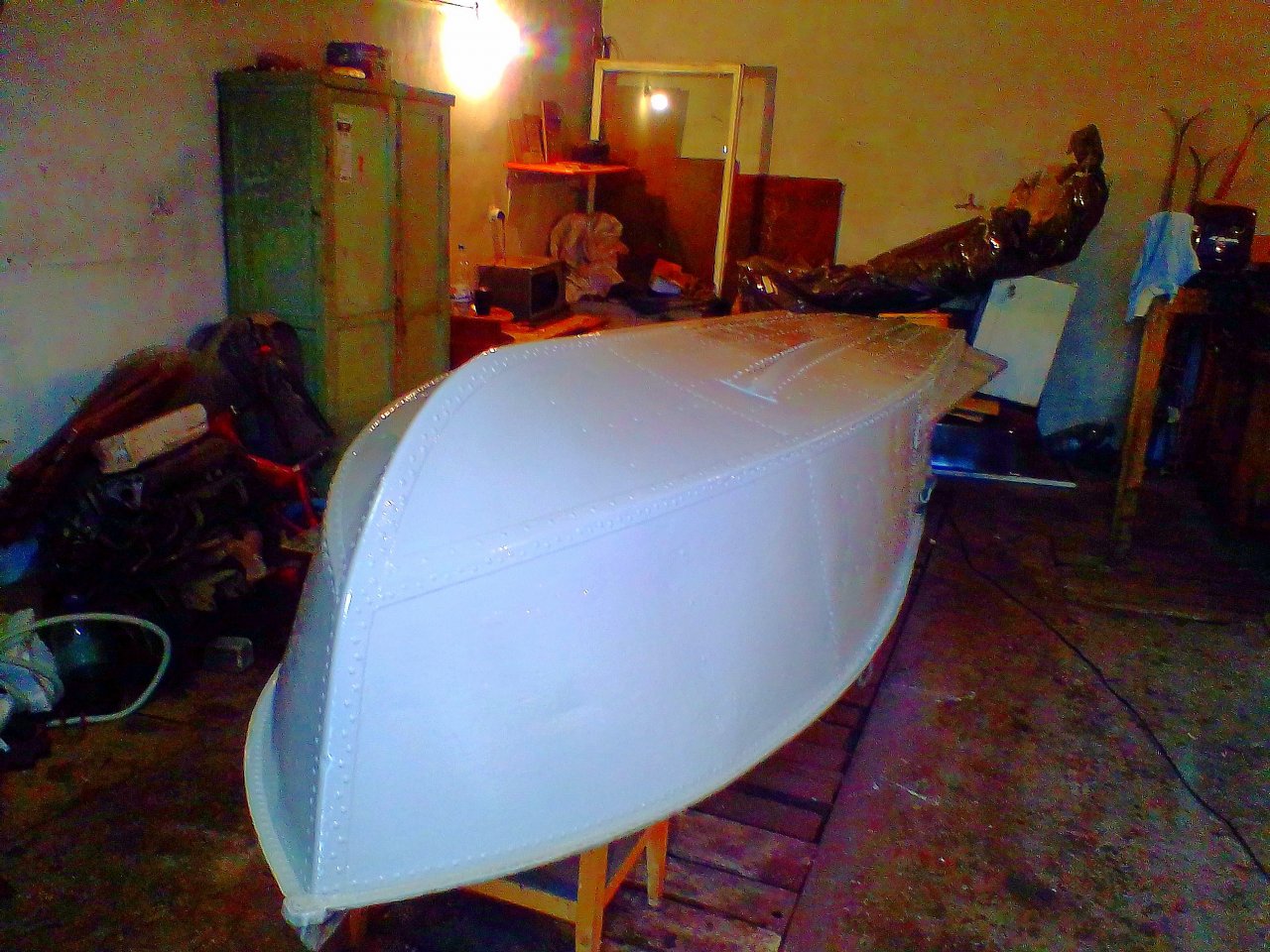

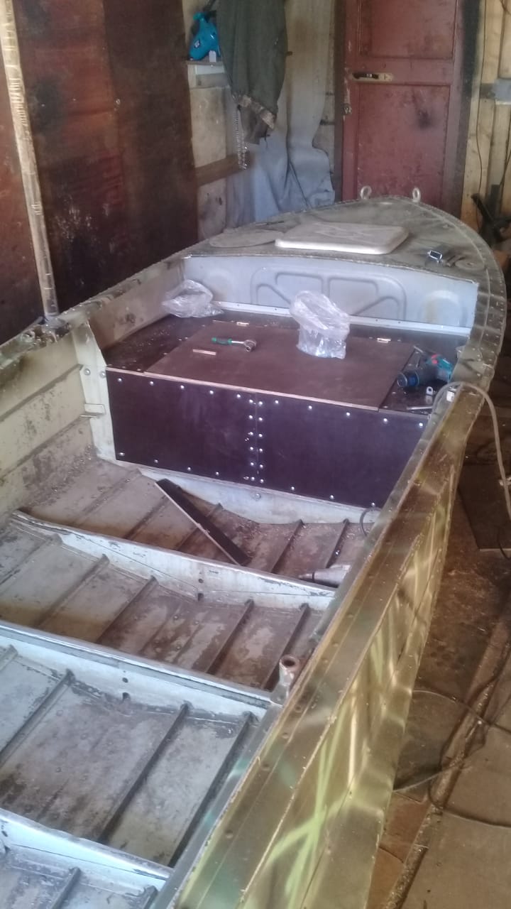

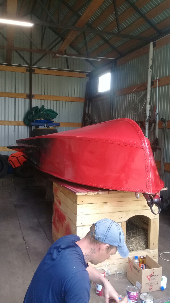

Привет речники ! Что то по притихли , наверно уже к навигации готовитесь ? Хочу продолжить тему "Казанка-М - гаражный тюнинг" .147590147591147592147593
на очереди палуба и кокпит . Медленно работа идёт , смешно сказать проблема с дровами , бокс не маленький и каждый раз приходится дрова искать чтоб протопить . Обещали пол куба привезти , повеселей тогда пойдёт . К сожаленью это минус БЮДЖЕТНОГО тюнинга . Деньги на лодку трачу исключительно по необходимости , шабашнул гдето - краску с грунтом купил , приятель в гости заходил - фанеру пообещал подогнать , ну и тд.

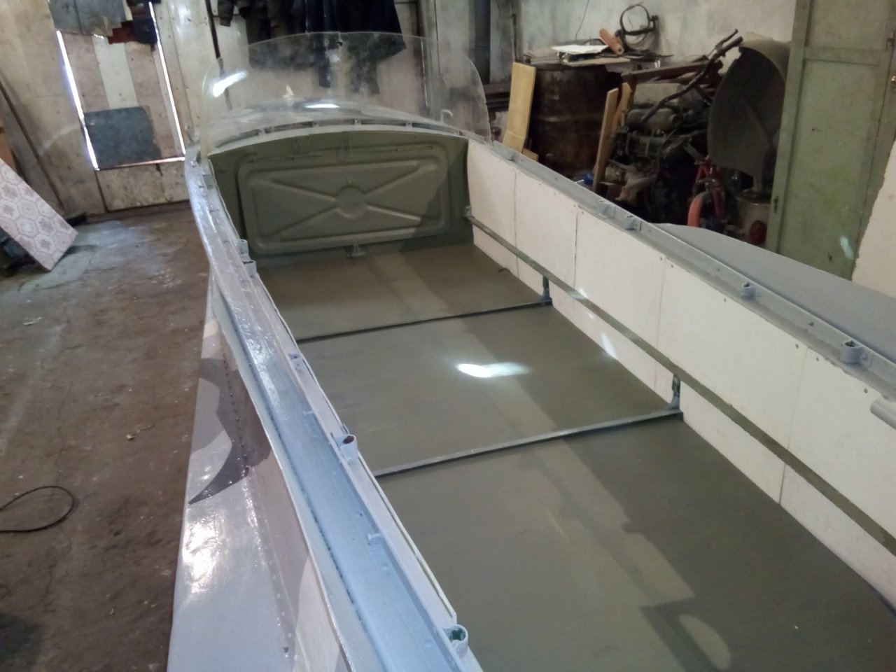

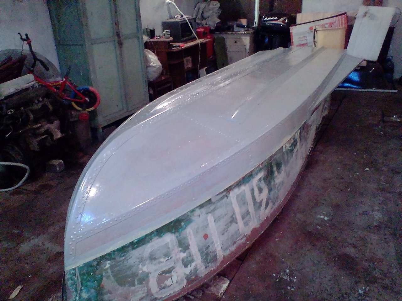

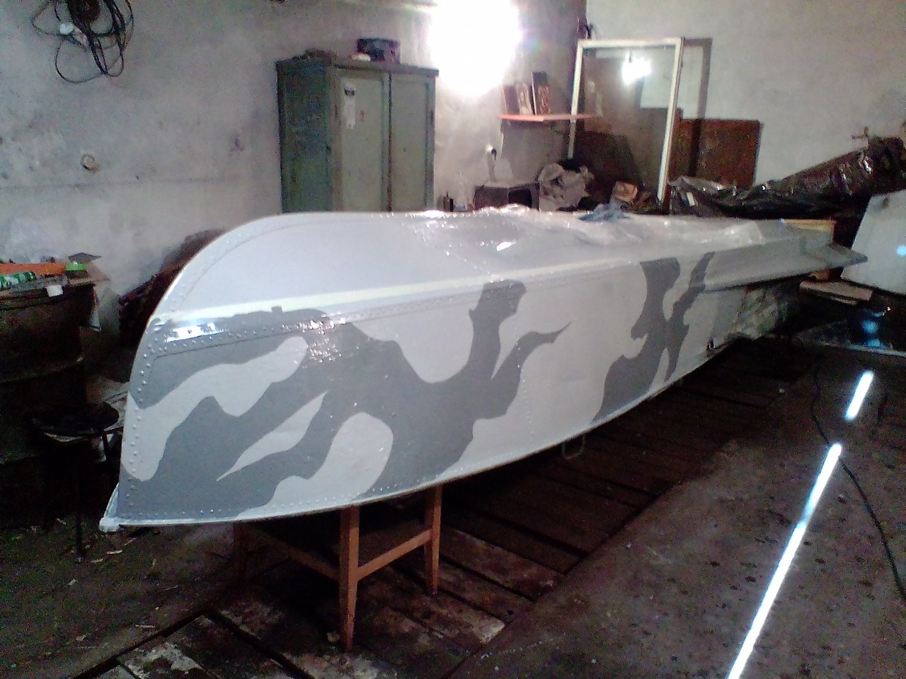

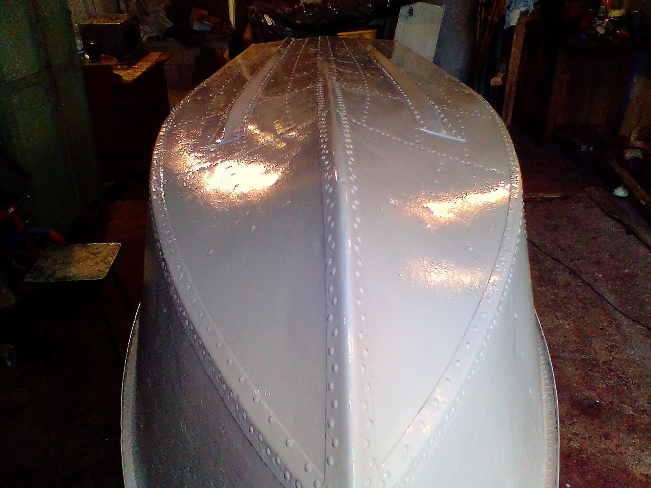

Всем привет ! Продолжаем шаманить лодку с сыном , из подручных материалов , почти не тратя на неё семейный бюджет . Вот несколько кадров нашей стряпни . 149099149100149101149102149103149104

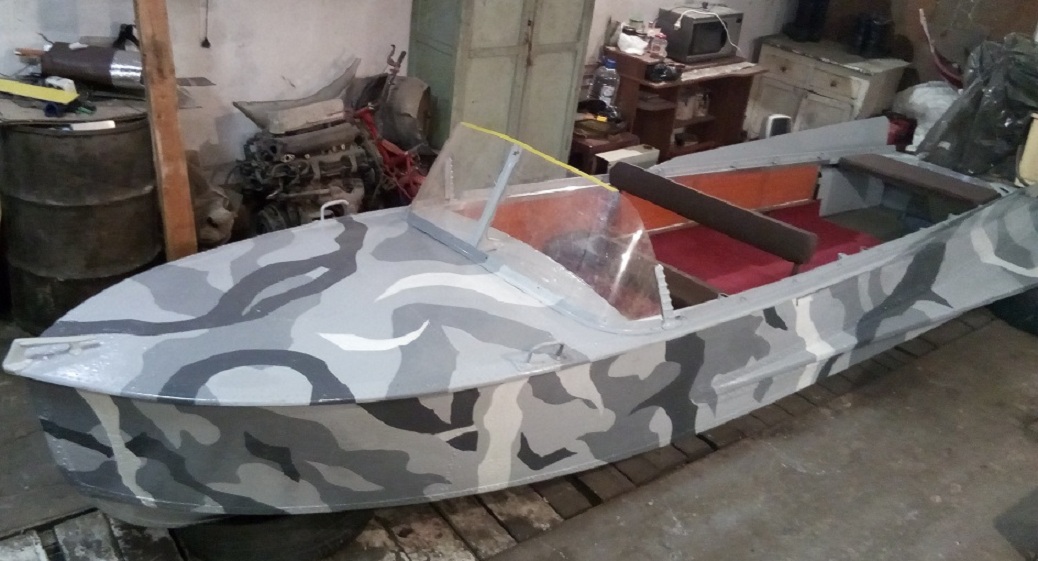

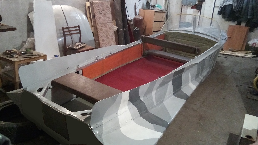

Ну вот и закончил я доработку лодки. На днях её увозит новый владелец. Делал от души (хоть и бюджетно) за лодку не стыдно .
149600

Как сидеть на передней лавке? Как чукче
www faust
25.06.2015
210
143
алексей
пвх "навигатор320" (продан) пвх "ривьера 2900" МКМ
"голфстрим 5" (продан) Ветерок 8 м хидея 3.5 яма 5
Передняя лавка на ходится на высоте не ниже автомобильного сиденья , садиться и вставать удобно и столик раскладывается не задевая ног и в обратную сторону на вёслах сидеть удобно и со шкиперского места взгляд направлен поверх голов впереди сидящих . Прежде чем установить лавку всё проверили и высоту и расположение в корпусе .

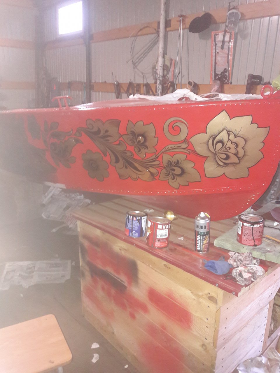

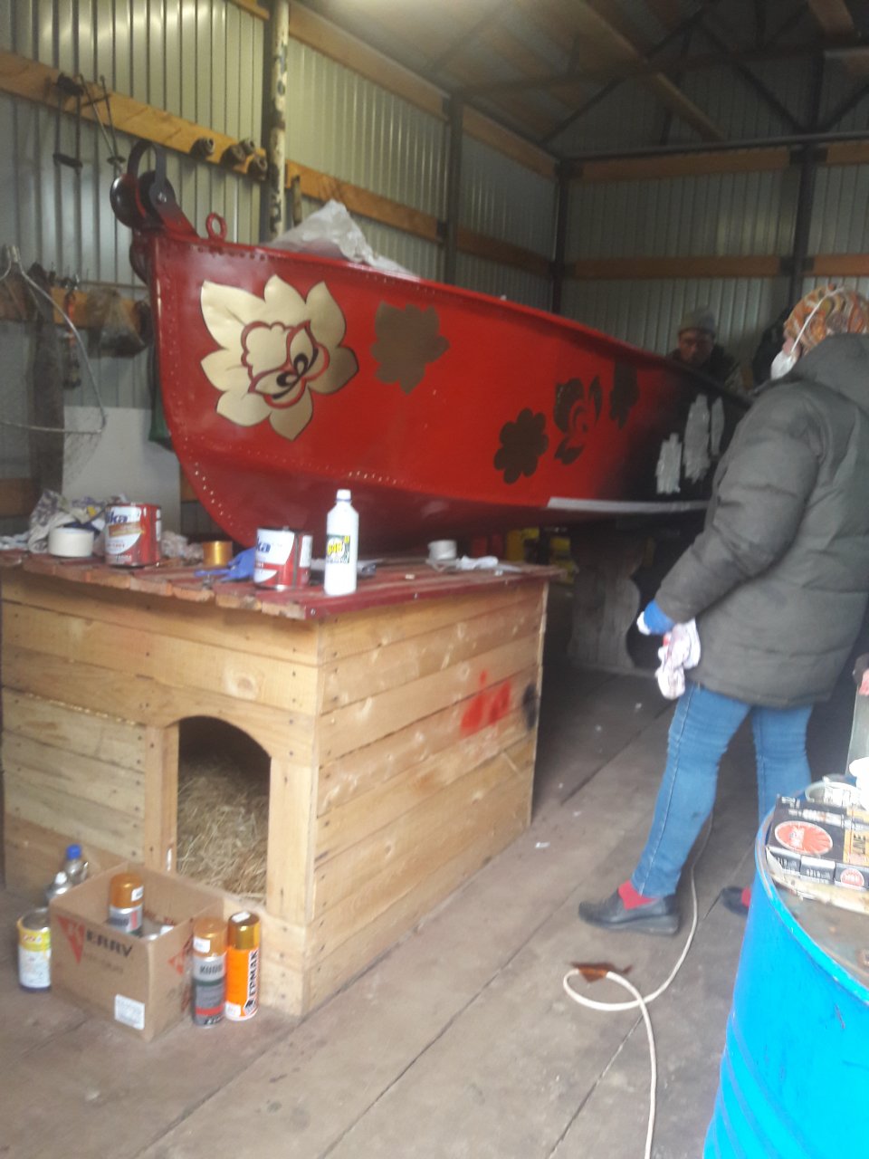

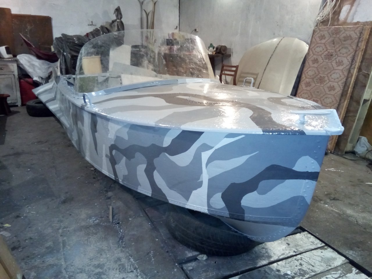

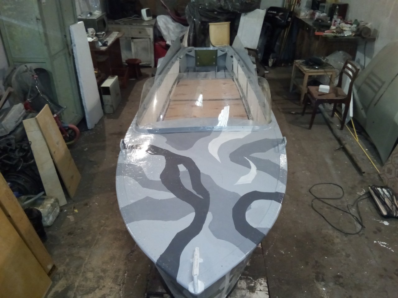

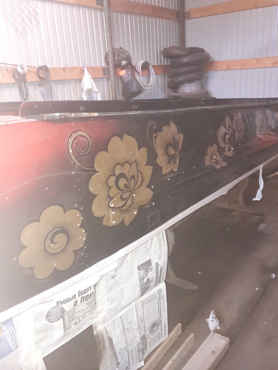

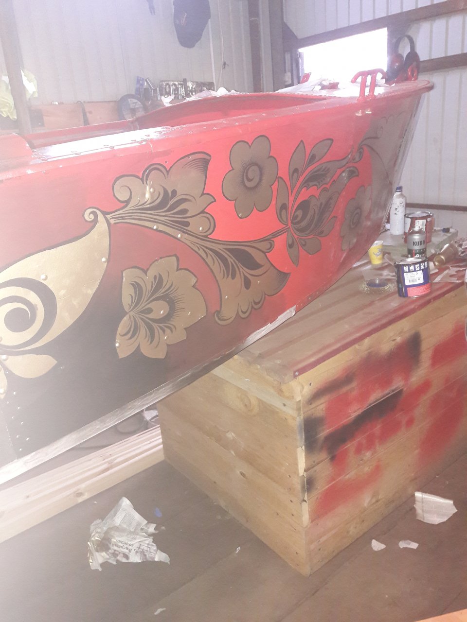

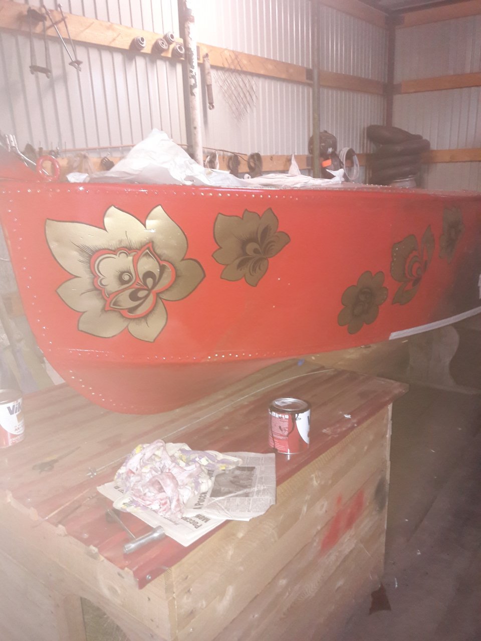

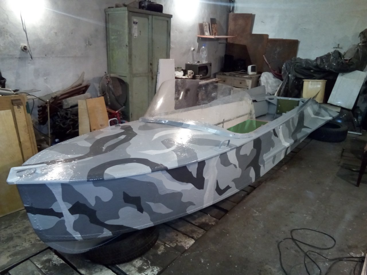

В продолжение темы "Гаражный тюнинг"
Несколько фоток. Процесс ещё идёт)))

Хохлома! :shock:

По мотивам из КиЯ, доработки Казанки, была такая публикация - от захлёстывания волной.
Володя, обоснуй, как цветочки от волны помогают? Но красиво и оригинально. А красота спасет мир. И рыбам приятно, такое кино посмотрят...

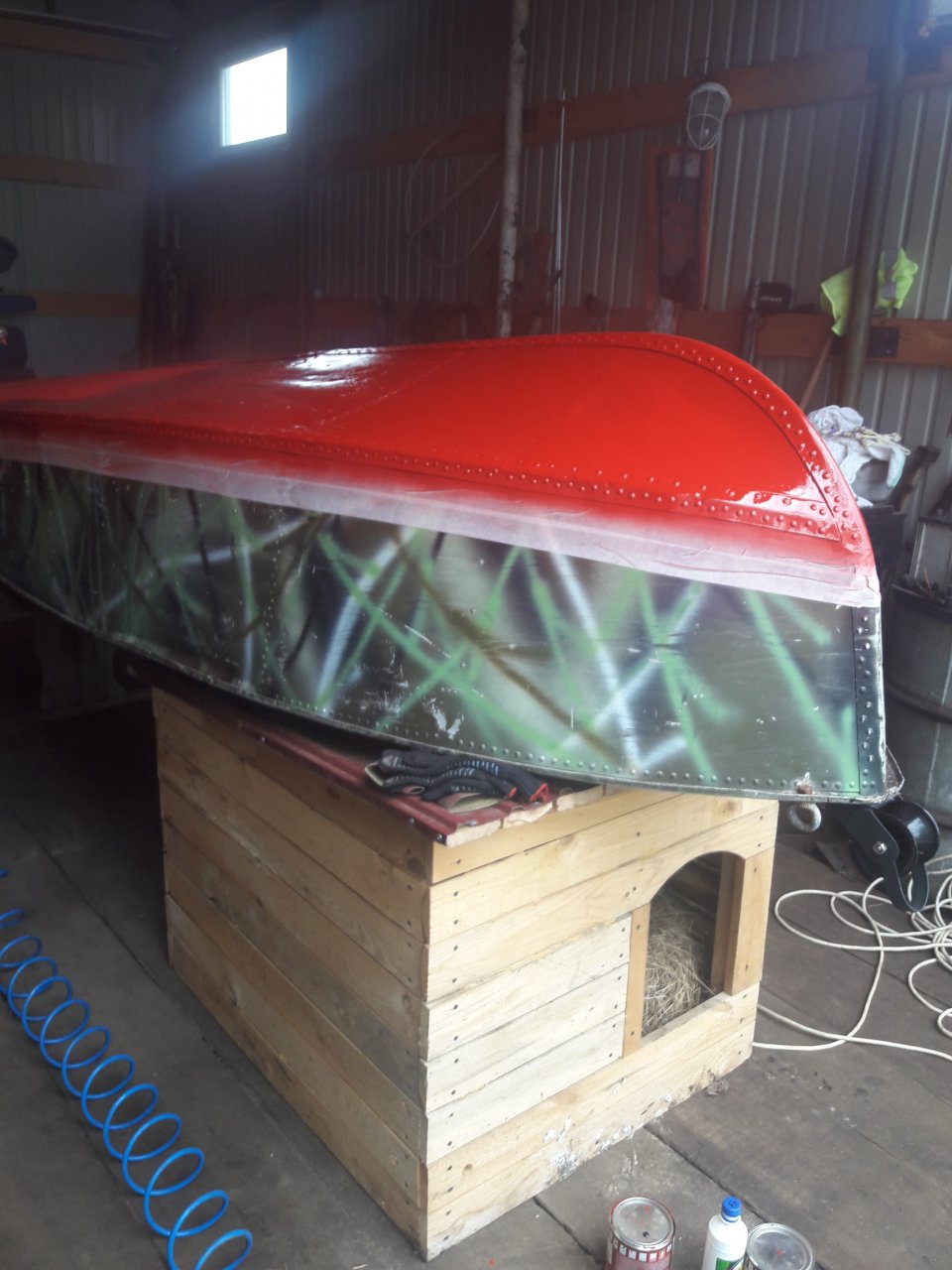

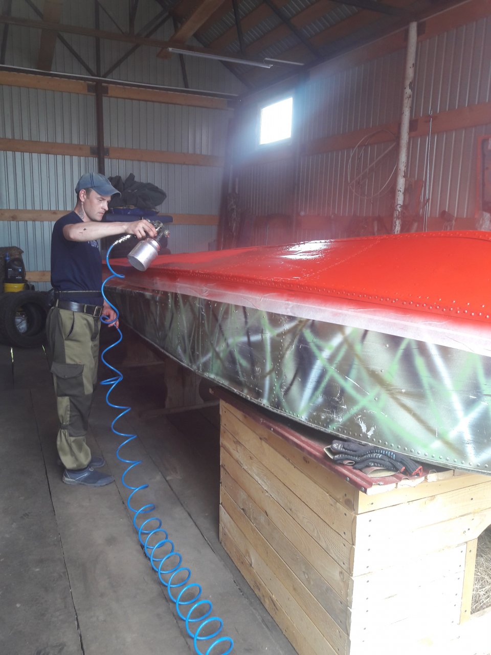

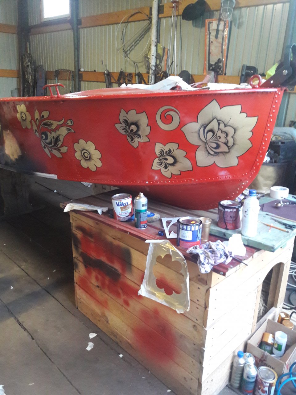

Захотелось попробовать также попробовать покрасить. Не знаю получиться или нет.

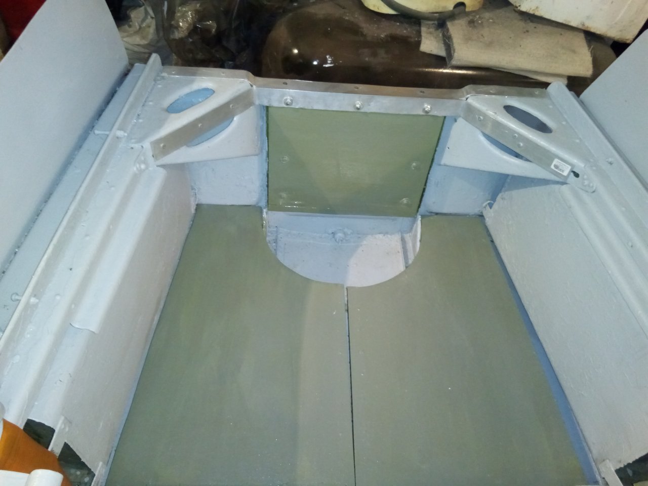

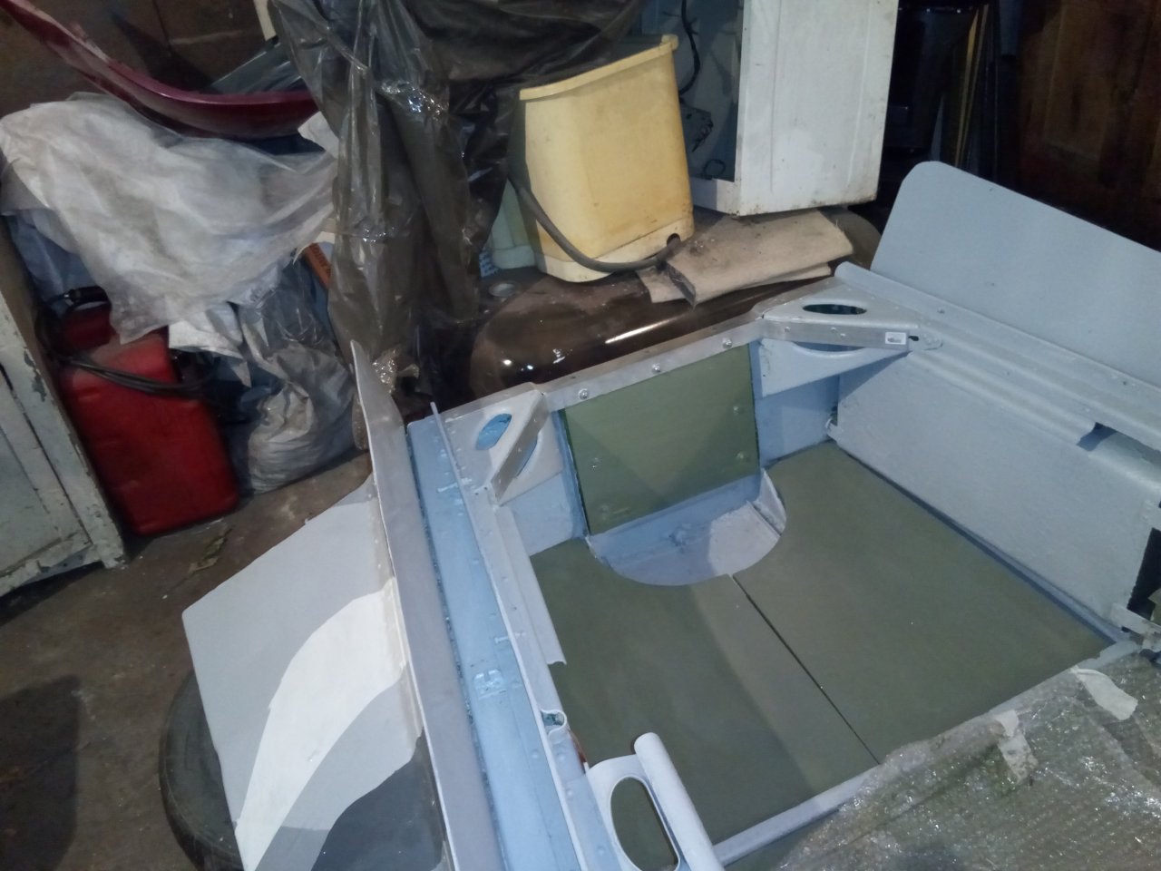

А теперь показывай, Как Усилил корпус После того, Как капот спилил. Не правильно это. Последствия могут быть очень серьезные для корпуса.
Капот спилил не просто так. Он был проломлен в этом месте. Тотально.
Не долго думая: восстанавливать или резать - решили резать.
