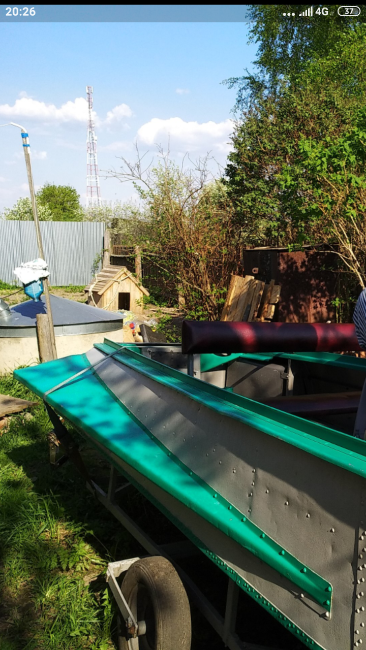

Интересный девайс установил на лодку прежний владелиц . Типа продольные реданы , только вряд ли они могут полноценно выполнять функцию реданов , кильватость маленькая . А вот зарыскивание на попутной волне , может быть и уменьшится ...
Ну, как минимум жесткость днища увеличилась, толщина то обшивки "пшиковая"... и отсЕчка потока по-любому какая-никакая будет;)

2 113
Интересный девайс установил на лодку прежний владелиц. Типа продольные реданы , только вряд ли они могут полноценно выполнять функцию реданов , кильватость маленькая . А вот зарыскивание на попутной волне , может быть и уменьшится . Ещё спасибо прежнему владельцу за то , что выпотрошил були
Там ещё волноотбойники стоят, тоже полезная штука.
Глядя на исполнение реданов смею предположить, что они не только зарыскивание подправят, но ещё нос приподнимут, выход на глиссирование облегчат, всхожесть на волну и рулёжку улучшат, в общем не плохо сделано, бывшему владельцу :good:
По любому :good:

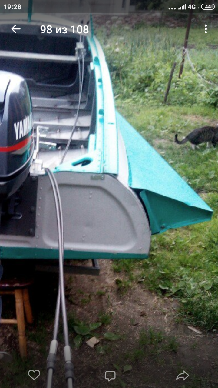

Я их сниму, а вскрывать как? Заднюю спинку спиливать заклёпки?
Чёт я не понял , там что ещё задняя спинка есть ? Если на твоей лодке они не вскрывались , то будь уверен там пенопласт сгнивший с водой , килограм по тридцать в каждом буле .
146799
всё плотно. Не вскрывалось.

. Состояние булей отличное. Значит нужно вскрывать, вытряхивать пенопласт..
ИМХО есле для сэбя значит нужно ! На сколько я знаю , если казанку м подмолаживают , то эта процедура присутствует . Может можно обойтись без отстёгивания всего буля от лодки типа так -

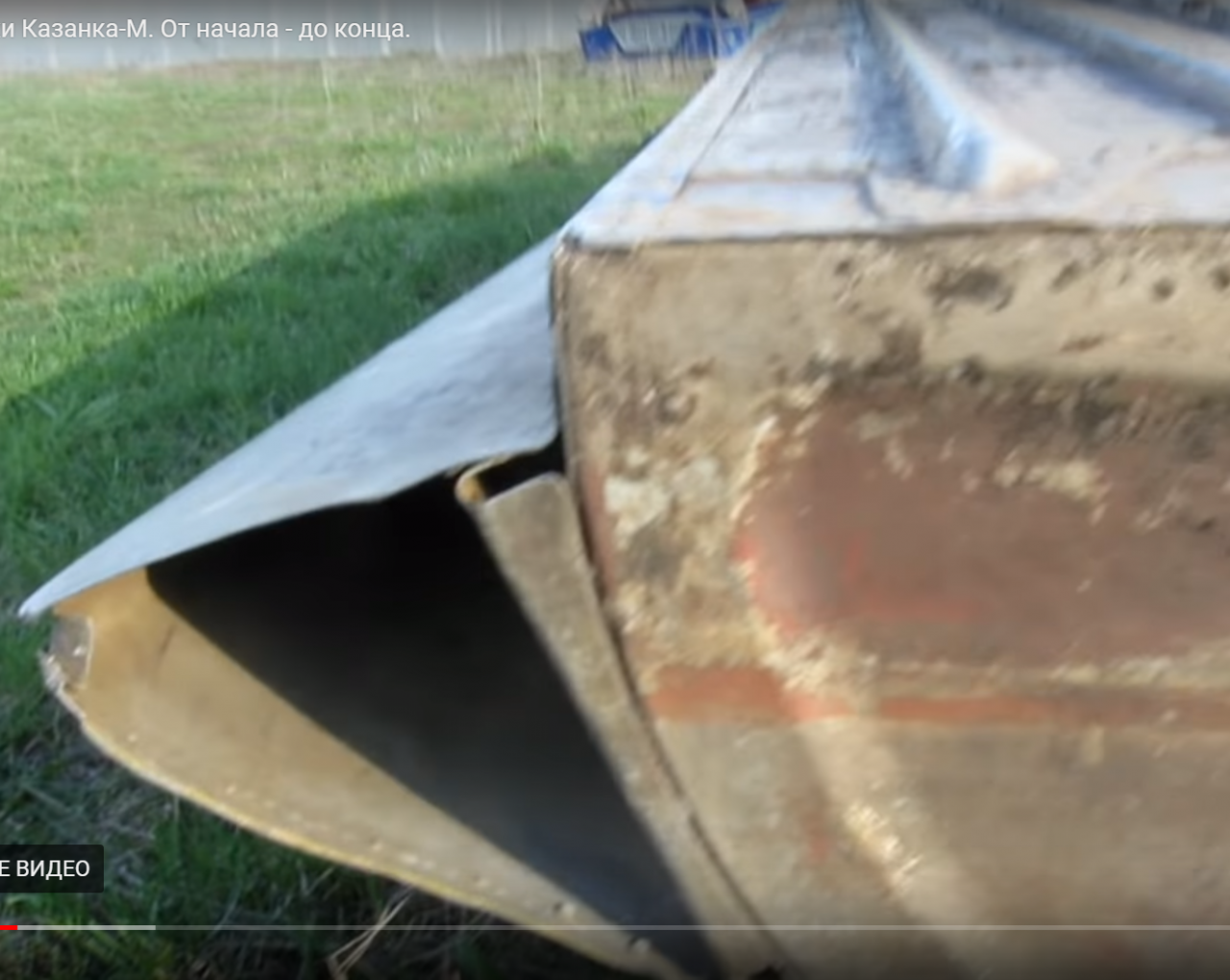

ЭТО НЕ РЕДАНЫ!!! https://static.hypercomments.com/data/images2/3138836/1549400498890911

ИМХО есле для сэбя значит нужно ! На сколько я знаю , если казанку м подмолаживают , то эта процедура присутствует . Может можно обойтись без отстёгивания всего буля от лодки типа так - Посмотреть вложение 146810
А может поставить треугольные заглушки(с щель заводской) обратно, и оставить так, без пенопласта?
Вот это и напрягает, я потом так чётко не смогу заделать как сейчас есть.

Если вскрывать, то зачем туда пенопласт..он должен быть герметичен
Я это к тому, что унас на форуме чел выложил самоделку люминевую, и у него баки на стоянке заполняются водой дополняя устойчивость..На ходу они освобождаются вытекая...
Есть в этом смысл,-остойчивость в покое, и известные приимущества булей на ходу..
Не как спасательные непотопляемые моменты..их не рассматриваю.

Думаю что это не удачная идея, разгоняться пока вода из булей не выйдет :cool:

Не гони , заполнишь их пеноплексом под завязку и даже если не герметично будет , то оставшийся от пеноплекса свободный объём будет на столько не велик , что даже при заполнении водой , ни на что влиять не будет . А заполненные водой були не могут положительно влиять на остойчивость ни в статике ни в движении , в статике тяжёлые були при осевом вращении будут компенсировать вес друг друга и не дадут ни каких плюсов к остойчивости , а вот пустой буль при погружении в воду вымещает гораздо больше массы воды , чем масса буля напротив , а значит уменьшает крен .
