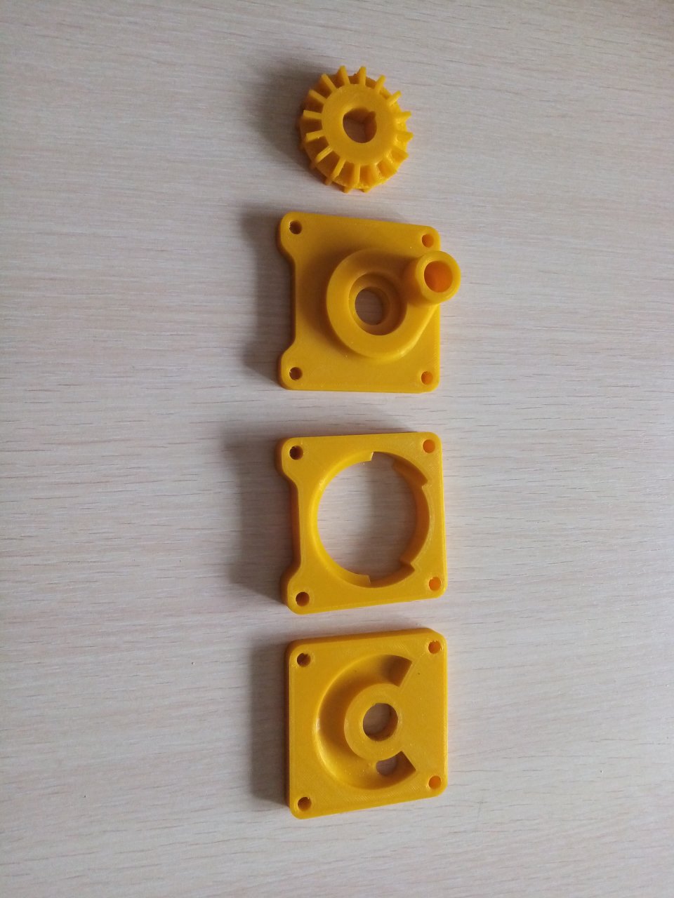

Найди на форуме фотки моей помпы(сам не нахожу) и скажи что это такое.Мне всё равно как называется-вихревая или нет,открытая или закрытая.Работает она у меня всегда и в том числе на холостых.А выше она или ниже уровня воды я через дедвуд не вижу.Пашет (вместе с песком -через сцикун видно) и всё эта умная теория пофигу.

Все фото деталй моей помпы на форуме. Я никого не учу, неинтересно, а тем более не привык работать руками и головой не смотри тему.

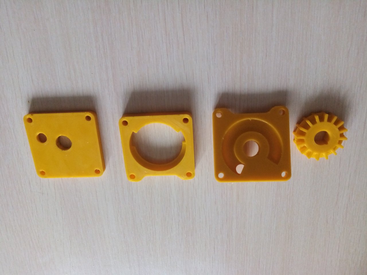

Помпа без малейших претензий отработала около 40 часов и вдруг потеряла все лопсти и разрушила их обломками перегородку. Вероятно сыграл роль один неучтённый фактор, у вала-рессоры большой продольный люфт. Я предполагал, что во время работы мотора рессора должна постоянно находиться в нижнм положении и с учётом этого подвесил крыльчатку на шпонке в положении, при котором она не касалось стенок корпуса помпы, но это оказалось не так. Надо продумывать фиксацию рессоры от продольного люфта, изготавливать новую крыльчатку, восстанавливать перегородку. Положение помпы выше уровня воды на ходу вызывает очень много проблем для самодельщика решать которые приходится издеваясь над собственным мотором. Если смогу довести конструкцию до достаточной надёжности, сообщу на форуме. та, что пока не советую использовать вихревую помпу на моторах, где она располагается выше уровня воды ("Нептун", "Вихрь" и другие), несмотря на ощутимый приррост используемой мощности. Если найдёте решение по фиксации вала пишите, предлагайте.
6 467
788
А шпонку посадить на плавающей посадке?
Железняк
09.10.2016
270
Копейск Челябинской обл
Вениамин
Кайман 36S
Нептун-25
Любая плавающая посадка позволяет трение боковой стороны крыльчатки о стенки корпуса помпы. Результат я уже получил.

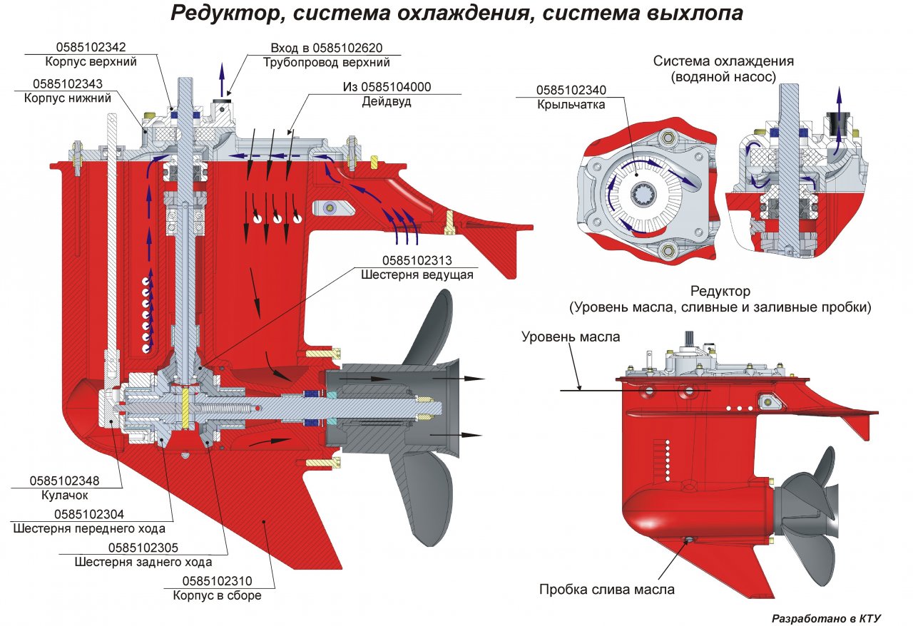

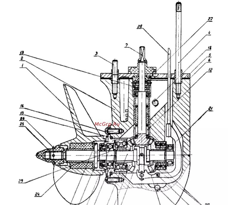

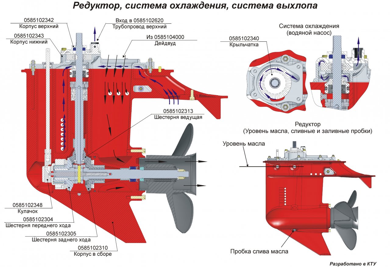

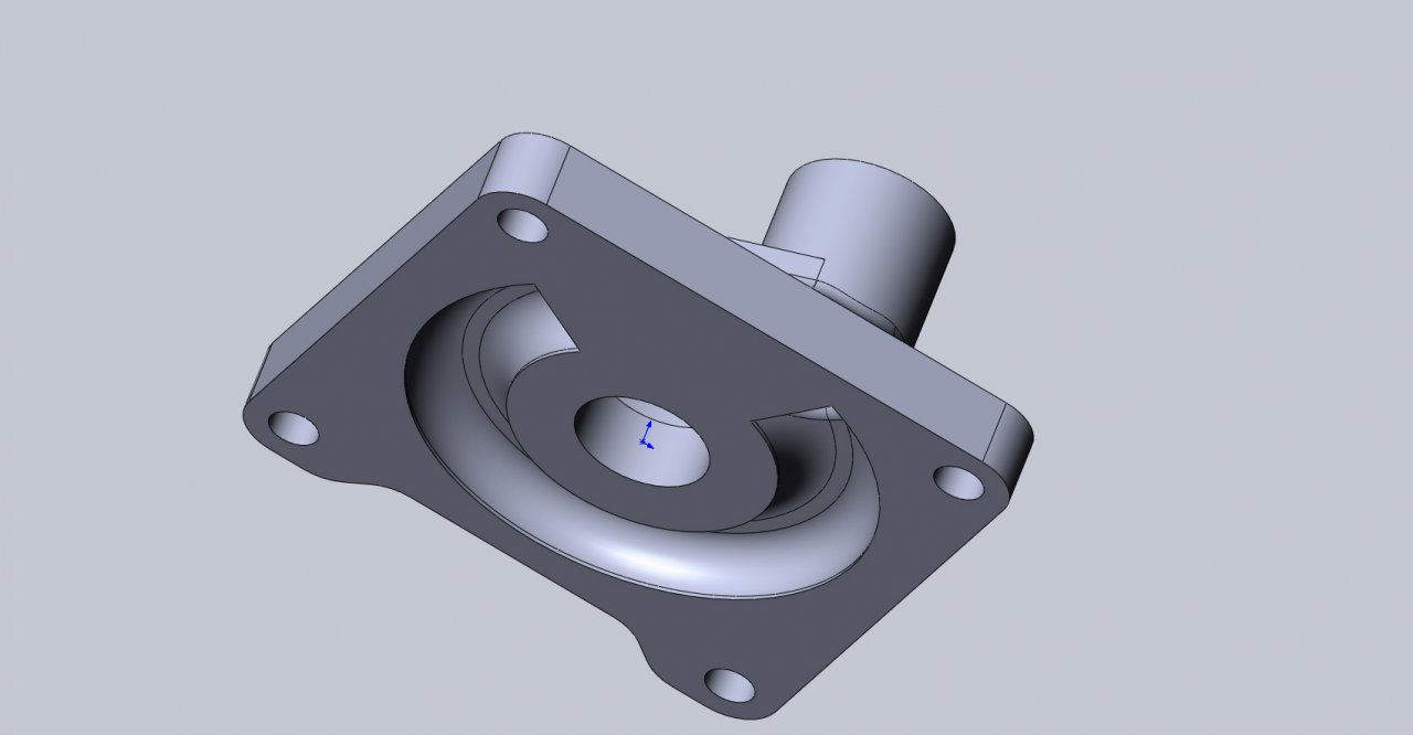

"Правильная" вихревая помпа стоит на уровне антикавитационной плиты (см. "Привет" и "Сич")
Вихревая помпа в штатном режиме должна быть погруженной в воду, что и есть у моторов «Привет» и «Сич».
Поэтому у "Привета" и " помпы Сича" помпы надёжно работают, они постоянно ниже поверхности воды,
С чего ты это взял??? Совершенно нет. На моторе МС-40 помпа установлена так же, как на Вихре или Нептуне. Вовсе не в антикавитационной плите.
Железняк, ты несколько раз писал про МС-40, совершенно не зная, как он устроен. Есть повод и об остальном задуматься.
Погружение помпы в воду нужно при пуске мотора. Чтобы удалить воздушную пробку из корпуса. А потом, при движении лодки, она над водой. И никаких проблем с этим нет. ВООБЩЕ.
Более того - если вода из-за воздушной пробки сразу не пошла, включают передний ход и дают газ. Напором воды пробка выталкивается и помпа начинает работать уже как положено.

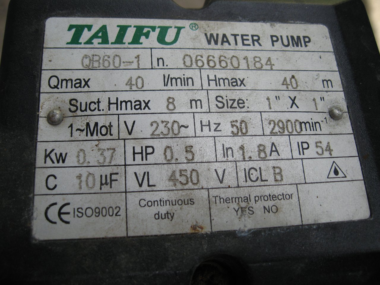

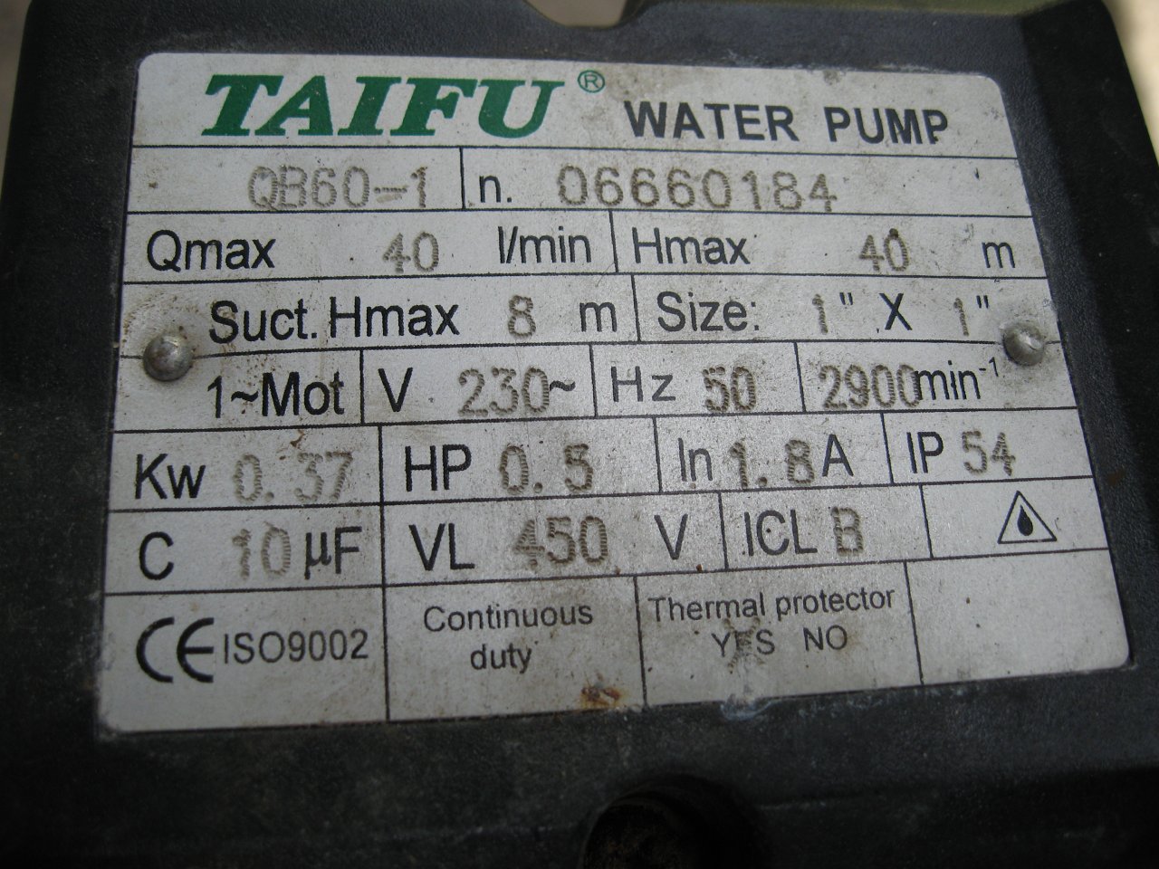

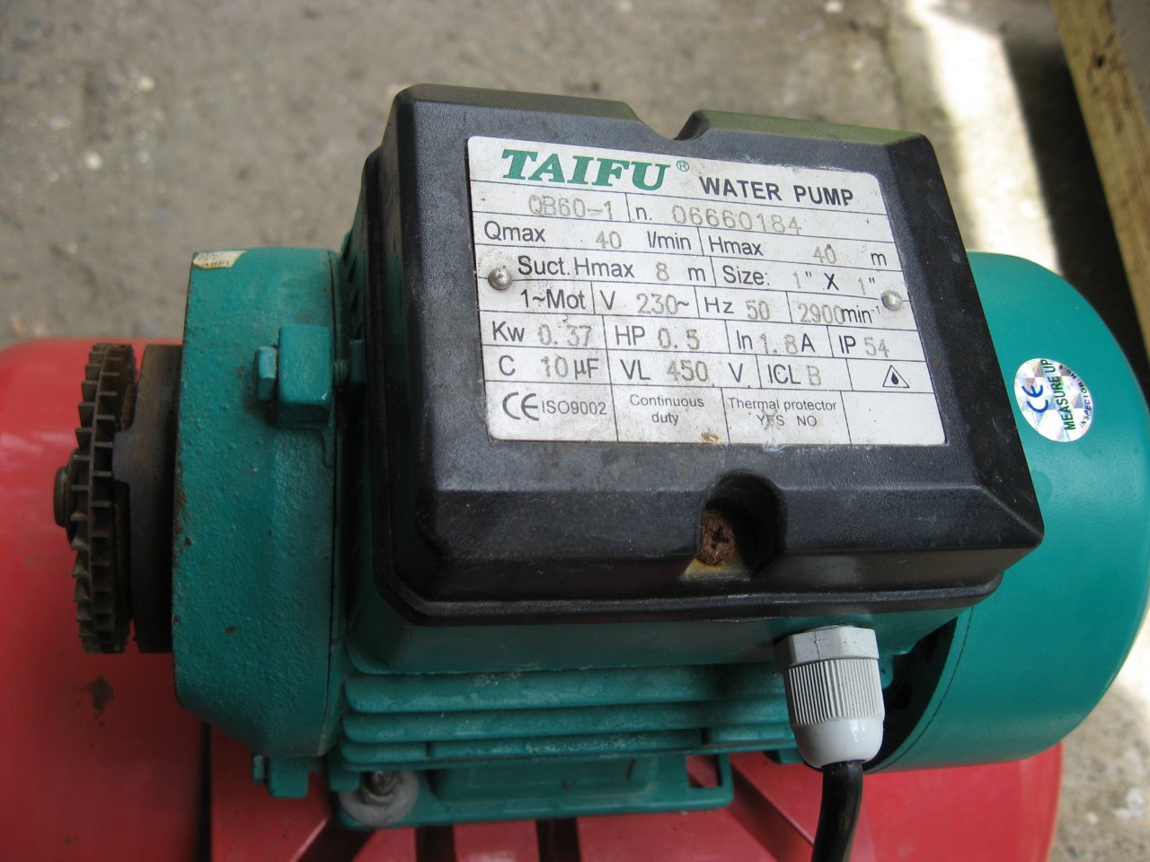

Для справки. В бытовом вихревом насосе указана на шильдике высота, на которую помпа может поднять воду за счёт разрежения.
Suct - всасывание. 8 метров. Это при крыльчатке 60 мм и оборотах 2900.
А подать воду этот насос может на 40 метров вверх. Это 4 атмосферы давление.
Значит не совсем продумано.
У Привета помпа под плитой стоит, чтоб не дергаться.

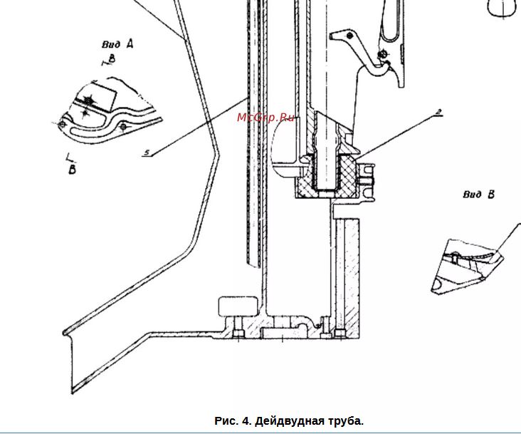

Юра, у меня имеется мотор П-22. И с подробностями приветовской системы охлаждения я знаком.
История вихревой помпы МС мне так же знакома. Поскольку я в ней активно участвовал. Собственно, идея применить на МС вихревой насос принадлежит именно мне. Первые моторы в 2004 году были с помпами от Вихря. И их работа вызывала массу нареканий. Я предложил вихревой насос, показал свои вихревые насосы, которые применял на моторах Вихрь и на катерах со стационарными двигателями. Идея понравилась и ребята спроектировали вихревой водяной насос для МС. Который и устанавливался на моторы почти 10 лет.
Конечно, на Привете расположение лучше. Глубже. Потому что детали редуктора и дейдвуда изначально под вихревой насос проектировались. Сделать так на МС, увы, не получилось. Литейная оснастка очень дорогая, менять литейные формы не стали, да и вертикальный вал пришлось бы сильно изменить. Так что максимум что удалось - установить вихревой насос взамен помпы от Вихря. Конечно, не лучший вариант, но и он протянул в производстве 10 лет.
Из нареканий на помпу МС, пожалуй, только одно. При пуске двигателя бывает, что вода не идёт. Воздух из рабочей полости помпы удаляется не полностью, он немного остаётся в передней верхней части корпуса. Ликвидировать этот недостаток очень просто. Отверстием диаметром 3 мм в передней верхней части водовода. Клубничка - отверстие в 2 мм воздух не удаляет. Поверхностное натяжение не позволяет воздуху полностью выйти, остаётся пузырь. Проверяли. А 3 мм - воздух полностью выходит. Вода полностью заполняет полость помпы. Вода идёт всегда. При том, что положение помпы довольно высокое.

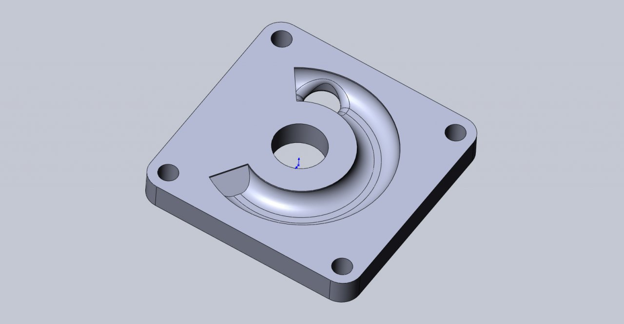

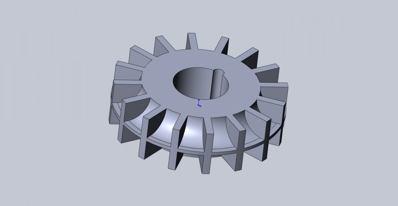

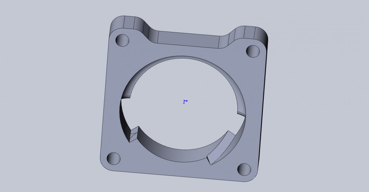

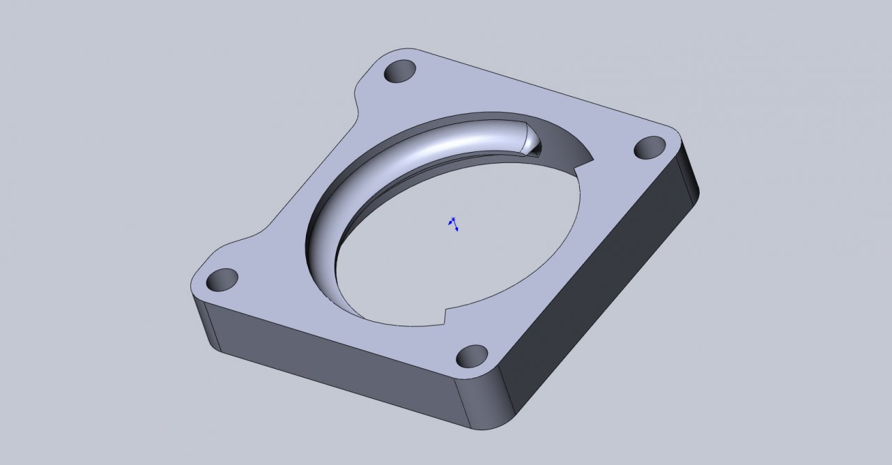

Отвечу так. Задача - не затолкать помпу под воду поглубже. Хотя, с точки зрения стабильности подачи воды, это, конечно, правильно. Задача - получить стабильную подачу воды при работе двигателя. Если эта задача выполняется путём всего-то небольшого отверстия в корпусе помпы, то надо ли ради заглубления менять всю конструкцию редуктора? Что нам тут подскажет здравый смысл?
Вопрос в том, есть ли проблема и на сколько она серьёзная. Эксплуатация моторов МС показывает, что это не проблема вовсе.
Любую деталь или узел можно совершенствовать бесконечно. Но есть же принцип разумной достаточности. Ну если нормально работает, какой повод к изменениям?
Сколько стоит оснастка - не скажу. Просто не знаю. Ребята говорили, что она таки дорогая.
И вот ещё что. Допустим, что принято решение заглубить помпу до уровня плиты. Тут же вопрос - значит придётся опускать верхние подшипники вертикального вала. Расстояние между верхними и нижними подшипниками существенно уменьшится. Это хорошо? Нет, это плохо. Большая помпа в плите - увеличенное сопротивление движению. Это хорошо? Нет, это плохо. Техника ведь такая штука - любое изменение имеет плюсы и минусы. Штатная помпа МС своё дело делает на твёрдую четвёрку с плюсом. Даже в издевательском режиме - при ползании в мелководном режиме по муляке, ряске и кувшинкам. Так какой повод её загонять ниже, получая при этом существенные отрицательные моменты?
Но тема всё-же про установку вихревого насоса на Нептун.

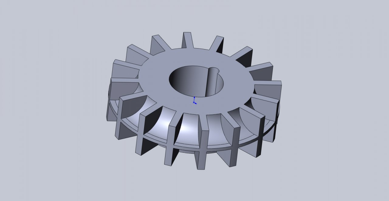

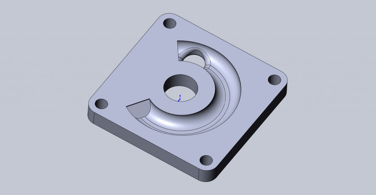

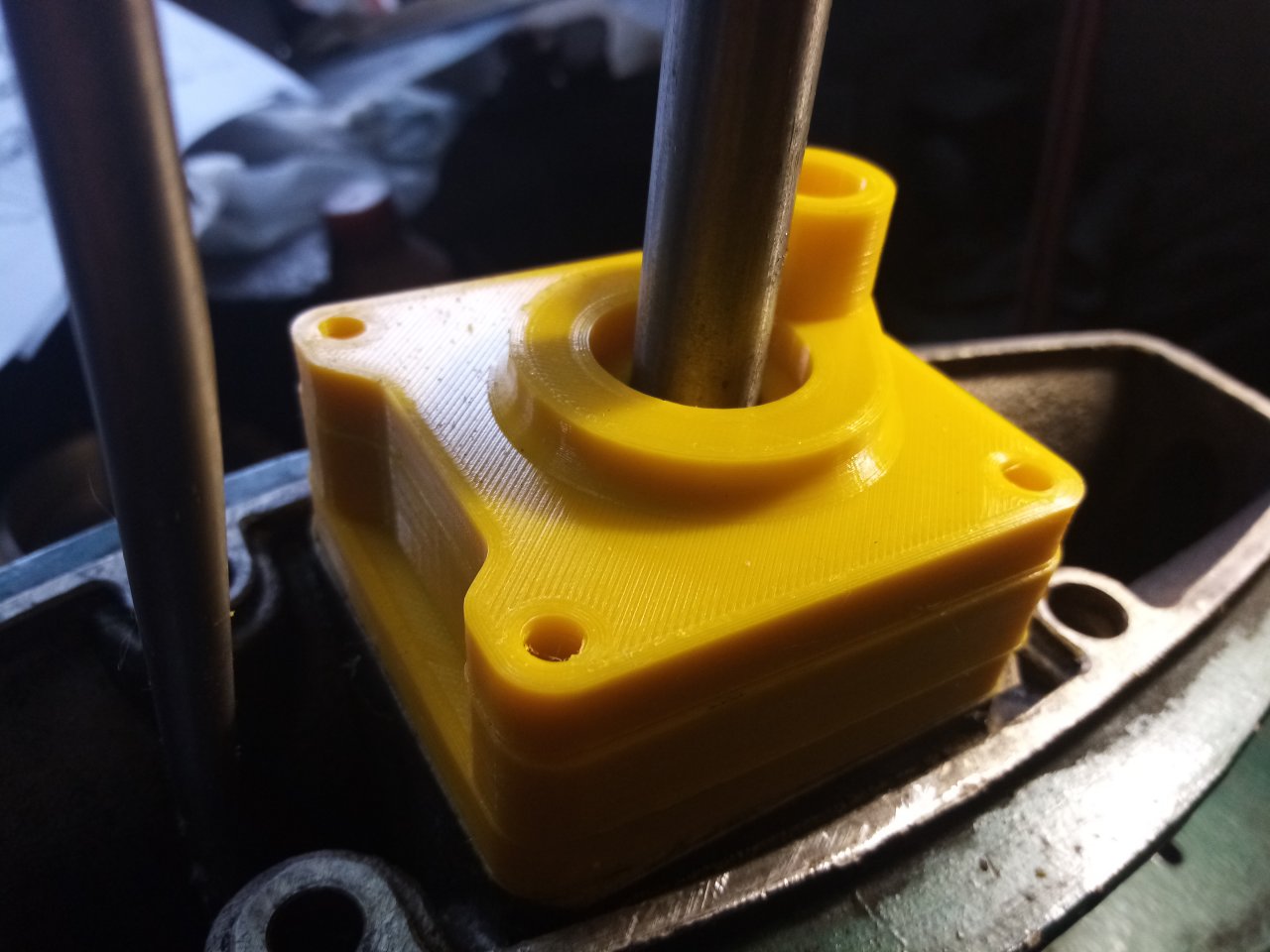

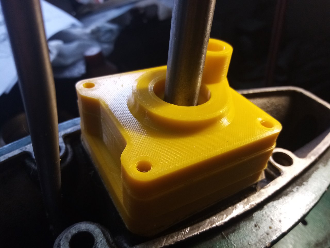

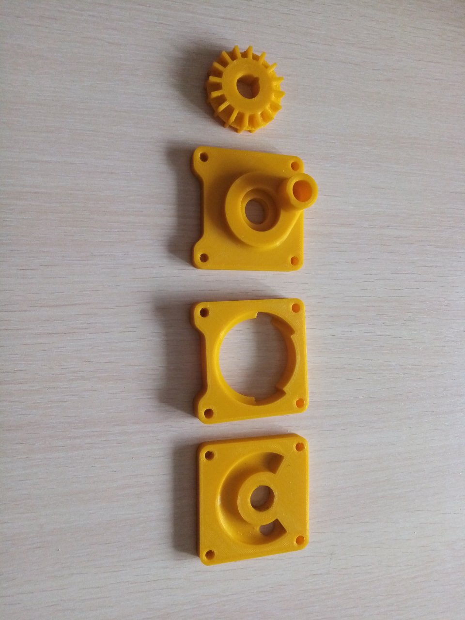

Мой вариант, установлена помпа весной. Эксплуатация - один сезон. Морская вода. Чёрное и Азовское море. НИКАКИХ претензий. Вода идёт всегда и точно не слабее чем у штатной помпы.

Вверху сальник ставится?
Я сделал там под сальник посадочное место. Но всё больше склоняюсь к тому, что он там не нужен.
Скоро будет возможность объективно это оценить.
