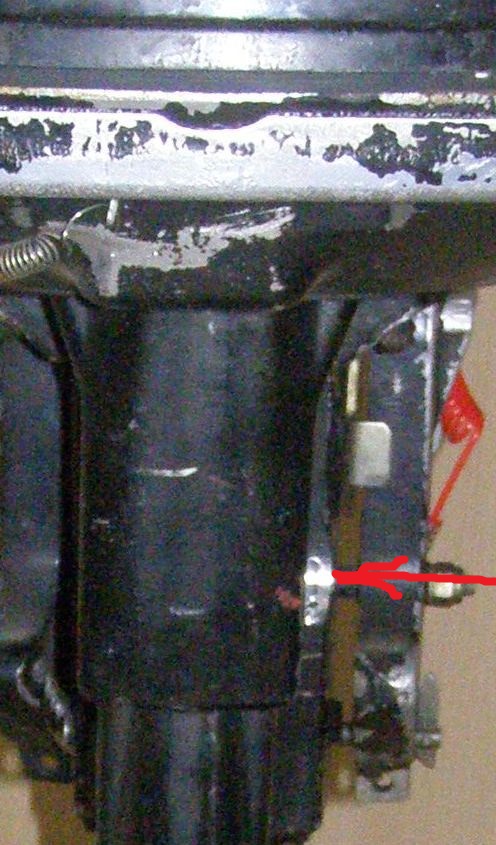

Кайман 36S
Нептун-25
Ещё одна мелочь необходимая при запуске мотора с вихревой помпой. Помпа при запуске мотор заглублена ниже уровня воды, выхлоп тоже. В начале работы на малых оборотах её напор может оказаться меньше давления выхлопных газов в дейдвуде и они, пройдя через рубашку охлаждения, могут остановить движение воды помпе. Необходимо хоть небольшое отверстие для надводного выхлопа. Я это отверстие закрыл колпачком с боковыми отверстиями (см, фото, показан стрелками), что практически не увеличивает шум выхлопа на ходу.
"Правильная" вихревая помпа стоит на уровне антикавитационной плиты (см. "Привет" и "Сич") и конструктивно не может работать на "Нептуне" или "Вихре". Внимательнее читайте тему

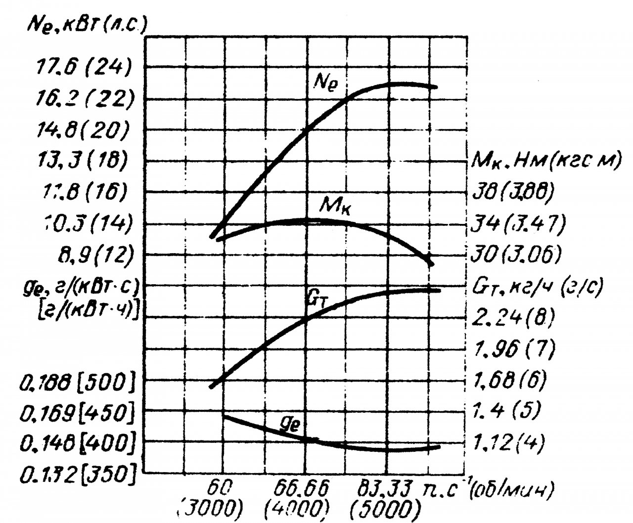

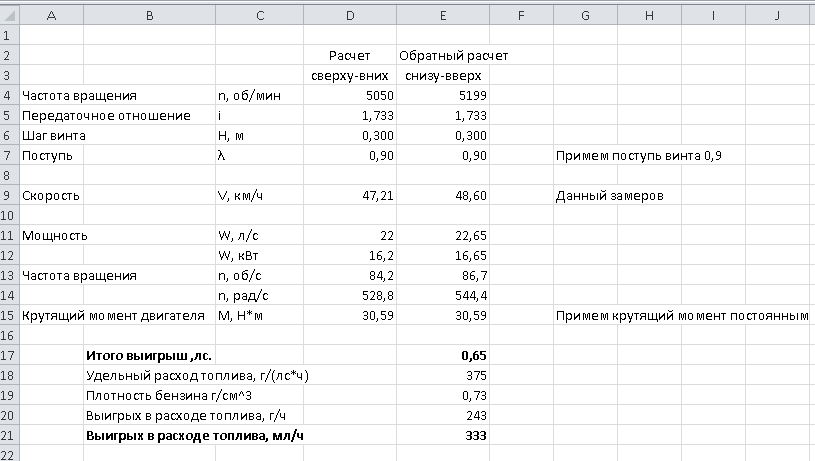

По данным Железняка на странице 2 прикинул выигрыш в мощность от применения вихревой помпы. Получается 0,65 лс. Можно сделать вывод, что штатная помпа потребляет никак не меньше 1 лс.
158632
Железняк
09.10.2016
270
Копейск Челябинской обл
Вениамин
Кайман 36S
Нептун-25

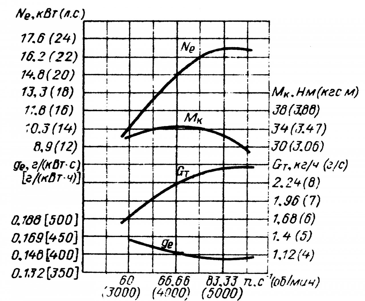

Спасибо за попытку оценки, но не совсем, согласен с оценками мощности, они занижены. Данные оборотов, которые я не приводил, совпали с разницей в единицах. Внешней характеристики «Нептуна 25» нет, ни в паспорте мотора, ни в Интернете. Даже если бы это был «Нептун 23» то по оборотам мощности были бы выше согласно с имеющейся внешней характеристикой (см. приложение). Вы также не учитываете разницы в диаметре штатного винта с шагом 300 мм, у «Нептунов 18, 20 и 23 мм» он диаметром 230 мм, а у «Нептуна 25» его диаметр 240 мм, плюс я уменьшил его диаметр на 2 мм, получив прирост оборотов на 200 об/мин. Попытался составить внешнюю характеристику конкретного, моего мотора, при помощи мулинетки с изменяемой характеристикой сделанной и рассчитанной по формуле приведённой Фишбейном в «Катерах и яхтах». В результате получился «кошмарный зигзаг неудачи» ничего общего с кривой внешней характеристики мотора не имеющий. Подозреваю, что некоторые вещи, хоть и публиковались в «КиЯ» до меня никто не проверял на практике.158700

Согласен. Что Нептун 25-й не посмотрел. Приближенный расчет показал порядок цифр выигрыша (экономии) в мощности от вихревой помпы. Выигрыш не маленький, никак не меньше чем в расчете.
Если бы кто изготавливал комплекты вихревых помп на Нептун, поставил бы, как говориться из "из любви к искусству".

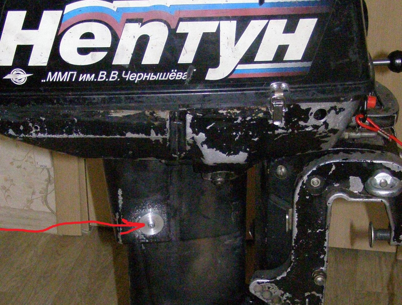

Железняк
09.10.2016
270
Вениамин
Кайман 36S
Нептун-25
Вихревая помпа, это по сути погружной, глубинный насос, конструктивно его невзможно опустить ниже уровня воды. Поэтому приходится "извращаться" опуская ниже уровня воды на ходу хотя, бы заборную трубку, делая частичный выхлоп в воздух и осуществляя звуковой контроль нагрева, в связи с возможностью попадания воздуха в помпу на значительном волнении. Если мотор на водоизмещаюшей лодке и помпа постоянно ниже уровня воды, то отпадают многин проблемы, кроме необходимости частичного выхлопа в воздух. Я рассматривал, также возожность установки мотоголовки "Нептуна 25" на сапог вместе с подвеской от "Привета", технические сложности преодолимы, отказался от мысли из, за отсутствия гребных винтов противоположного вращения, набор винтов необходим, постоянная эсплуатация на заднем ходу невозможна. Сапог с подвеской от "Сича" даже найти в продаже нереально. Если доберусь, есть мысль сделать чертежи и программы для 3D принтера на детали вихревой помпы для "Нептуна".

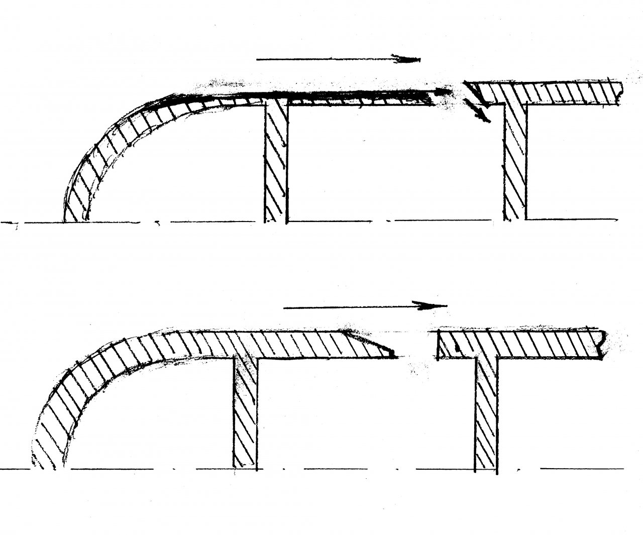

Железняк
09.10.2016
270
Вениамин
Кайман 36S
Нептун-25
Вихревая помпа может работать, только если её полость заполнена водой, то есть начало её работы только при полном погружении ниже уровня воды. На ходу возможно попадание в неё воздуха, при значительном волнении, и при этом её отключении ведущее к перегреву мотора. НО возникла мысль, почему бы, не использовать для её заполнения водой на ходу (без схода с глиссирования) встречным потоком воды. Ведь даже на скорости 15 км/час давление встречного потока уже 0,2 атмосферы. Заборные отверстия на нижней части дейдвуда под антикавитационной плитой расположены на его боковой поверхности и спереди перекрыты механизмом переключения реверса (см. нижний эскиз на схеме). Почему бы, не доработать входные отверстия, чтобы они «ловили», хотя бы, часть встречного потока при движении (см. верхний эскиз на схеме). Такую доработку я выполнил надфилями (см. фото). При виде спереди восемь заборных отверстий имеют общую площадь забора 32 кв/мм. Более, чем на 2 мм углублять их каналы я не решился. Надеюсь, что это поможет, в дальнейшем избежать сюрпризов с отключением помпы на ходу. Результаты сообщу позже. Звуковую сигнализацию критического нагрева двигателя сохраню.
