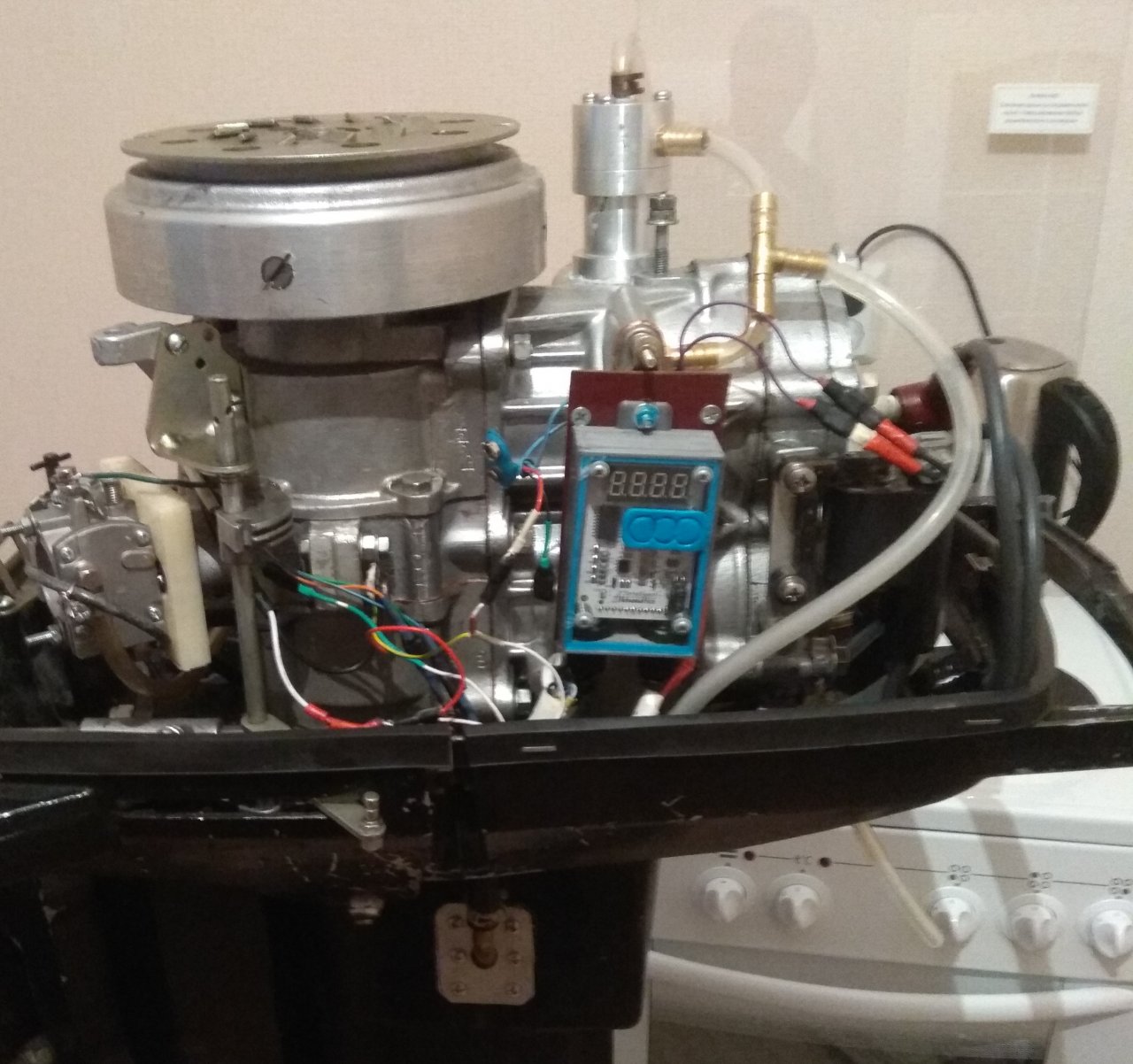

  1. Видео по испытаниям вихревой помпы для Нептуна сегодня сброшено Александру. Обработает данные - выложит. По моим прикидкам при 5000 и выходе воды в отверстие 6 мм - потребляемая мощность в районе 1 л.с.
  2. Надо, к примеру, вооружиться электродвигателем с тахометром, крутануть помпу на 5000 и засечь ток и напряжение, потребляемое электродвигателем. Но при этом учесть, что на автомобиле помпа работает в замкнутом контуре, ей не надо поднимать воду на какой-то уровень и не надо на выходе из двигателя преодолевать давление выхлопных газов в дейдвуде.
  3. Пусть "они" и ответят. Я могу лишь предположить. Если на моторе есть мелководный режим, то работа вихревой помпы будет проблематичная. Не в самом движении - тут мы на МС много проверяли - качает без проблем в мелководном режиме. Но если при постановке дейдвуда в этот режим оголились водозаборные щели, подхватит воздух и возможно завоздушивание и подача воды может прекратиться. Ну и при малых оборотах, на четырёхтактниках, к примеру, при самом малом ходе, давления может не хватать для подачи воды.
Плюсы и минусы есть у всех вариантов. Скажу так. Если бы изначально, в стадии проектирования, была заложена вихревая помпа и конструктор мог бы выбирать под неё размеры в дейдвуде и на редукторе, вопросов к работоспособности не было бы.

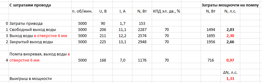

По результатам испытания вихревой помпы Михаила (MIK) пополнил данные таблицы по оценки мощности.
249304
По результатам стендовых испытаний по потребление мощности вихревой помпы 0,97 л.с.
Выигрыш в мощности более 1 л.с.
Для полноты данных эксперимента, нужно уточнить, что при испытаниях помпа полностью погружена под воду (истечение жидкости под воду даёт сопротивление, так как в итоге скорость снижается, а истечение в атмосферу - нет), Также надо учесть, что в натурных условиях при движении создаётся скоростной напор, что должно снижать потребляемую мощность как резиновой, так и вихревой помпы.
Оценку по выигрышу мощности по результатам натурных испытаний приводил выше.

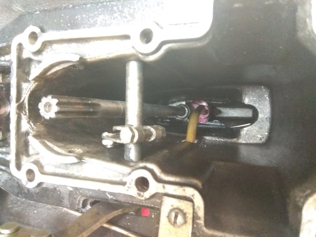

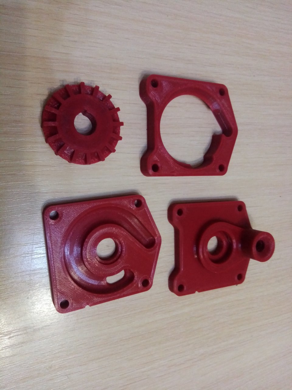

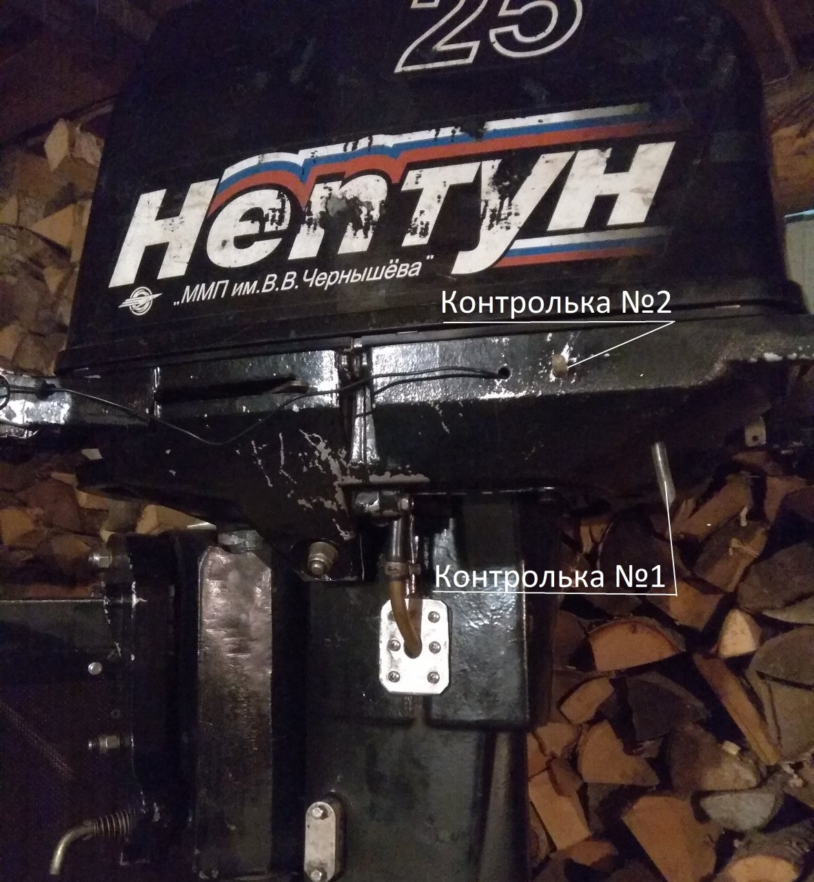

Добрый день!
Собрал мотор Нептун 25, пока что испытал в бочке. Установил помпу от Михаила нового образца.
На моём Нептун 23 стоит помпа старого образца, всё работает хорошо.
Заметно, что новая помпа имеет большую производительность, даже избыточную для холостого хода.
A-Ivanch
03.07.2018
235
107
Нижний Новгород
Казанка(Южанка)
Нептун 23

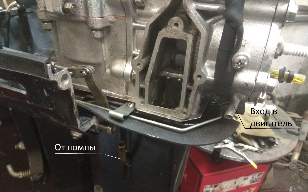

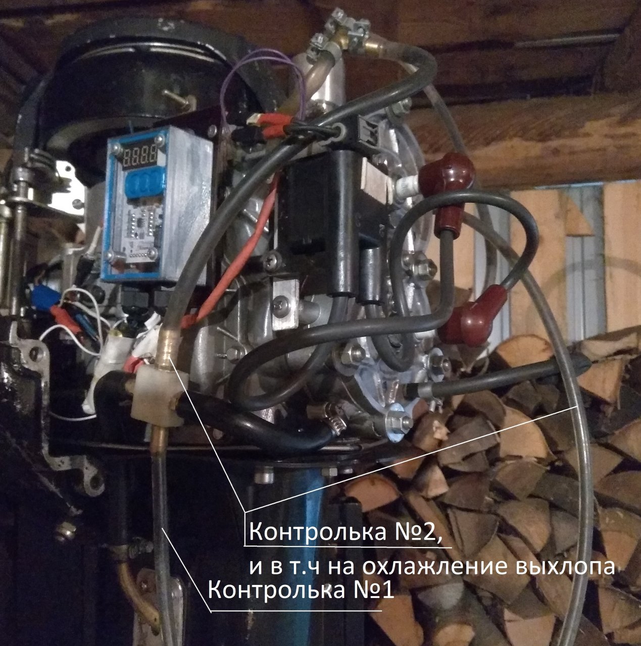

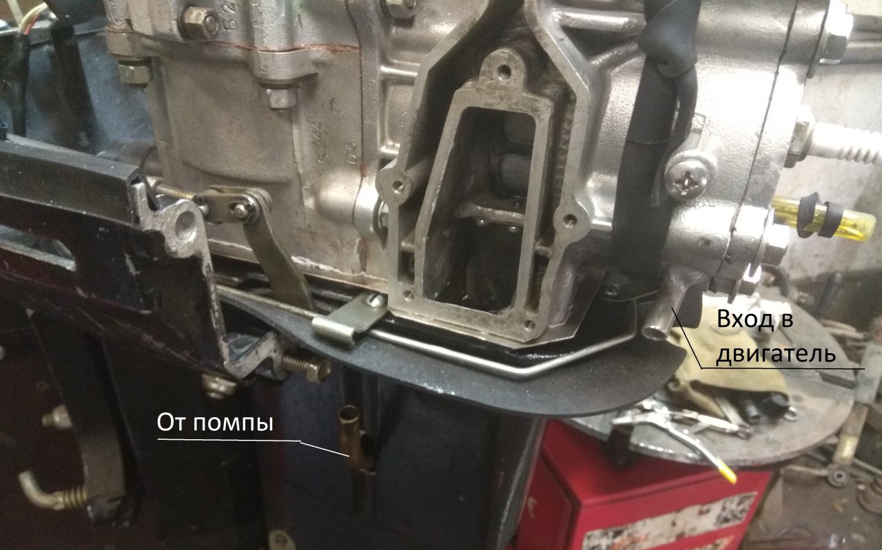

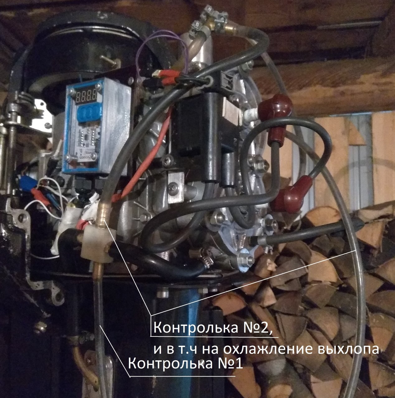

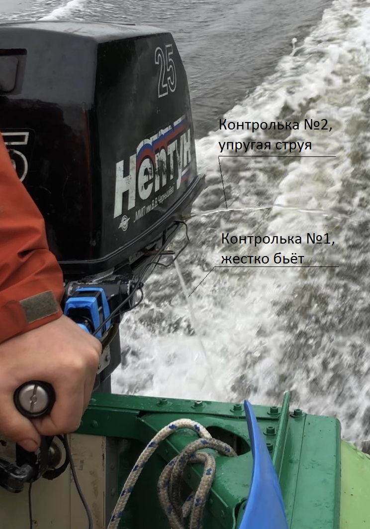

О результатах работы вихревой помпы (модернизированный вариант) на моторе.
Помпа работает хорошо:
  1. Напор достаточный при запуске, чтобы прокачать систему с противодавлением от выхлопа, ни одного сбоя в натурных испытаниях.
  2. Более 3000 об/мин расход (производительность) помпы явно избыточен в несколько раз (как и штатной помпы), напор тоже можно считать избыточным на ходу (и достаточным при запуске).
Систему охлаждения изменил (см. фотографии), что позволило сделать контрольку до входа в систему охлаждения двигателя, шланги 6х1мм (т.е. внутренний диаметр 4 мм).
Выводы по испытаниям:
  1. Если сделать обратный клапан для защиты от давления выхлопных газов при запуске (у "Привета" вроде есть из латунной пластинки), и канал для прокачки при запуске (сброс сразу после помпы диаметром 2,5 .... 3 мм), то расход и напор помпы можно уменьшать.
  2. Появилась мысль, использовать избыточные расход и напор для эжектора для осушения лодки.
ОБАЛДЕТЬ!!!! С ВРЕМЕН КИЯ ТАКОГО НЕ ВСТРЕЧАЛ!!!!!!! Классные подсчеты.

Если речь про помку Михаила, то она не вечна. Если ее отлить из нержавейки и крыльчатку поставить со сменными латунными торцевыми шайбами, то будет вечной. Только стоимость ее тогда будет негуманной.
Marv
16.05.2022
Екатеринбург
Gladiator e380
Нептун 25
вечная, в смысле мотор от перегрева раньше померает?))))
как она при прохватах воздуха себя ведет? как то мало отзывов довольных пользователей?
