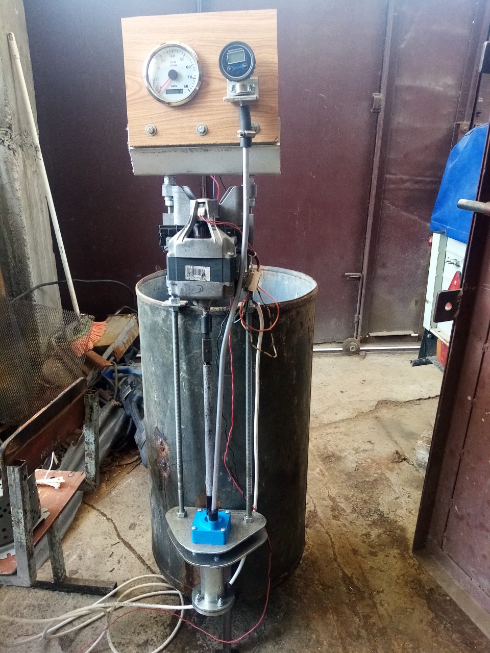

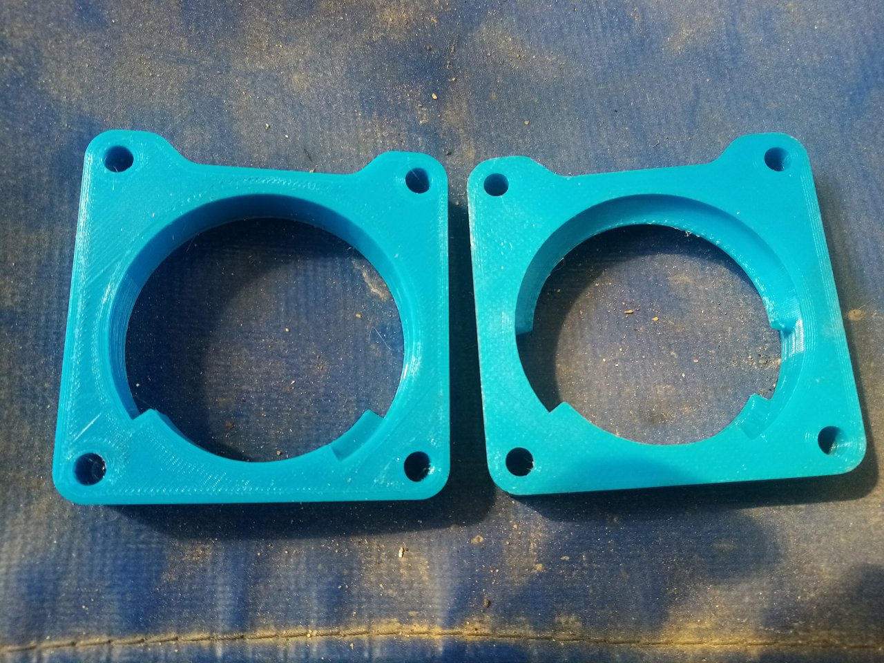

Первый эксперимент. Сравнивал классический вихревой насос и насос с моей модернизацией - "клювом", разделяющим верхний и нижний потоки воды. Помпа - для мотора Нептун.
Результат нагляден.
С "клювом" -
Без "клюва" -
Теперь понятен результат, в цифрах.

Интересно! А какое давление показывает родная помпа?
6 496
799
А по производительности? С "клювом", может быть, оно и не надо.
Не знаю. Родной помпы у меня нет. Ориентируюсь на книгу Страшкевича - написано , что у Вихря до 1,5 кг/кв.см.
MIK
контр-адмирал
18.08.2012
2 619
842
Миша
Разные
Разные
Надо. Но по другой причине.
Порог чувствительности манометра - 0,2 атм. Это давление появляется примерно при 1400-1500. Но обороты при этом трудно выставить постоянные. Потому начинаю измерять от 2000.
Увы, но получить давление при 1000, при холостом ходе мне манометр не позволяет. Можно, конечно, построить график и интерполировать его до 1000. Однако 0, 2 атм - это подъём воды на 2 метра. То есть при оборотах холостого хода вода гарантировано в двигателе циркулировать будет. Это практикой проверено многократно.
Так что клюв и увеличенное давление не помешают.

Думаю, для Нептуна этого достаточно и в дальнейших изысканиях нет смысла. Пора заниматься Вихрями.

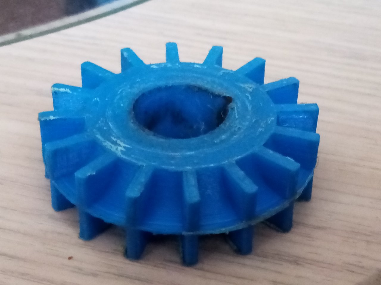

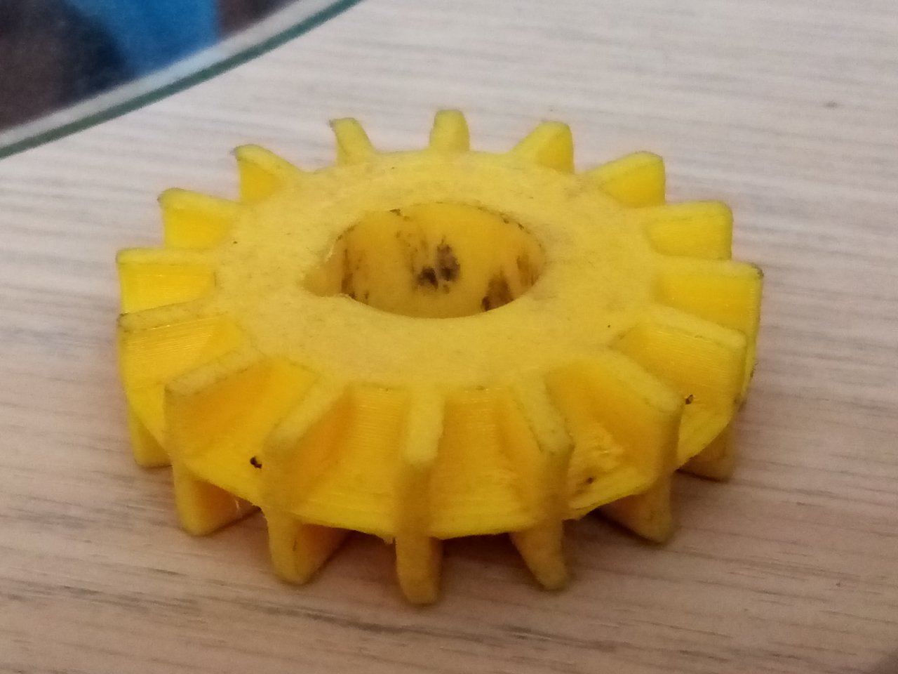

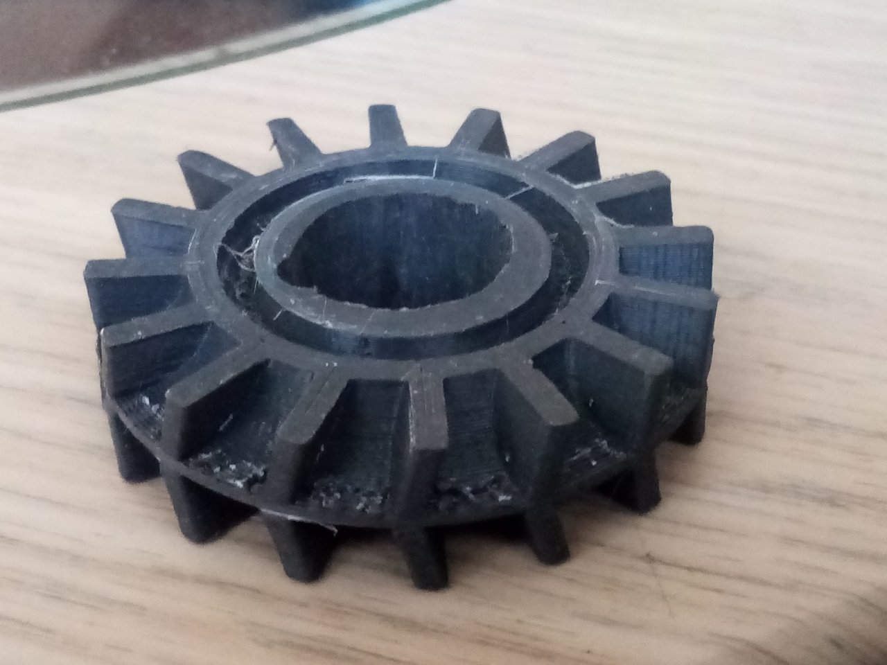

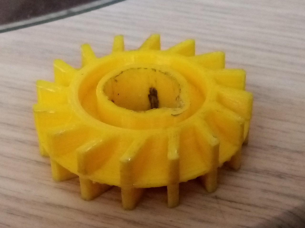

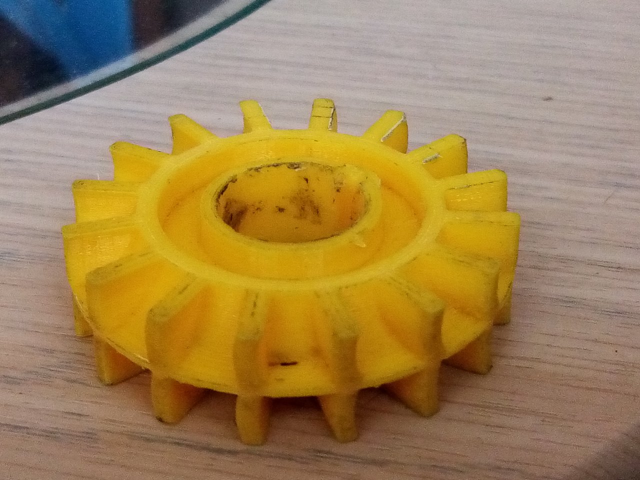

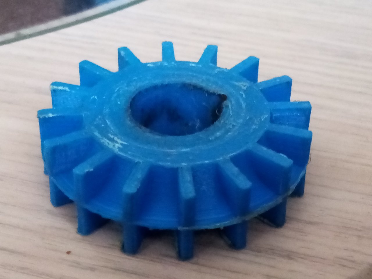

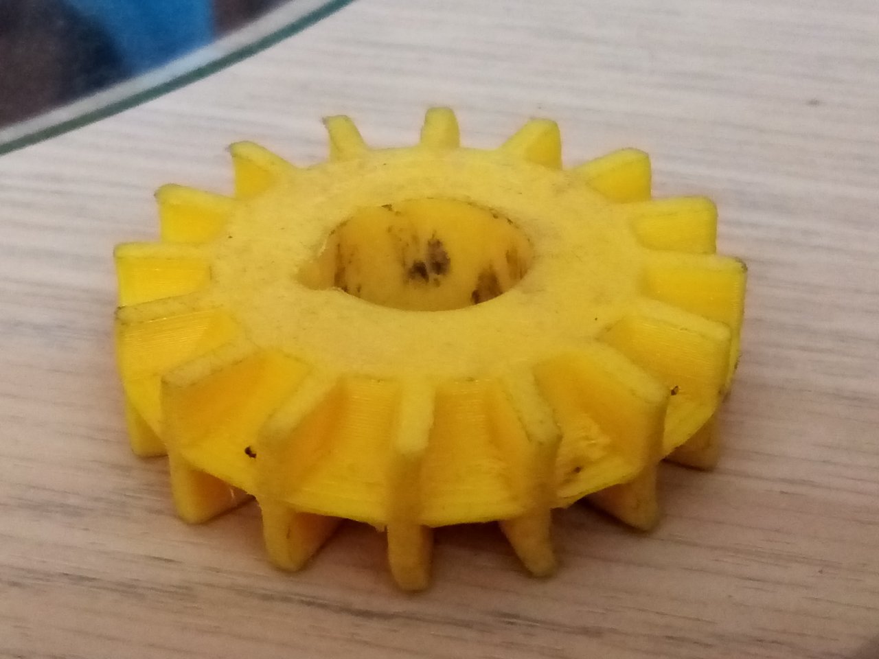

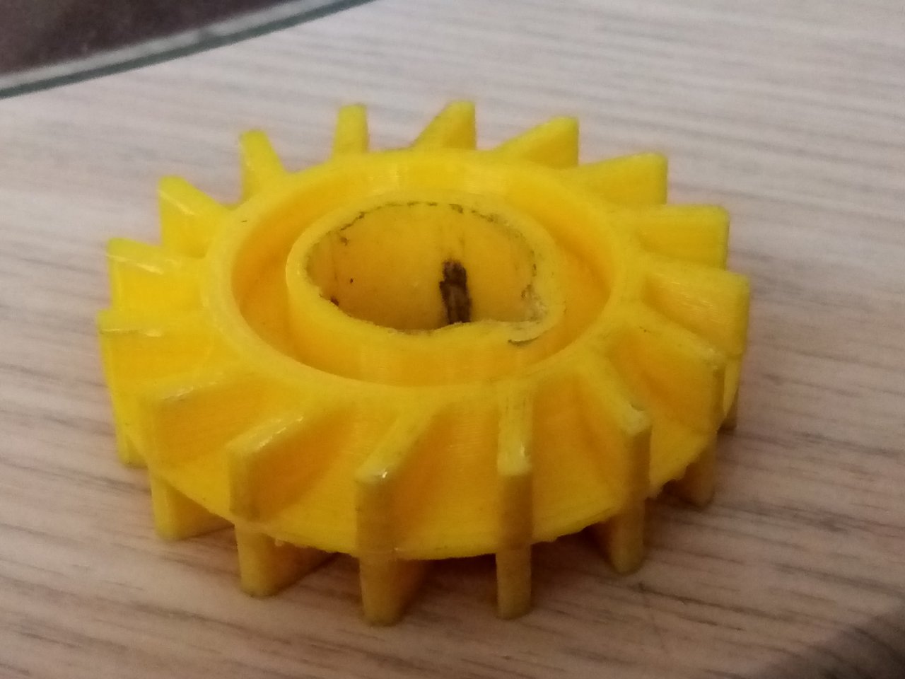

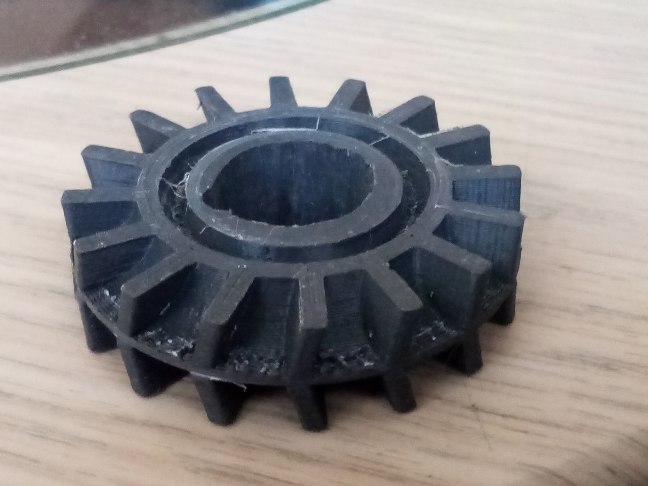

Я ещё с крыльчатками разными поэкспериментировал.
С наклоном лопастей радиальным и осевым, с лопастями радиусными и с сочетанием радиуса и прямой части. Ставил их каждую в нормальном и перевёрнутом положении. Узнал за время этих экспериментов наверно больше об особенностях вихревых насосов, чем за предыдущую жизнь. :)
Первая слева оказалась лучшая?
MIK
контр-адмирал
18.08.2012
2 619
842
Миша
Разные
Разные
Нет. У неё второе место в рейтинге. Лучшая - средняя. У лопастей небольшой радиусный наклон навстречу движению. Половина лопасти - ровная, половина - с небольшим радиусом. Переворачиваешь её - сразу хуже.
Но с первой, синей, разница не существенная. С прямыми лопастями - хороший вариант.
Принтеру всё равно какую печатать. А вот если традиционными методами пытаться изготовить аналогичную жёлтой - сложно.

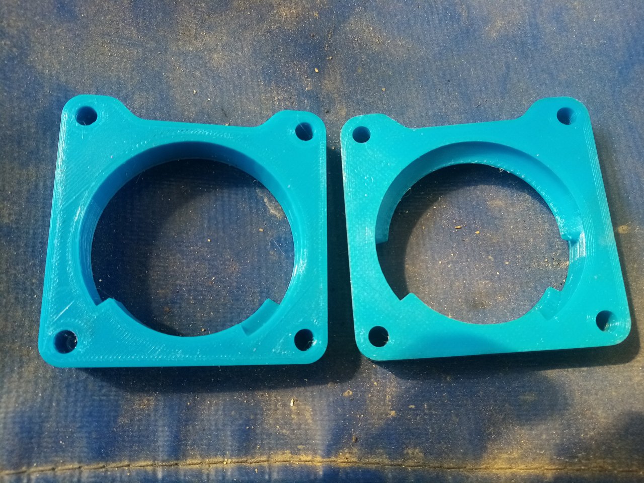

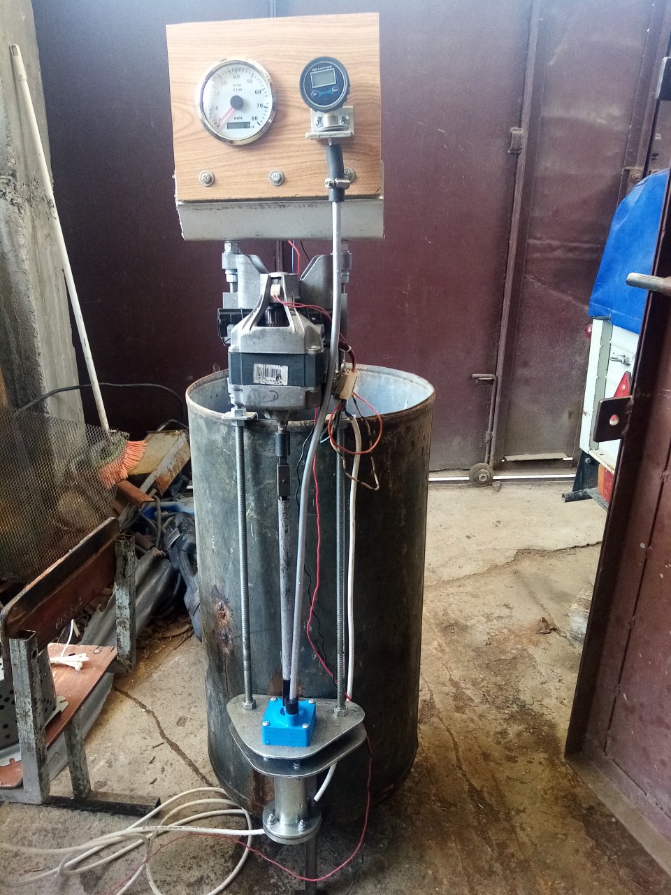

Добрый день! Установил вихревую помпу Михаила на мотор. Испытал только в бочке.
На моём моторе с термостатом стабильно работает на оборотах от 1200, на оборотах менее 1000 надо смотреть за контролькой. Видимо наличие термостата ограничивает поток, что сказывается на стабильной работе на низких холостых.
Осталось испытать на воде - всё будет понятно.
Пуск с ручного стартера (потяжка) ощутимо легче, значит вихревая помпа будет отбирать меньше мощности.

В дополнение к на писаному: собрал помпу без герметика, что категорически не правильно. Надо пересобрать с герметиком и только после этого можно будет судить о правильной работе помпы.
Георг Ом
01.07.2016
5 990
1 934
Богородск
Я собирал с герметиком. Струя валит хорошая, но на воде тоже не успел испытать. У меня, правда, Вихрь.
