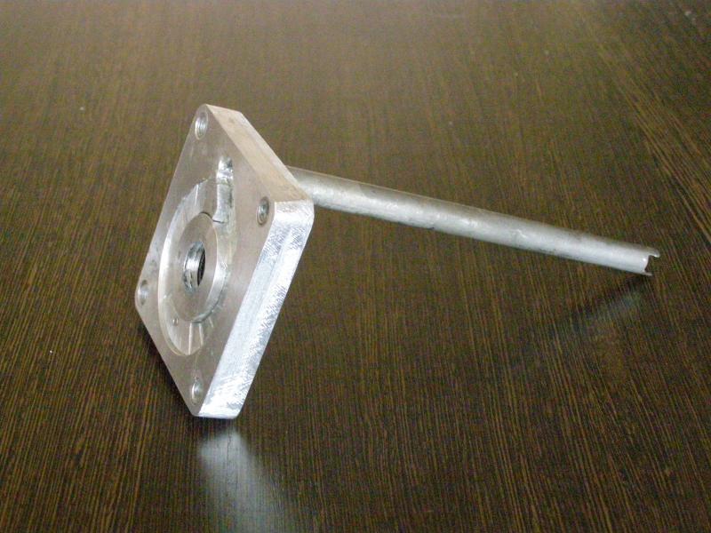

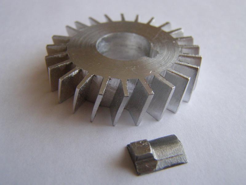

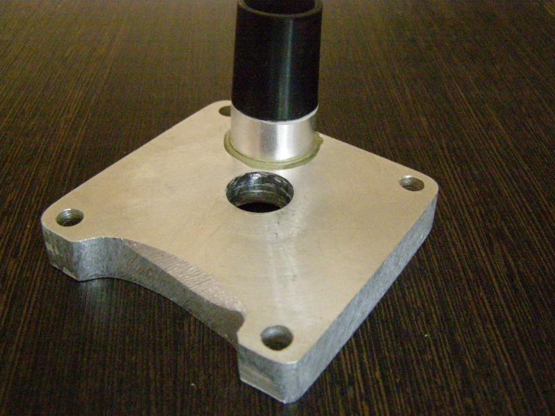

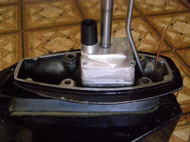

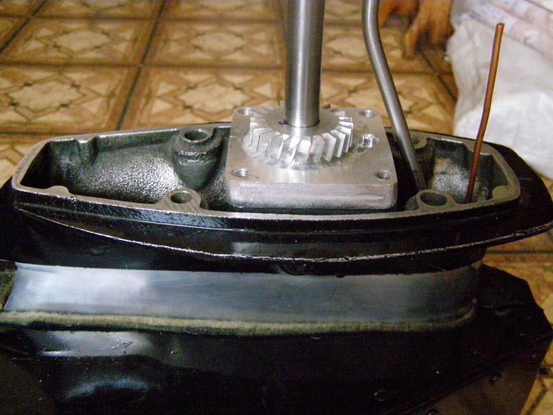

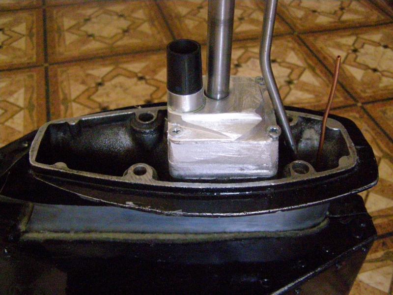

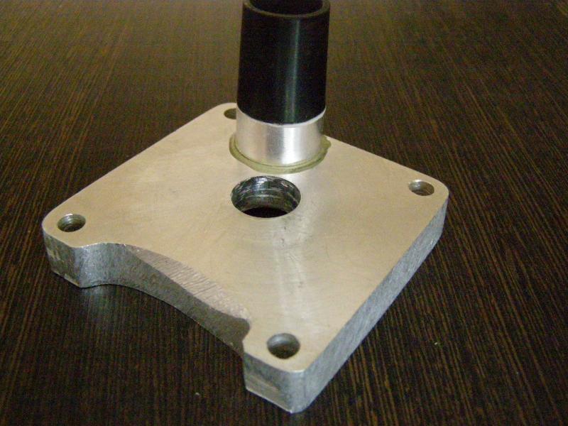

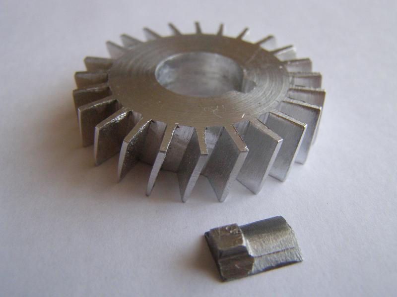

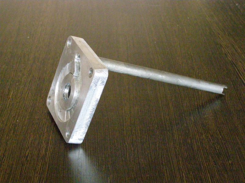

Я сделал вихревую помпу с некоторым подъёмом воды по кругу и наклонными лопастями, соответственно с заглубленным водозаборником. Корпус пришлось делать разъёмным, на винтах и эпоксидной смоле. Пока проходила около половины сезона. Снимки предлагаю

Вихревые помпы стоят на "Сиче" и "Привете" - нареканий нет. Но на "Нептуне" и "Вихре" стоят коловратные помпы с расположением, значительно выше уровня воды на ходу, а вихревые помпы в отличие от коловратных не могут работать на воздухе, необходимо поступление воды. И советую посмотреть конструкцию "Нептуна", помпу невозможно опустить ниже и сделать водозаборник прямо на вертикальном валу. У меня работает и будет работать. А с недостатками я ознакомил, чтобы желающие поставить такие-же знали с чем могут столкнуться. Термостат на плм не перенаправляет а именно перекрывает поток, ознакомьтесь с конструкциями, это вовсе не автомобиль с замкнутым потоком. Посмотрите тему по установке термостата на форуме. Центробежных помп на плм не существует. Если придумаете, как поставить на существующие плм (а конкретно на "Нептун" центробежную помпу, обещаю аплодисменты и тогда поставлю тоже. Привожу фото "наушников" для промывки системы охлаждения от морской воды.

И мой Вихрь.Помпа самопал.Очень похожа на Приветовскую

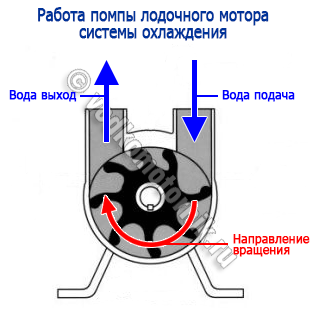

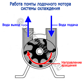

Коловратная помпа [1] состоит из корпуса и резиновой крыльчатки.
При работе мотора вода, засасываемая из-за борта помпой [1], нагнетается по трубке [2] к крышке картера, проходит по каналам в водяную рубашку цилиндров, в полости глушителя и выходит наружу.

Красиво цитаты вставляешь, только эта помпа называется импеллерная. Ктото ошибся и все за ним повторяют. Была бы коловратная улетали бы ваши самодельные термостаты как пробки от шампанского. Выложите кто нибудь хотя бы посадочные размеры, нижней пластины. и высоту помпы. Можно ли её прибавить в высоту и на сколько? Выход нужно делать точно или можно гульнуть (на рисунке не понятно шевелится трубка или нет). Но главное конечно отверстия под болты и расположение относительно них отверстия вала. Без этих размеров жопа, получится только демонстративная модель.

Импеллерный насос
Импеллерный насос (ламельный, насос с мягким ротором) является разновидностью пластинчато-роторного насоса.
Рабочим органом насоса является мягкий импеллер, посаженый с эксцентриситетом относительно центра корпуса насоса. За счет этого при вращении рабочего колеса изменяется объем между лопастями и создается разряжение на всасывании.
Источник; https://www.ampika.ru/Princip_raboty.html
1 354
Ну вроде всё правильно, импеллерный, но не коловратный же.

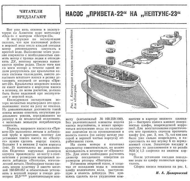

По чертежу из "КиЯ" вихревую помпу, приведённую вами я вычерчивал в натуральную величину и по шаблонам ничего не совпало с реальным мотором, чертежи не пригодны. Поэтому всё сделано по месту и с собственными доработками. Это помпа вихревая, а никак не центробежная. Если вы собрались делать её, то она отнюдь не центробежная, а по принципу работы такая же как установлена и работает
Я не какую помпу не приводил. Конечно у тебя помпа вихревая. И не собирался я её делать, потому что это дерьмо делалось как альтернатива нормальной помпе когда невозможно было купить запчастей. Вы продолжаете повторять не удачную конструкцию. Я же предлагаю, раз уж вам хочется делать помпу, сделать её лучше, без оглядки на журналы и форумы.

Я не собираюсь вступать в лингвистические споры, не имеющие никакого отношения к теме. Ссылками никогда не пользуюсь. Кстати в указанной вами классификации помп коловратной нет вообще. Не собираюсь искать ссылки, на литературу по плм, если вам надо найдите и почитайте сами. Термин «коловратная помпа» употребляется в литературе широко в отношении водяных насосов плм и понятен всем,, что и нужно для общения. Кстати понятие «импеллер» имеет совершенно другое значение и сродни прямоточному водомёту. Думаю никто для вас специально не будет делать чертежи попы «Нептуна», необходимы точные замеры в любой ошибке в которых, вы потом обвините сделавшего чертежи для вас..Вы не приводили чертежа вихревой помпы для «Нептуна» , но они есть на следующей странице КиЯ, разговор о их непригодности.. А по центробежной помпе для плм, дерзайте и хорошо изучите конструкцию плм, а также не пытайтесь продать «шкуру не убитого медведя», если будет хорошая, действующая помпа, тогда и поговорим.. Болтать можно, что угодно «язык он без костей», а я практик и всё проверяю на практике, если еать ошибки устраняю и переделываю всё, и только потом выкладываю результаты для всех.

Вопрос, который обсуждается - совсем не так прост. У вихревых насосов есть преимущества и недостатки. У коловратных, имеллерных, любых - тоже. Лично у меня на всех отечественных моторах установлены вихревые насосы. На МС-40 и Привете - штатные, серийные. На Вихрях и Нептуне - самодельные. Опыт в разработке и изготовлении этих насосов имеется.
На этом основании выскажу своё мнение. Насос, который изготовил Железняк - для меня как минимум странен. От классического вихревого насоса он очень отличается. То, что заставляет воду совершать именно вихревое движение - практически отсутствует. Это скорее какая-то разновидность лопастного насоса. Но с большой натяжкой.
