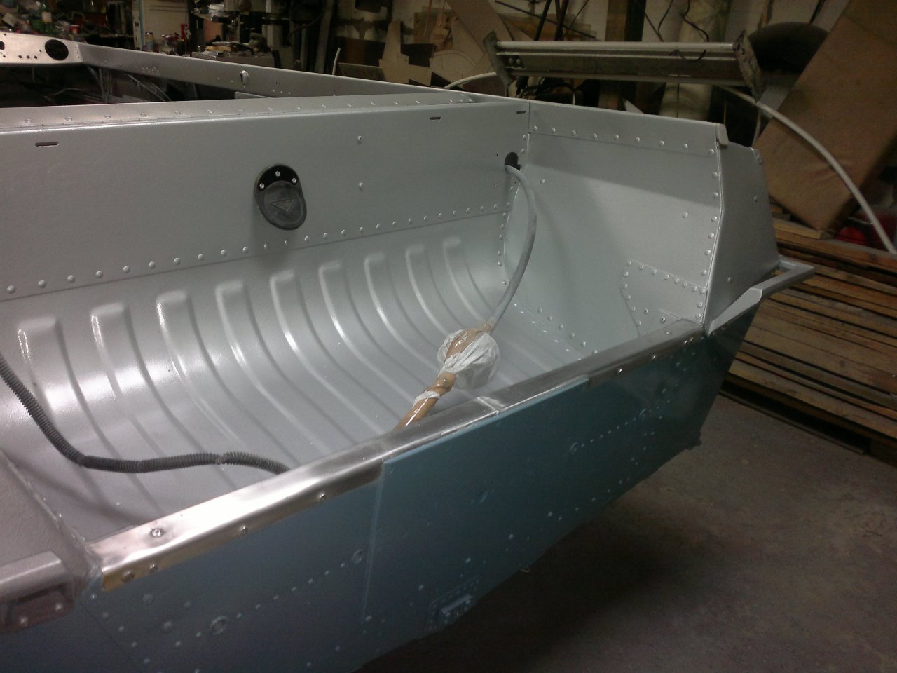

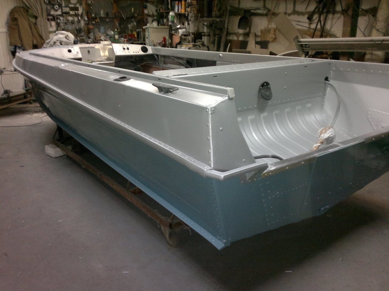

Пескоструить,тоже с УМОМ надо.Когда мы с сыном плотно ремонтом занимались то лодки аж в ТАГОНРОГ возили на очистку.Там авиастроительный завод имени БЕРИЕВА .Ну в общем без подробностей пескосмесь там брали .После очистки поверхность как бархатная и плакировка(где время её не уничтожило) целой оставалась.

Оксидация стали. Оксидирование — создание оксидной плёнки на поверхности изделия или заготовки в результате окислительно-восстановительной реакции. Оксидирование преимущественно используют для получения защитных и декоративных покрытий, а также для формирования диэлектрических слоёв . А плакировка это; Плакирова́ние (фр. plaquer — накладывать, покрывать), те́рмомехани́ческое покры́тие — нанесение на поверхность металлических листов, плит, проволоки, труб тонкого слоя другого металла или сплава термомеханическим способом. В нашем случае при любой механической обработке снимается(уничтожается) именно ОКСИДАЦИЯ(голубоватый ,но чаще зеленоватый налёт ),а ПЛАКИРОВАННЫЙ слой это алюминий нанесённый на дюраль гальваническим способом.Так вот при правильном составе пескопасты этот (плакирующий слой) почти не нарушается.Вот о этом я и написал.

Да думаю что не всё так печально.Знаю почти наверняка,что тот кто попробовал хотя бы раз очистить лодку химией! Больше никогда за это не возьмётся!

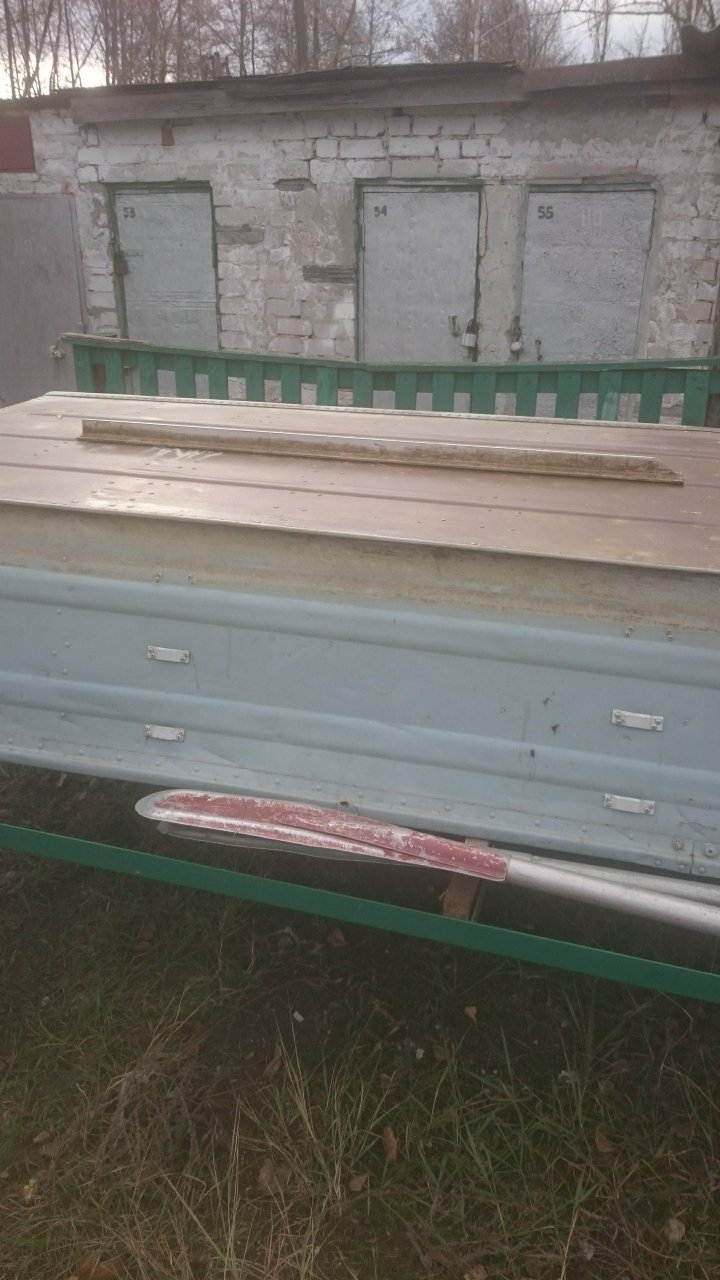

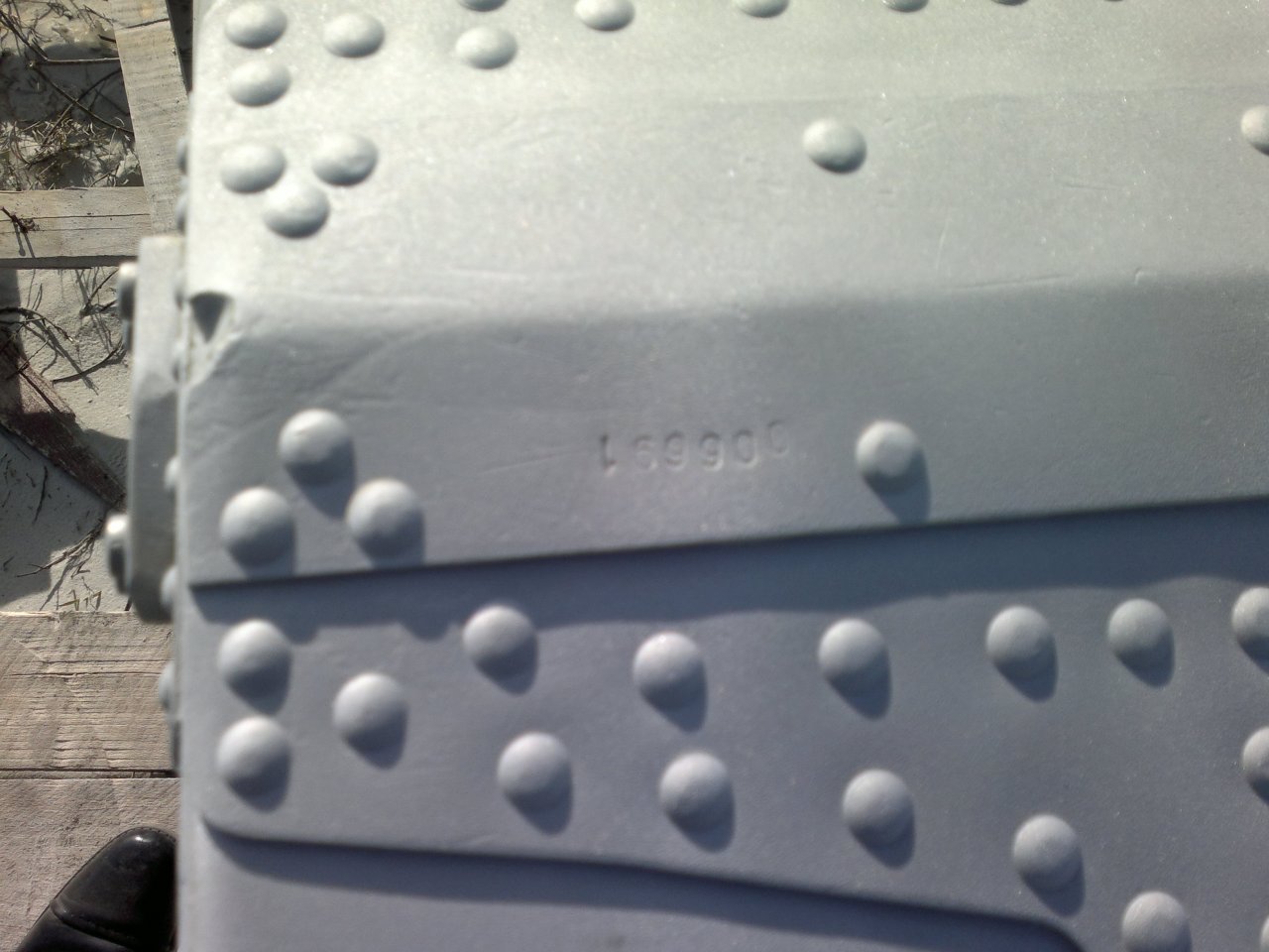

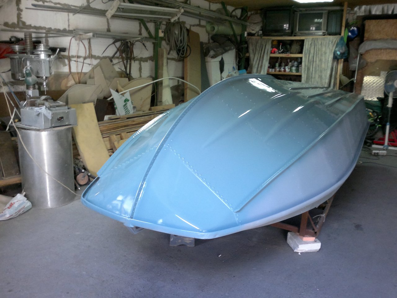

Вот в мае 18го красил, лодка весь сезон (2 сезона) на воде, не мыли, фото прошлой осенью делал. 174869 красил ВЛ02 и по мокрому , два на бортах и три на дне, слоя ЭП140.

Вроде всё держится, но вид не суперский. А трудов небось как ракету полировать...
Ну вид.....мыть поленились, тину с бортов оттёрли ( обрастает зараза ) и всё.
Красили день, с перекурами и пивом, не напряжно . Долго и нудно чистили от старой краски - химией и местами корщёткой. Непосредственно перед покраской прошёлся зелёным скотчбрайтом с растворителем и тряпками опять же с растворителем, до чистого. Ушло литров пять или шесть, не помню.
В общем всё есть в этой теме, с фотографиями.

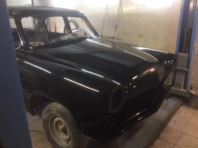

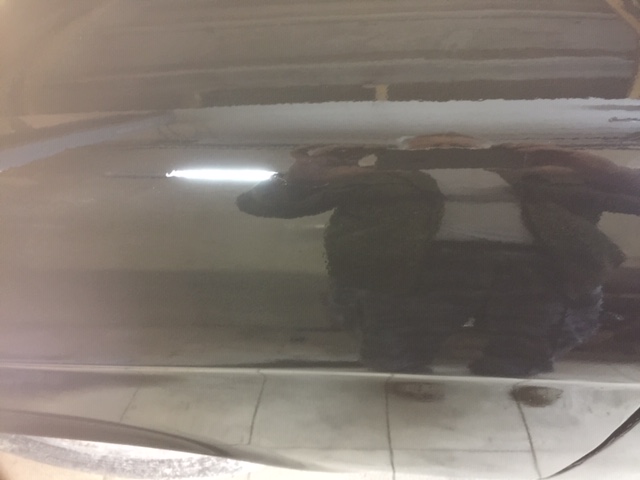

Наверное -нормально.Я 21-ю Волгу пескоструил у нас в городе за 10 тысяч!Это было три года назад.
Саш, ты с ней плотно занимался или так? Если восстанавливал, похвались, что вышло.
8 559
3 303
Я ее покрасил уже,сейчас занимаюсь сборкой-установил мотор,мосты,осветительные приборы.Только сейчас приехал из гаража-как буду снова заниматься-сделаю фото.174945174946Вот два фото-на ноутбуке были.
