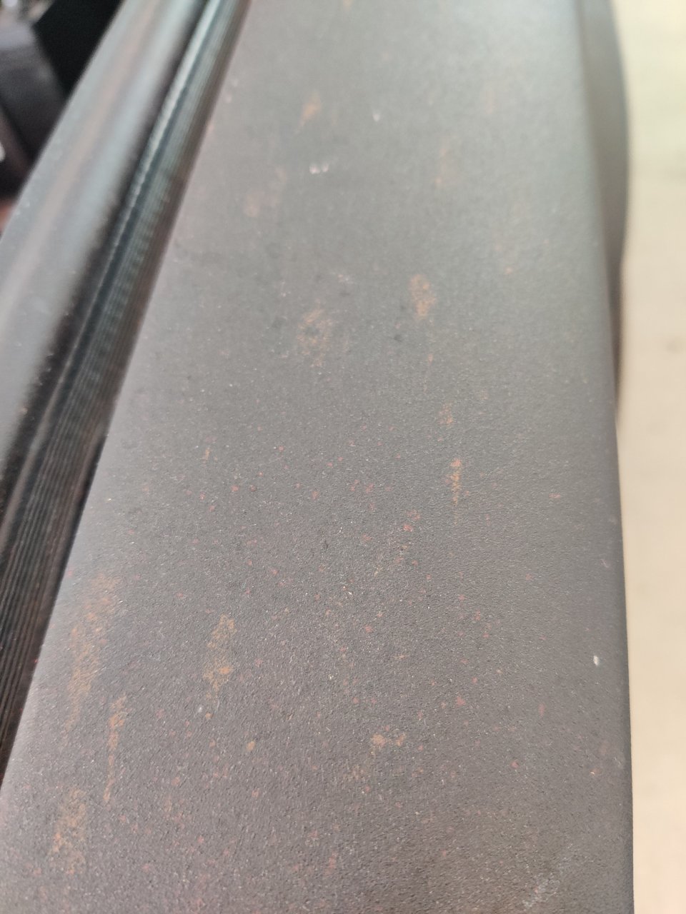

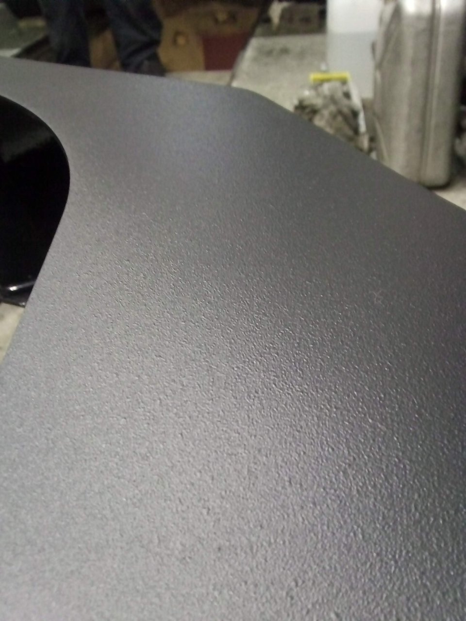

Этой весной поимел я небольшой первоначальный опыт окраски железного бампера Раптором. Очень понравилось, как ложится покрытие. Только наносил я его простым пульвером с дюзой 1,8 мм. В несколько слоёв, с применением разбавителя, чтобы шагрень была поменьше.

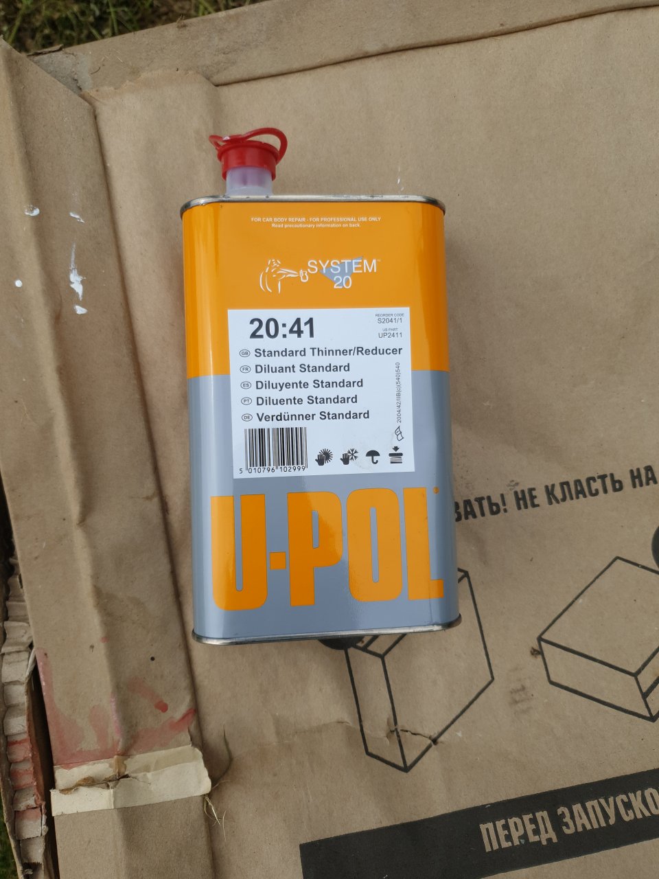

Алексей, ты добавлял пластификатор?

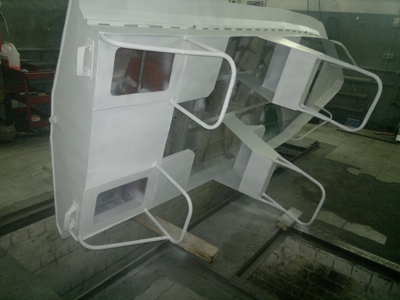

Всё как обычной краской. Хочешь большую шагрень, крась антигравийным пистолетом. Хочешь почти без шагрени, простой пистолет с большой дюзой. Раптор есть прозрачный (почти) под колеровку, колеруется авто краской. Чтоб не терялась прочность, колера вместе с растворителем не должно быть больше 10 процентов. Толщина покрытия большая, поэтому расход большой. Выглядит как гелькоут на пластиковой лодке, да и на ощупь как пластик . Ремонтируется легко, зачищаешь болгаркой и подкрашиваешь, можешь даже кистью. Моется легко.
1 354

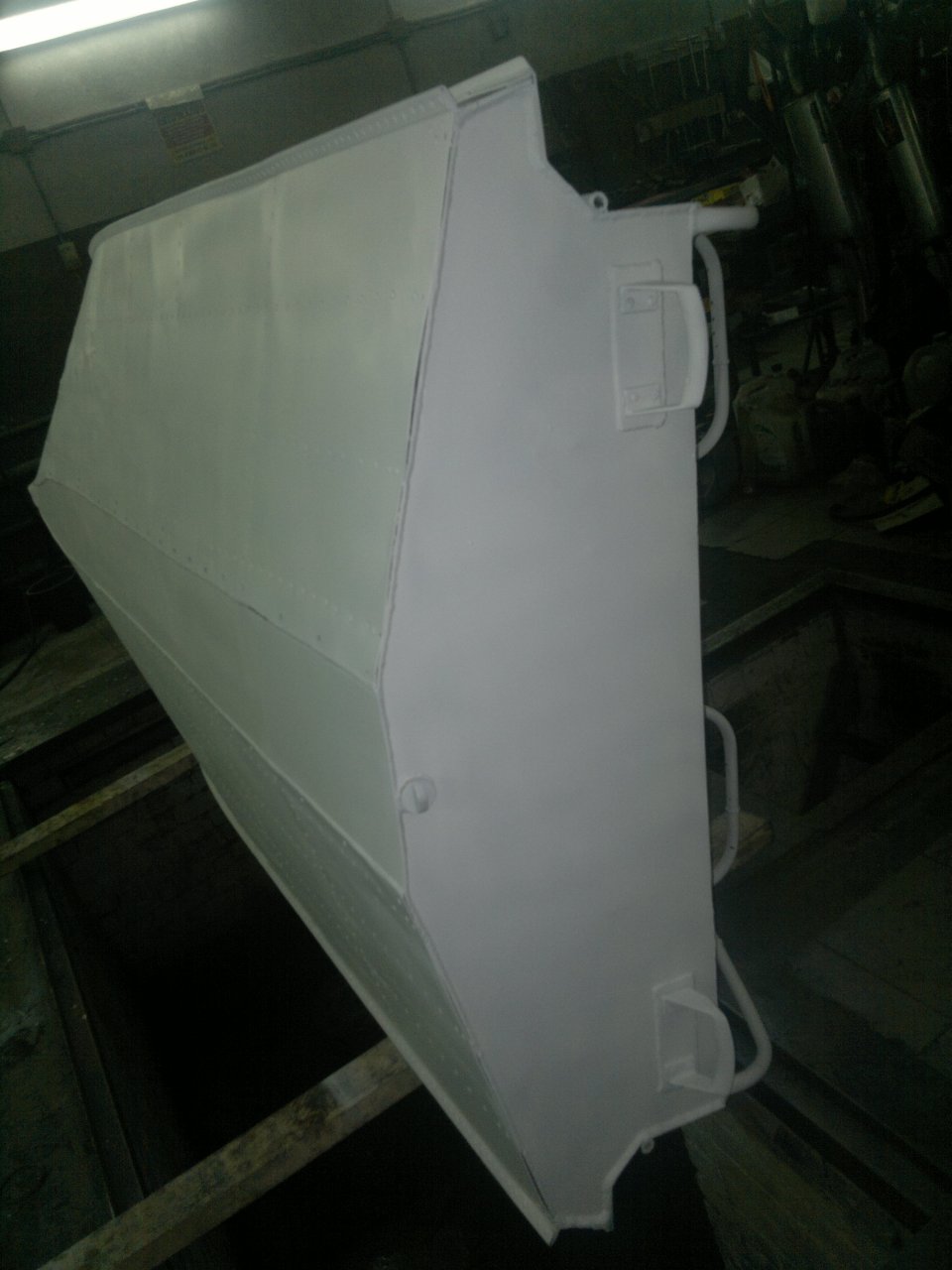

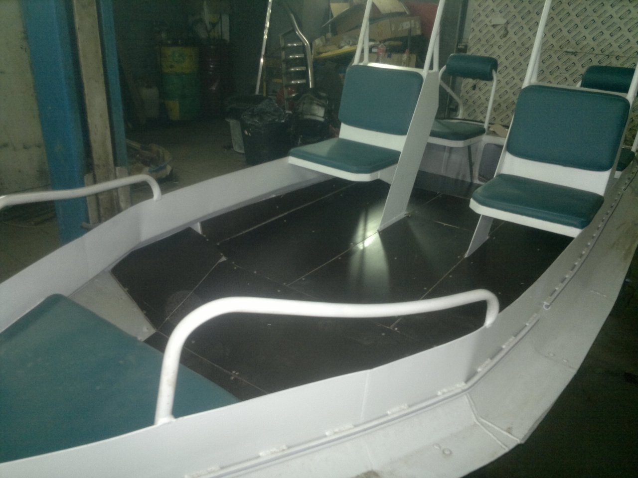

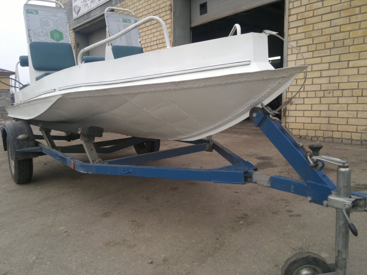

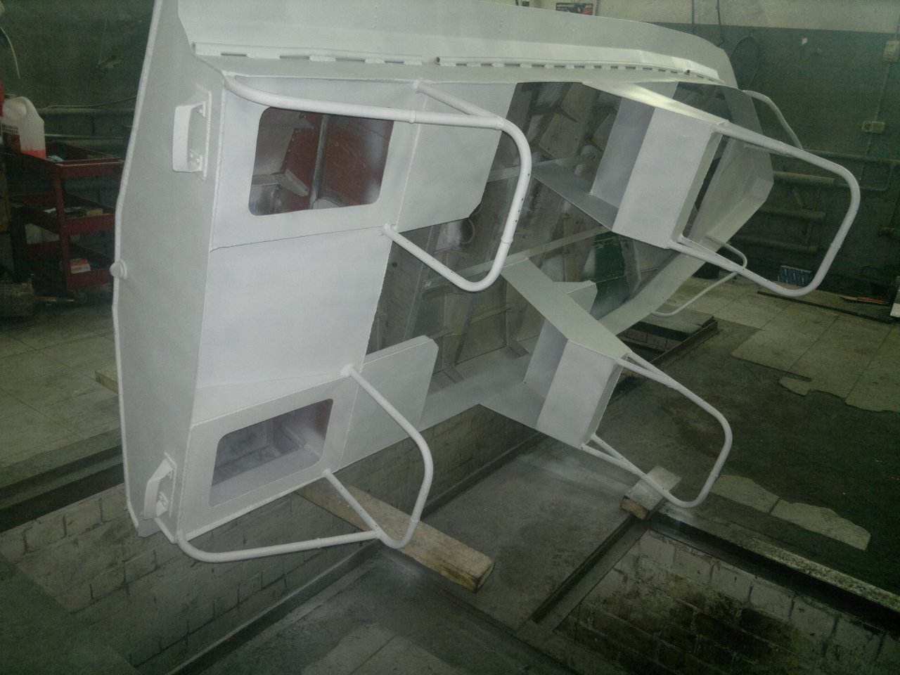

Блин извините это фото в грунте. Сейчас поищу в рапторе.
1 354
Более информативных фото нет.

Вон инструкция, краской а темболее 10 % забуть о колеровке, получешь что то на подобии желаемого цвета , нужен пигмент, а добавление всякого гавна теряет его свойства
Ах да, я не авторитет. Тогда читай инструкцию. Раздел смешивание.
И раз ты маляр, тогда должен знать что фирменные "разбавители" это те же растворители, только в фирменных упаковках. Просто надо посмотреть на основе чего они сделаны.
1 886
Как маляр я тебе могу сказать что растворитель исползую для мытья пуликов, и притираю прослойки между шпакли, . Когда начнет выварачивать базы, и наждачка забиватся в кусочки , и просушка меж слойнал даст о себе знать, мнение свое поменяете очень быстро, растворитель и разбовитель это земля и небо, неверишь? Полей на руку и увидешь разницу

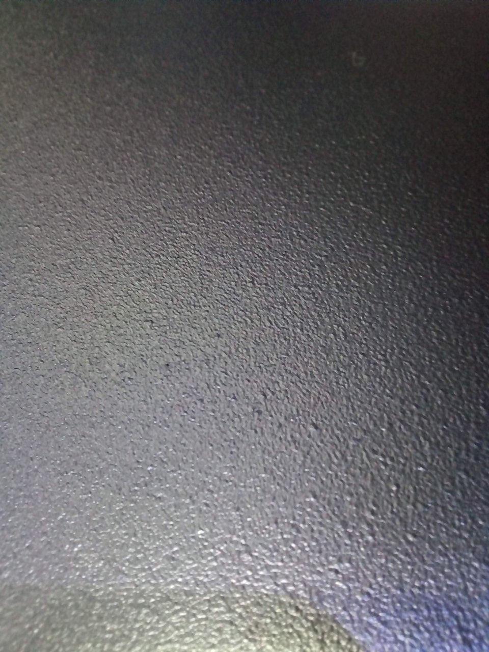

Разбавленным Раптором из обычного пистолета покрытие получается без шагрени, но как шкурка на ощупь. Хрен отмоешь.

Слижком сухо ложите, получаются калючки, вы структуру с раптора получили, а что за лыжа?
Это не я красил. Просто под рукой "изделие", вот и щёлкнул.

На фото получившаяся шагрень на бампере.
