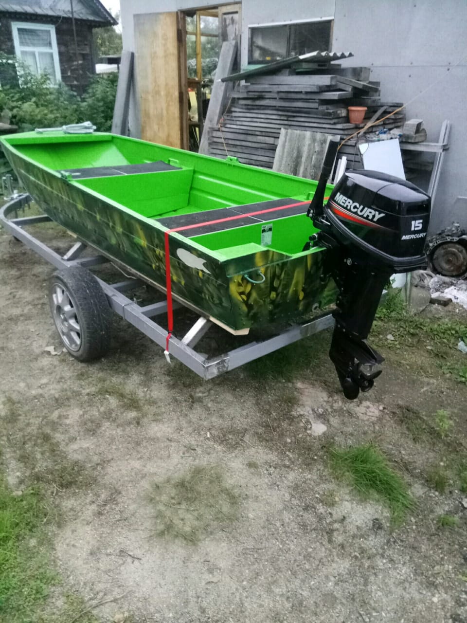

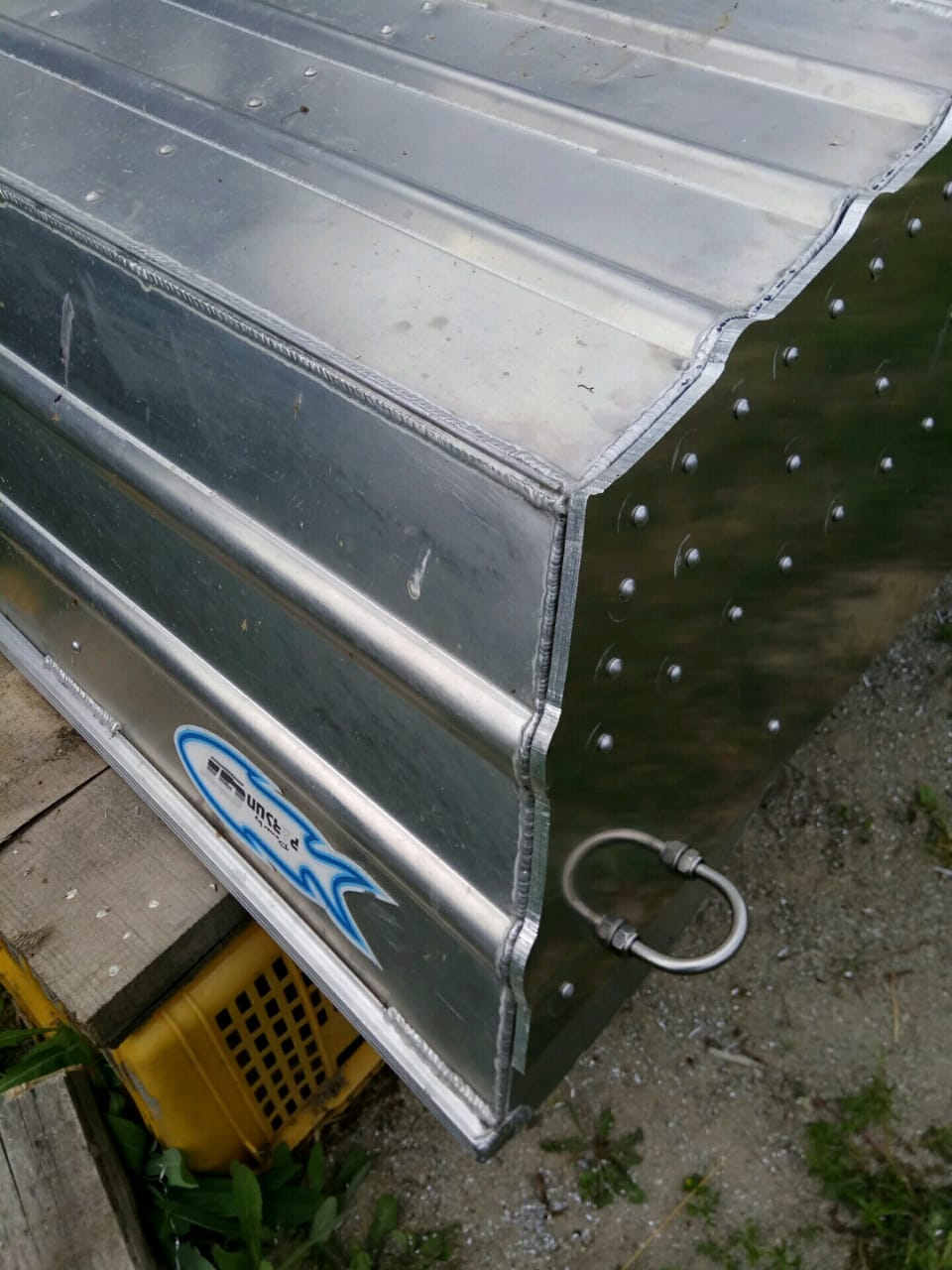

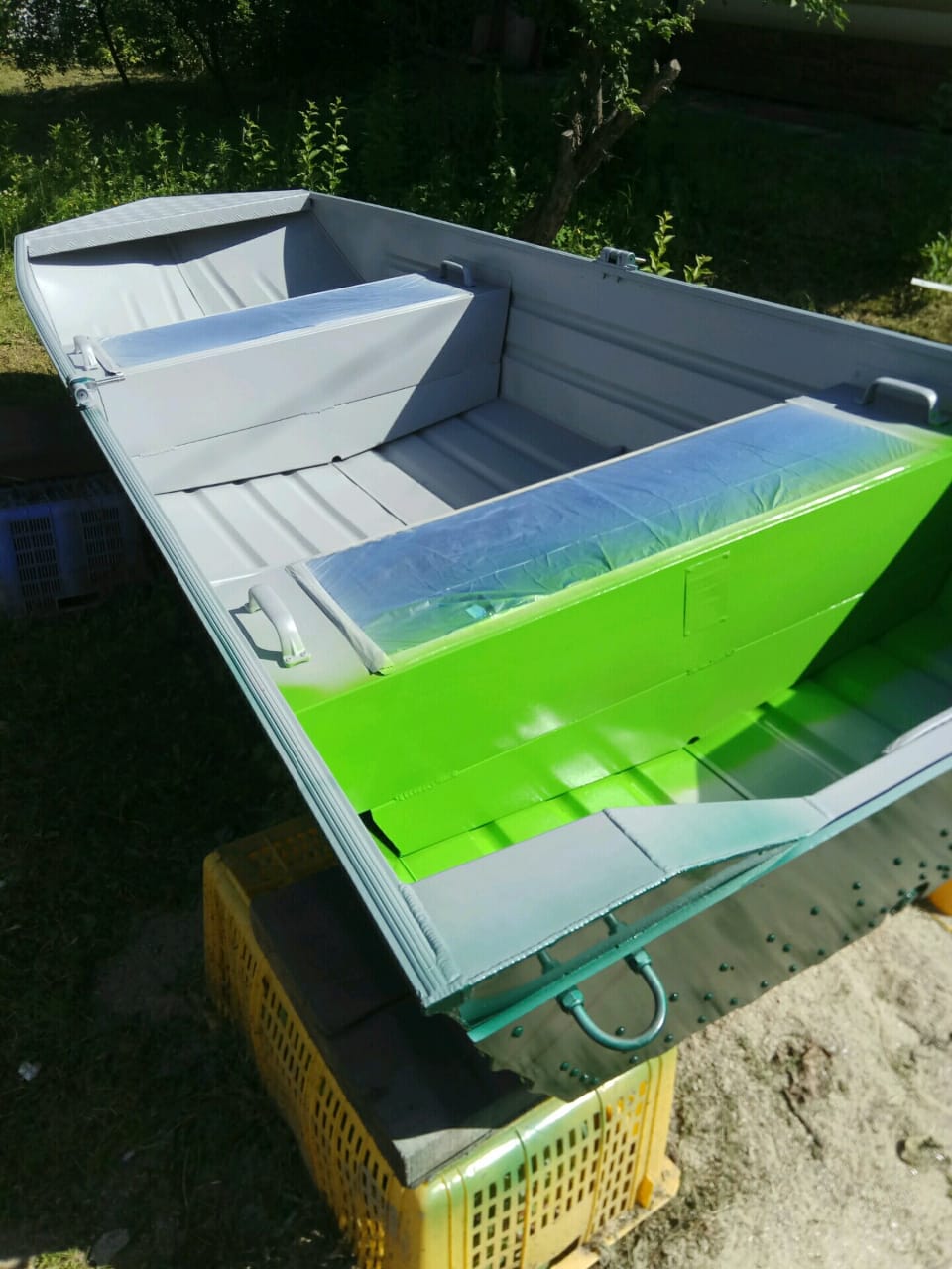

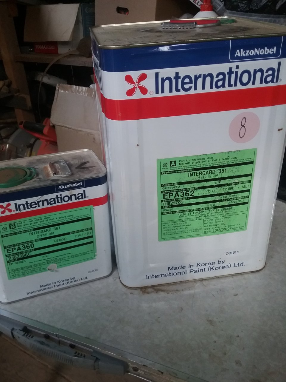

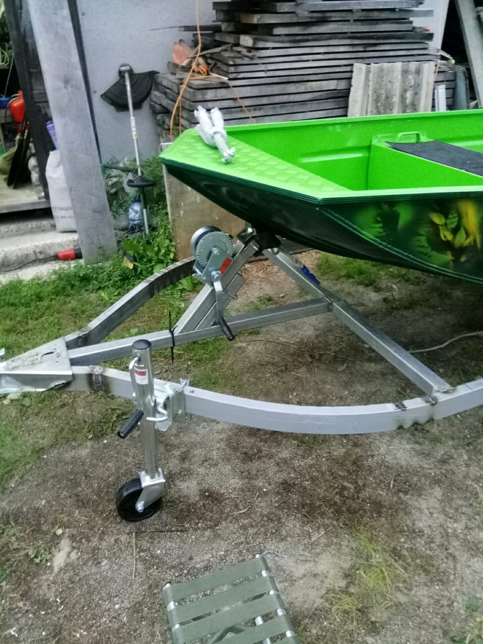

Лодка алюминь. Грунтом задута в круг на два слоя.

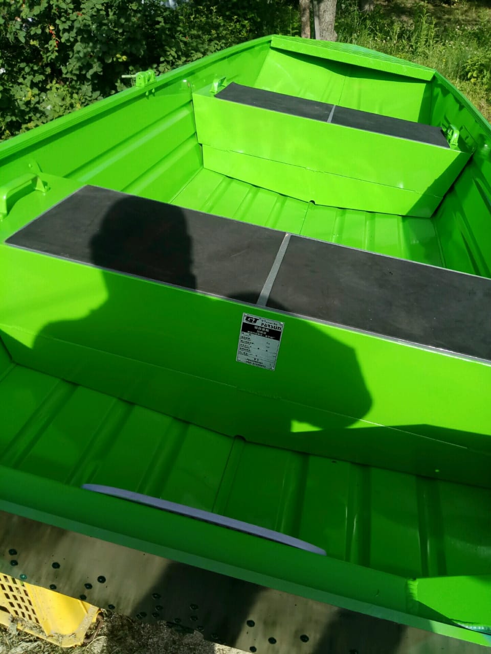

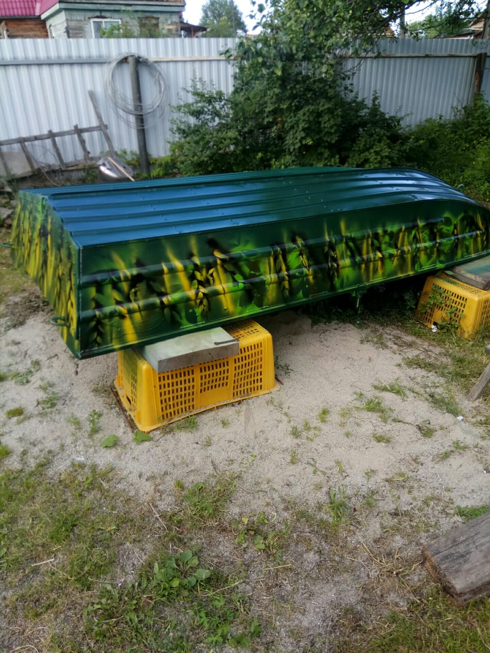

Снаружи и внутри автомобильная эмаль.kansai.
Два сезона эксплуатации.
Состояние покрытия идеальное.
Ну конечно присутствуют царапины на днище, ну а без этого как?

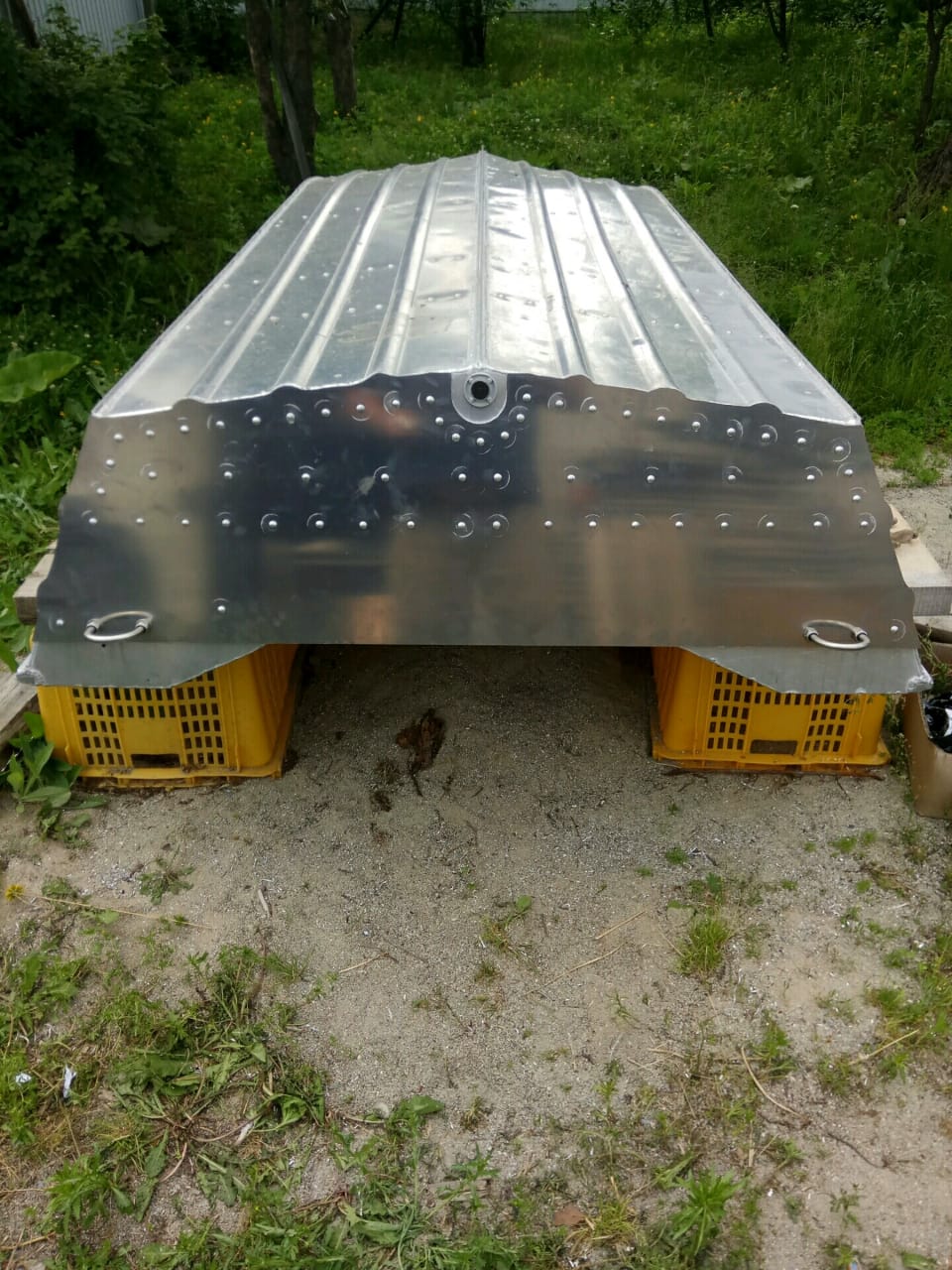

Да ещё транец усилил сразу (на всякий случай)
Приклепал лист аллюминия толщиной 1см..

Цвет внутрянки конешно зачетный ,смотрится :good:

Ну усилил ,громко сказано.Скорее утяжелил.Как лодка себя показала? По мне так "хлипкая" на вид.Силового набора нет от слова совсем.Днище уже прогнулось.Зиговка метала слабое усиление.Если лодка нравится по эксплуатации ,то за зиму надо бы подумать над усилением по днищу .Думаю что под пятнашкой скорость за сорокет переваливает!? При схожей длине у сына на лодке "скилет"
168007
168008
намного мощнее.

А покрасил хорошо! Есть ли ссылка на эту краску и по чём вышло?
