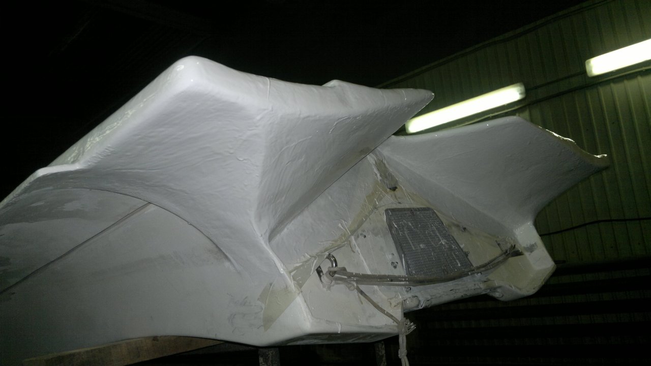

Практически правильно. Просто туда еще наполнитель типа мелкодисперсного аэросила и диоксида титана добавлен, и еще уф-стабилизаторы. В дешевых гелях обходятся без стабилизаторов добавляя только чуток диоксида титана для стабилизации и для яркого белого окраса.
1 356

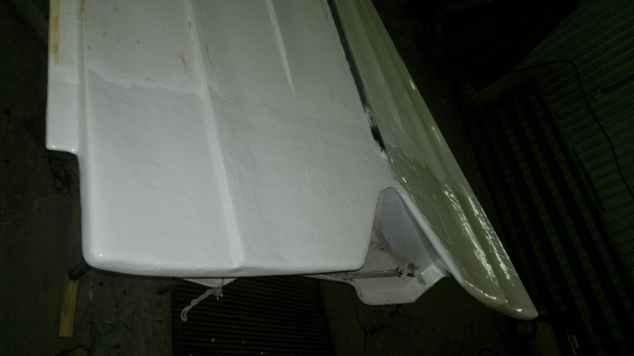

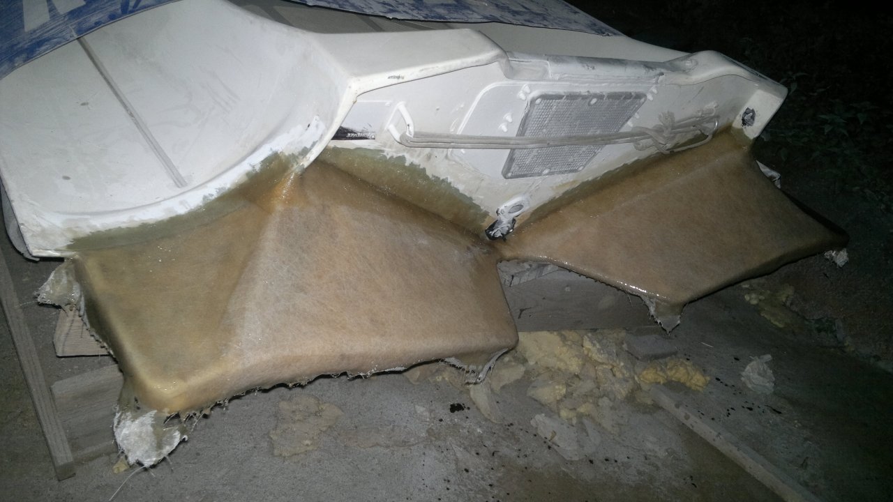

Еще добавляют парафин. Дружат эпоксидка с полиэфиркой, при условии что эпоксидка застыла.
1 356
Вот здесь полиэфирка на ложена на эпоксидку.
1 356
Вот здесь гелькоунт наносился кистью толстым слоем, потом наждачка и полировка.
1 356
мелкие риски не надо шпатлевать они заполнятся гелькоутом.
