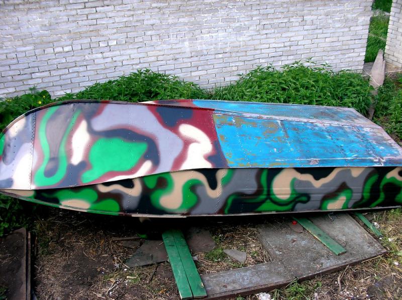

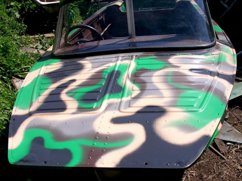

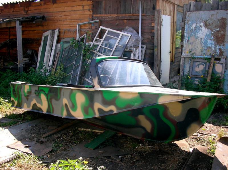

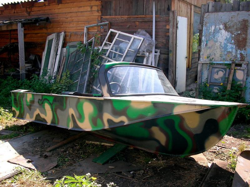

Здравствуйте !тут на днях покрасил лодку ,и хочу покрыть поверх краски - яхтным лаком, :unknown: вопрос назрел сам собой-Аможно ли???
счас покраска пф-115, борта краскопультом ,,,,дно сурик...если что могу фоты скинуть

чем ещё можно покрыть поверхность корпуса ?

Как помницца читал выше по теме "Сурик+люминь=смерть люминю за год" .....Сам не пробовал:))

http://forum.motolodka.ru/read.php?f=1& ... 5&t=599055
прочитал я в шоке ,придётся опять красить дно:
А можно просто содрать краску и покрыть яхтным лаком?или грунты обязательны?

Думаю что пока краска свежая ее очень легко поднимет смывка. Про лак не знаю

вот смыл бензином гдето за час, а нос наверно не буду трогать будь что будет....вообще всё покрою яхтным лаком и всё :?
