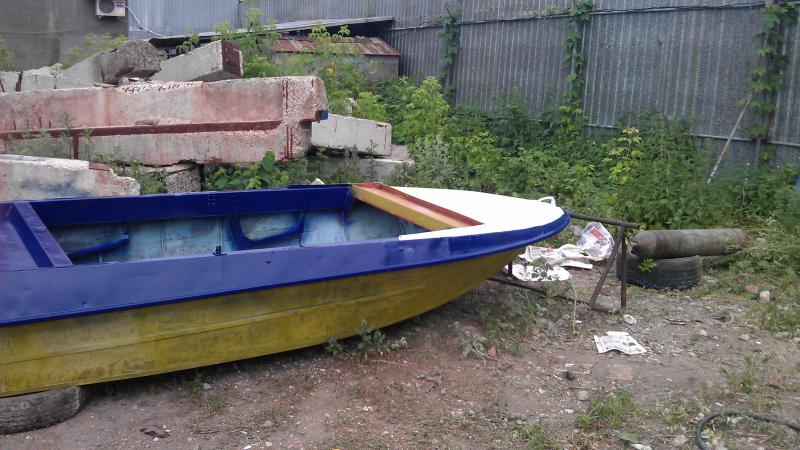

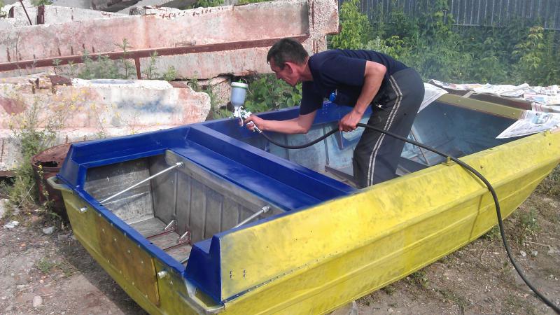

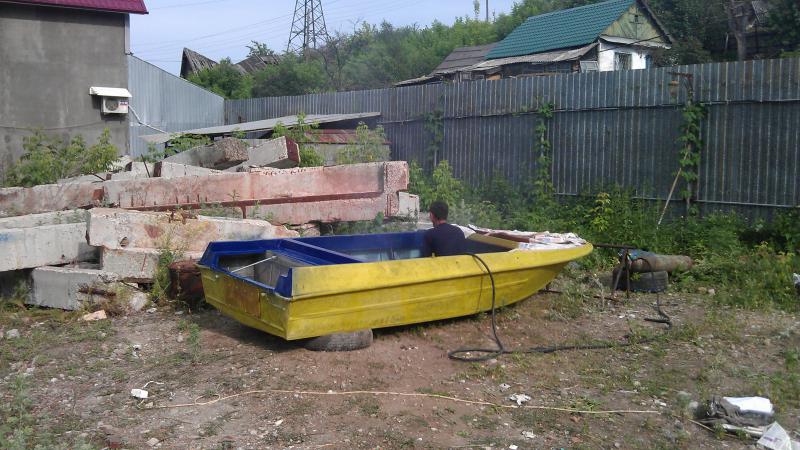

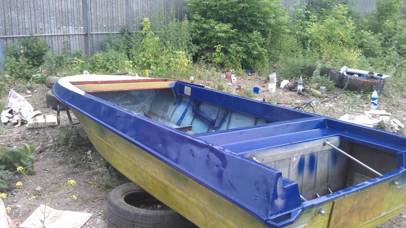

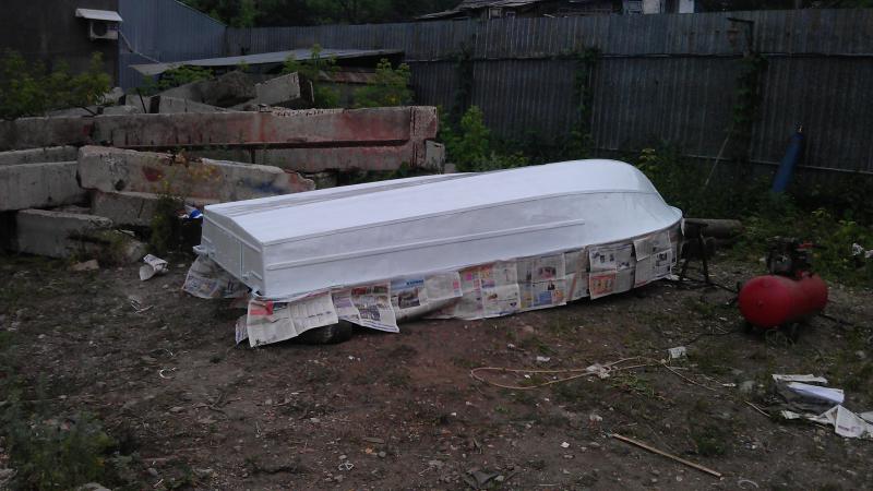

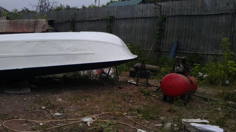

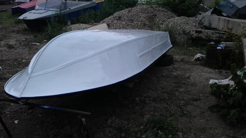

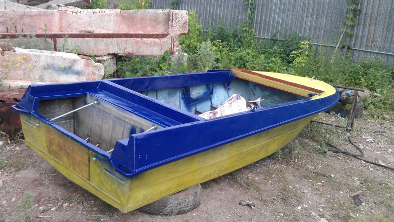

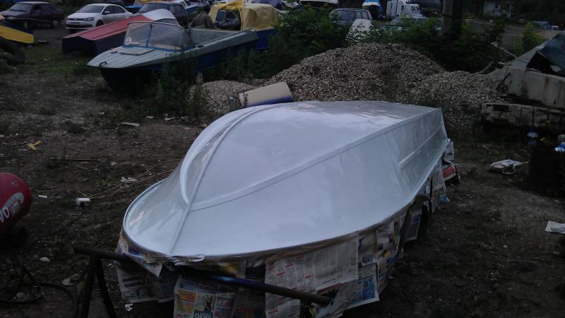

Ну все...покрасил....НАКОНЕЦ-ТО!!!УРА!!! :eek: Цена вопроса: 4000 р...Цена пива и водки вместе:столько же.... :good:

Дим привет, сколько кислородных баллонов потратил? Завтра тоже начинаю красить ;)

Суки в НКМУ обманули...баллоны были по 80 кг всего....не хватило,пришлось за компрессором ехать!!

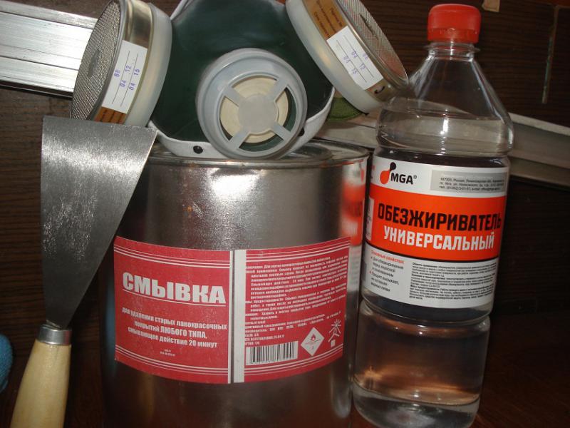

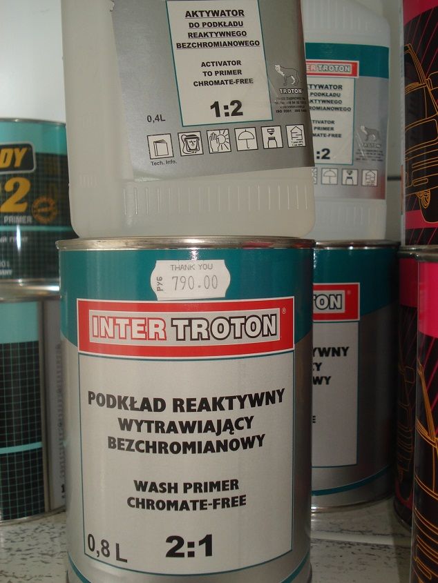

Добрый вечер. Готовлюсь к покраске Прогресса. Пока купил только смывку (на фото). Шпатель понял, что нужен деревянный или резиновый.
В магазине советуют:
-грунтовку TROTON 2К-Реактивный грунт 2:1 (Двухкомпонентный адгезионный, протравливающий грунт. Используется в системе „мокрым по мокрому”под любой акиловый грунт. Хорошо предохраняет металлические поверхности от коррозии. Улучшает адгезию. Не содержит соединений хрома... Продукт обладает хорошей адгезией прилипанием к поверхностям различного рода. Грунт можно наносить на... алюминиевые основания... Алюминиевые поверхности необходимо предварительно обезжирить, матировать абразивным материалом и еще раз обезжирить.)
-Эмаль эпоксидную двухкомпонентную Ферра-эп-718 (см.фото) - в два-три слоя.
Это тот материал, который есть постоянно в магазине. Кто пользовался, подскажите как качество, можно ли использовать лодки, или искать другое
