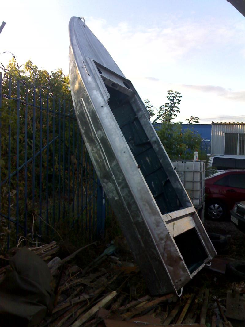

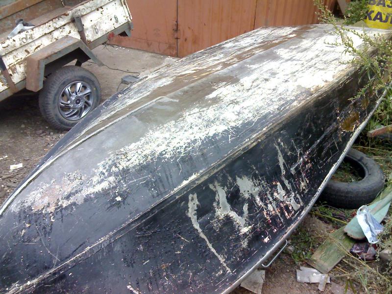

Пробовал смывкой, но не понравилось...
Использовал дрель с насадкой ))
mishgan074
06.08.2012
132
Магнитогорск
Нептун 2, был Крым
Yamaha 40 V

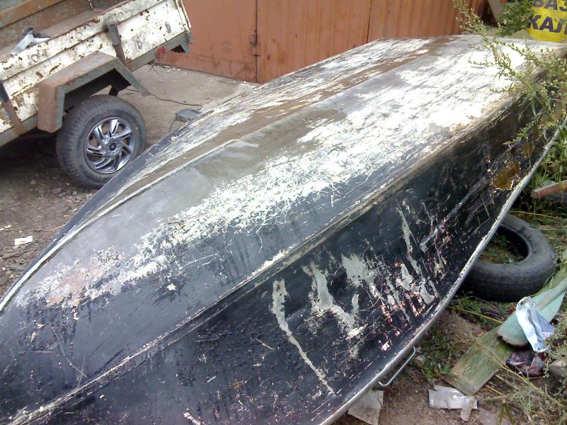

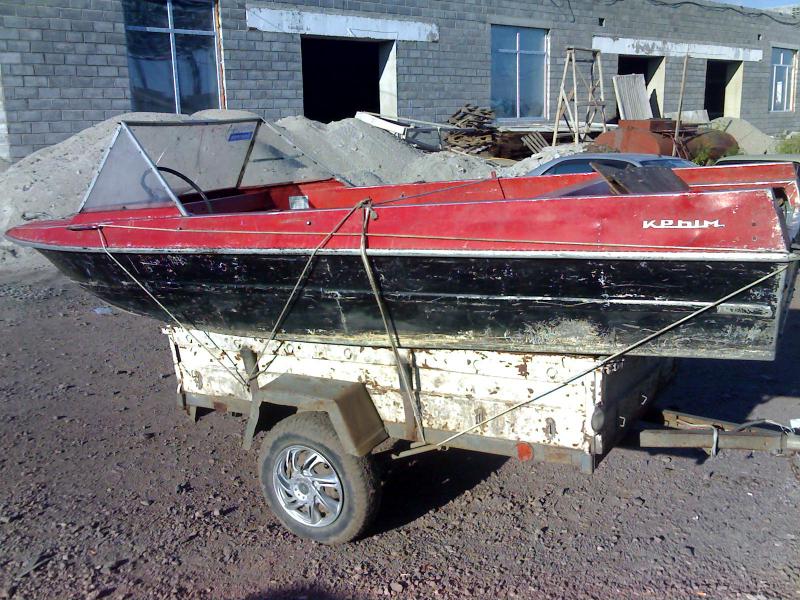

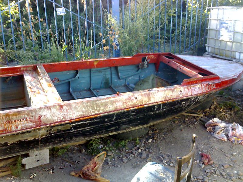

Re: Покраска дюралевых и алюминиевых лодок
Вот доставили
mishgan074
06.08.2012
132
Магнитогорск
Нептун 2, был Крым
Yamaha 40 V
Еще

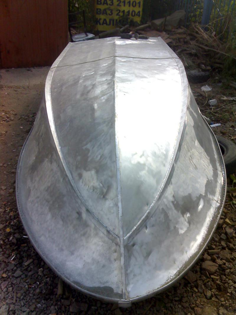

Смывка ))
mishgan074
06.08.2012
132
Магнитогорск
Нептун 2, был Крым
Yamaha 40 V

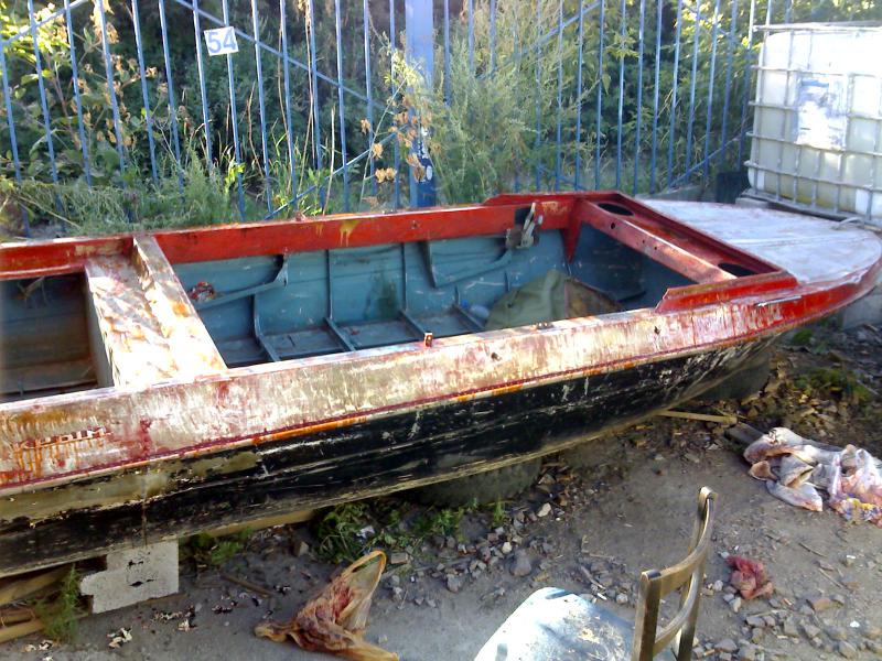

еще

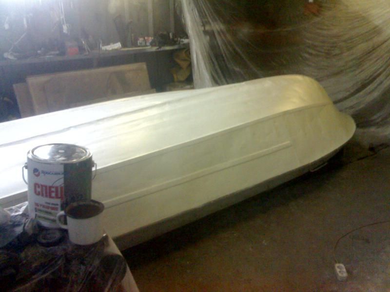

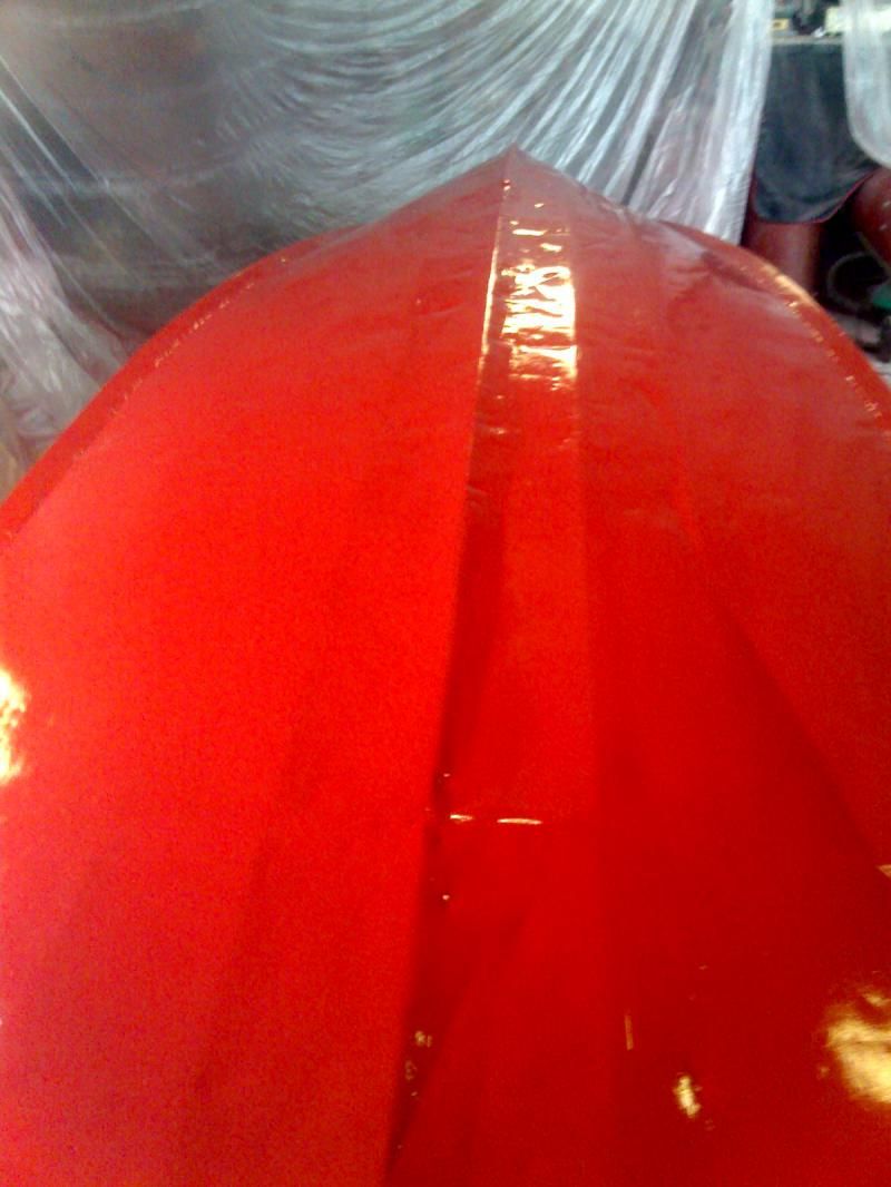

Грунт нужный не нашли, красили этим:

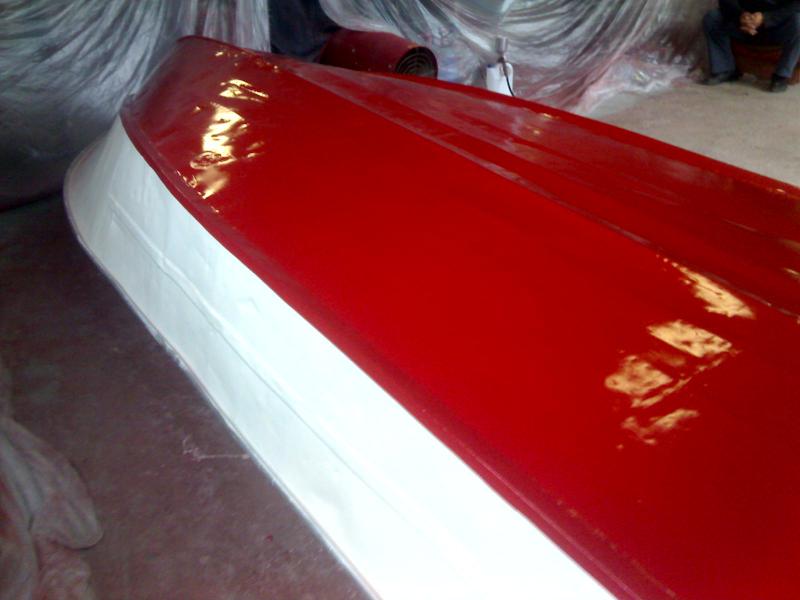

еще фото
mishgan074
06.08.2012
132
Магнитогорск
Нептун 2, был Крым
Yamaha 40 V
Еще
