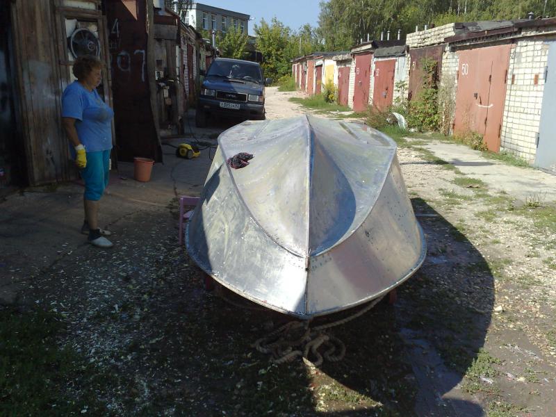

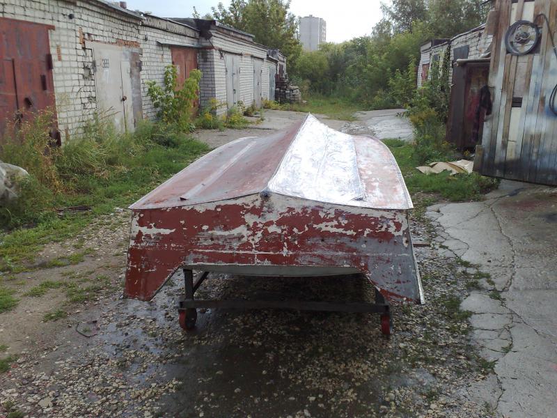

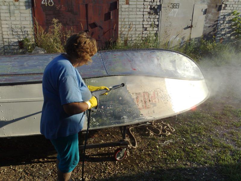

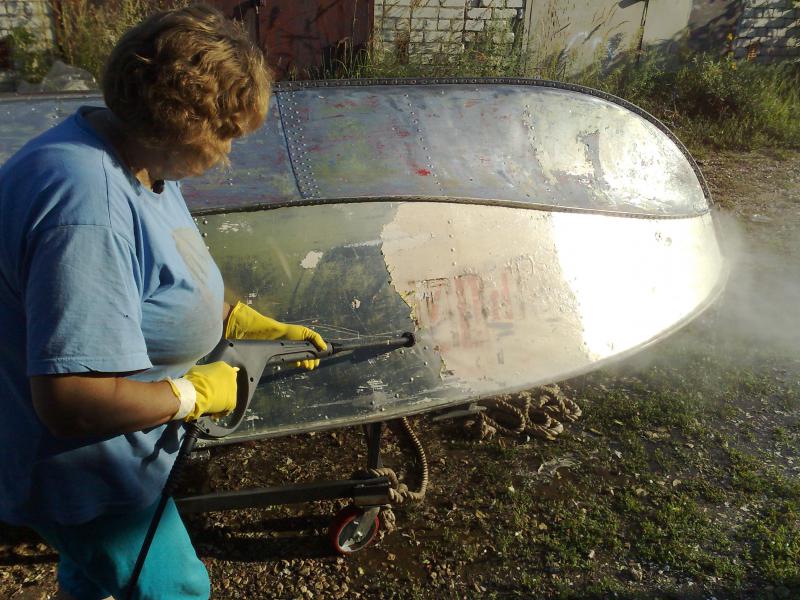

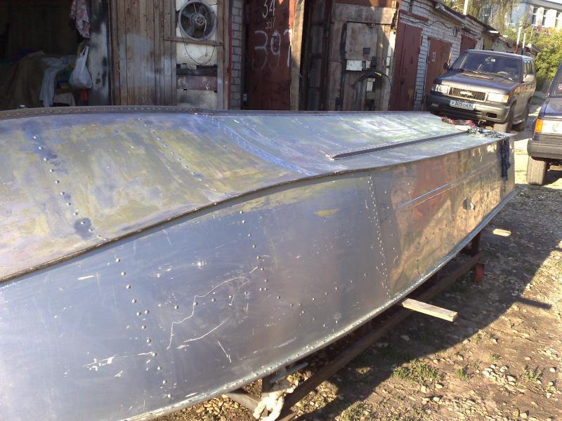

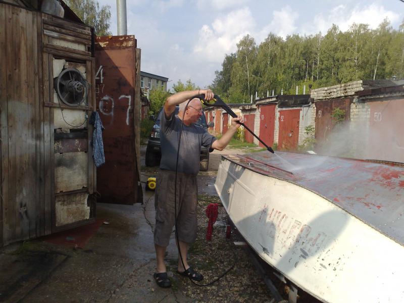

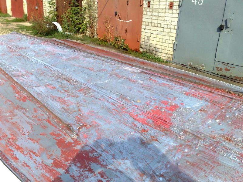

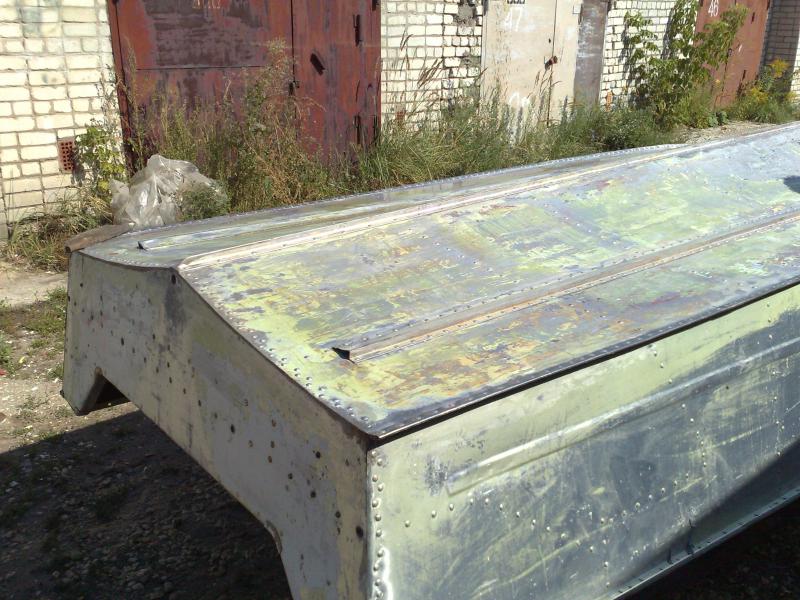

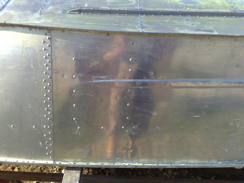

Всем привет! Где то на этом форуме прочитал,что смывку старой краски смывали керхером.Вот второй день смываю краску с Прога 4,результат превзошёл все ожидания. :good: Немного фото процесса.
911
Re: Покраска дюралевых и алюминиевых лодок
Класс!!!! :good:

Ух ты мля!...А у меня у тестя Кёрхер есть! А я как мудак целый месяц на жаре корщеткой ипашил!...Блин!Вот она-сила мысли!...Да кстати!Лодку буду перекрашивать! Говорил же,что неправильно покрасили!Не нанес акриловый грунт и у меня снизу начала краска вспучиваться!

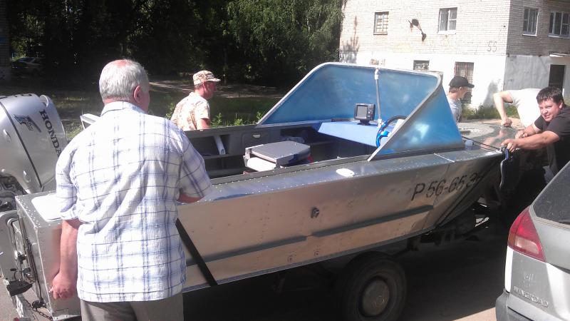

здравствуйте весной покрасил свой прог по всем привилам :yes: эпоксидный грунт body989 2 слоя , акриловая краска металик vika 2 слоя, акриловый автомобильный лак (не помю название но точно не самый дорогой) 2слоя. и ходил по палубе в обуви ,она естествено не всегда чистая :) , царапины есть конечно но от них ни куда ни дется если только лодка не выставочный экспонат :jokingly: сезон отходил претензий к покрытию нет!! обрастания нет!! хоть лодка и висит на стоянке но и на воде она была не 10 раз!!) всю инфу по покраске прочитал в этой и схожими темани на других форумах, сделал для себя выводы и пошол в авто магазин после консультации с продавцом пришол к решению и последовательности. 3 дня трудов ,не щитая подготовку, и все готово. к сожелению фото не лезут слишком большие :( только это
