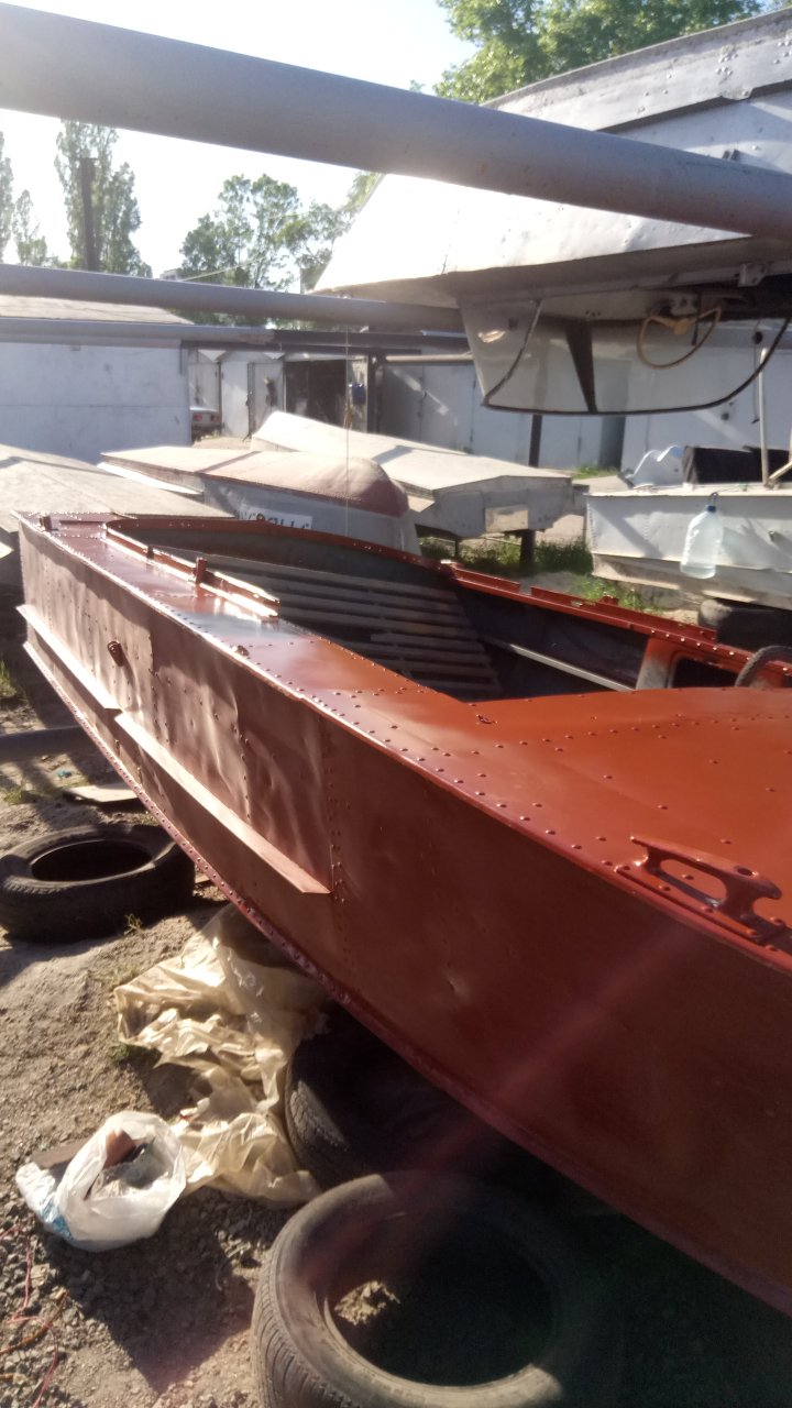

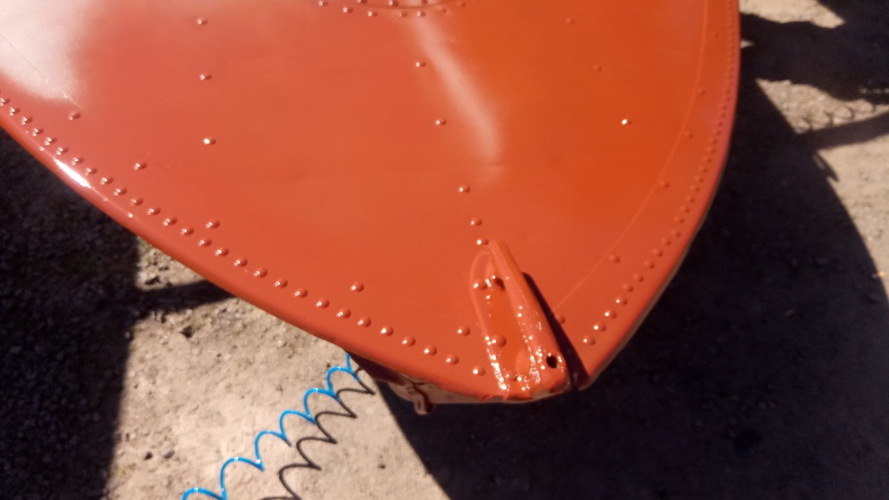

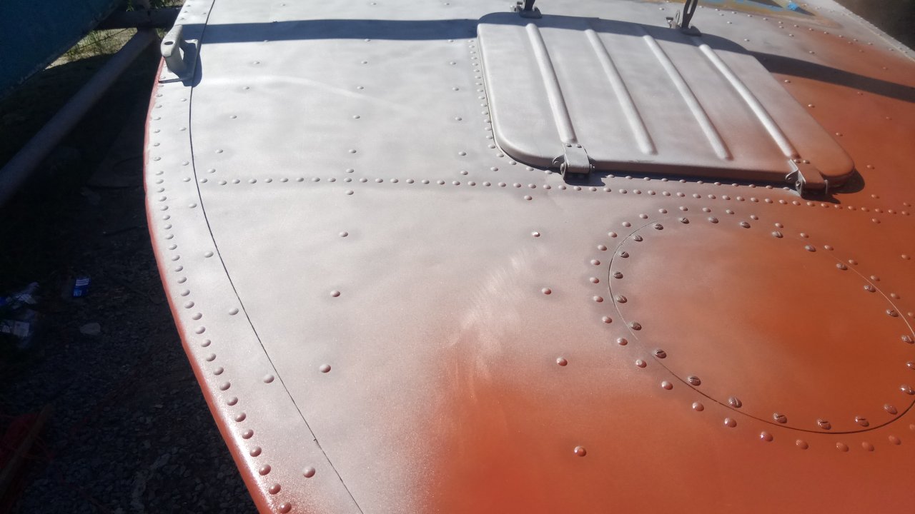

Вот так закатал своему Прогрессу борта и днище эпоксидным грунтом с помощью валика (двух) и кисточки. Кисточкой промазывал только места заклепок, где не брал валик. Результат вот.

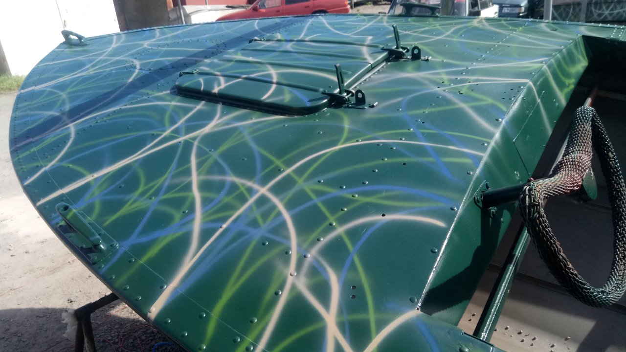

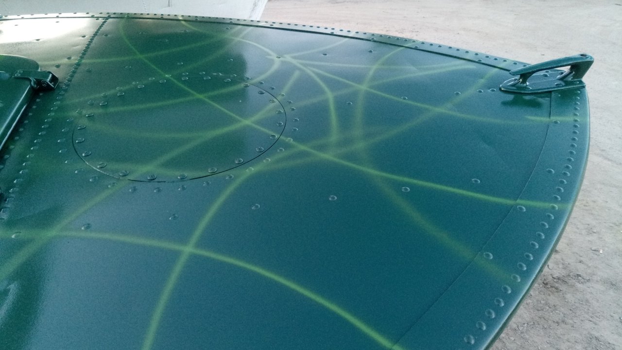

А вот верх, красил с пульва . Пульв
Aurita с дюзой 2.0. Грунт ложит восхитительно.

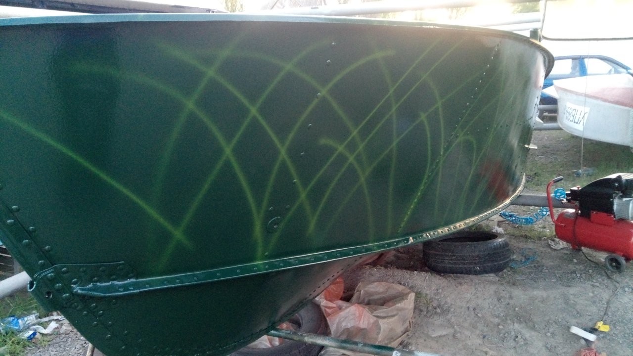

Затем скочбрайт , с очень маленьким зерном, набил легкую риску , смел всю пыль, помыл всю лодку, ( вокруг лодки налил воды дабы не было пыли при покраске от земли) , обезжирил 647и стал красить этим же пульвом нанося базовую краску Vika 2k 607 ( зеленый сад) это база лодки . Ушла банка +200 гр. разливной. Мешал в пятилитровой бутылке сразу с отвердителем и растворителем проливая через авто-сеточки для краски. Пропорции взвешивалась на весах. Получил однородный готовый материал. Смотрите фото...

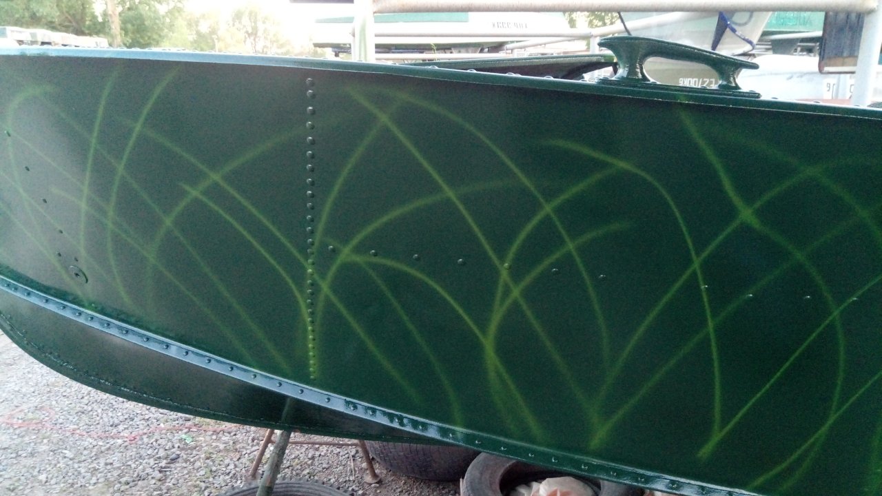

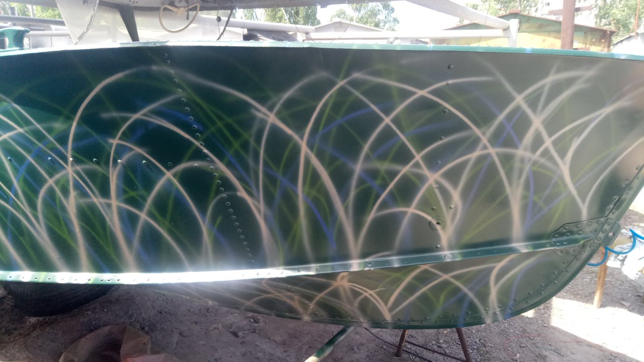

Затем стал окрашивать борта и рисовать узор. Было 3 различных цвета по 100гр с отвердителем. Желтый, синий и серый. В желтый цвет в баночке, добавил пару капель зеленой базы, перемешал , попробовал цвет на белом картоне и стал наносить вот такой камыш (мокрый по мокрому) . Тут уже советским пульвиком ноунейм.

Затем стал окрашивать борта и рисовать узор. Было 3 различных цвета по 100гр с отвердителем. Желтый, синий и серый. В желтый цвет в баночке, добавил пару капель зеленой базы, перемешал , попробовал цвет на белом картоне и стал наносить вот такой камыш (мокрый по мокрому) . Тут уже советским пульвиком ноунейм. Посмотреть вложение 144174Посмотреть вложение 144174Посмотреть вложение 144175чеПосмотреть вложение 144175

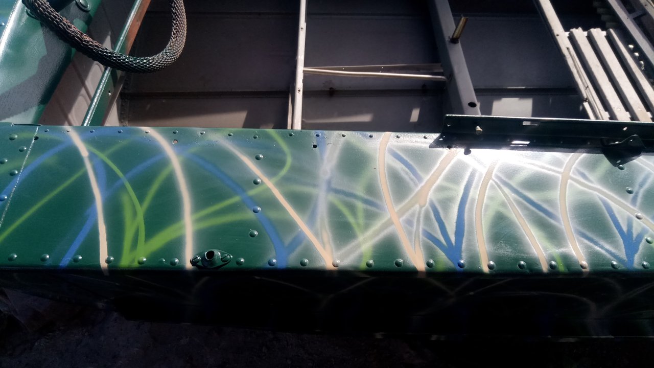

Так как стало резко темнеть, успел положить синий камышик и все.. Пришлось продолжить утром, на следующий день... Продолжил ложить камышик по сухому уже...

Так как стало резко темнеть, успел положить синий камышик и все.. Пришлось продолжить утром, на следующий день... Продолжил ложить камышик по сухому уже... Посмотреть вложение 144177Посмотреть вложение 144178Посмотреть вложение 144179
Прикольно получается:pardon:. А с такой окраской от рыбинспекции хорошо шкериться:lodka_2:!!!

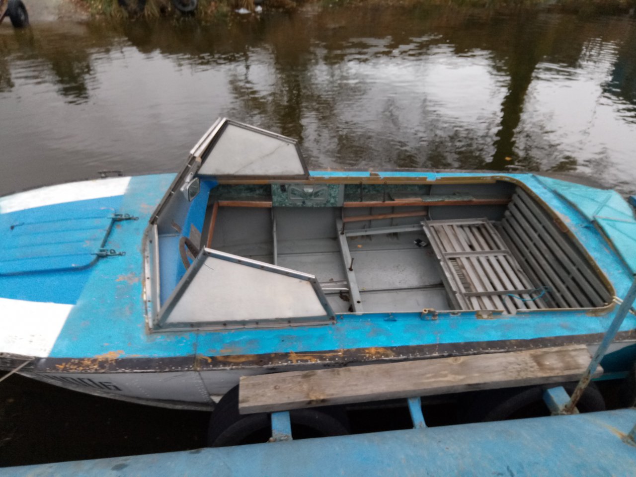

Значит, лодка досталась мне такой как на фото Бело-голубой. Вернее я ее купил такой. Скинул на воду, посмотрел есть ли течь. Лодка стояла на воде сутки на лодочной, я ее привязал к пирсу , на всякий случай. Хоть там метра 2 глубины, а то и меньше, подстраховался.)) Почему? Спросите Вы... Визуально видел , что подгнивший киль и нет головок у многих заклепок ( вдоль киля и на днищи лодки снизу где транец) .
Спустя суткиприехал на лодочную.. дно лодки огорчило... ((.Было три места, где тянуло воду. Выбрал всю воду, стал тряпками вытереть на сухо и смотреть где сразу потечет, отмечая маркером пермоментным места течи..

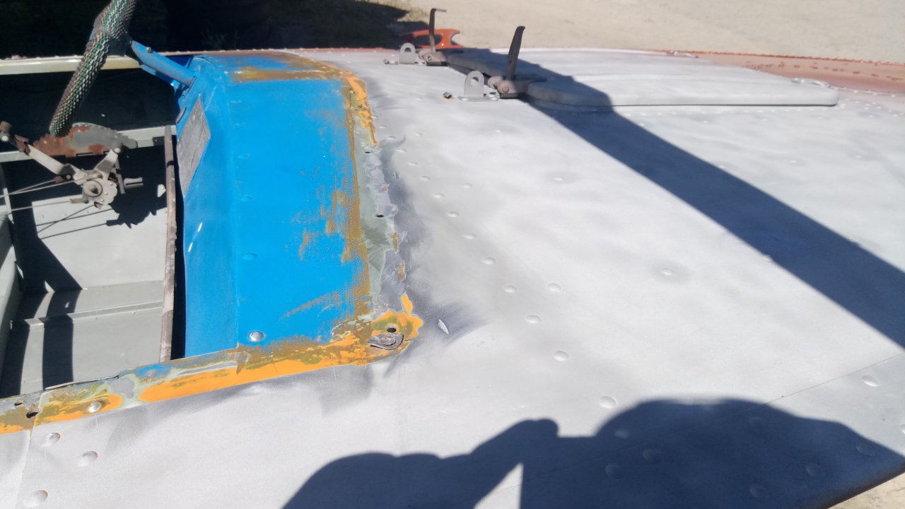

Вытащил лодку из воды, взял шпатель, ковырнул краску, чтоб определить точное кол-во слоев. Обрадовало!!!! Слой был один, ну кое где 2 и то тонких... В некоторых местах видел заводской желто-салатовый грунт. Нутрянка(салон) в идеале в сером грунте без каких либо изъянов. Сделал этот процесс для того, чтоб понять или смывка или пескоструй. Мне нужно было понимать что с килем и в каком он состоянии, какие заклепки пока не текут и скоро начнут, когда от вибрации начнет отпадать и слазить краска...
Пескоструй или смывка риторический вопрос. Я выбрал пескоструй. Так как никто не проводил исследования как в дальнейшем влияет эта смывка на кузов лодки ( малекулярный уровень, химический, как смыть полностью её остатки, что после остается закрыто от "глаз" под грунтами).. Плюс это тоже не малые деньги на материал. За работу и потраченое время молчу.
Но и пескоструй дело опасное. !!! Я видел что из лодки не адекватные люди могут сделать. Наваливают сразу давление больше пятерки и крупным песком в борт... Лодка превращается в смятую консервную банку ( примером была южанка. ) Мне пескоструили отработанным уже раза два песком, после того, как его просеяли через спец. сито пару раз. Песок был как пыль. Чем то похож на кварцевый. Получилось изумительно. Фото ниже..
