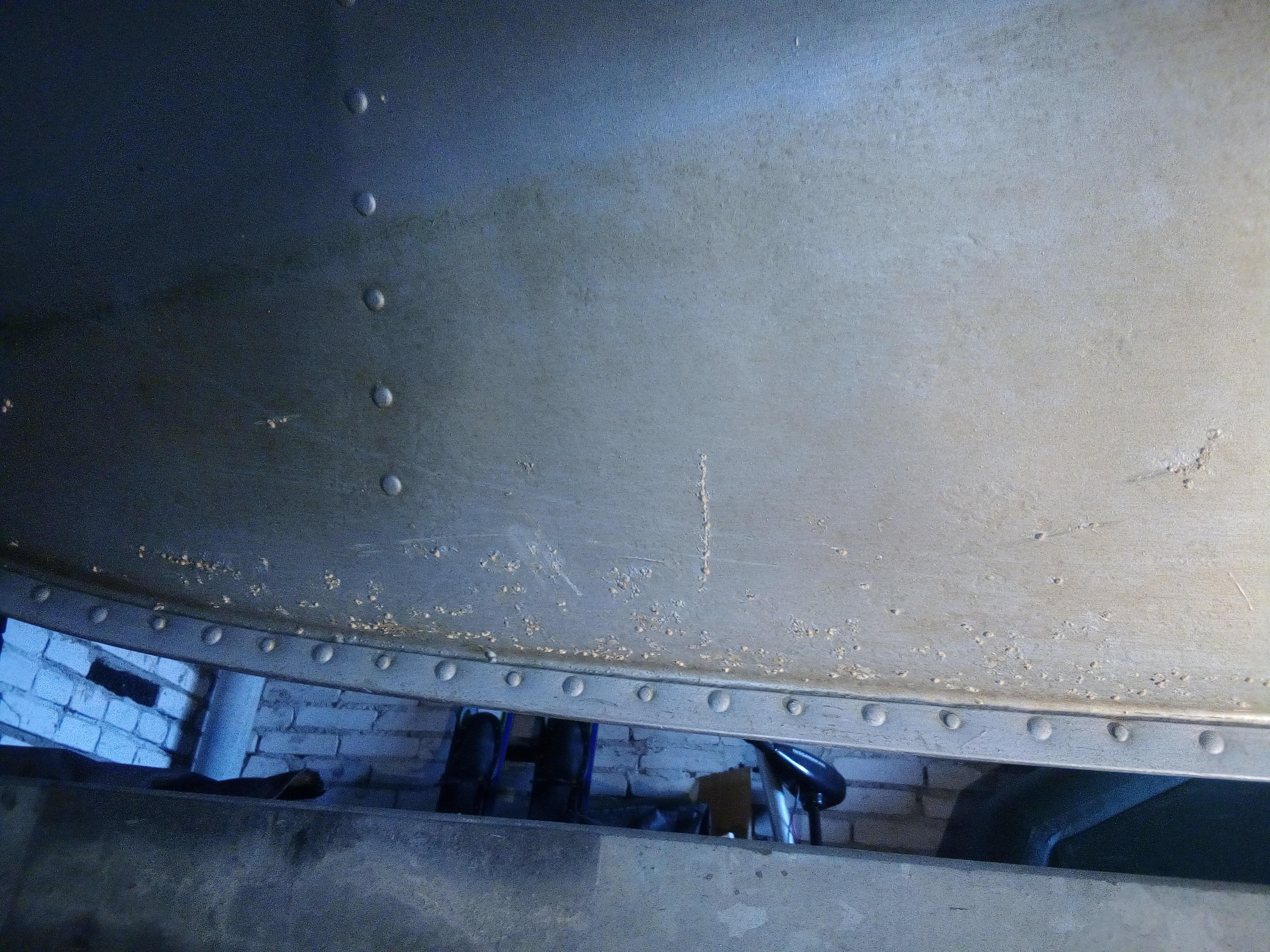

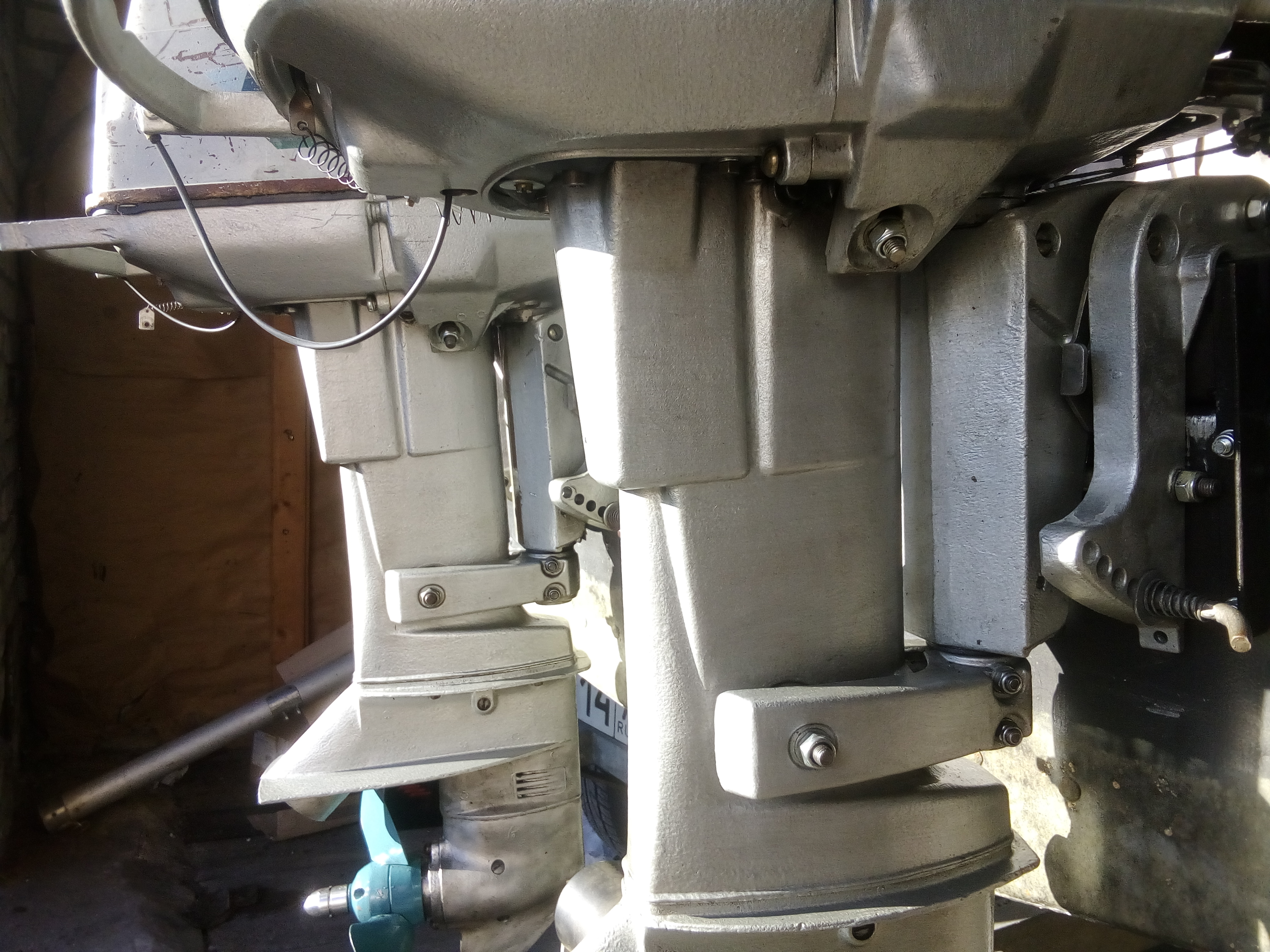

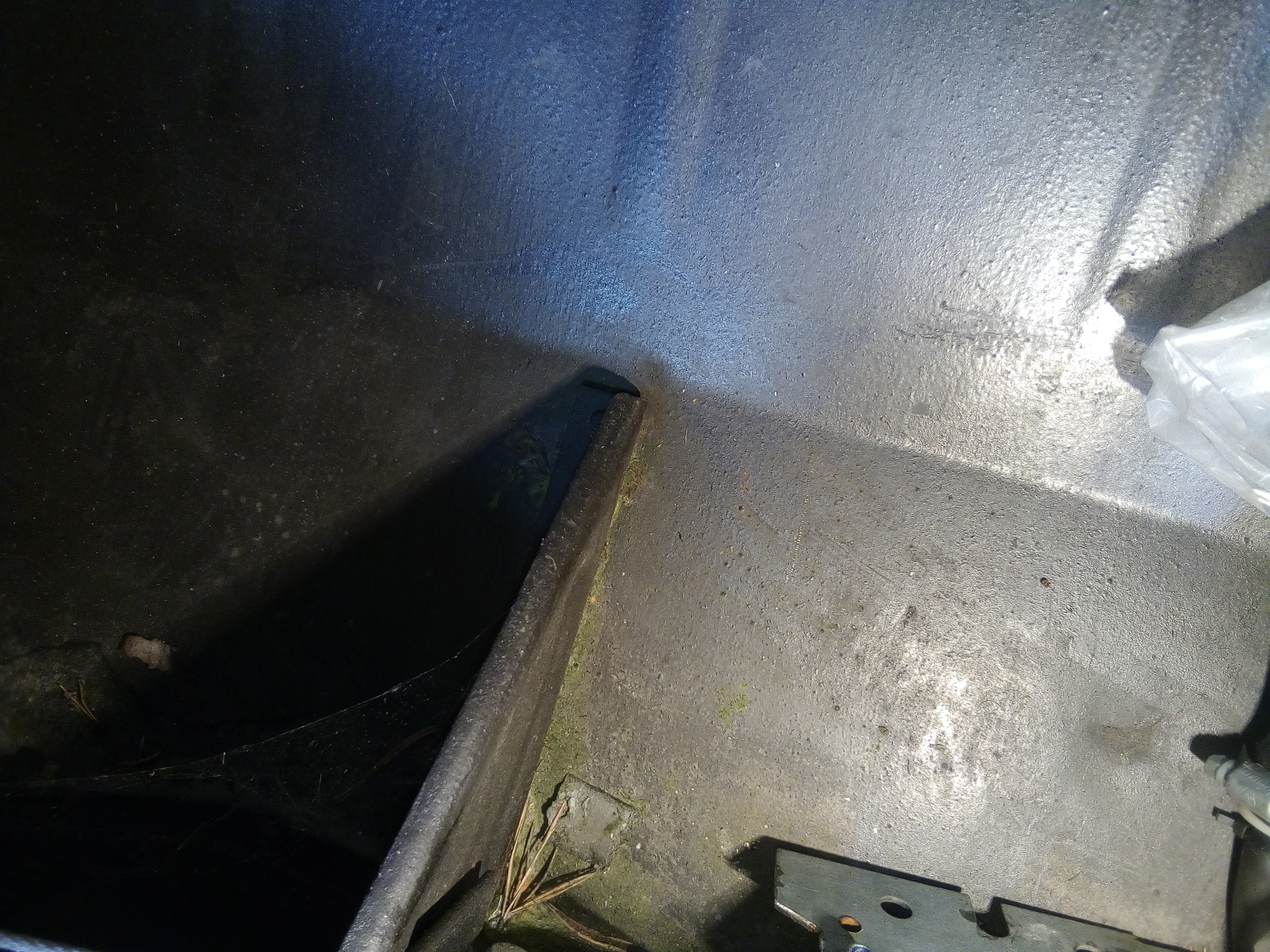

Продолжаю публиковать отчеты по прогрессу покрашенному краской hammerite 3 в 1. Катер отбыл на воде 2 навигации по 4 месяца. И две зимы в неотапливаемом гараже. На катере нет ни одного места шелушения краски, включая транец, где как известно бывает бензин и киль с днищем, поцарапанный о камни при причаливании к берегам(видны солевые "прыщи" видимо имеет место электротехническая короззия на поврежденных участках) и палуба по которой шастает вся семья в обуви с песком. А также моторы покрашенные этой же краской. Моторы советские поэтому что такое бензин им тоже ведомо. Чтобы не быть голословным в этот раз публикую фотографии. На этот сезон решил места царапин на днище обновить, чтобы посмотреть как краска ляжет на саму себя, чтобы выработать методику к тому времени когда дойдет дело до ремонта. Сейчас просто подчистил шкуркой(не до металла) и покрасил кисточкой отдельные поврежденные места на днище и киле. На это ушло не больше часа. В конце сезона когда подниму лодку посмотрю, что стало с этими "подмазанными" местами - отпишусь. В одном месте ради хохмы подмазал краской ничего не зачищая и не обрабатывая поверхность, ведь на краске написано "по ржавчине", значит можно по грязи и водорослям:lol:
Я много что красил Хаммерайтом, правда чернягу и деревья. Она идеально держится на зашкуренных и протравленных кислотой поверхностях в течение многих лет. На ржавчине она держится только за счет своей эластичности. Не нужно себя тешить надеждами. Коррозия под ней развивается.
За счет ее эластичность ею идеально лечить плодовые деревья, а т.ч. От рака. Другие близко не стояли в этом отношении.
С пульвера красить ею не понравилось. Только кисть в 2-3 слоя.

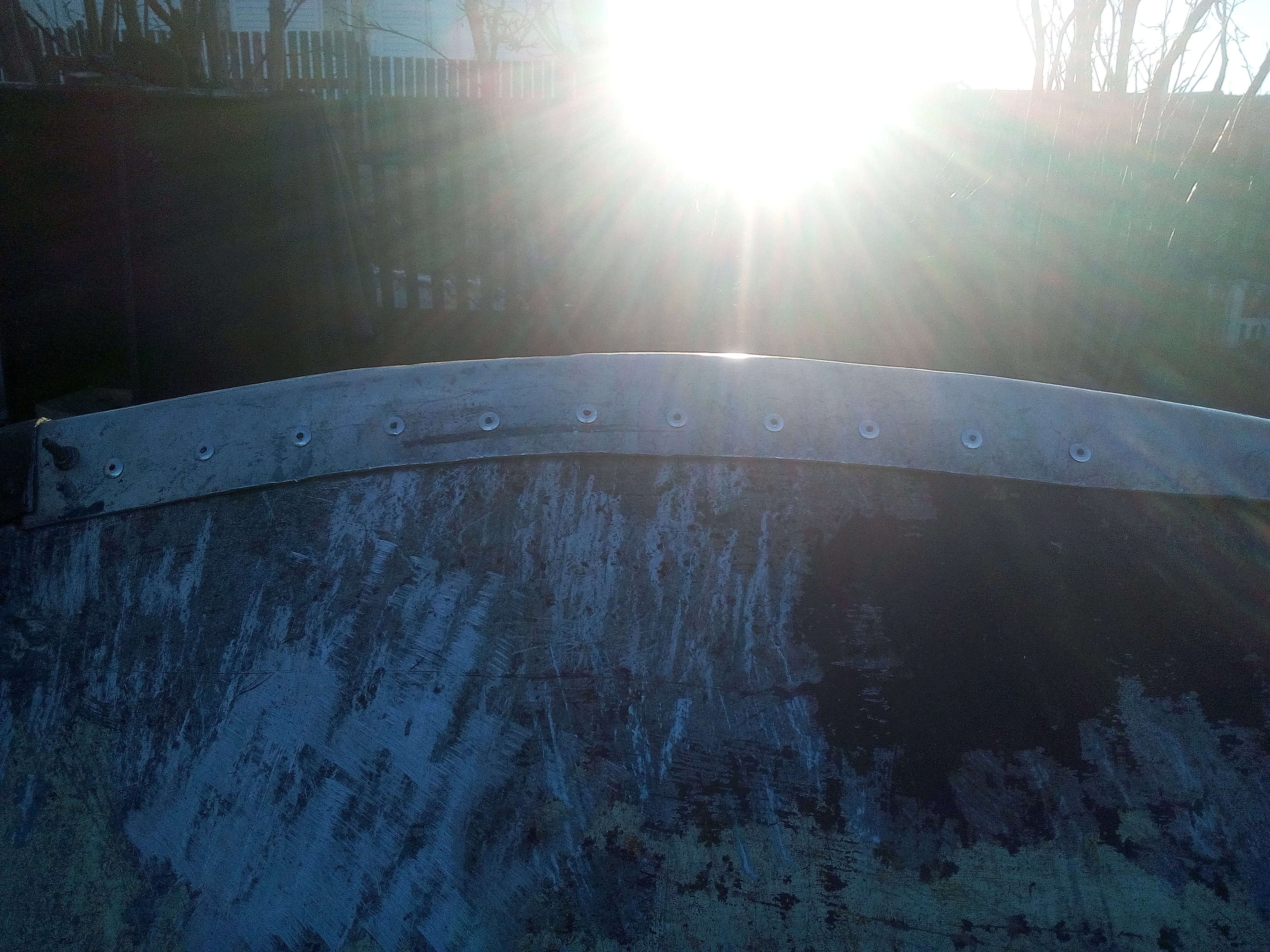

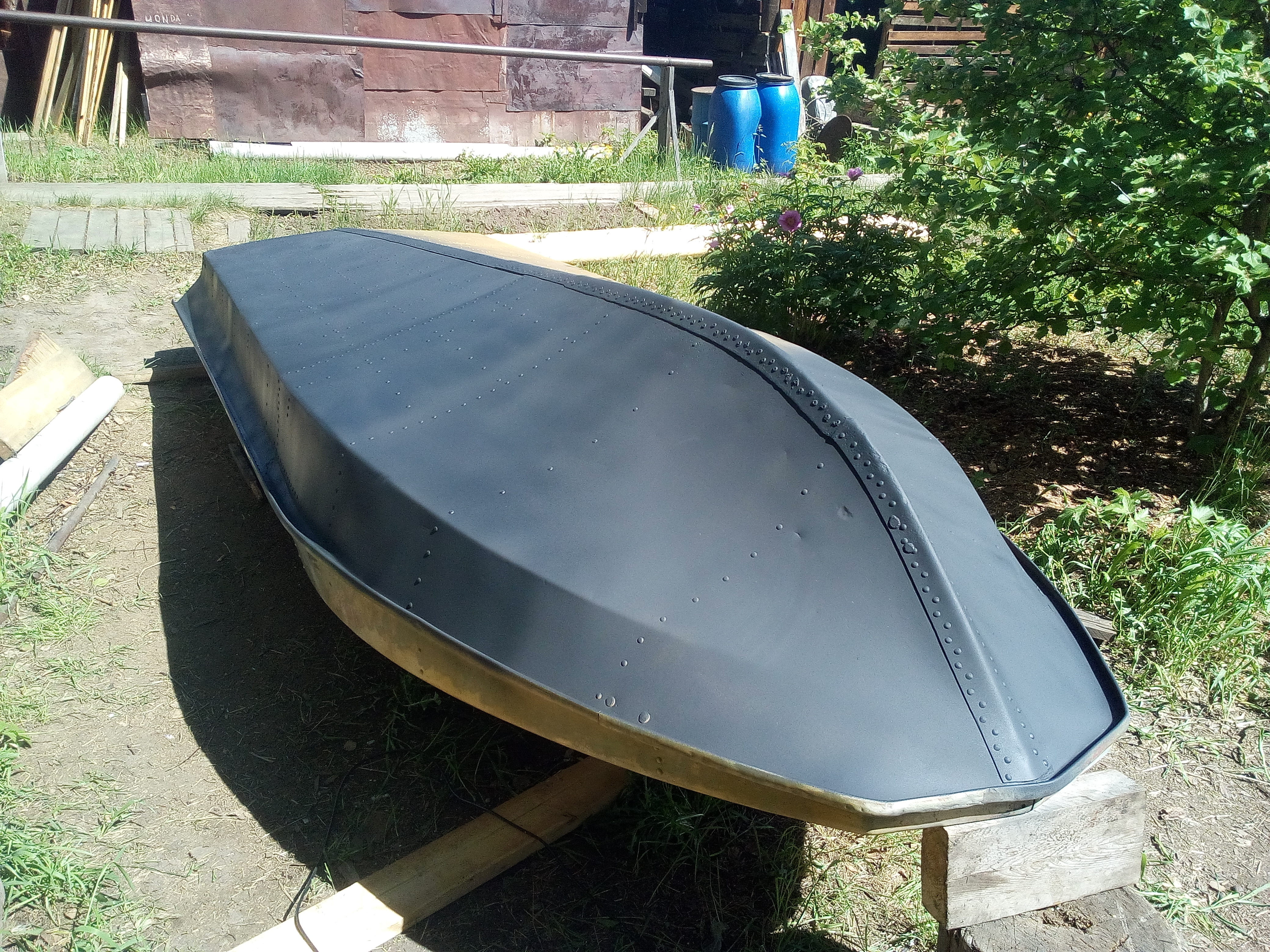

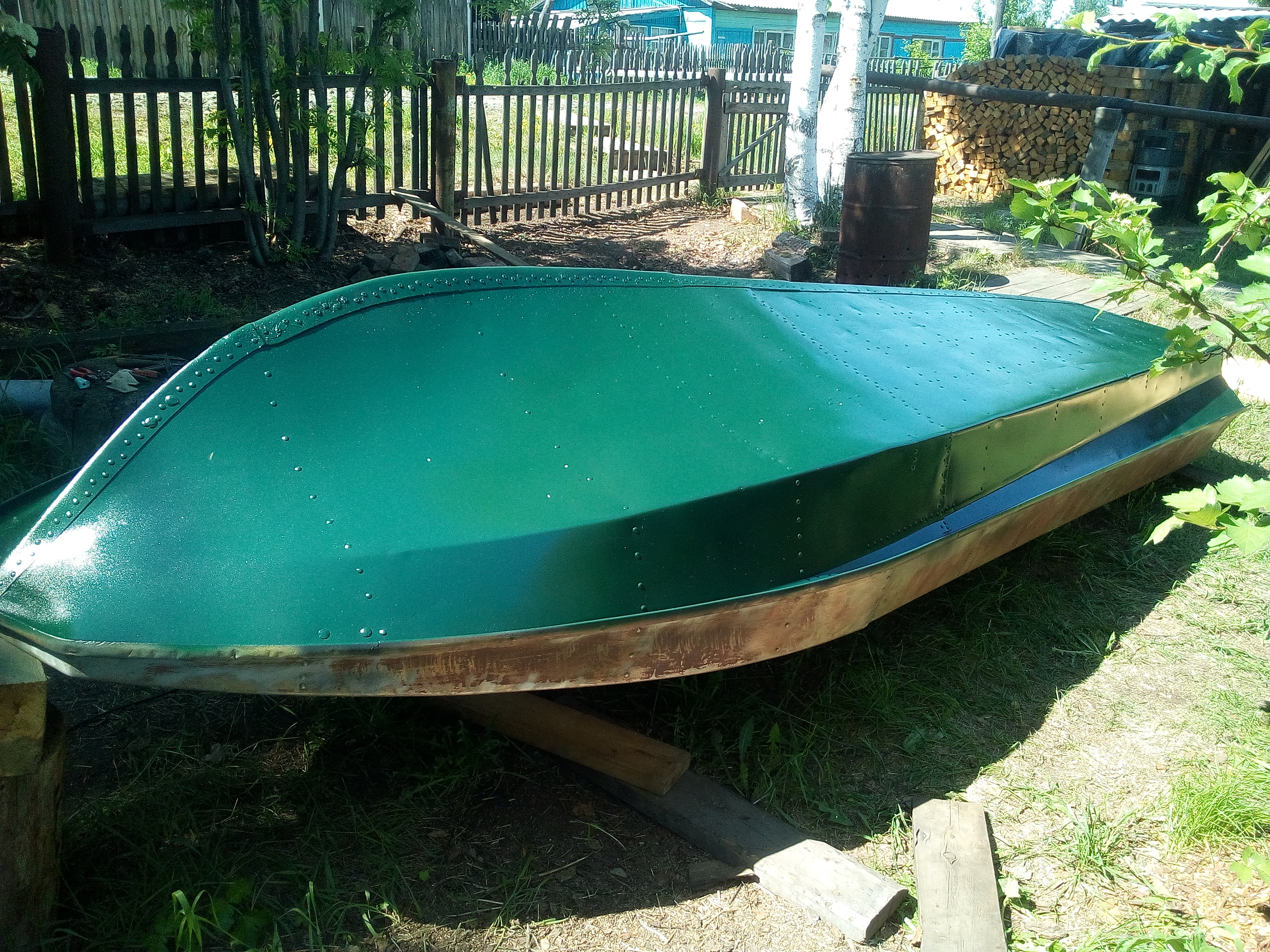

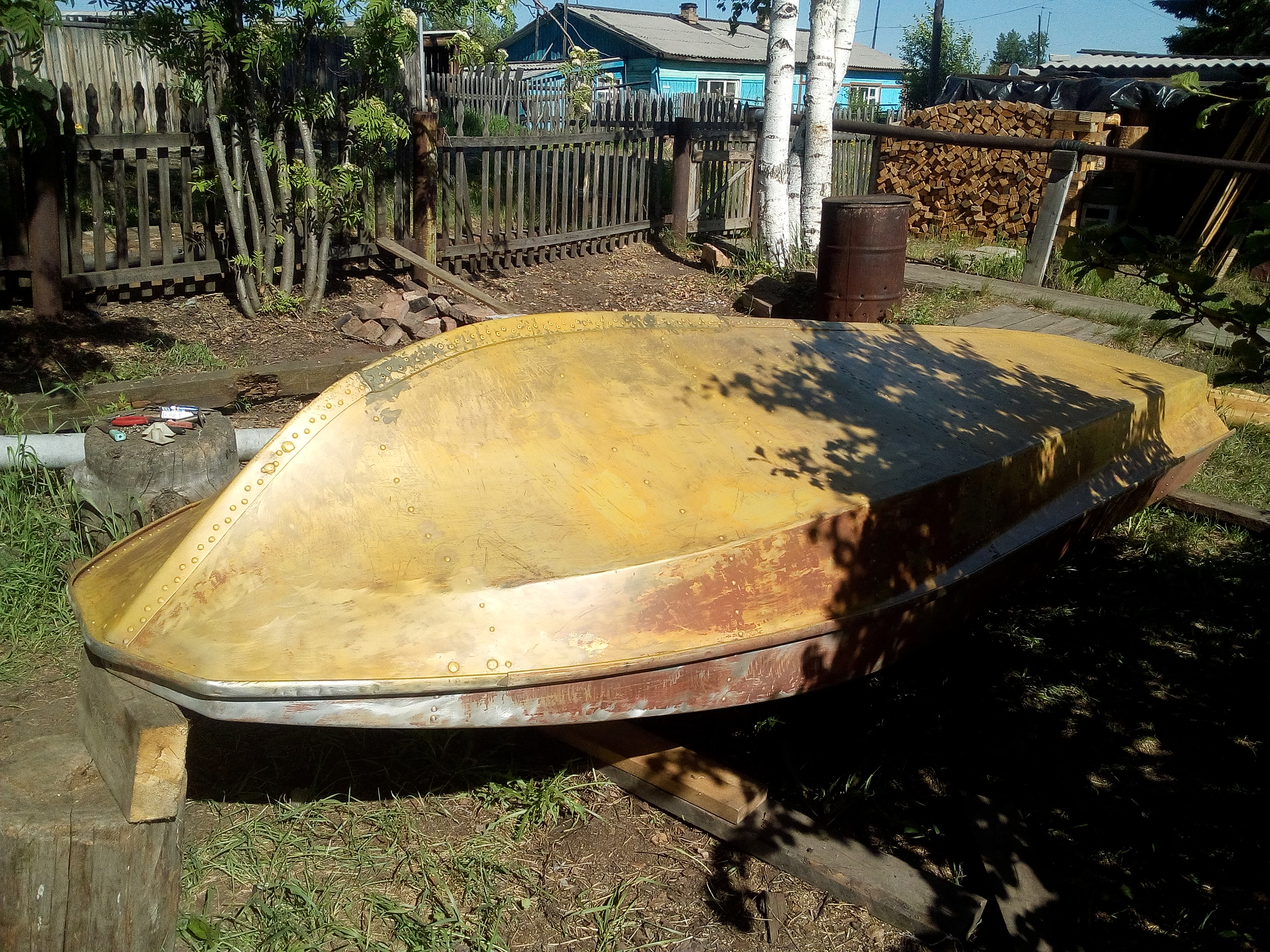

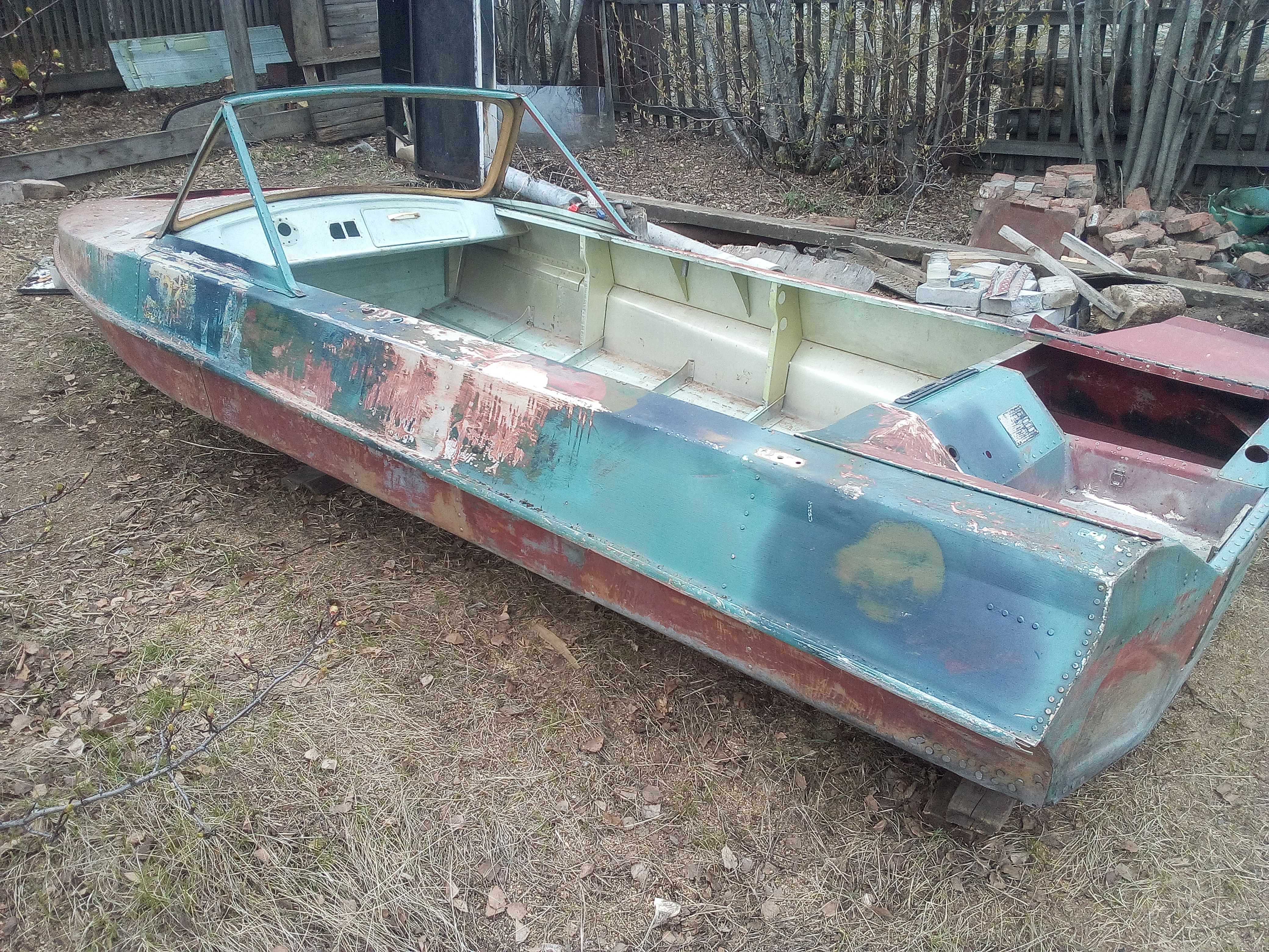

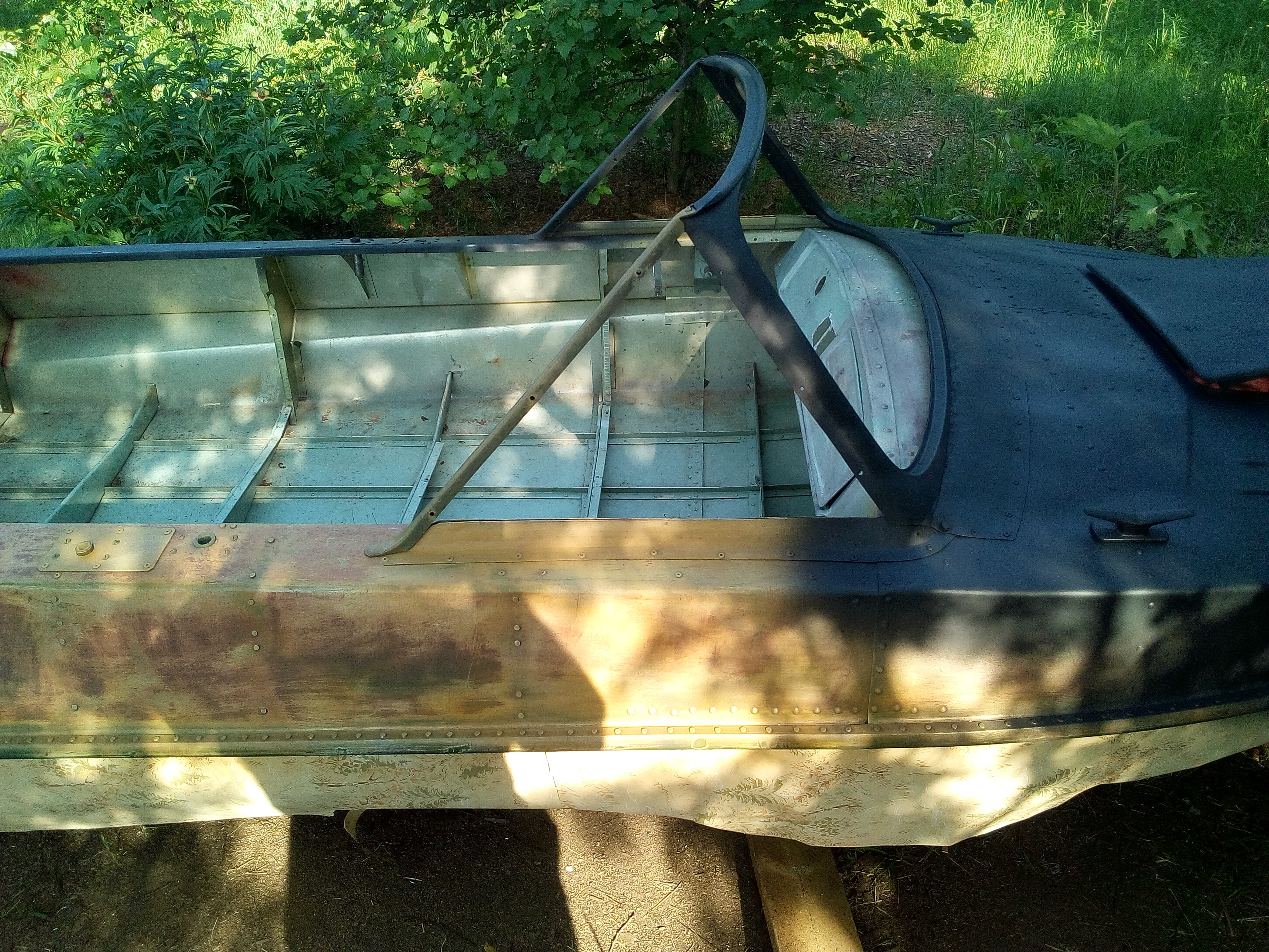

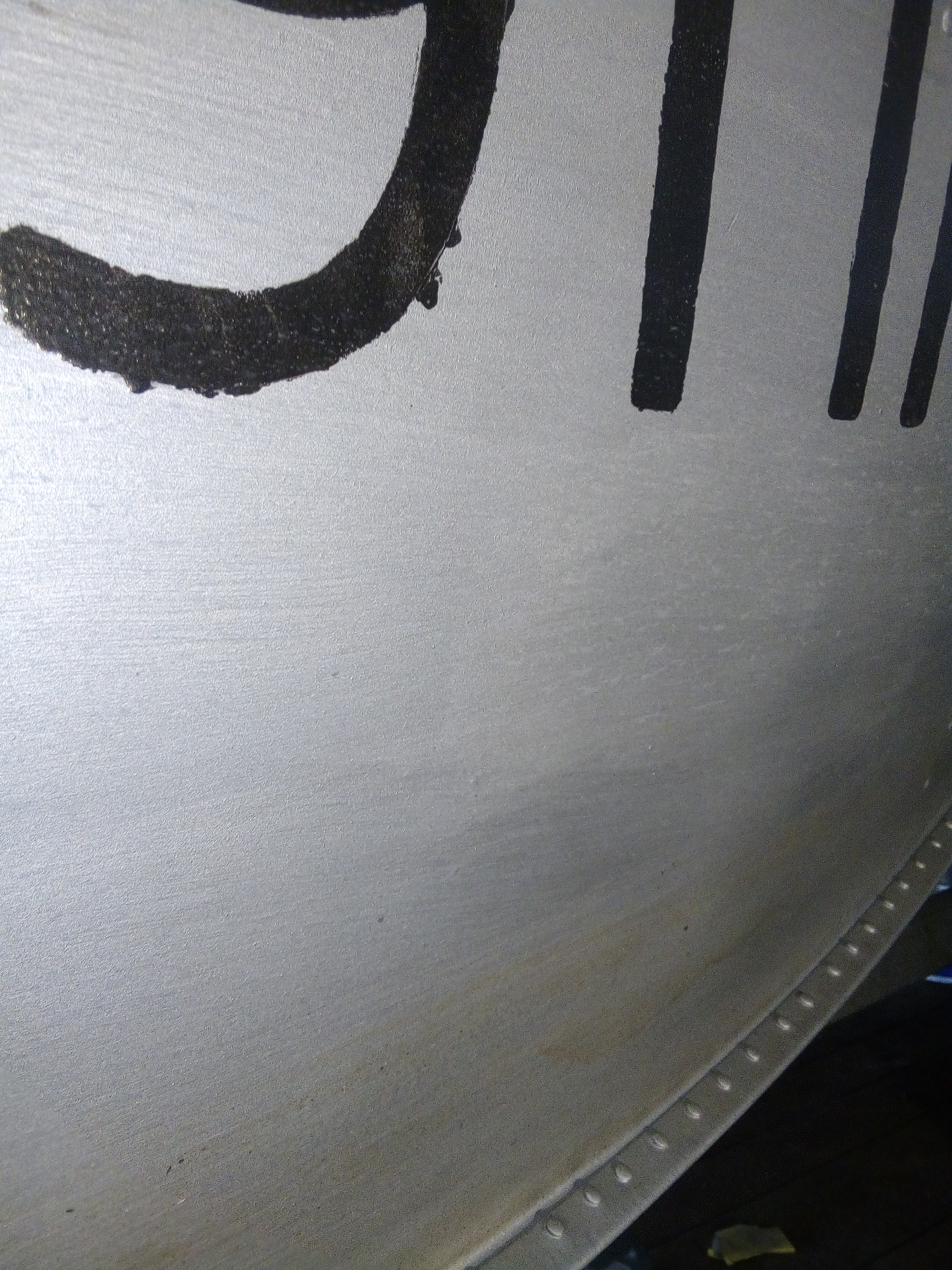

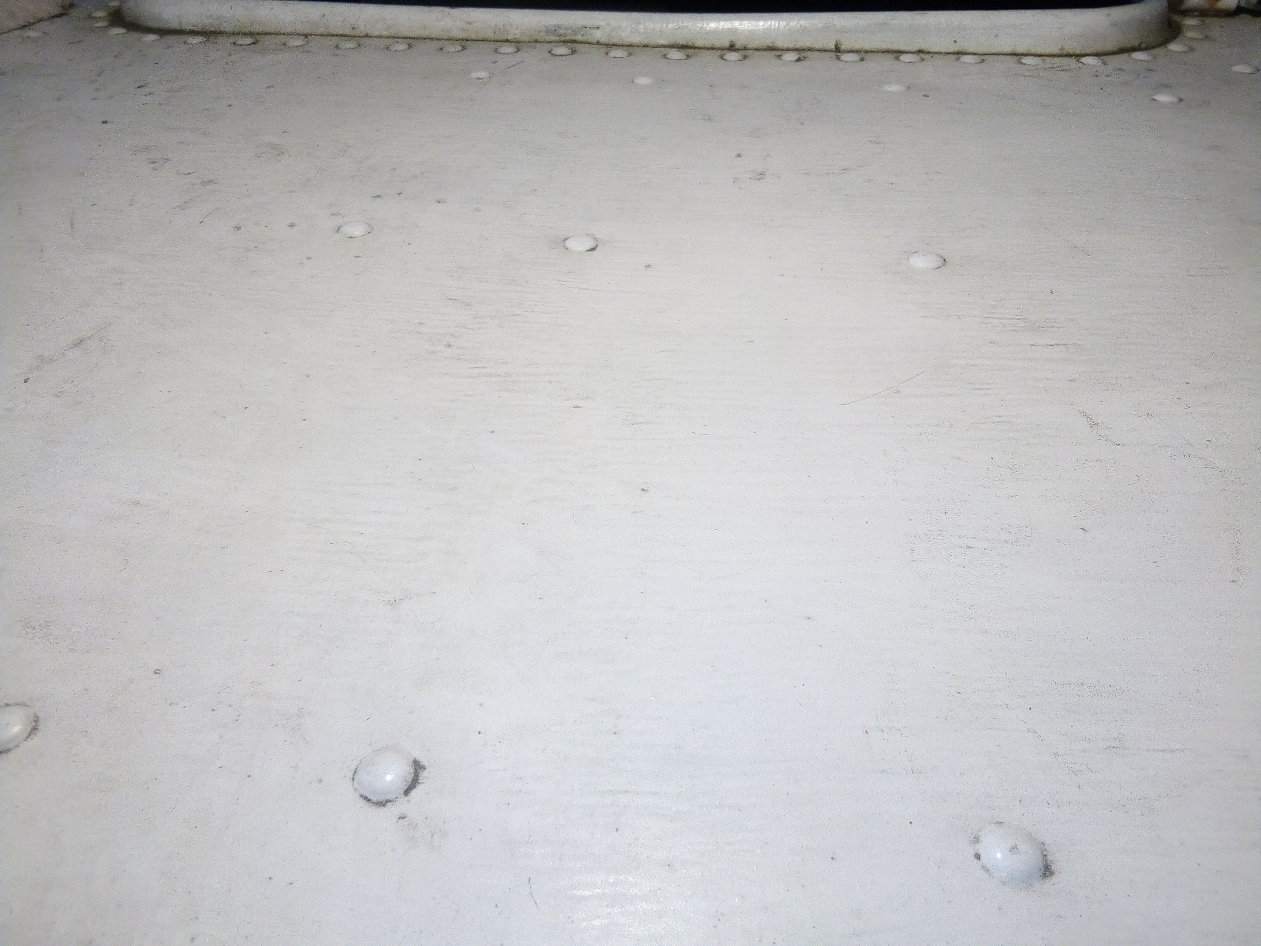

Всем привет! Решил показать что получилось из моей Обь-М. 1977 года.

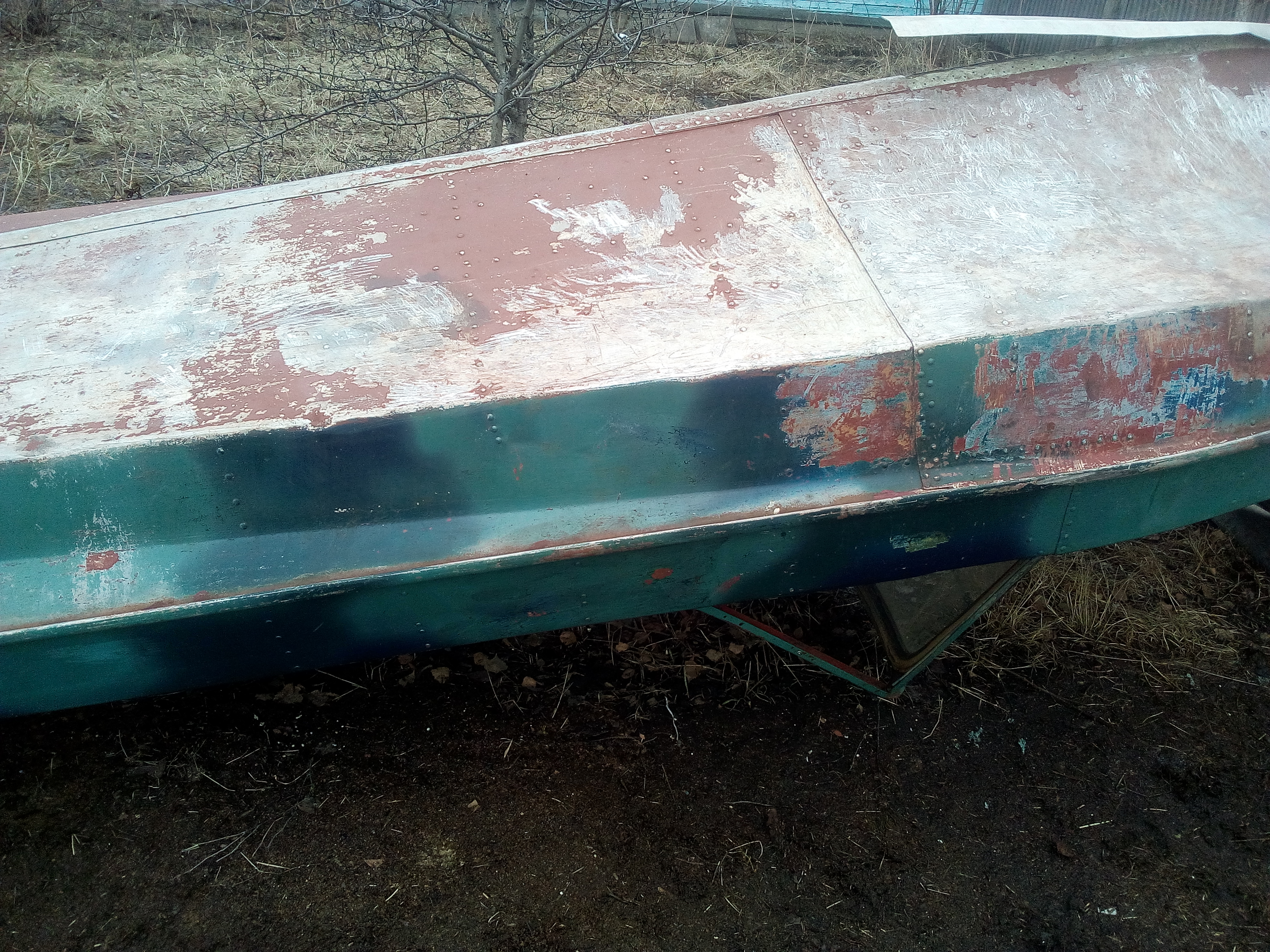

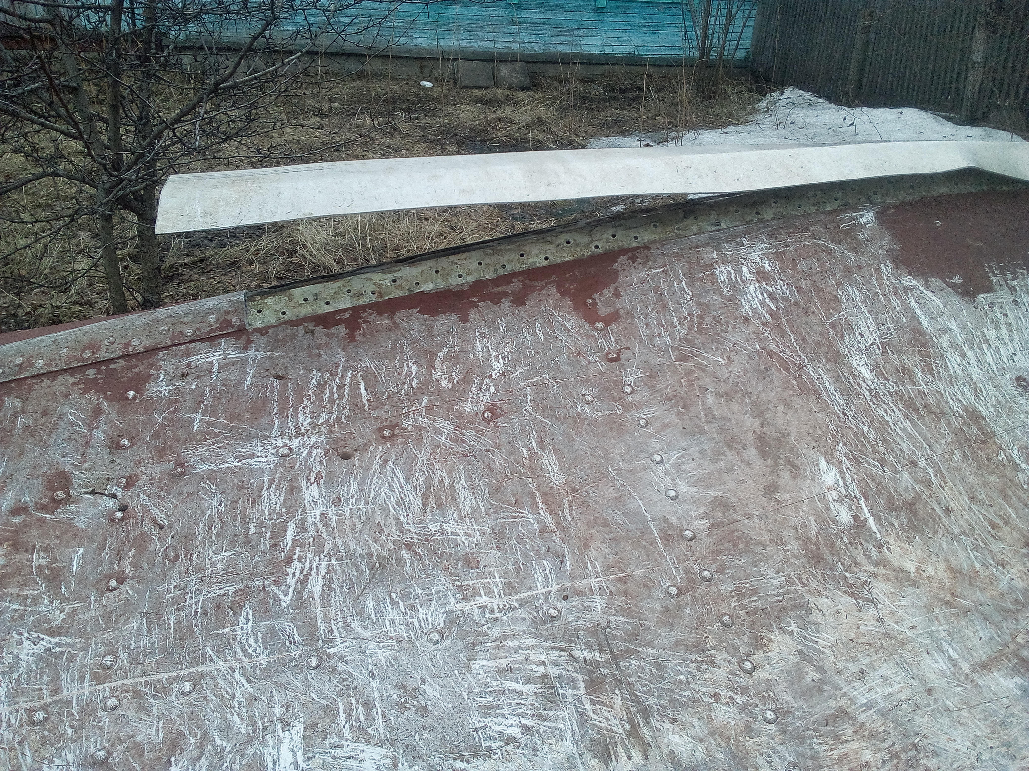

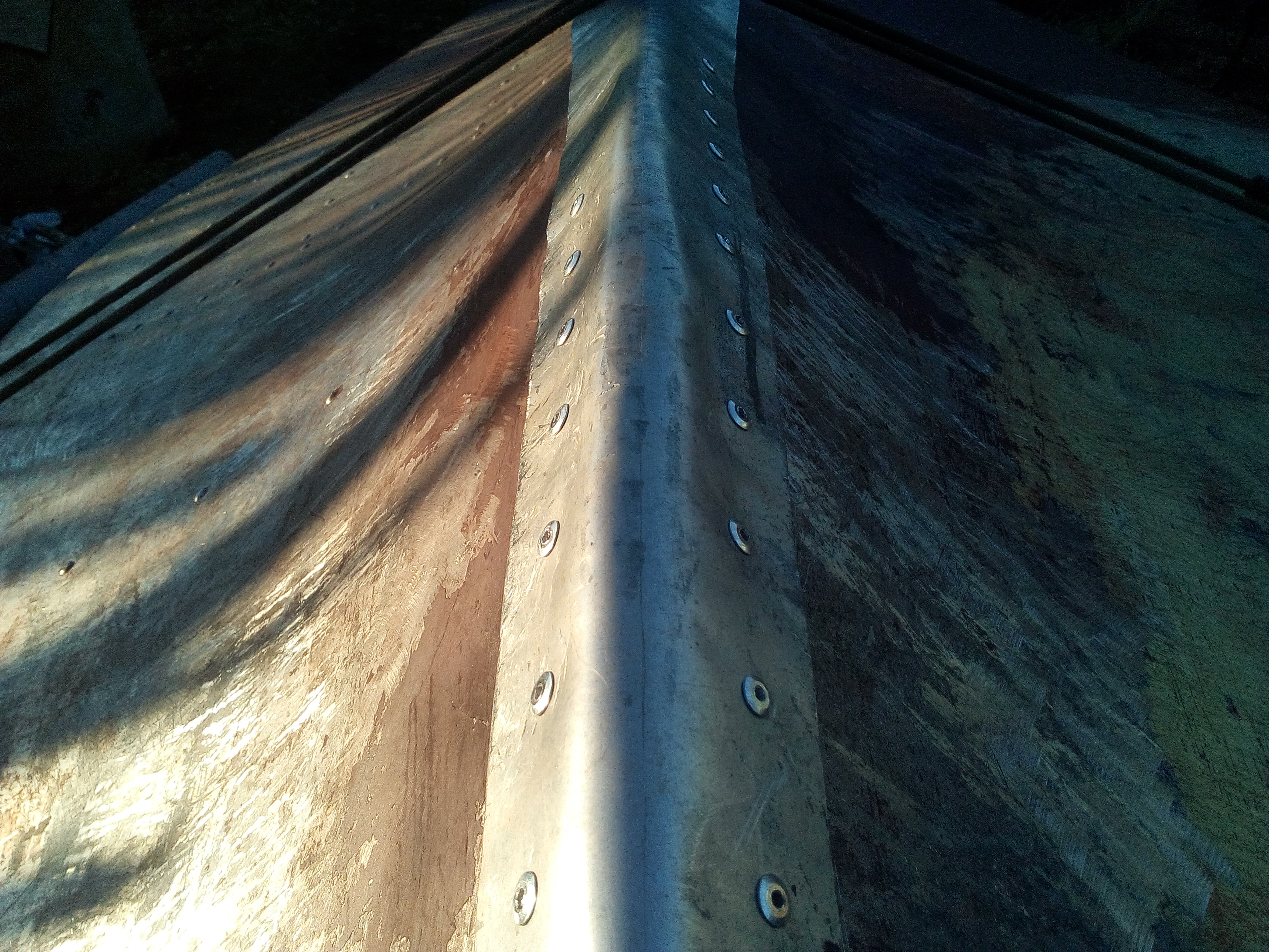

Замена килевой накладки.

ты на вытяжные заклепки поставил и все?

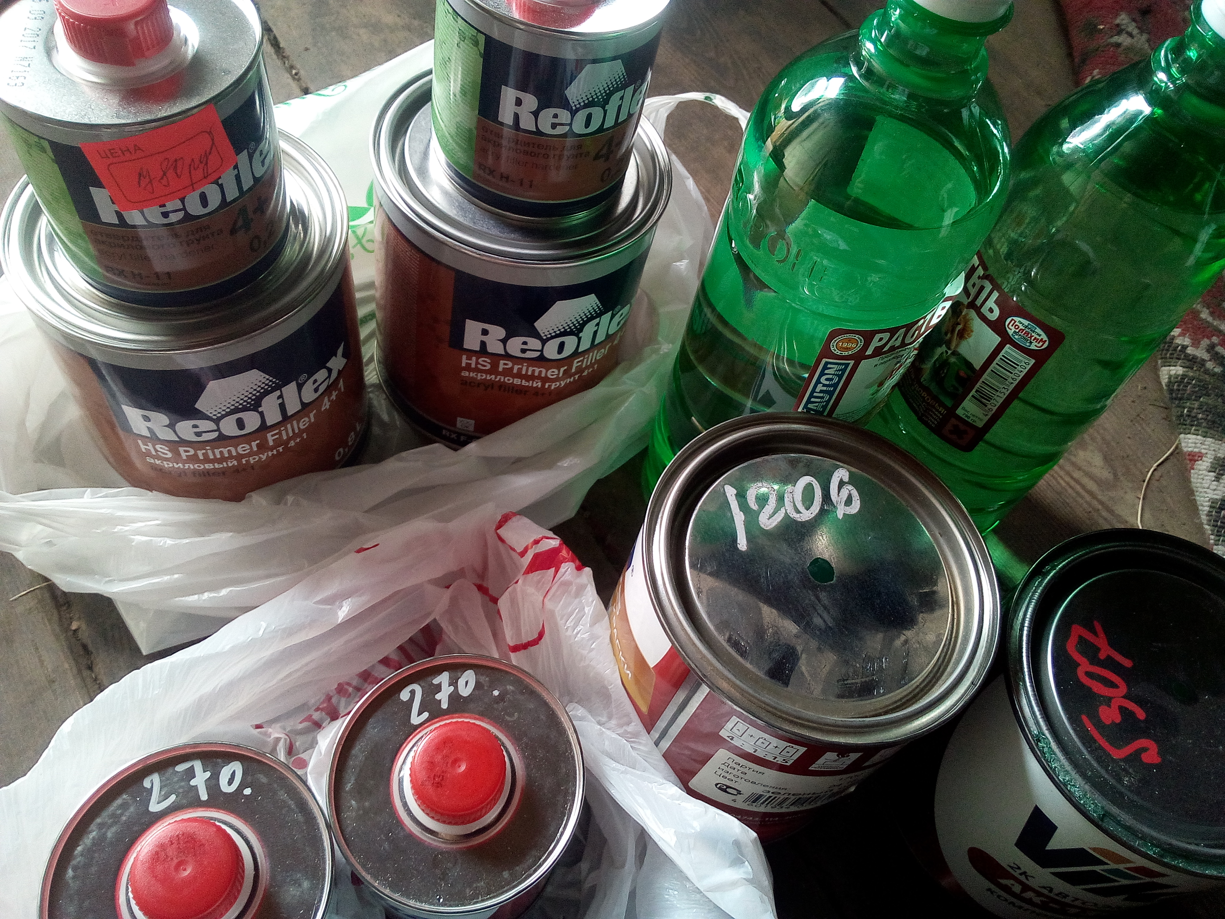

Это сначала накладку горелкой грел и вытяжными клепал. Потом всё отсверливал. Зачищал, обезжиривал, кислотным грунтом реофлекс, полиуретановым герметиком Новол. И опять на вытяжные клёпки.

Кислотный грунт Рефлекс.

Акриловый грунт Рефлекс.
а она нормально держаться будет? Я конечно не очень понимаю в этом но Говорят на полнотелые надо приклепывать

Акриловая краска Вика.
