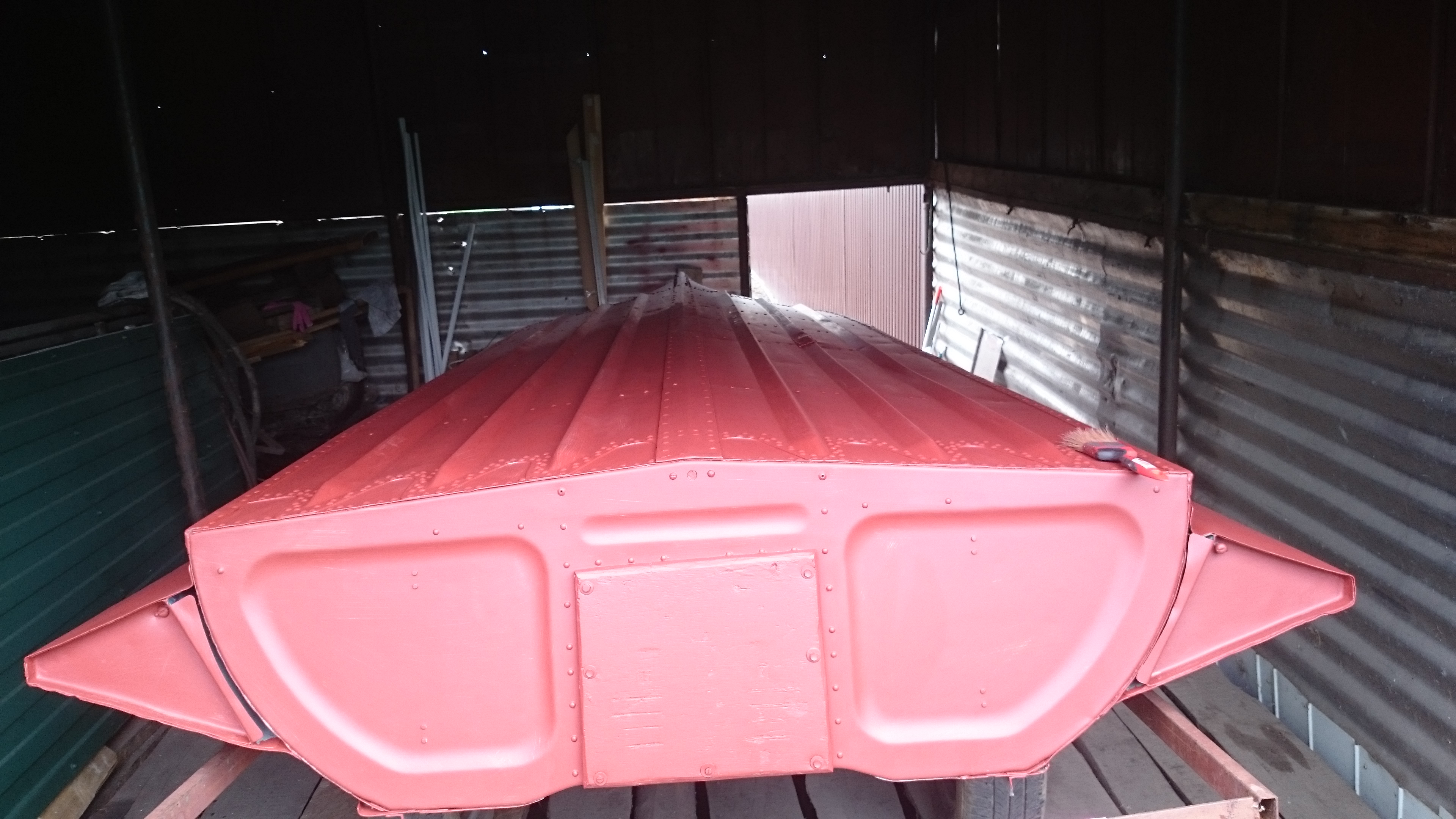

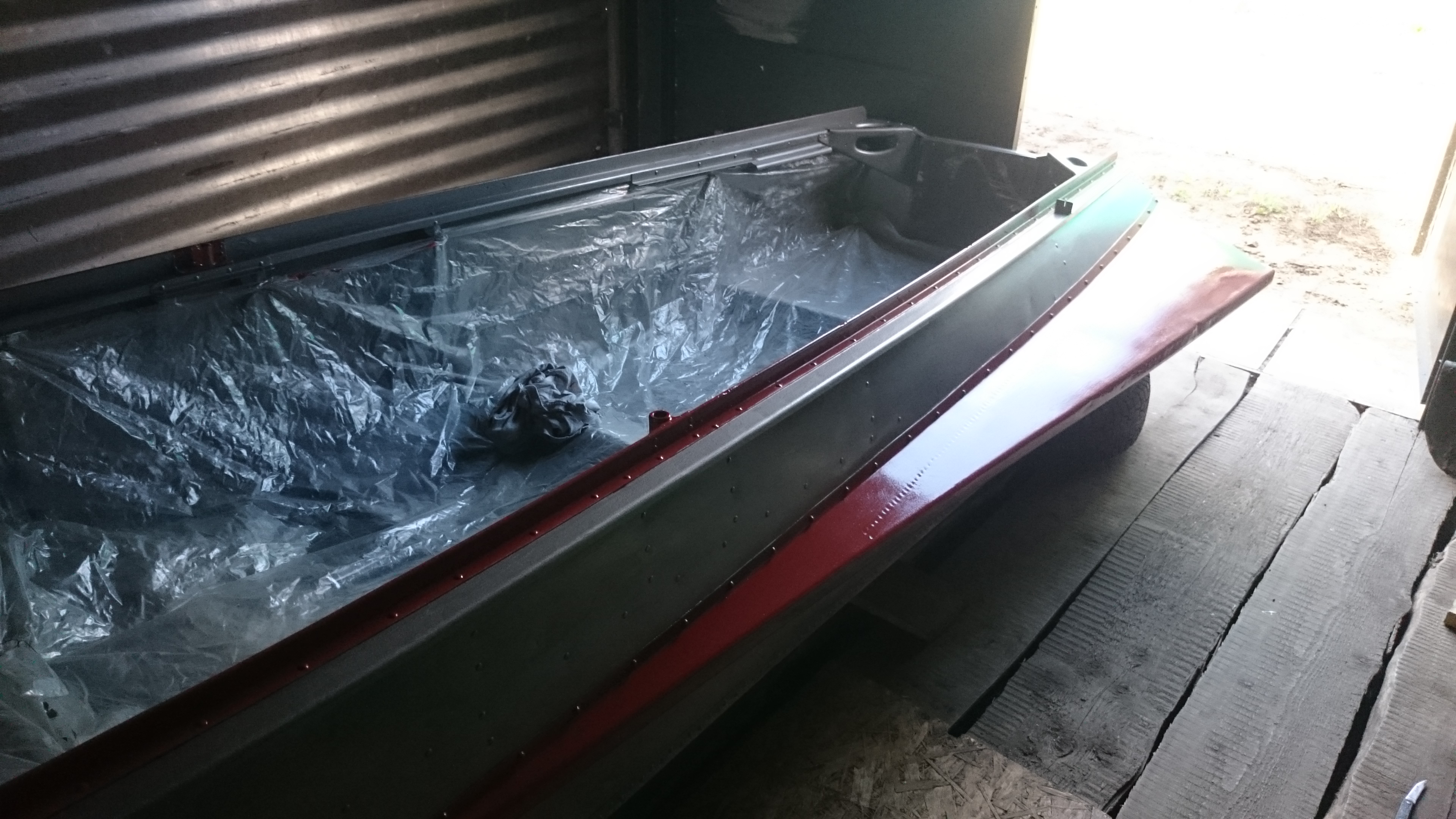

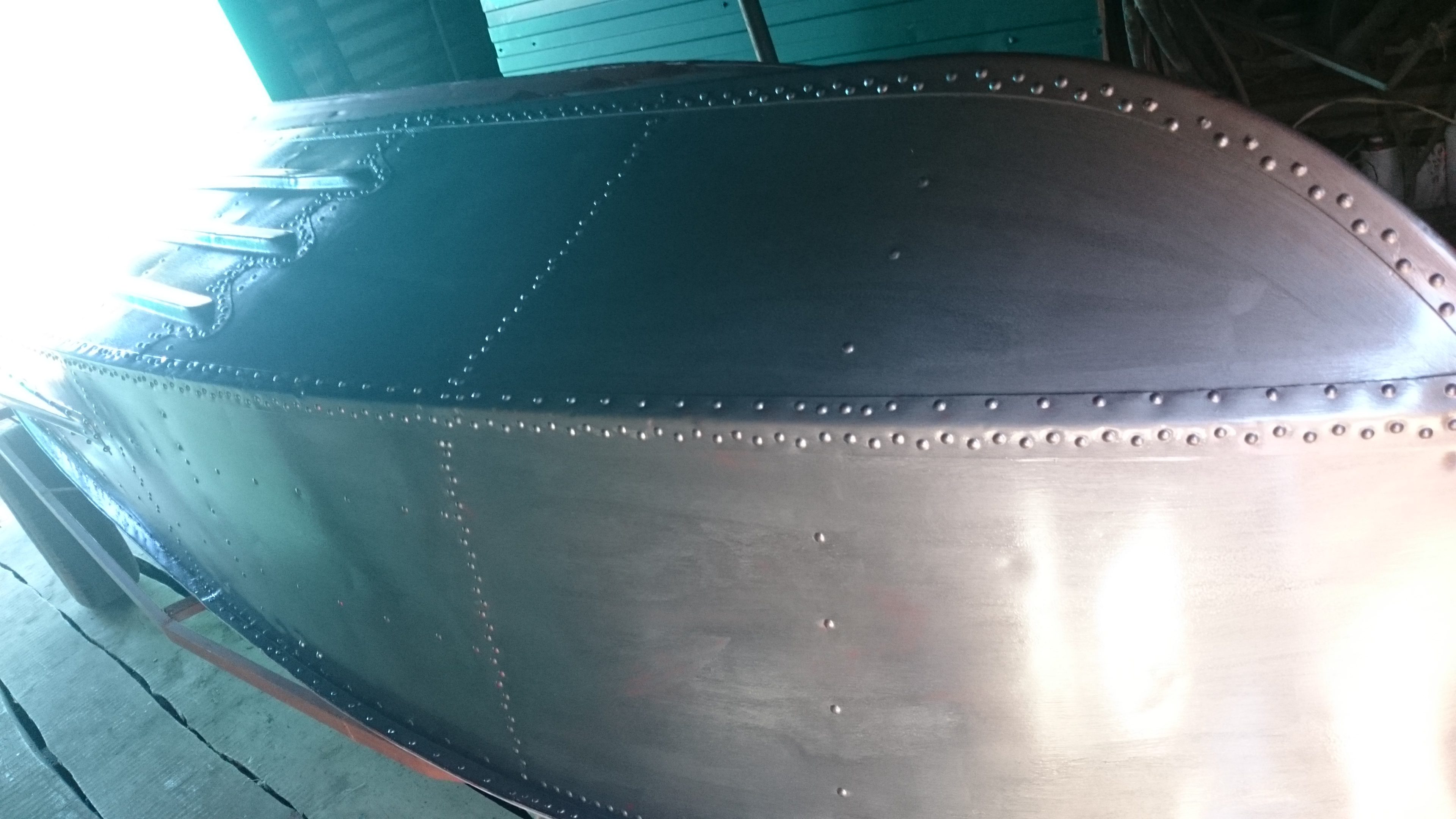

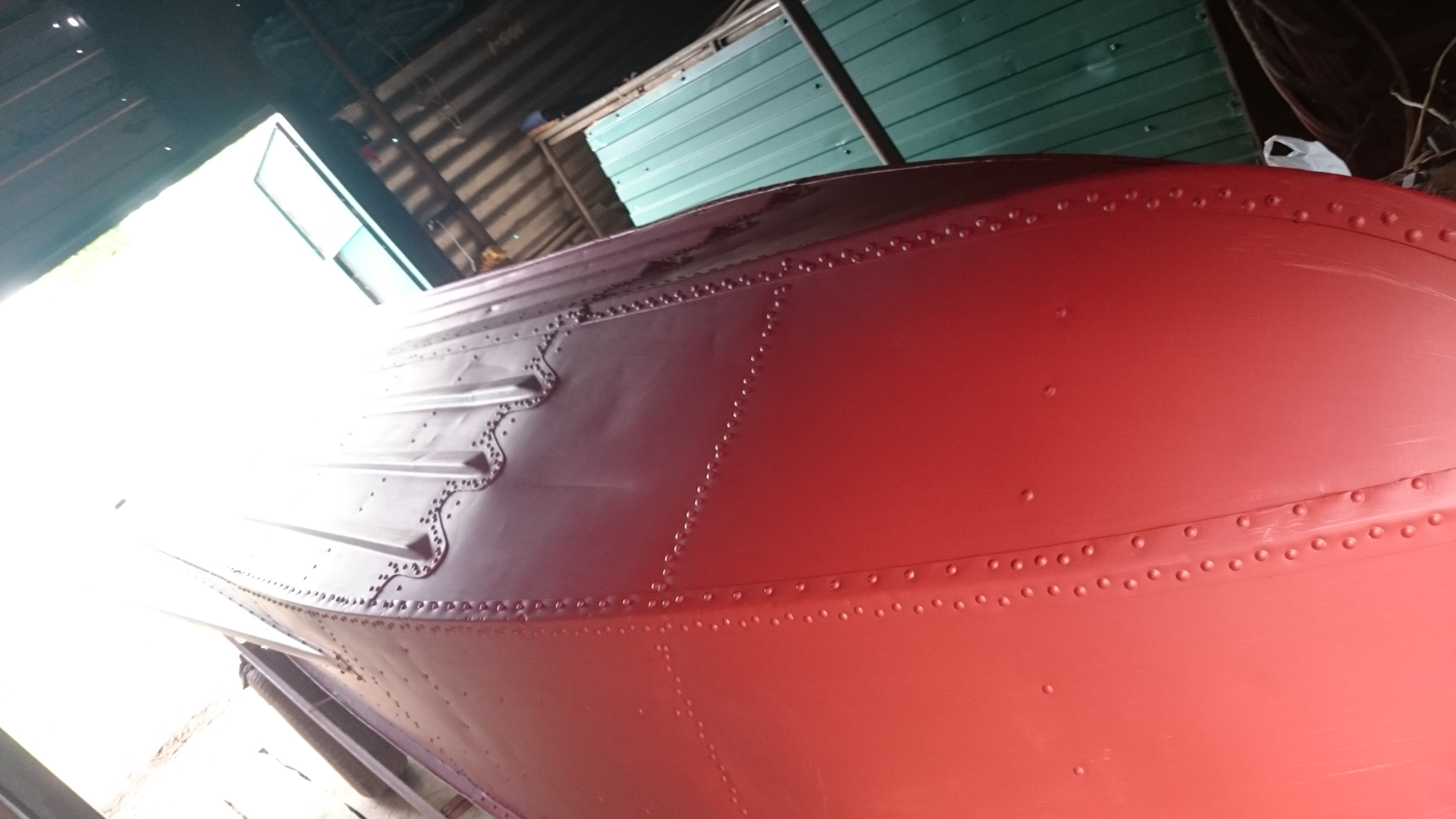

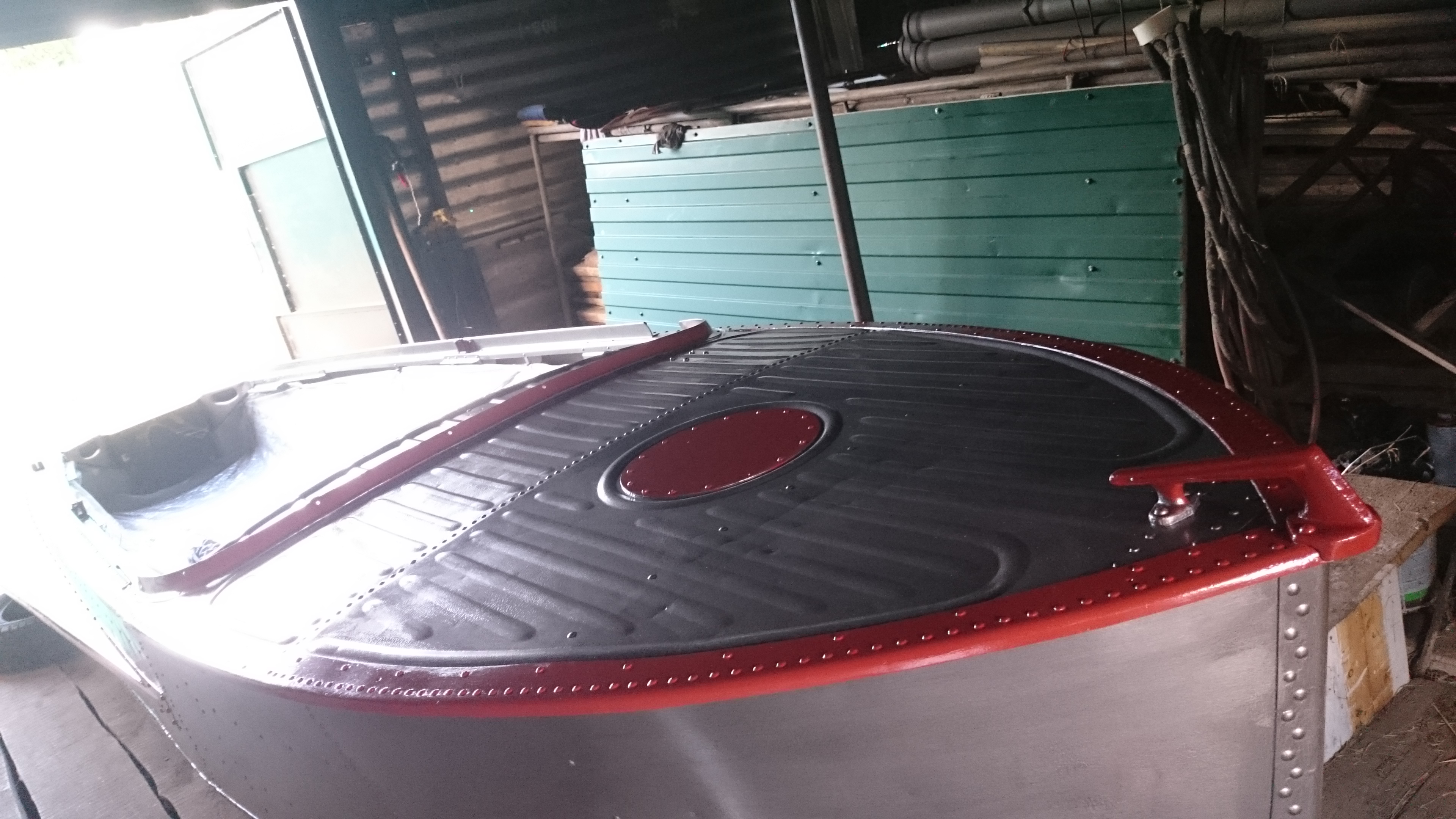

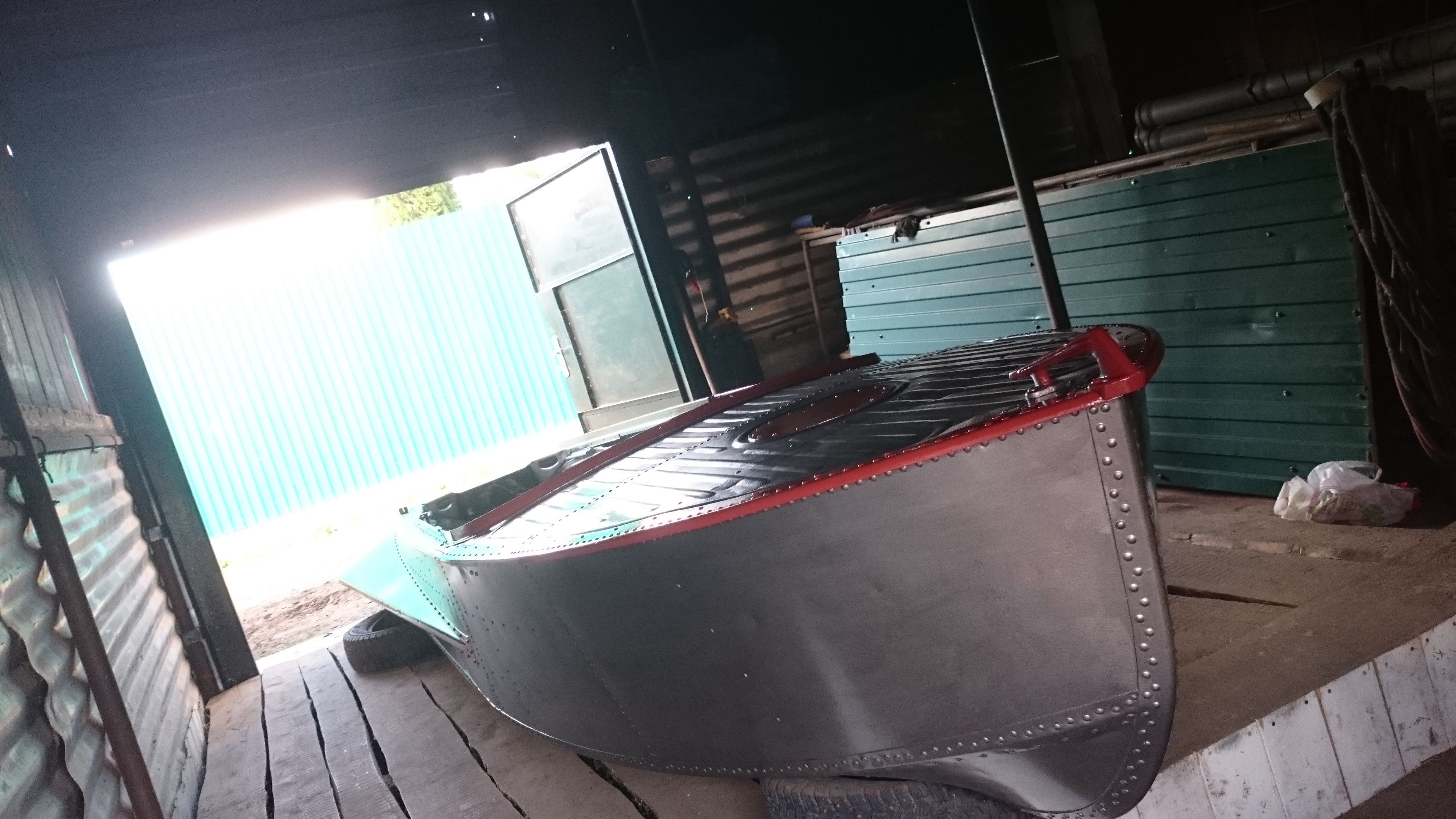

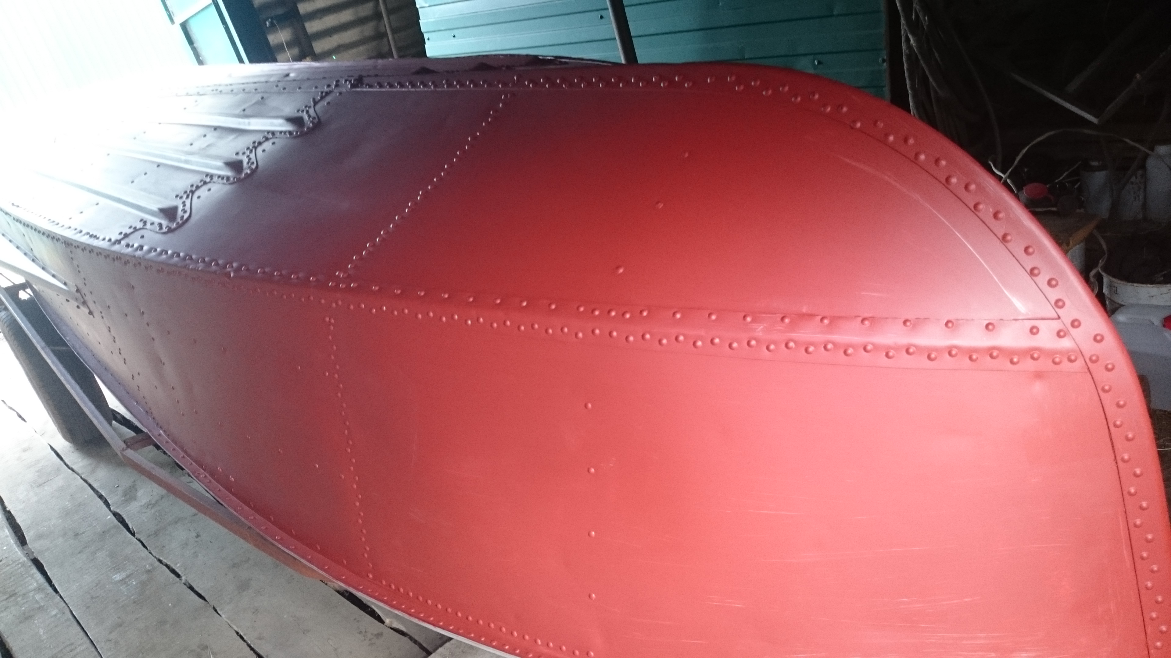

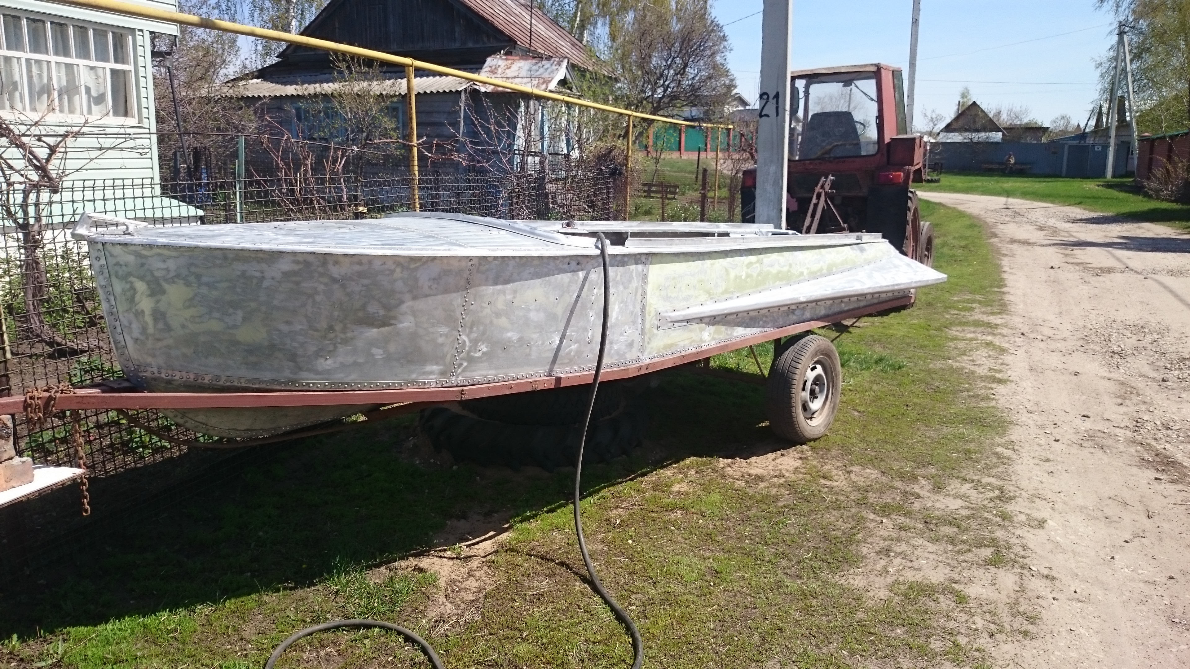

Покрасил свою лодку.

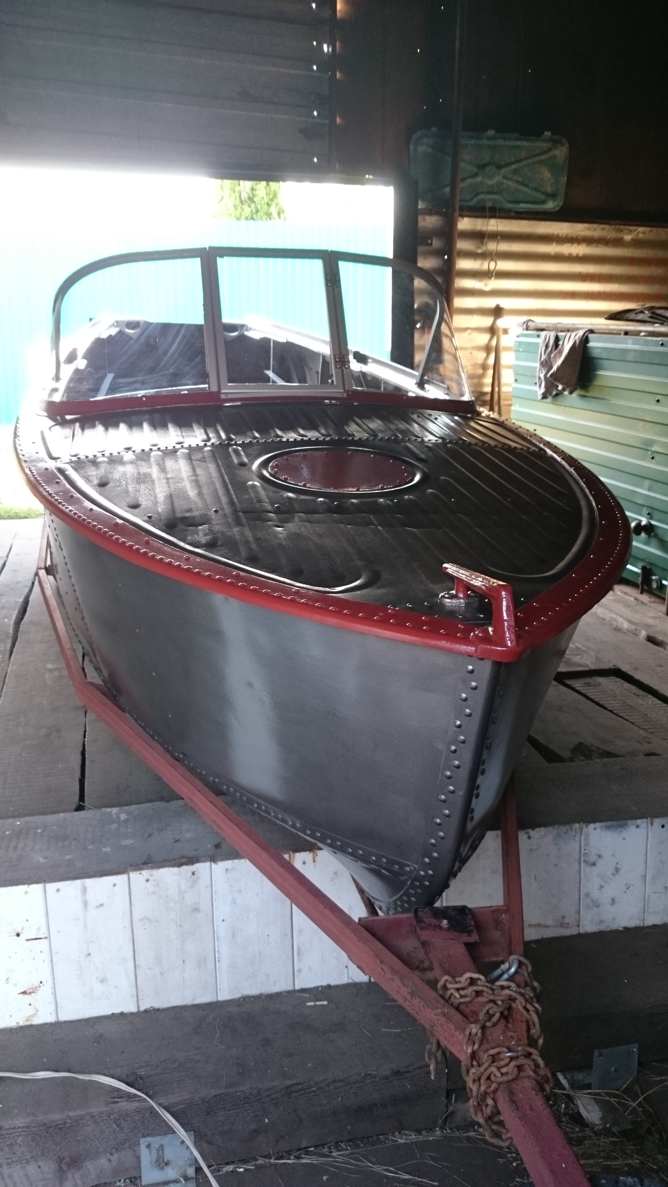

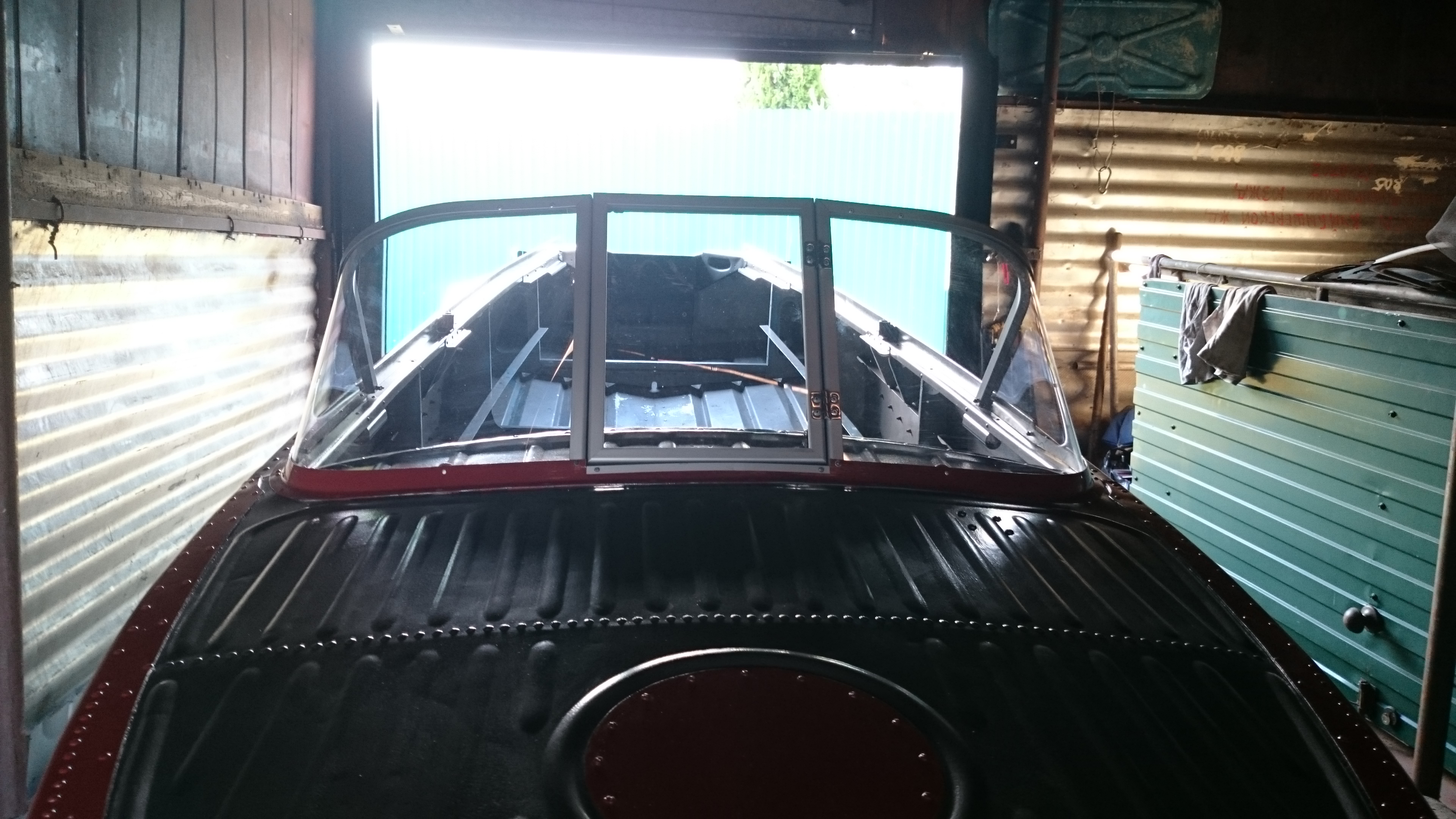

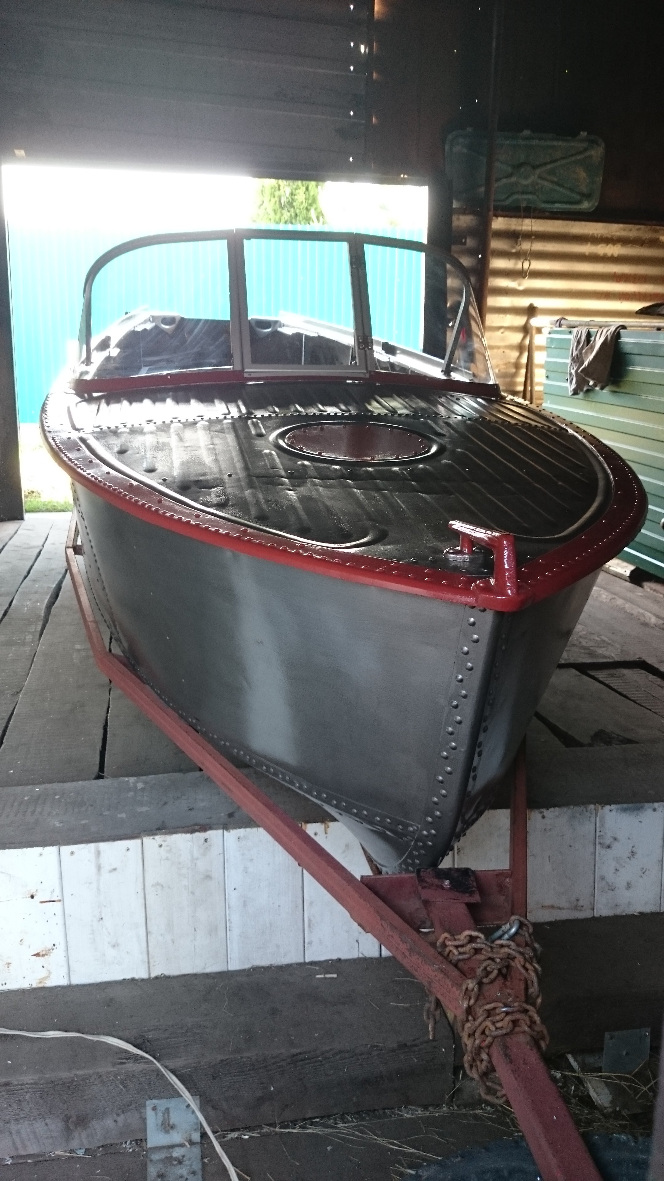

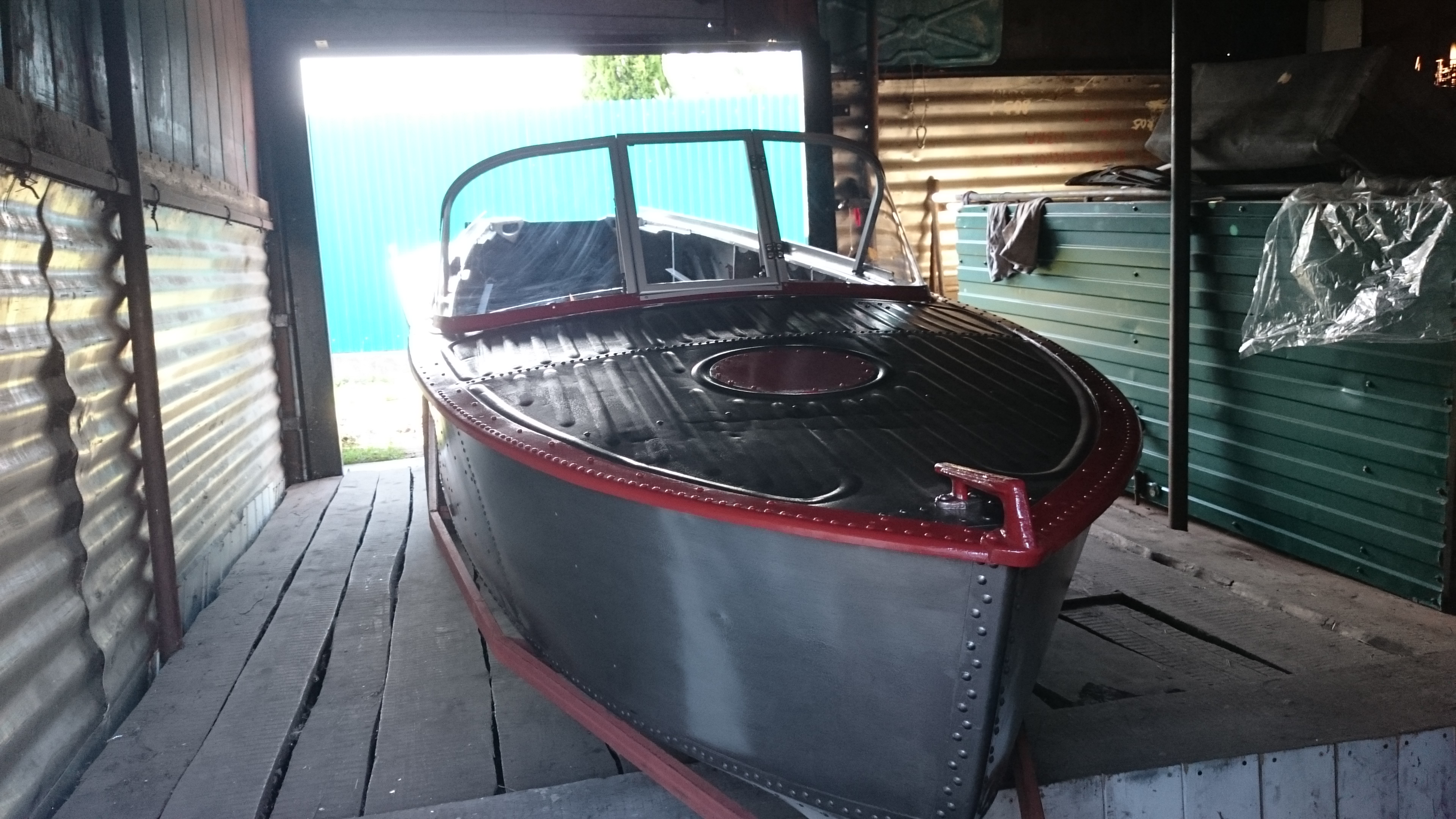

Сегодня поставил стекло. Осталось поставить тент.

Ну и красава! Я думал: ну нах стекло. Ходить через палубу мешает. Но глядя на красивые картинки и взвесив все плюсы и минусы, надумал и себе стекло с калиткой сделать. Но уже не в этом году. Много чего не успел сделать по разным причинам. Но покрасил. Основой. Теперь обкатываю мотор и рыбку ловлю. На следующий год оставил много разных доделок. В том числе нанесение какого нибудь камуфляжа.

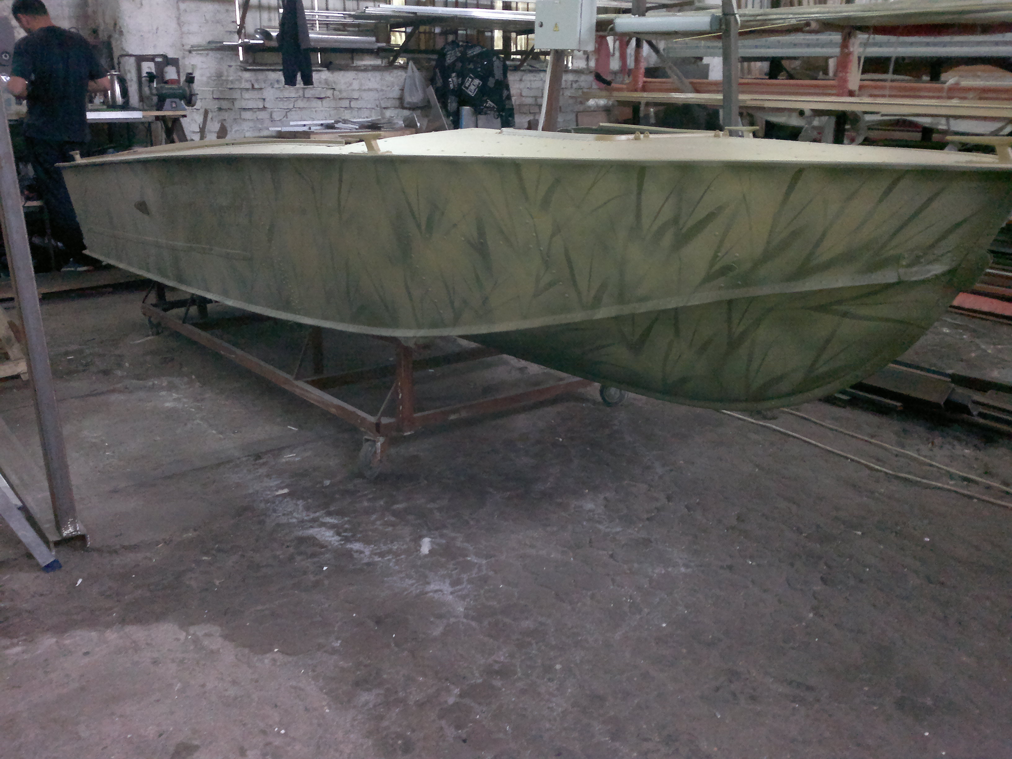

Самый простой камуфляж .Делов на час с перекуром
