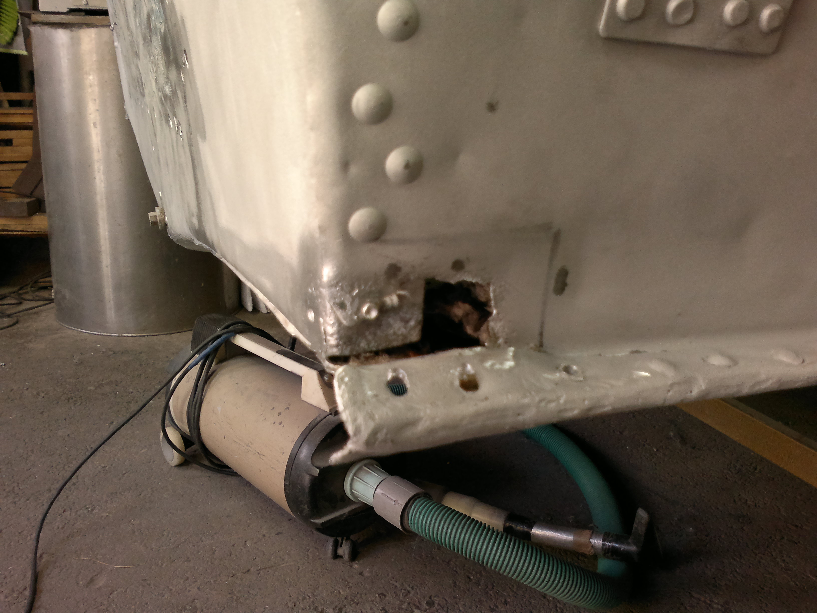

как варик сварка-но дорого тащить катер к аргонщику)
Совсем не вариант.Лодка Днепр из дюраля и эта бяка гниёт слоями.Не варится такое.Вон "Адмирал" уже "собаку" на этом съел и видео выставлял,что бы все споры на эту тему прекратить.Чистый метал заварить можно,с коррозией нет.

поэтому если к горе не идет магамед-то сделайте расширенные снимки и я вам расскажу как решить проблему с вашей коррозией.
Лодка дюралевая и киль наверно тоже. Корродировать начал киль почти на стыке с днищевым листом. Толщина киля около 3-4 мм. Так вроде по фото и так понятно как она появилась. Аргон имею личный. Пока пытаюсь учится им варить.

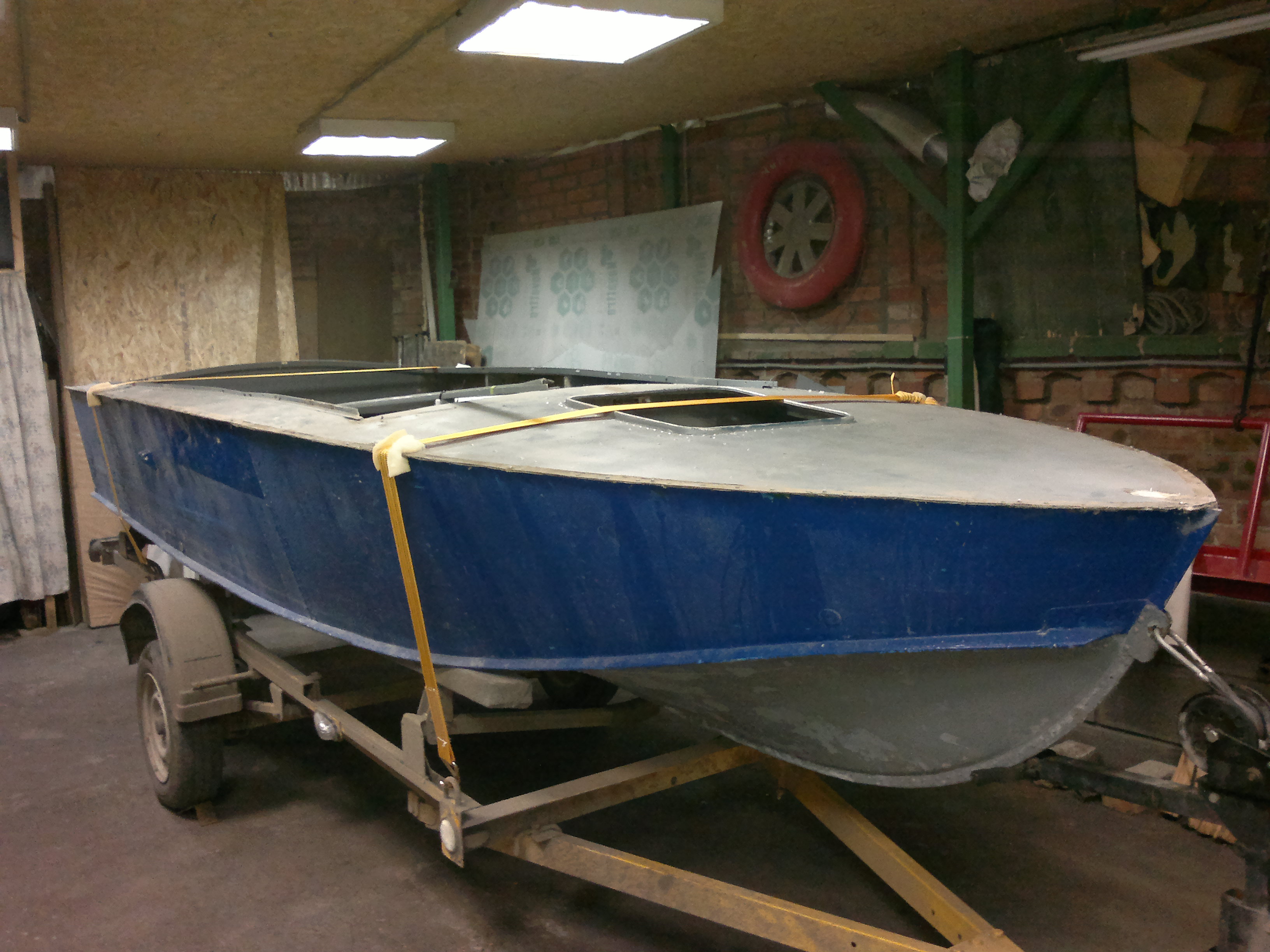

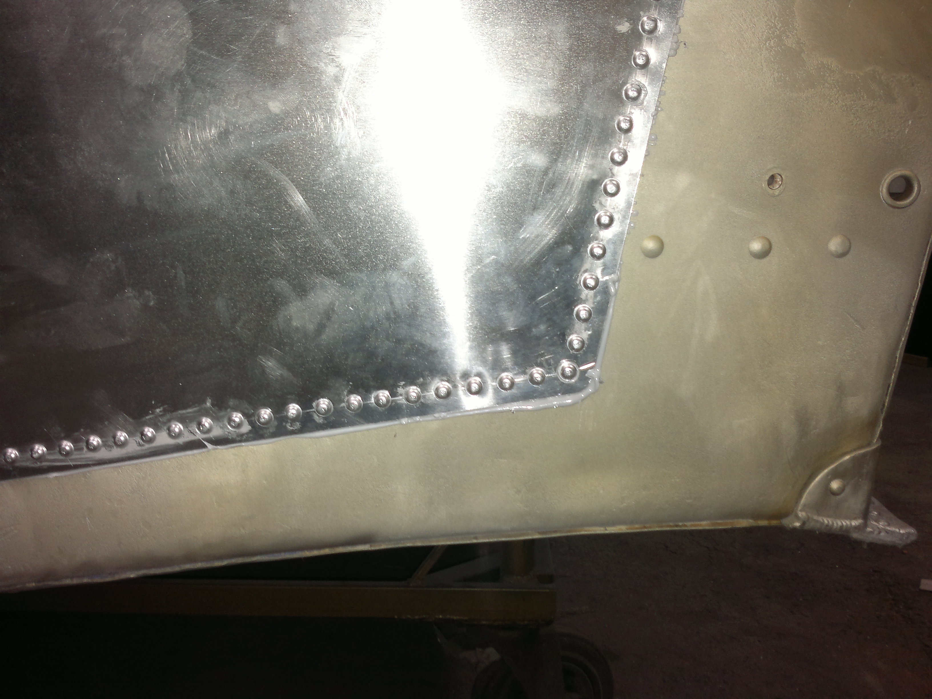

Н у нет у меня видео.Просто нет.Сергей,гниль на дюралевых лодках лечится только удалением гнилого места и заменой на новую деталь.Ну как такое лечить? Удаляем старое и ставим новое.

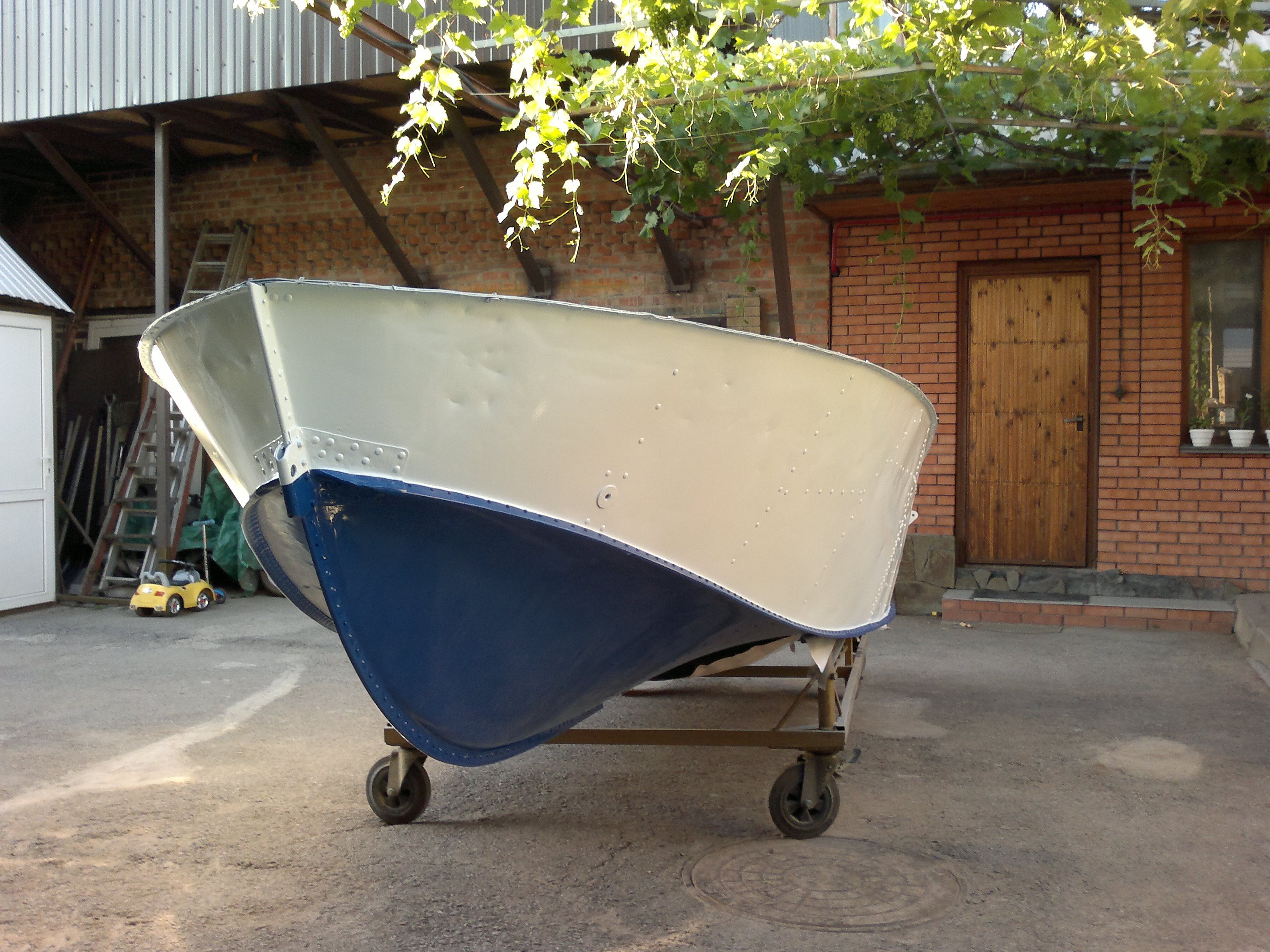

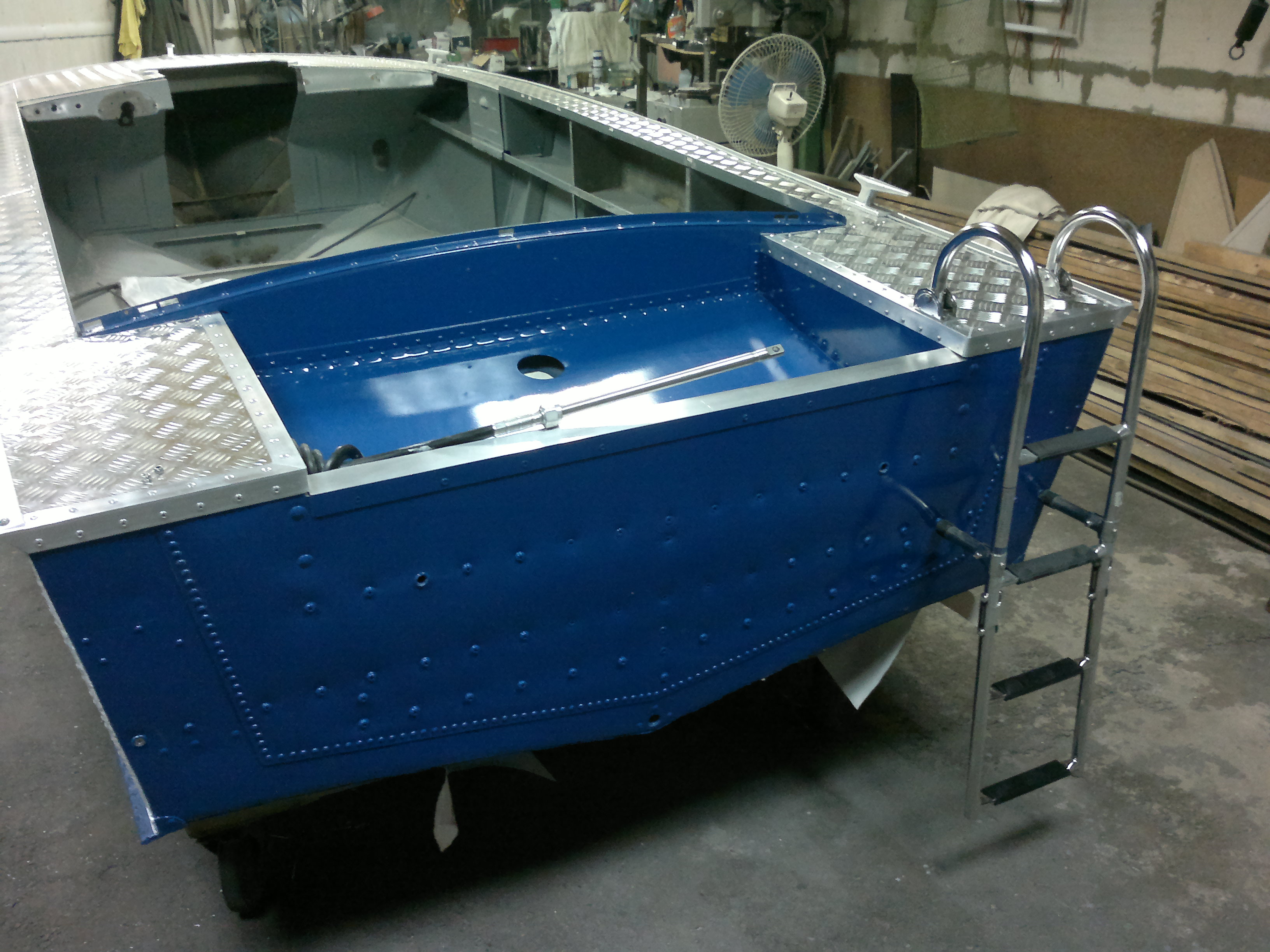

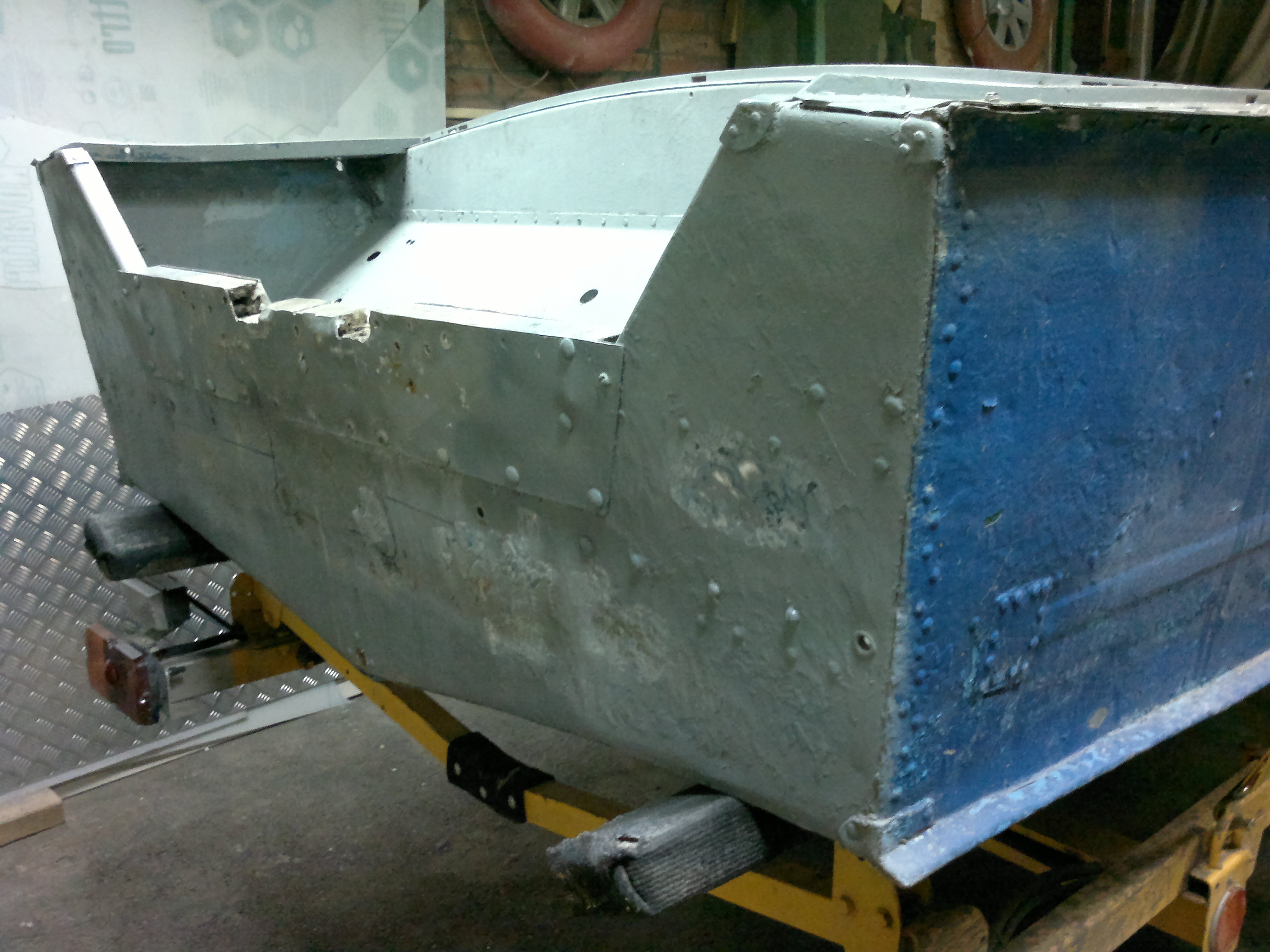

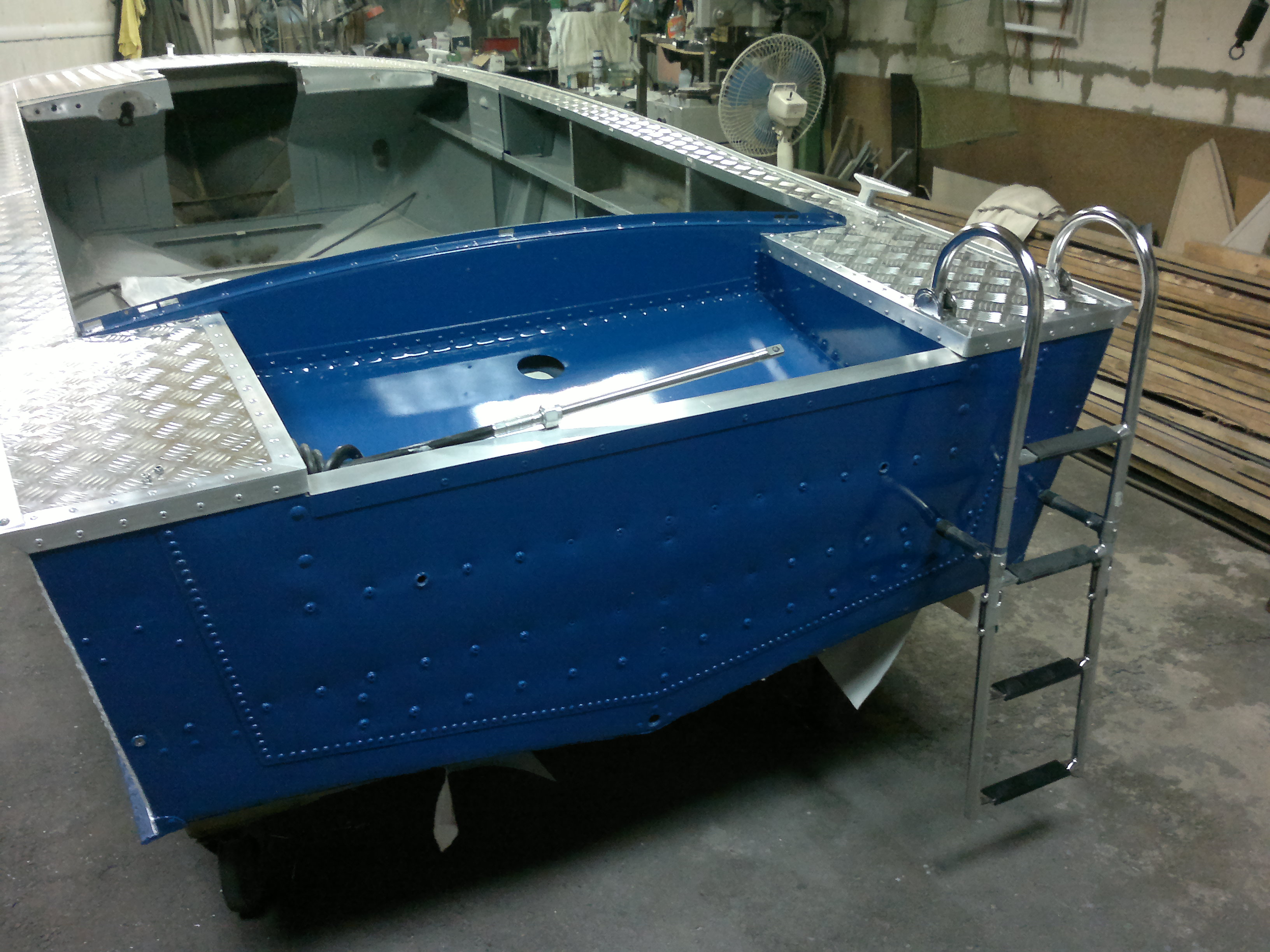

Было вот что .Вышло вот такая лодочка.

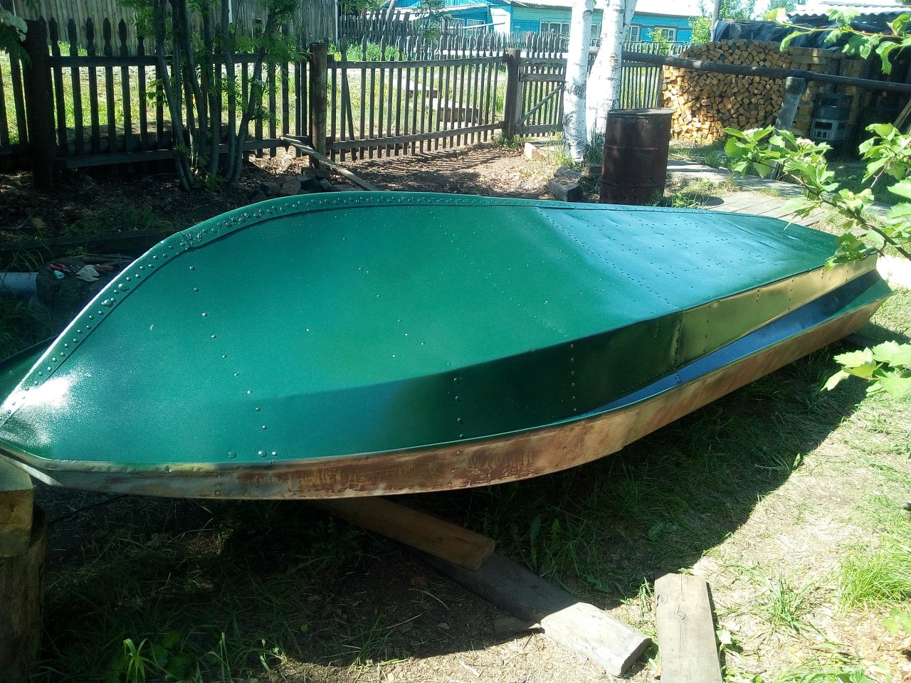

Доброго времени суток господа водномоторники! Посоветуйте пожалуйста! Летом покрасил свою Обь-М. Сначала кислотным грунтом. Потом автомобильным Реофлекс. На второй грунт где тряпочкой протёр, акриловая краска гладенько легла. Короче днище получилось как наждачка! Мне нужно было грунт перед покраской шлифануть? И как теперь быть?:? Шершавость днища влияет на скорость лодки?
Саня81
31.12.2016
491
Усть-Илимск
Обь-М
Вихрь-30, Вихрь-20
На носу, где солнышко блестит, видно шершавость.
9 554
4 758
:)Привет Саня! Вопрос не смотря на свою простоту имеет очень неоднозначный ответ.Гдето на форуме Теленков с кем то обсуждал покраску типа "Раптор" и мнения в споре разошлись.Я думаю ,что при тех скоростях на которые можно рассчитывать с Вихрём,разницы не будет.До ремонта моей лодки ,днище было "подлечено" грунтом и тоже было шершавым до неприличия. Но свои 38 - 40 в час разгонялась.

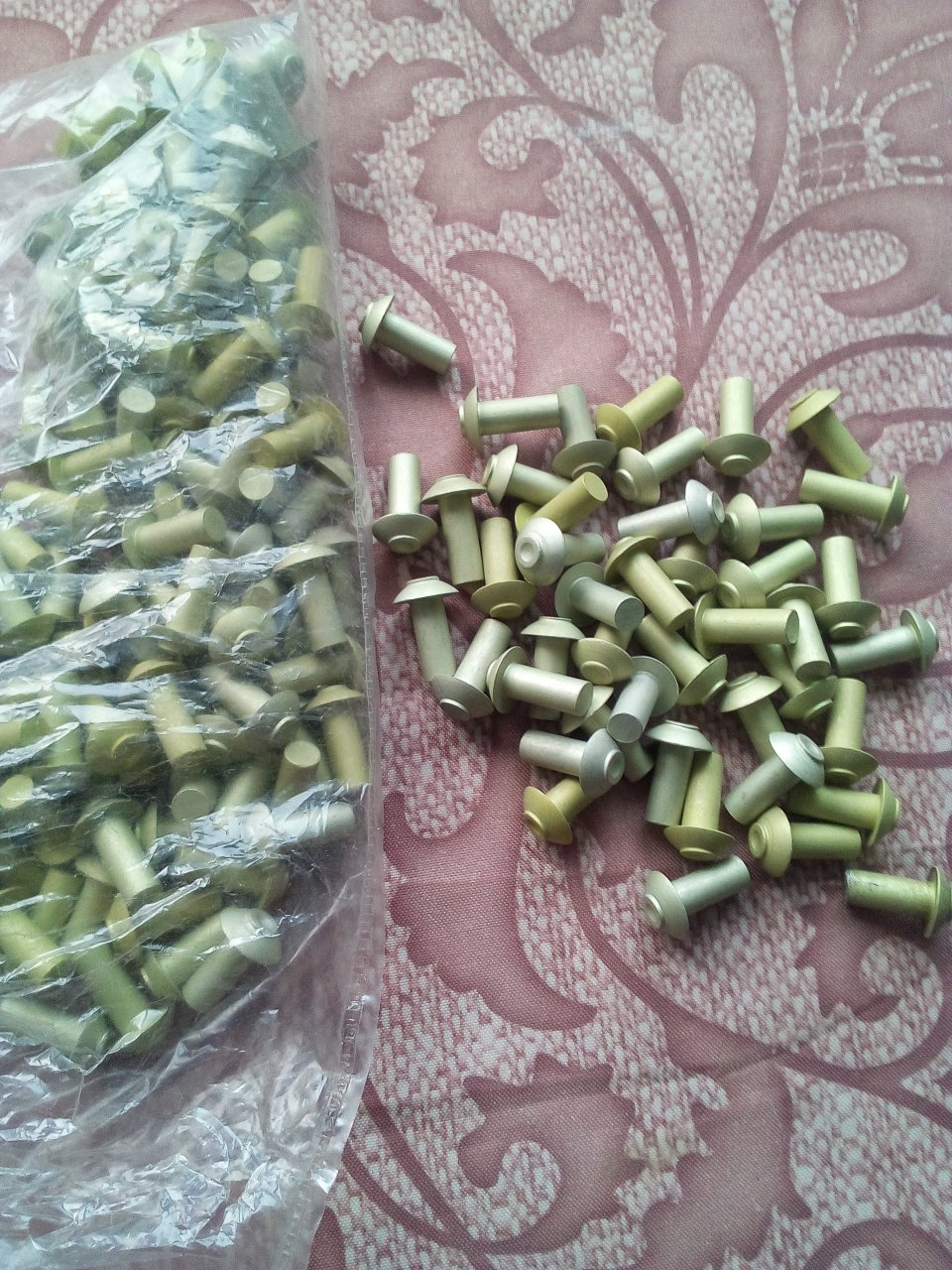

Приветствую Владимир! Спасибо! Вот ещё вопрос! Купил полнотелые клёпки 5х12 мм. Буду летом переклёпывать киль. Я его клепал на вытяжные. Нашёл в али экспресс пневмо-молоток. Хочу заказать. Пойдёт ли он для заклёпывания полнотелых клёпок? Материал заклёпок
Д-18. Вот ссылка на пистолет. https://ru.aliexpress.com/item/TORO-120mm-Professional-Handheld-Pistol-Gas-Shovels-Air-Hammer-Small-Rust-Remover-Pneumatic-Tools-with-4/32856785652.html?spm=a2g0v.search0104.3.1.57197e6acQS9Hf&ws_ab_test=searchweb0_0,searchweb201602_4_10065_10068_5730212_319_5729712_317_10696_453_10084_454_10083_10618_10307_10301_538_537_536_10059_10884_10889_10887_100031_321_322_10915_10103_10914_5735412_10911_10910,searchweb201603_51,ppcSwitch_0&algo_expid=b66a11d1-c302-48db-aed2-37642d6d301f-0&algo_pvid=b66a11d1-c302-48db-aed2-37642d6d301f

Я думаю, что влияние на скорость шероховатости мизерное. А в чем причина шероховатости - интересно было бы узнать. Сколько времени прошло между вторым грунтом и краской? Может быть пыль села?
В тот же день красил. Пыль не успела сесть:jokingly:. Покрыл грунтом, подождал пока высох. В каких местах полотенцем протёр грунт, в тех местах краски меньше легло и гладенько получилось.
