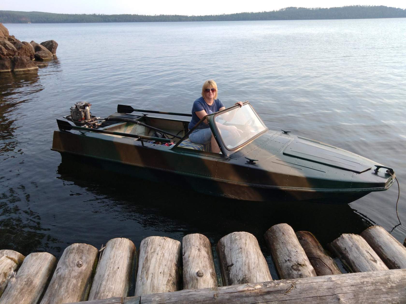

С супругой покатались на Усть-Илимском водохранилище.

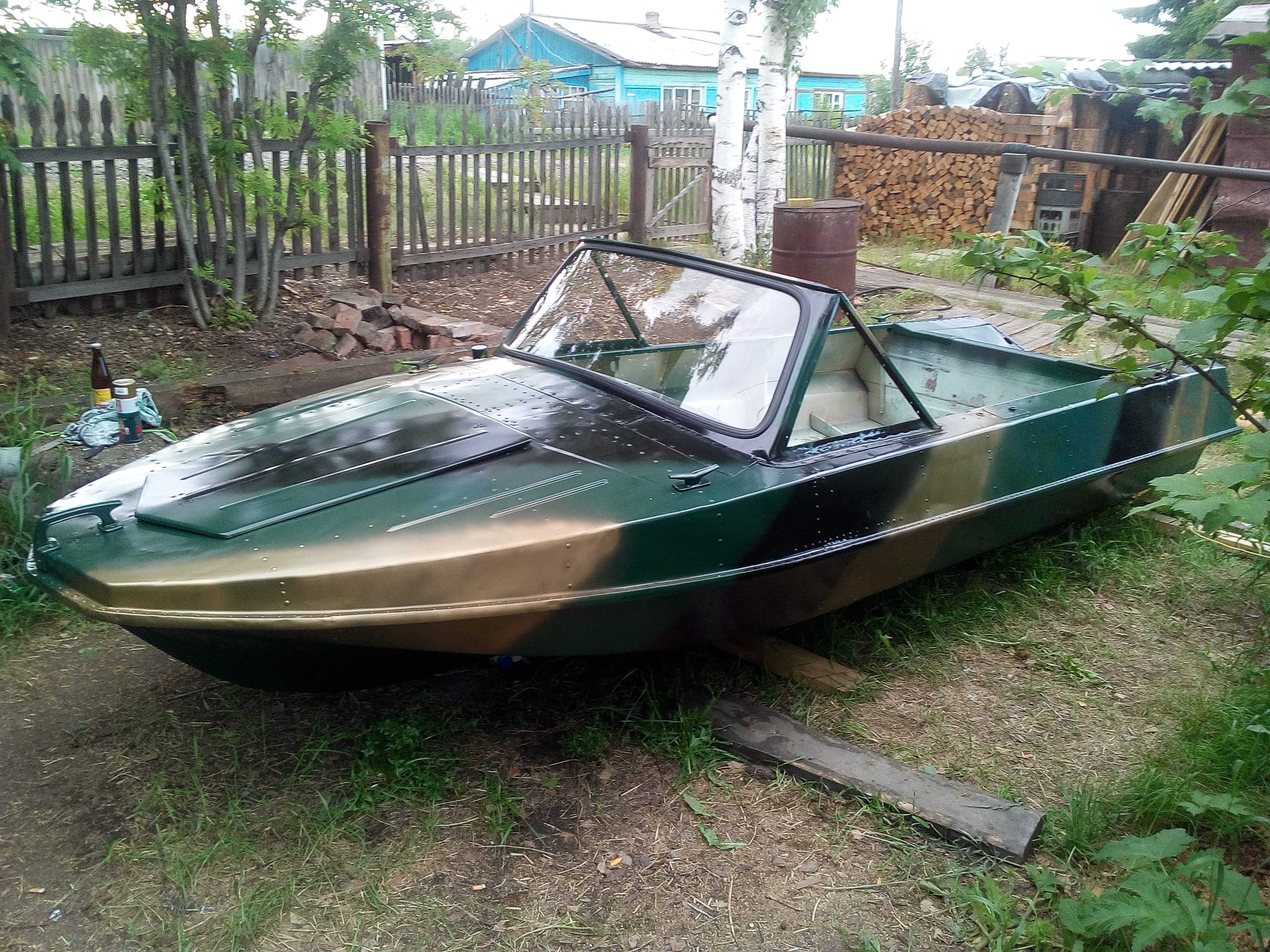

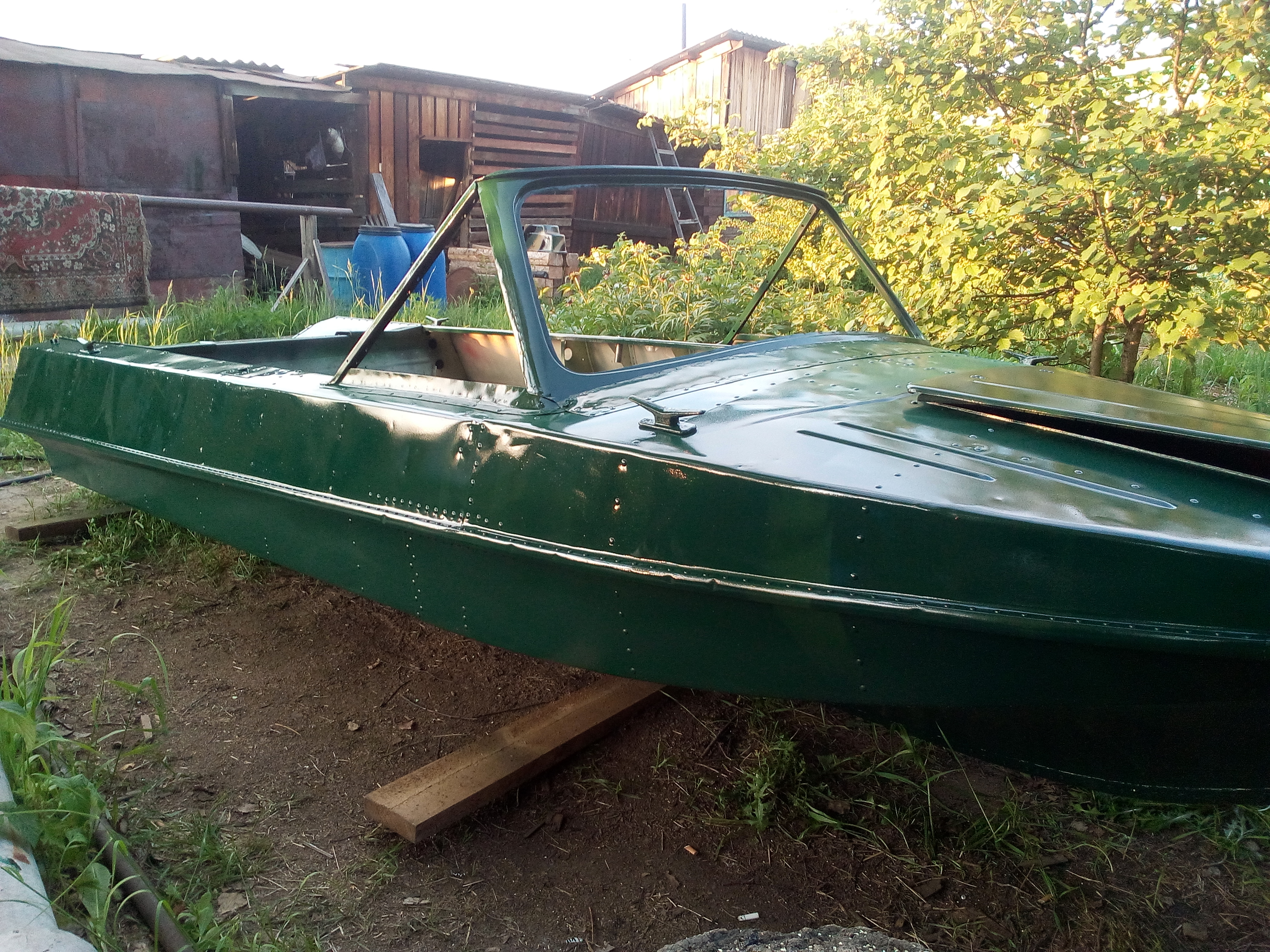

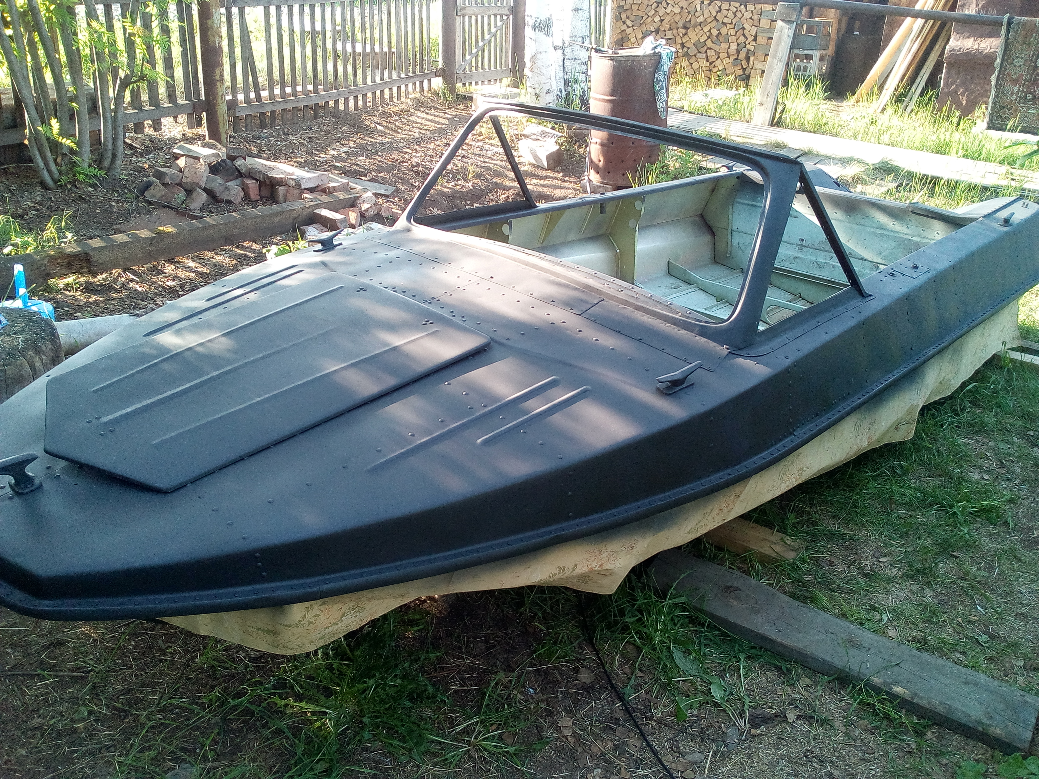

Крашу Днепр. Кому интересно, в теме Еще один Днепр начинает новую жизнь с 28 страницы. Материалы - кислотник Боди, грунт акрил Реофлекс, краска акрил Мобихел, матирующая добавка Мобихел, пистолеты Hvlp, дюза 1.7 под грунт, 1.4 под кислотник и краску. Скотч-брайт красный (fine), лучше 3м, Он дороже, но живет раза в три дольше других. Шпаклевка Novol Alu, тонкими слоями и без фанатизма.

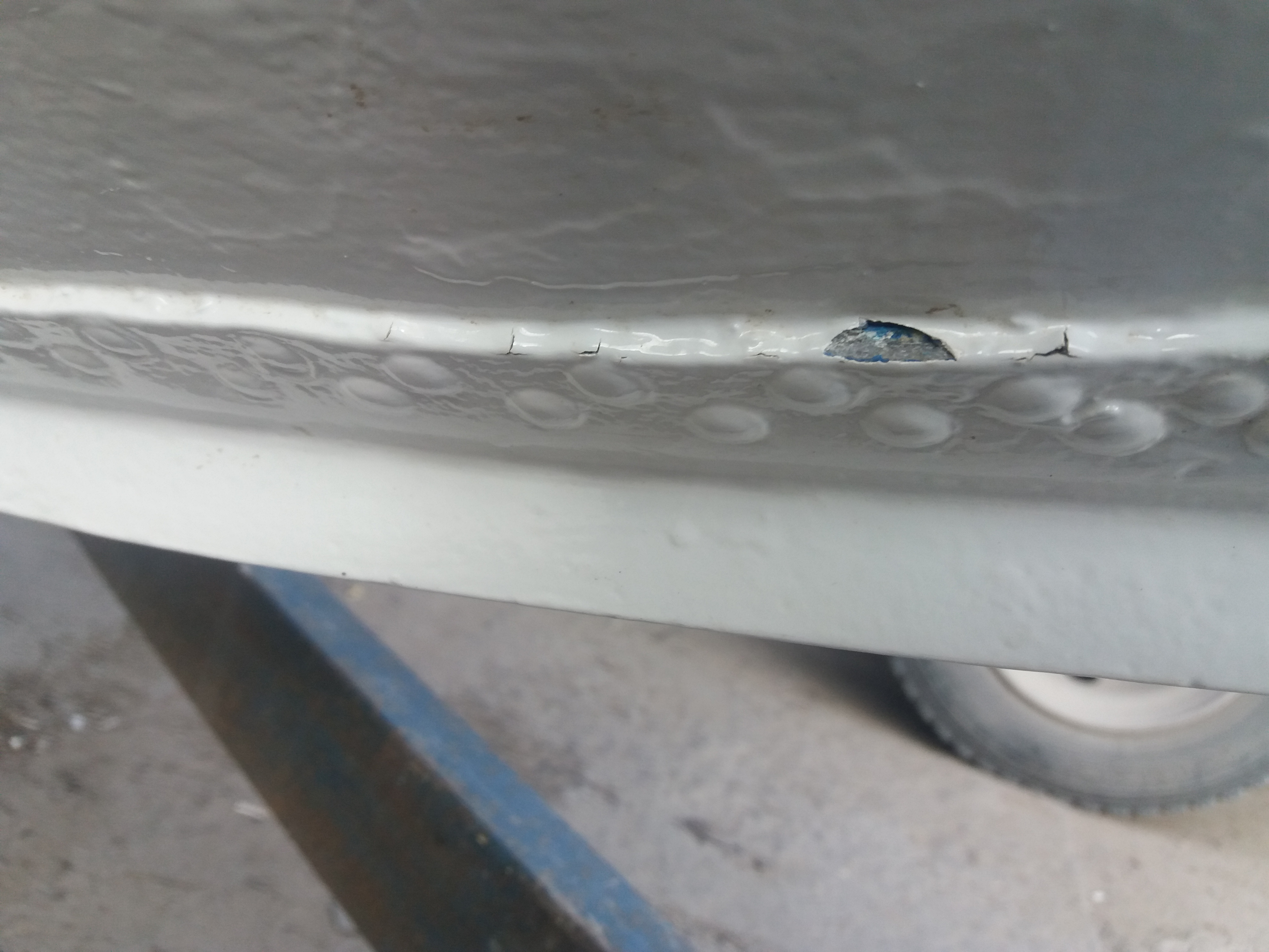

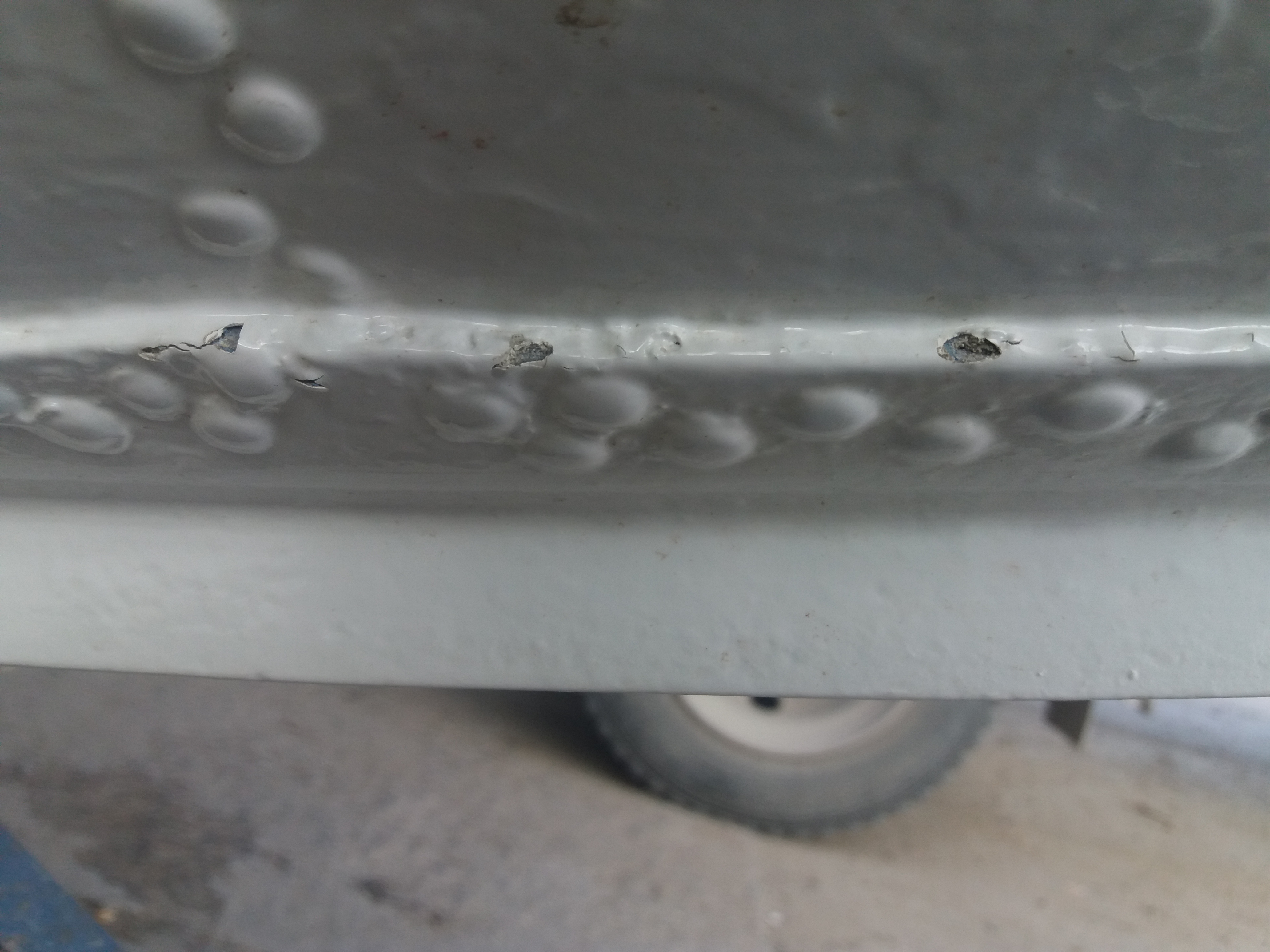

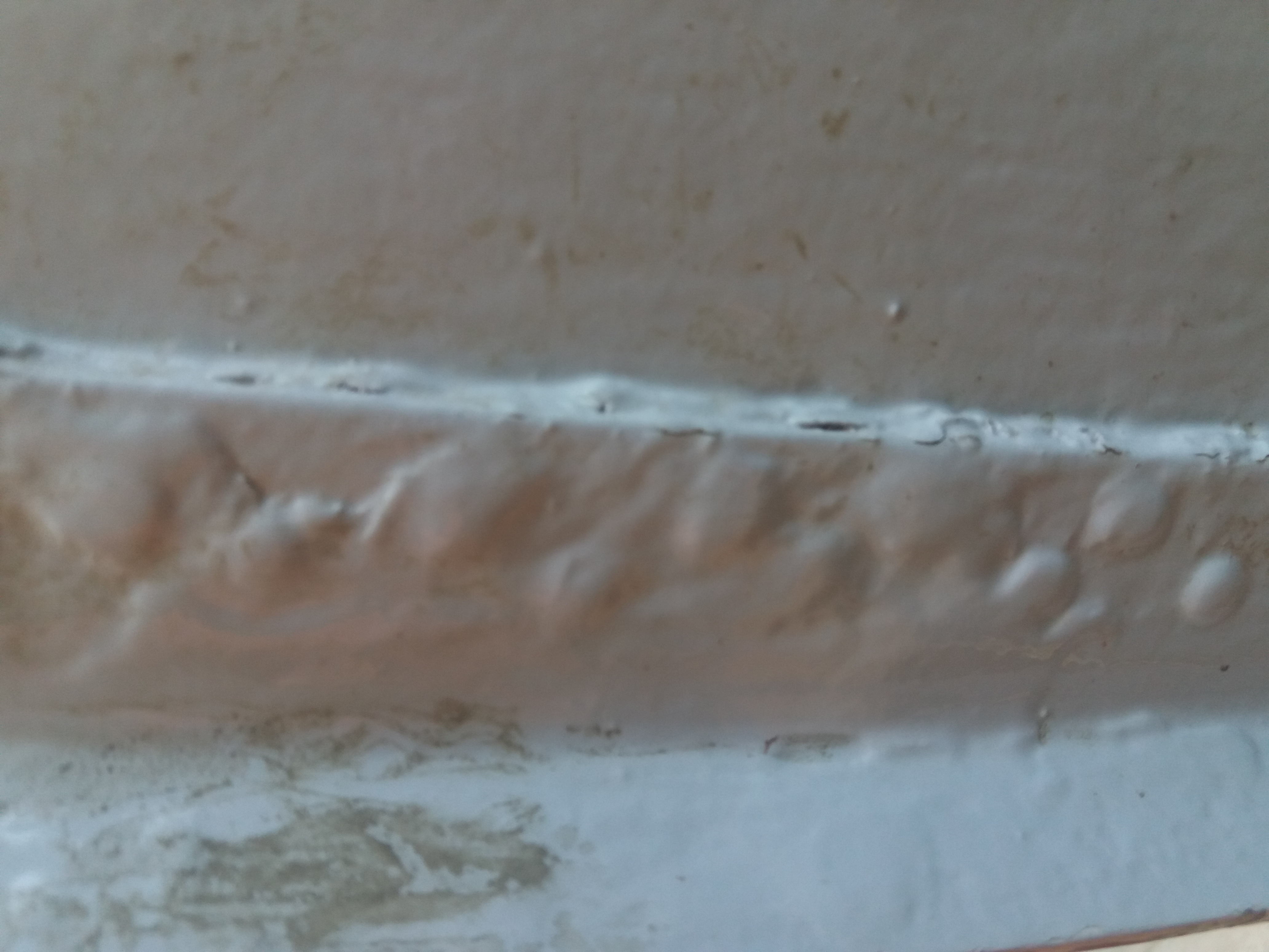

Всем привет! Лазил вокруг лодки и обнаружил на киле такую каку. Вздулась краска, расковырял посыпался порошок, значит корозия. Как остановить? И как это опасно?

Я не спец в этих делах,но если тут не кто не отвечает напишу,быстрее ответят и наведут критику, скорее всего надо все зачистить покрыть кислотным грунтом потом обычным грунтом и краской! думаю ща ответят старожили сайта!!!!:dedok:dedok:dedok:dedok:dedok:dedok

Посмотри в теме у Бориса, он боролся там с такой бедой, страницу где именно про килевую накладку сходу не нашёл, пролистай всю много полезного там есть.

Да не вымер форум ,не вымер. По существу вопроса.Не хочется тебя расстраивать,но это(белый порошок ) начало конца.То есть жизненного цикла лодки.Нет,завтра не прогниёт,но процесс пошёл и остановить совсем ,не получится.Можно затормозить.Например поставить магниевые протекторы. Что ,как и зачем ,почитай здесь: http://www.katera-lodki.ru/protect

всё ремонтируется.
как варик сварка-но дорого тащить катер к аргонщику)
поэтому если к горе не идет магамед-то сделайте расширенные снимки и я вам расскажу как решить проблему с вашей коррозией.
