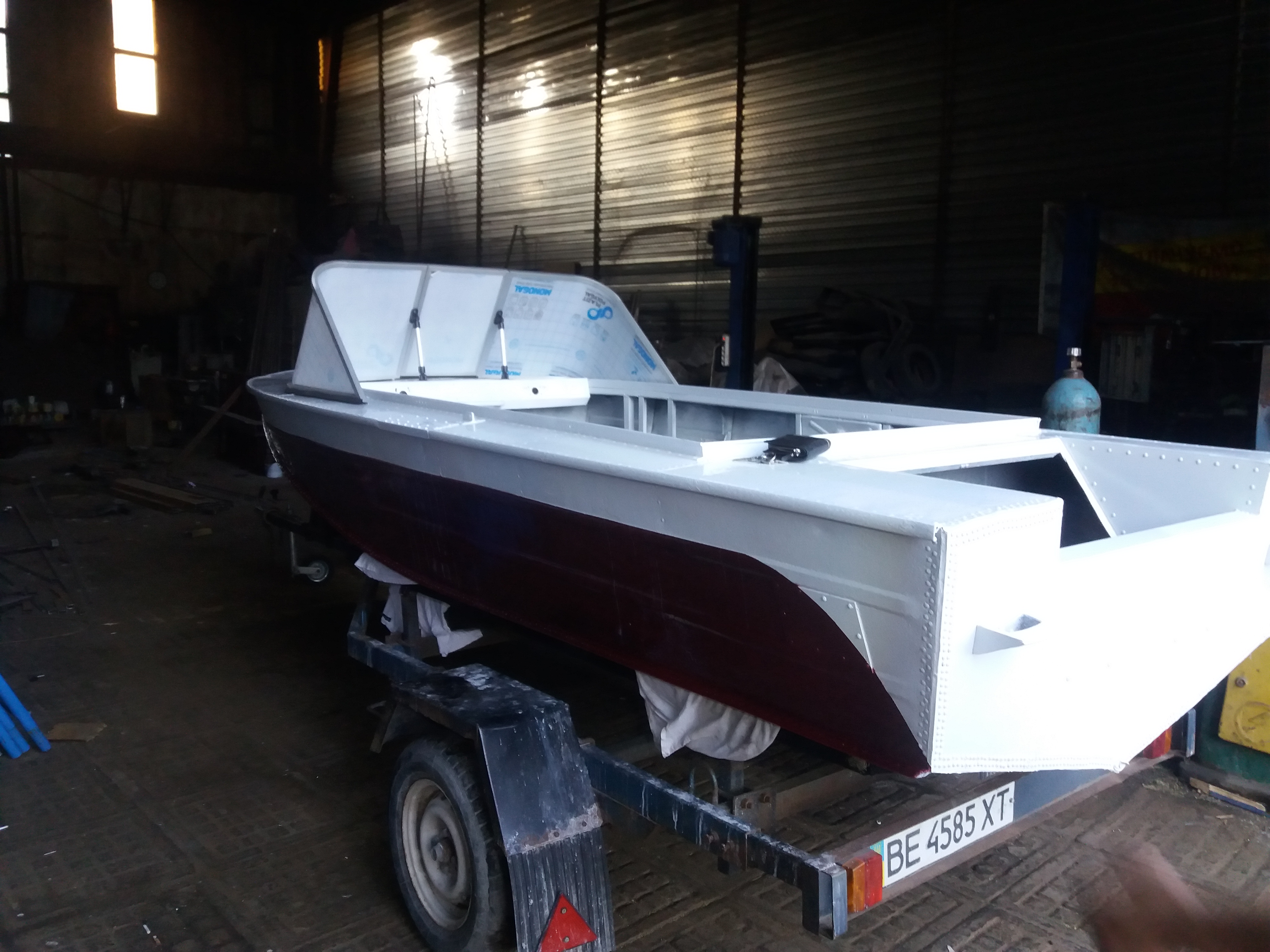

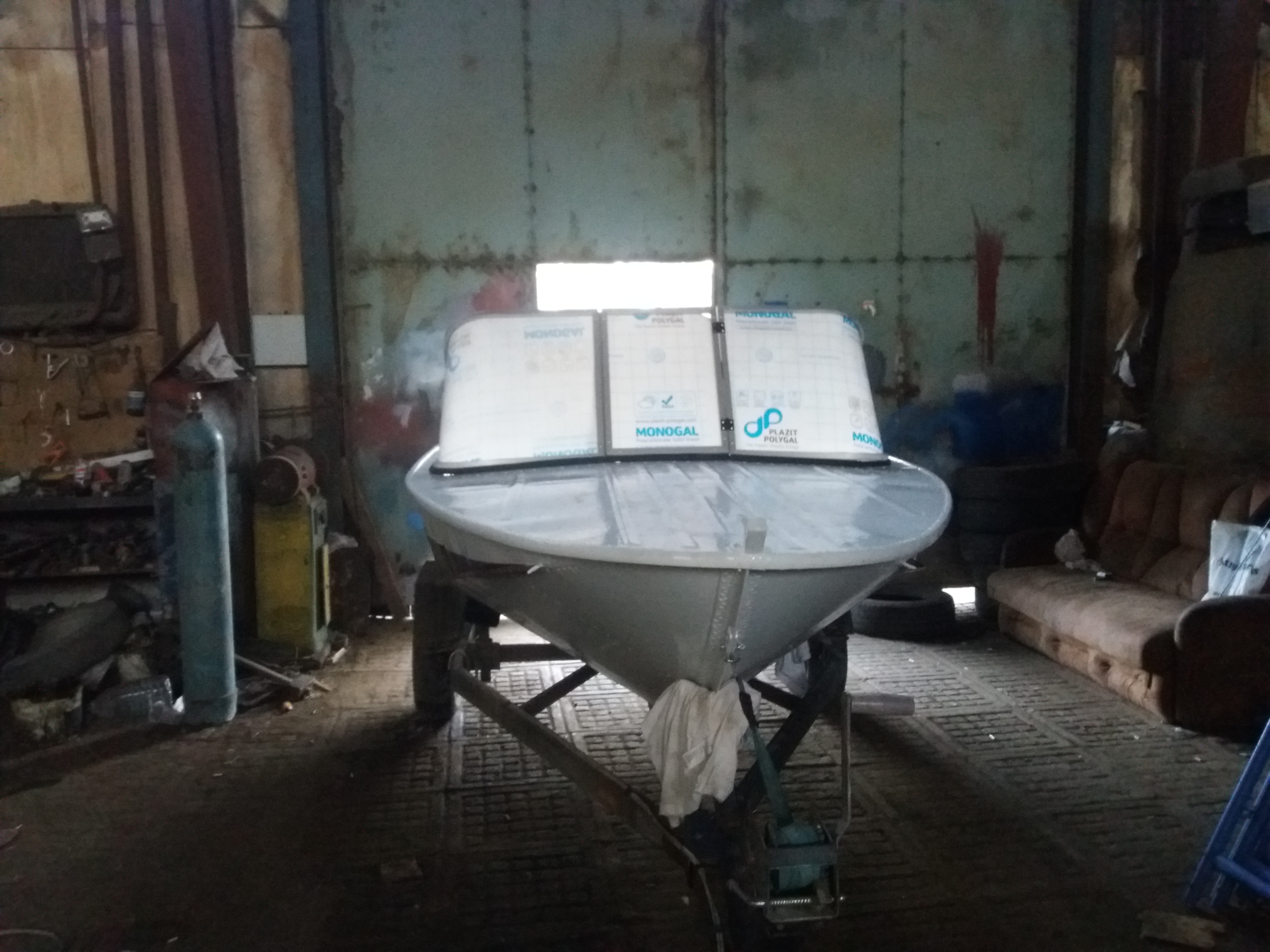

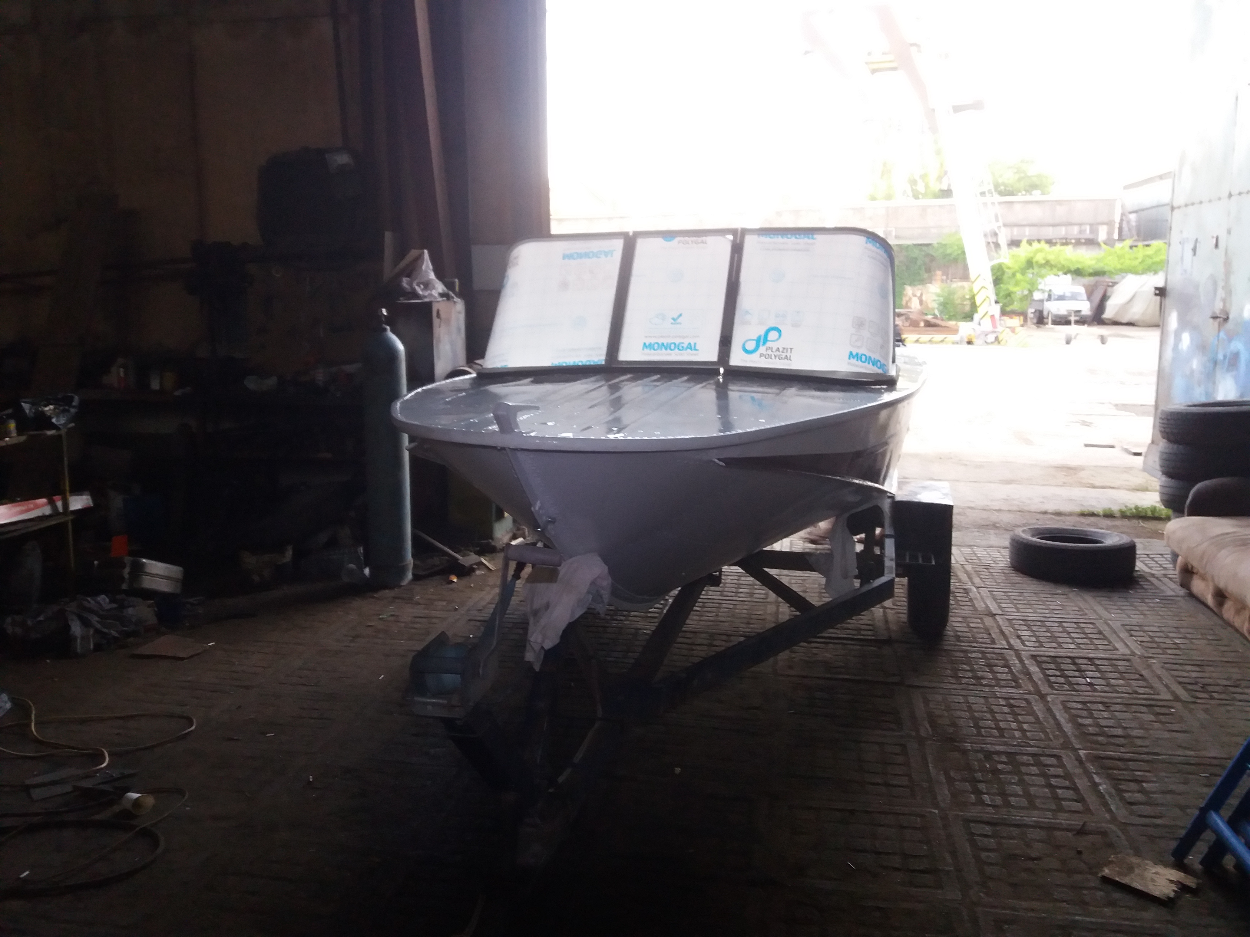

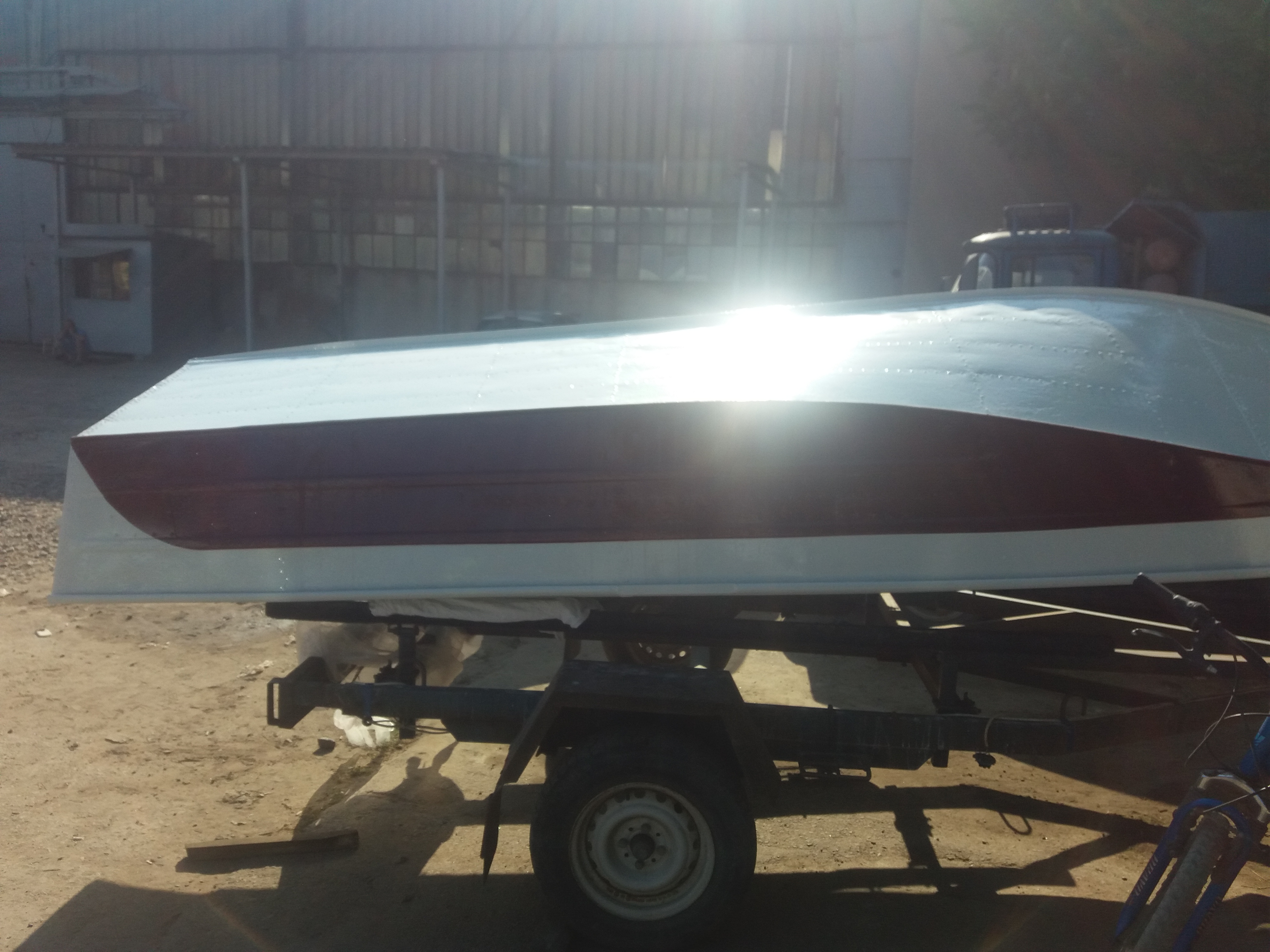

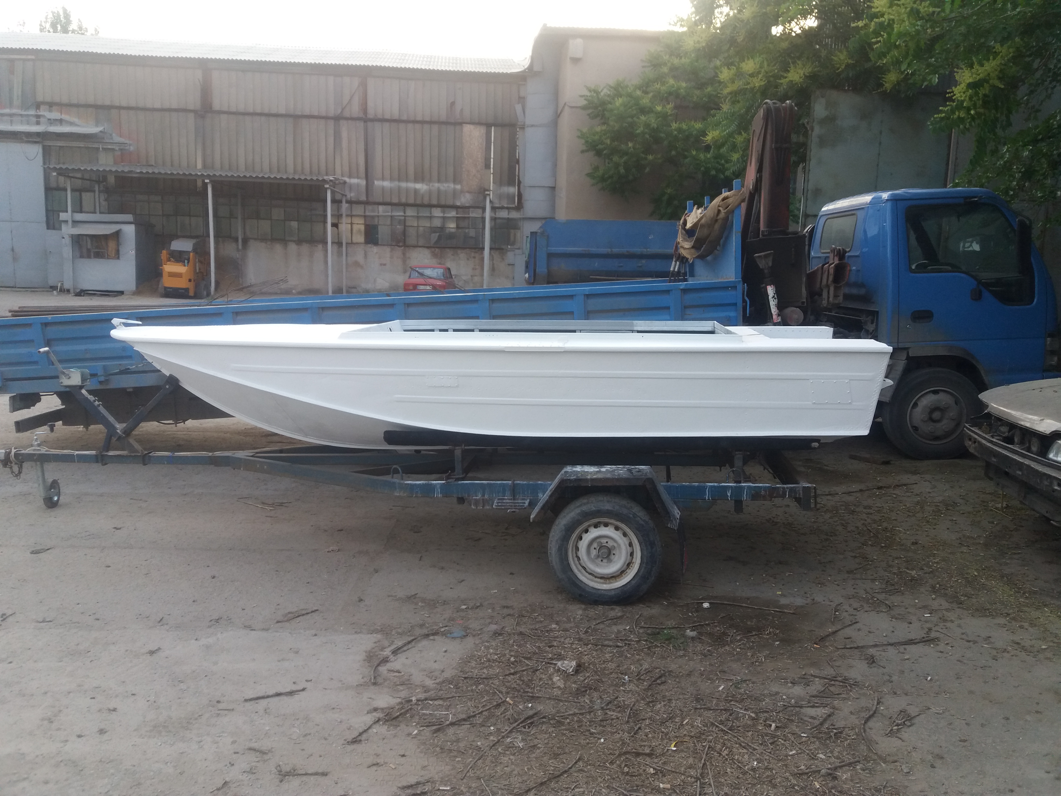

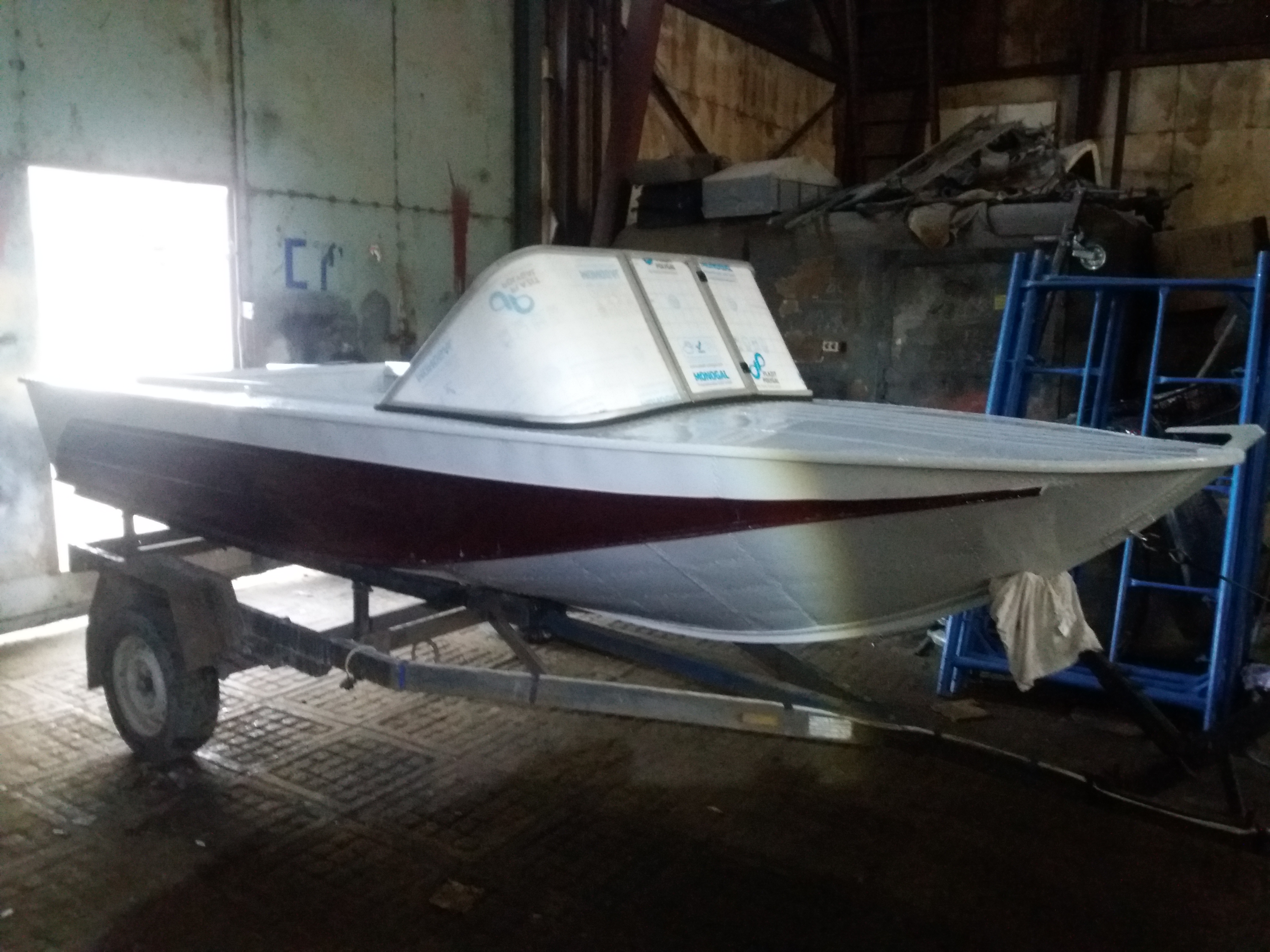

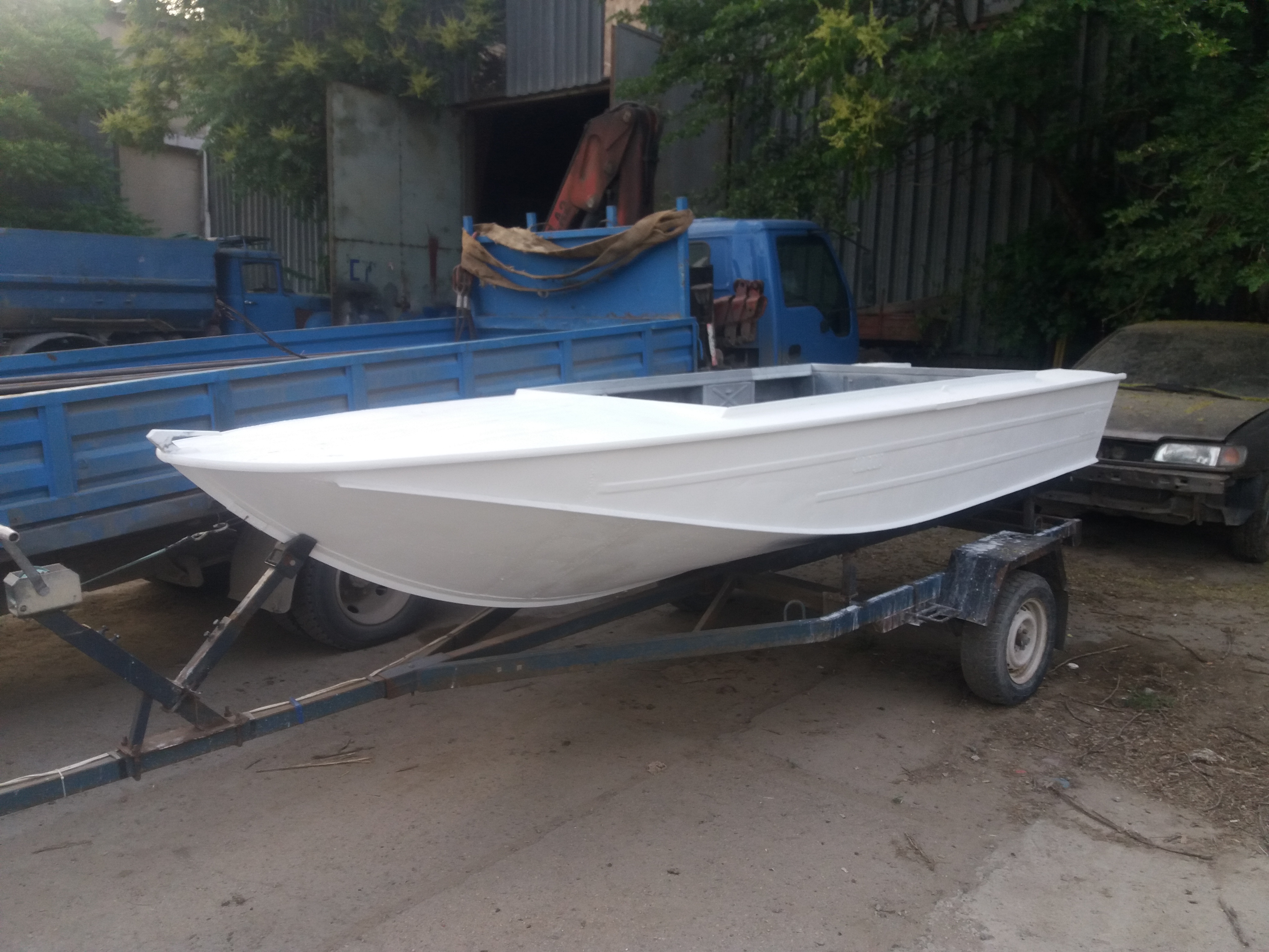

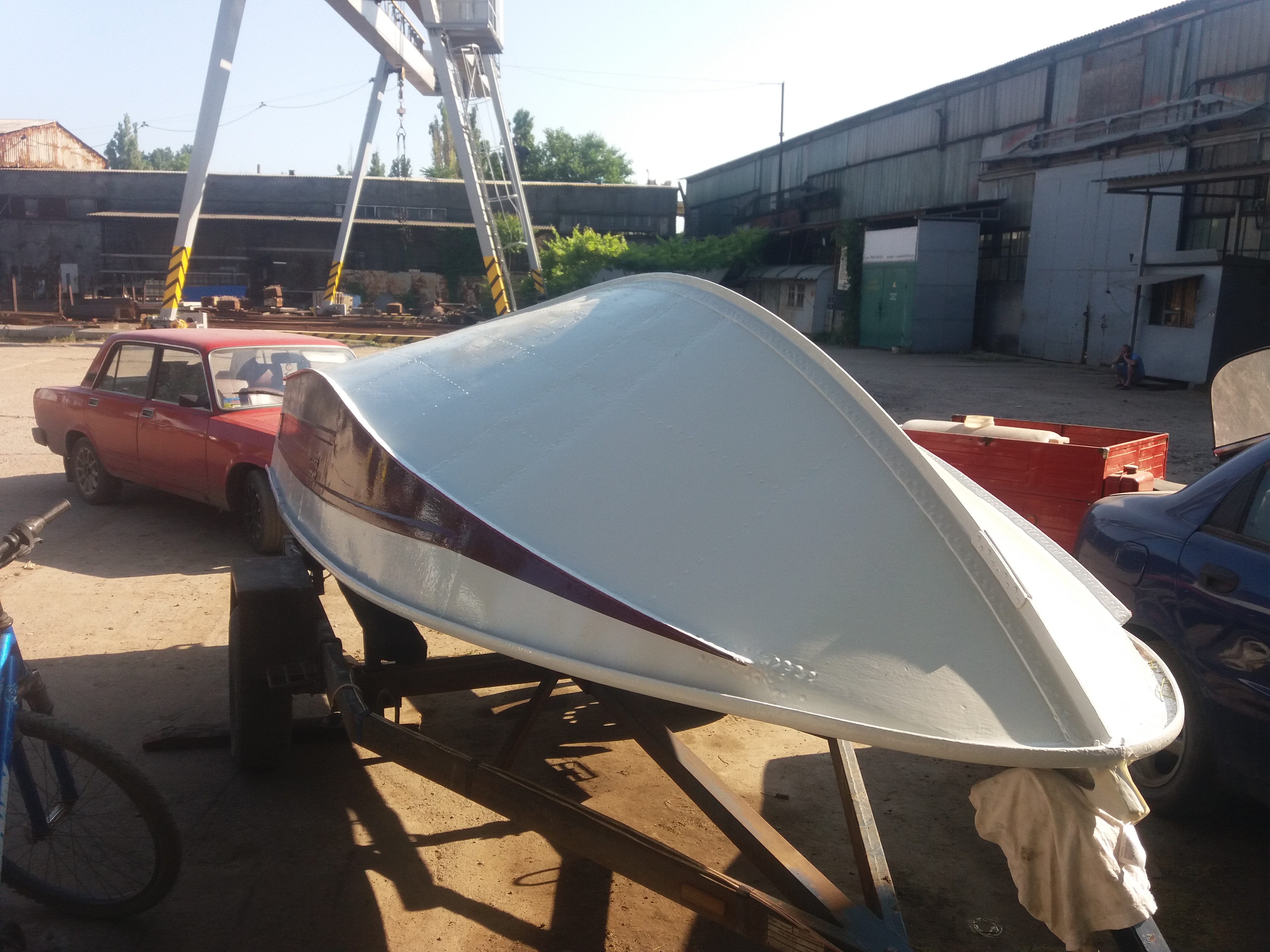

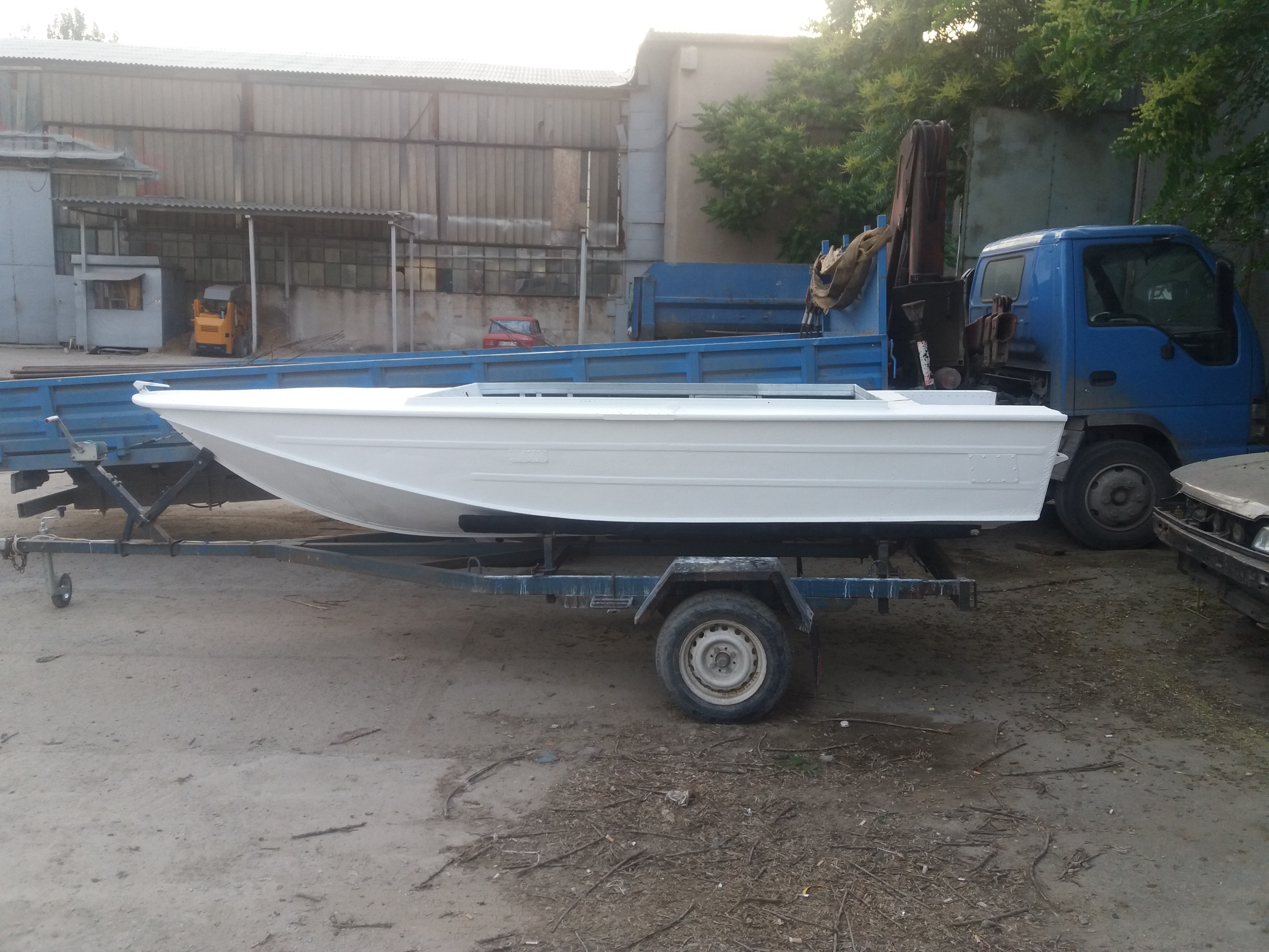

Отчитаюсь и я по покраске своего корабля. Лодка днепр, краску старую только матовал. Грунт наполняющий акрил 3 жирных слоя ушло 4 кг, краска Mipa 2 литра, Лак керамический Novol HS590 3 литра. Держится мёртво.

Отлично выглядит :good:
Белый в основе, это классика жанра :D
Спасибо как на авто вывести идеал не вышло до того красили её валиком но с 3 метров уже не видно. Кстати этот лак рекомендую стынет неделю но очень крепкий хорошо блестит и ложится стеклом без шагрени.

Согласен но старая краска держится очень ядово, пробовал отвёрткой откаливать острой не слизает. Походу на эпоксидной основе. Забил на это дело, сколько продержится стольео и простоит. Кататся буду если 2 раза в месяц то хорошо по этому думаю мне хватит этой покраски.
