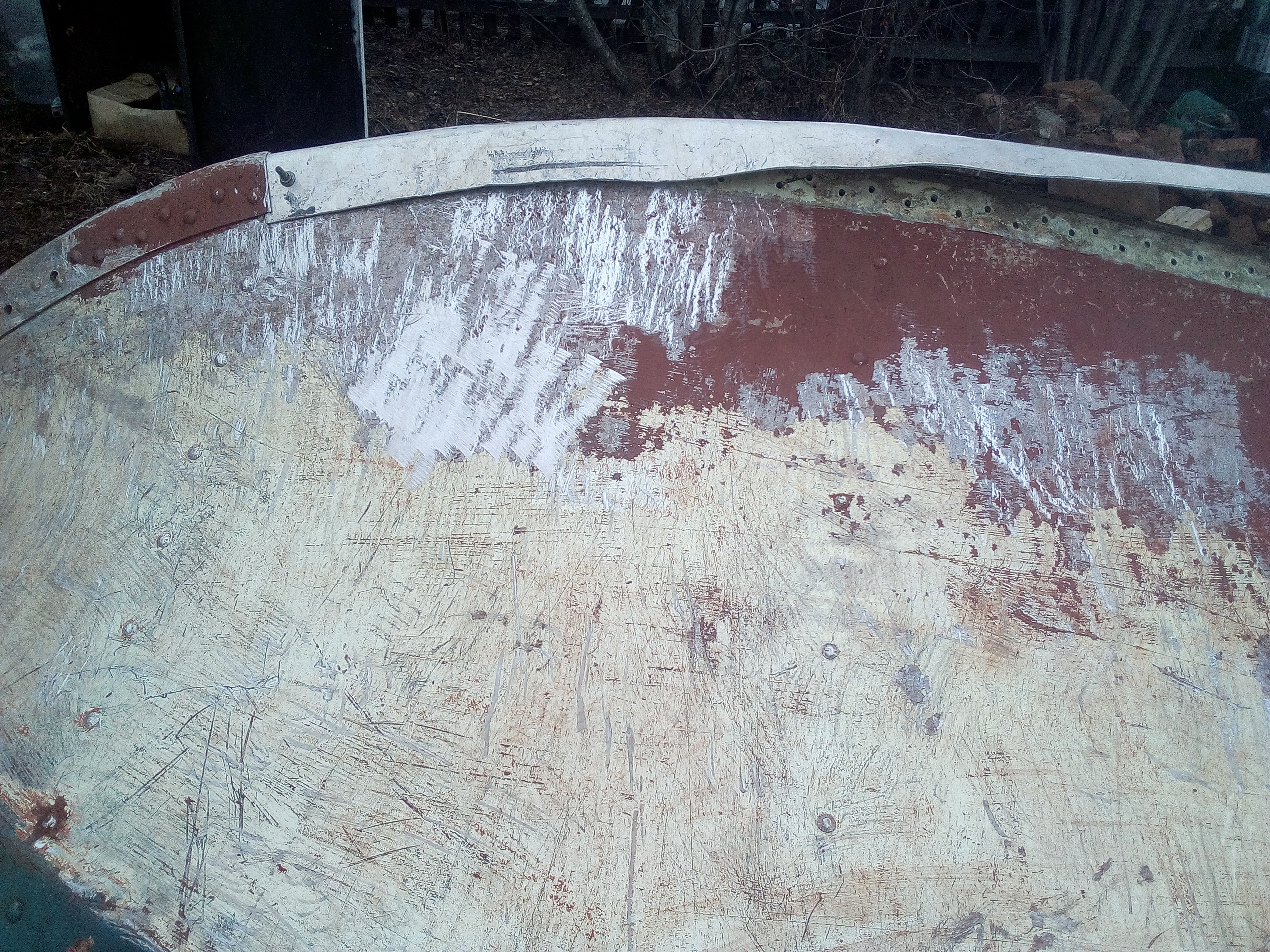

Саня! Это он свежий, оранжевый.Да в в принципе даже и не важно.Если такая "бяка" по всей лодке ,то варианта два.Менять днище или продать.Ну наверно продАвать ТАКОЕ совестно будет.
Владимир, лодка в раковинах только возле киля. Всё днище покрашено в сурик.
9 555
4 762

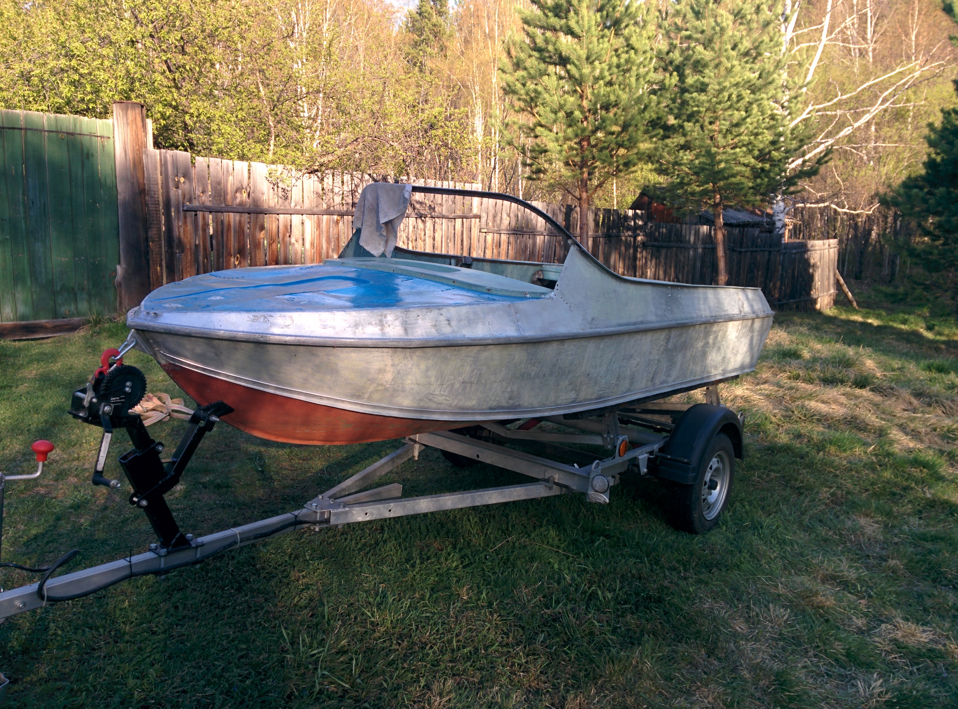

:)Саша.Рыба гниёт с головы,лодка с киля.Ты спросил что делать. Я высказал свою точку зрения по твоему вопросу.Решать как с ней поступить решать тебе!Как то восстановить то что есть не возможно.Процес коррозии пошёл.Жить этой лодке осталось не долго.Радикальная чистка (например пескоструйкой) с последующей покраской положения не исправит. Вычистит хорошо,но толщины металла уже(местами) может и не быть и на просвет дно будет как друшлак в мелкую дырочку.Была у нас такая лодка и лечили её так.Почистили,погрустили (с хозяином) и предложили поменять на другой корпус,но хозяин упёрся.Типа дорога как память!Тогда приняли компромиссное решение и (предварительно прогрунтовав ) наклепали поверх старого новое днище.Прошло три года! Лодка на плаву и продолжает радовать хозяина.Причём под мотором в 50 сил(ну положение хозяина позволяет)Вот такая не замысловатая история.Фото ремонта не сохранилось,а сама лодка(вид сверху) пожалуйста !:pardon:

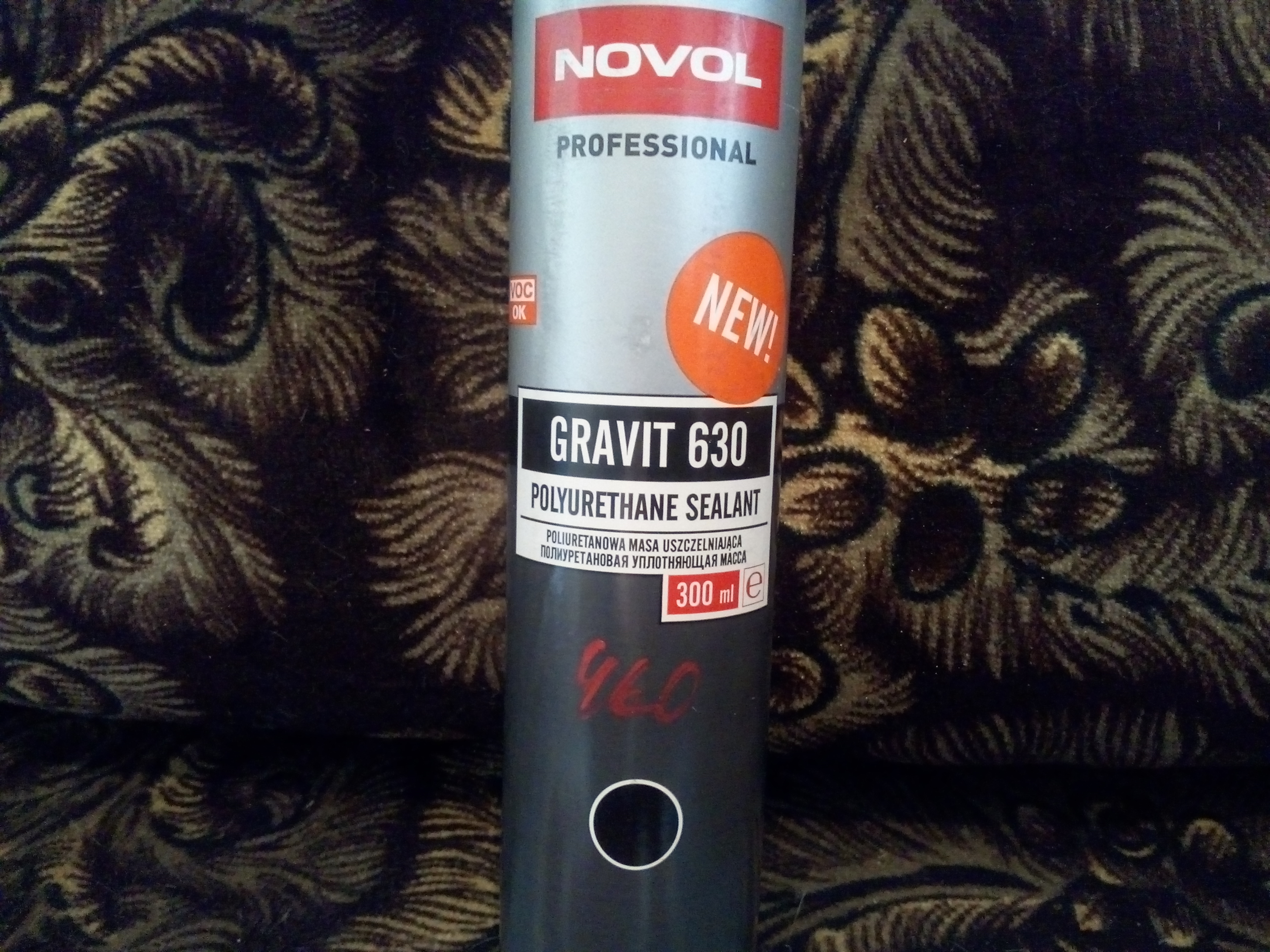

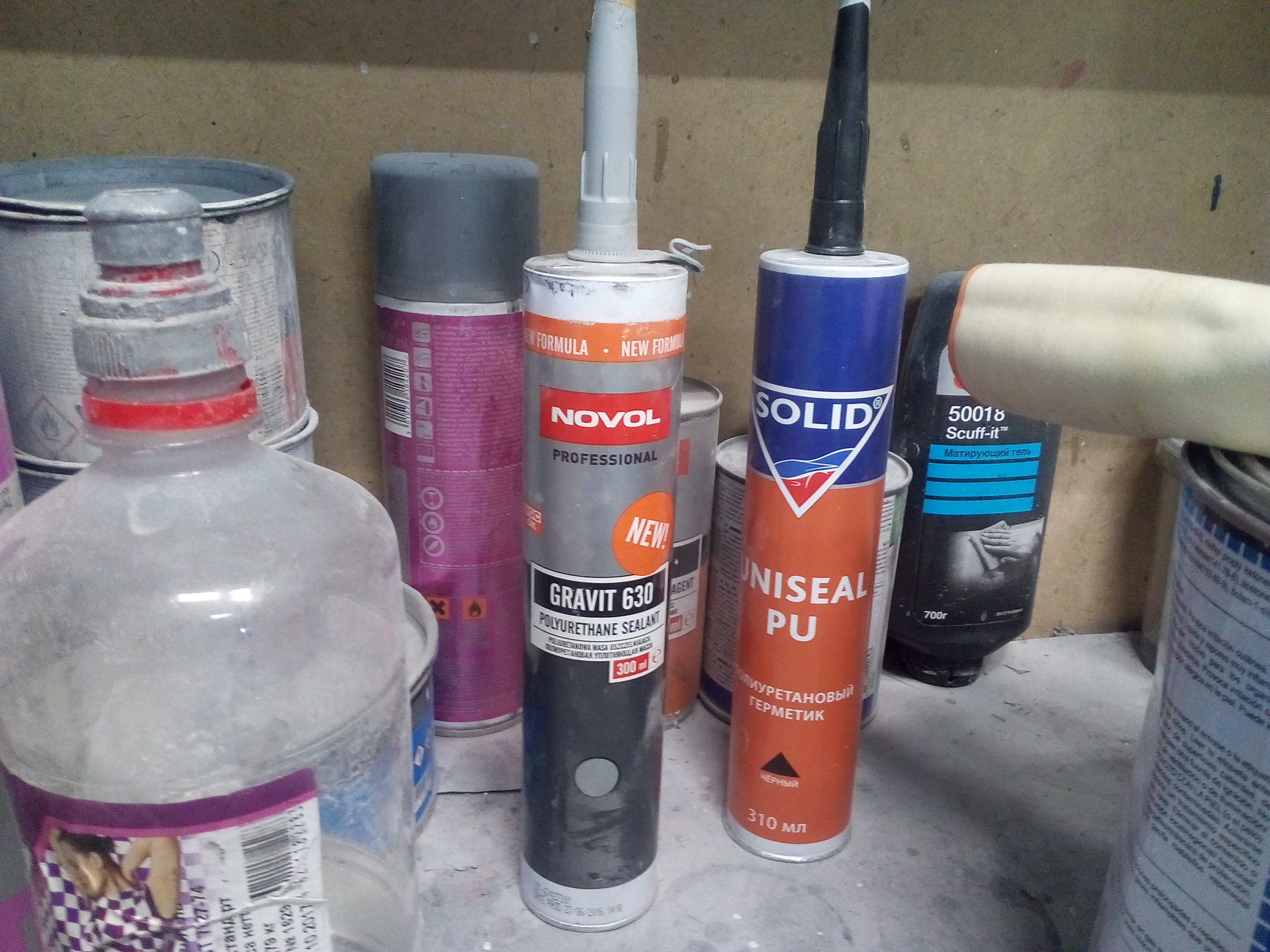

Спасибо! Я просто не сталкивался с этим. Такой герметик пойдёт, между наружной накладкой киля и корпусом лодки? Новол.
9 555
4 762
Новол подходит,а второй не знаю.

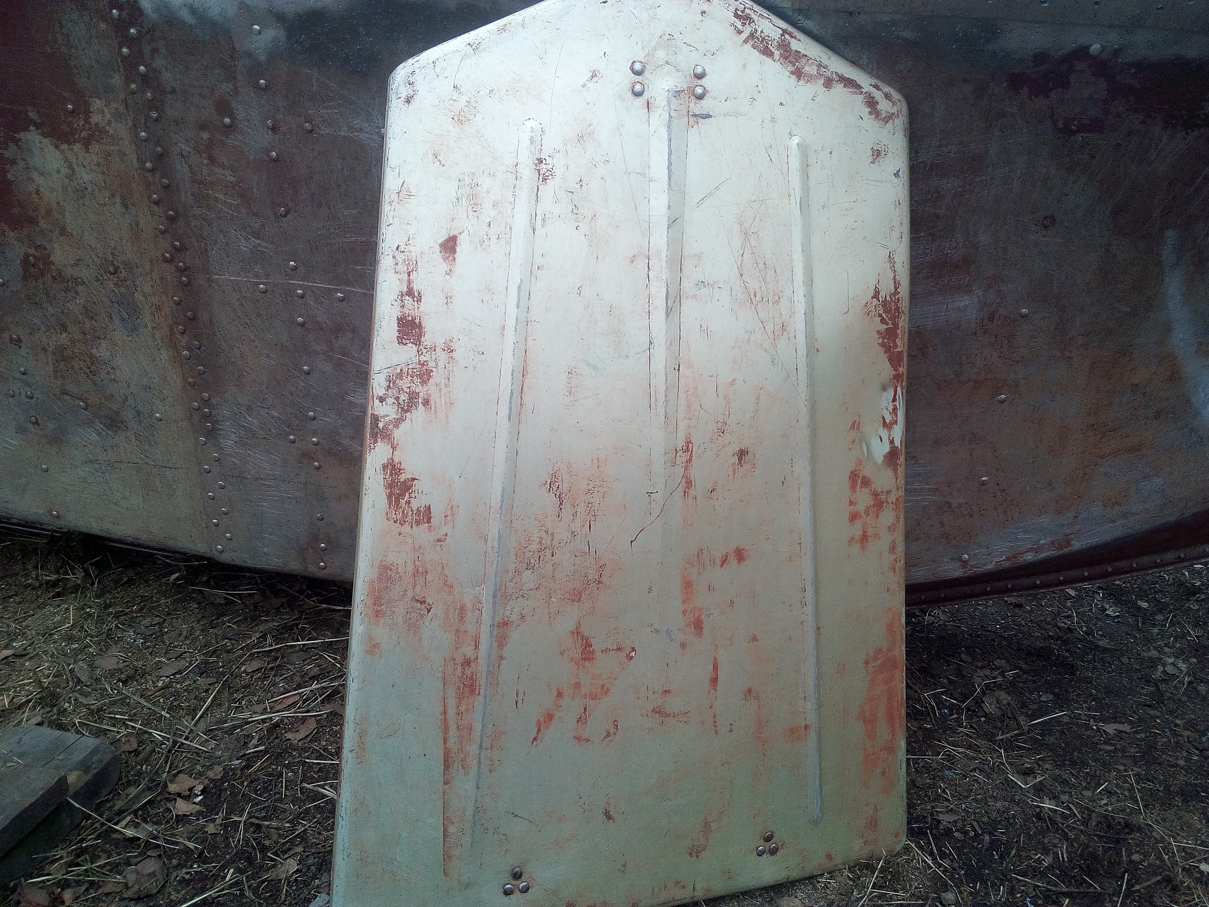

Подскажи пожалуйста какой грунт первым ложить на чищенную лодку до алюминия. Если можно фото.
Боди 960 потом акриловый,потом краска,но если будеш наклёпывать (не вырезая) новый метал то,по БОДИ МОЖНО дунуть краской без акрилового грунта.На Боди так можно.

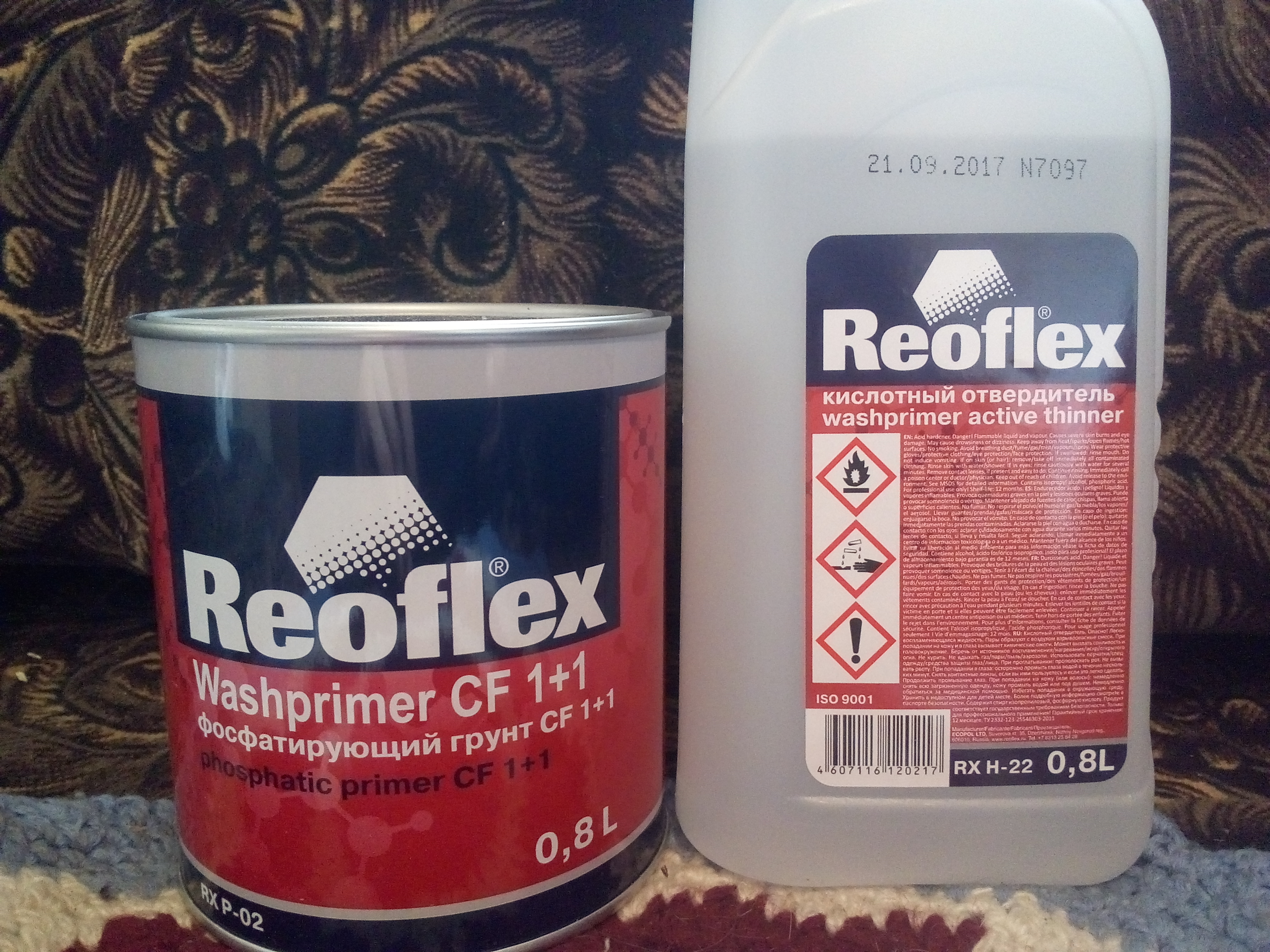

Всем привет! Подскажите пожалуйста! Заводское покрытие на обичке нужно покрывать кислотником Реофлекс или нет? И через какое время максимум, нужно наносить вторичный грунт на кислотный грунт? Какие грунты + краску можно использовать вместо акриловых?Меняю накладку киля. Герметик NOVOL. После кислотника буду мазать герметиком. Сколько времени будет сохнуть герметик(на герметике не написано) перед покрытием вторичного грунта? Заранее спасибо!
1 354
С верху завяливается довольно быстро, чтоб встал наглухо денек придется подождать

Я слыхал что после кислотника нужно покрывать грунтом в течении скольки то дней. Не позже!
9 555
4 762
Не совсем верное слышал.Это кислотником надо покрыть чистый метал как можно скорее,что бы алюминий (плакирующий слой на дюрале) не окислился .

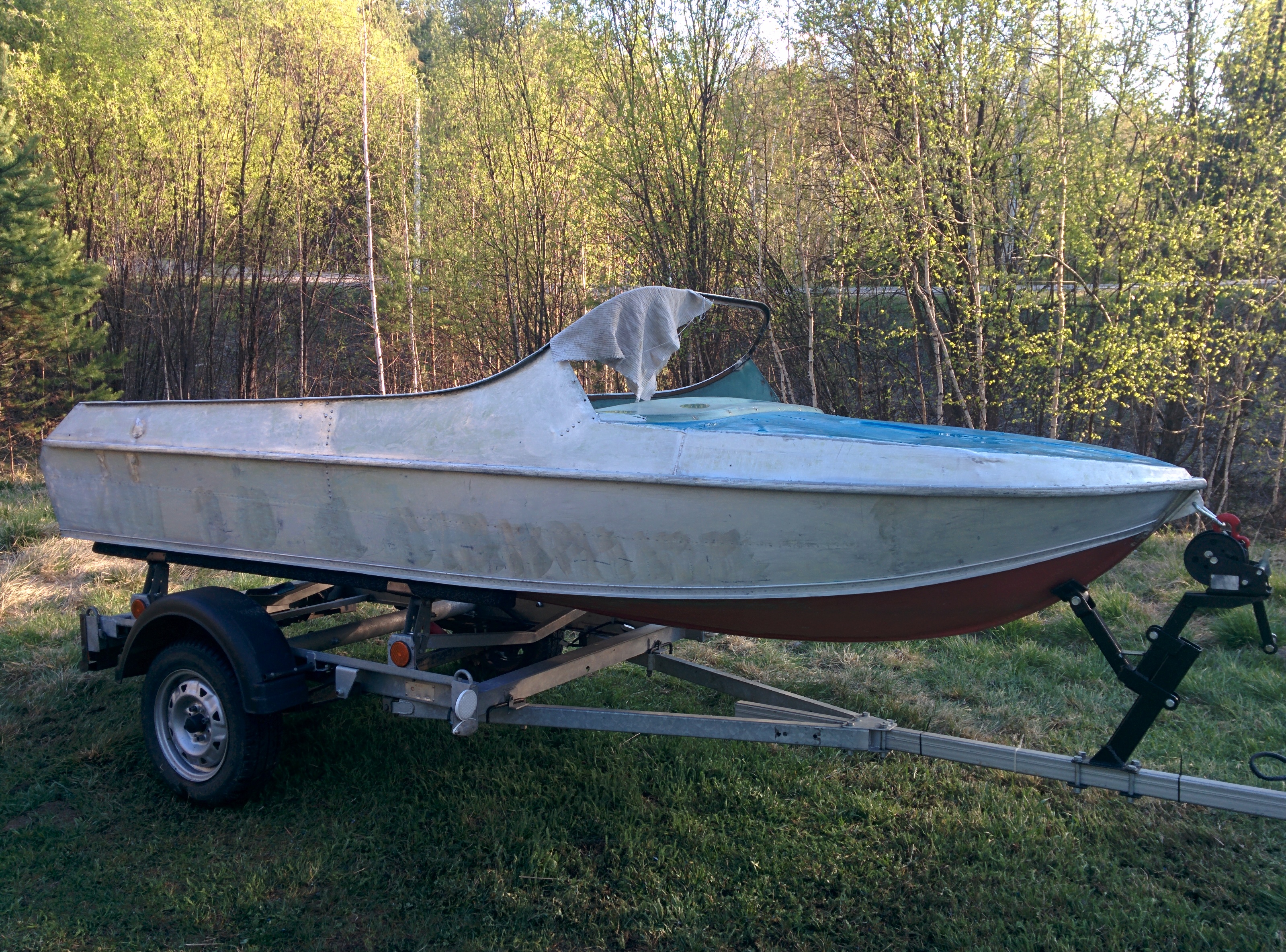

Два дня из жизни минус! И это только борта! Ещё днище впереди. :hahaha: Пытаюсь сообразить, как снять с прицепа и поставить на борт, ну и как всегда - в одного!
Ушло 2,5 банки Боди. Смывка хорошая, но снимает послойно, 4 слоя краски и от АВД толку немного, только для промывки. Шпателем всё, да щёткой. Кстати, на корпусе почти везде следы корщётки присутствуют, от завода-изготовителя!
Покрою кислотником, а вот краску хочу простую эмаль 3 в 1 серую с молотковым эффектом. Чтобы "возраст" прикрыть немного.:jokingly:
Причём на образцах она совершенно гладкая и подкрасить всегда можно будет.
Если глупость, подскажите. Второй раз эту операцию -очистку не буду делать НИКОГДА! После первого часа работы всё мысли лезли -"На хрена ты это затеял!? Надо было зачистить отслоения и покрасить сверху!" Но как говорится-"Русские своих на войне не бросают!"
