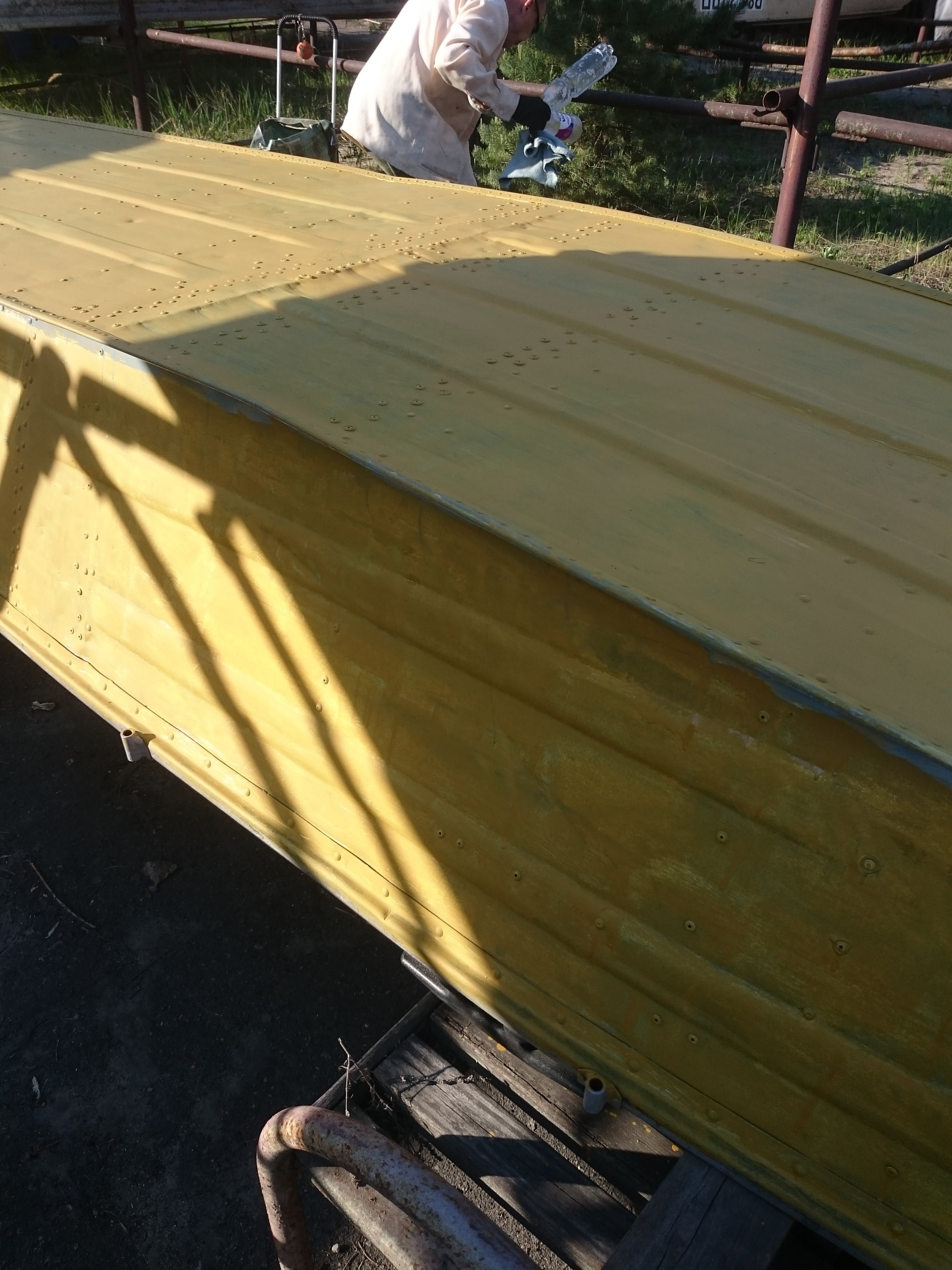

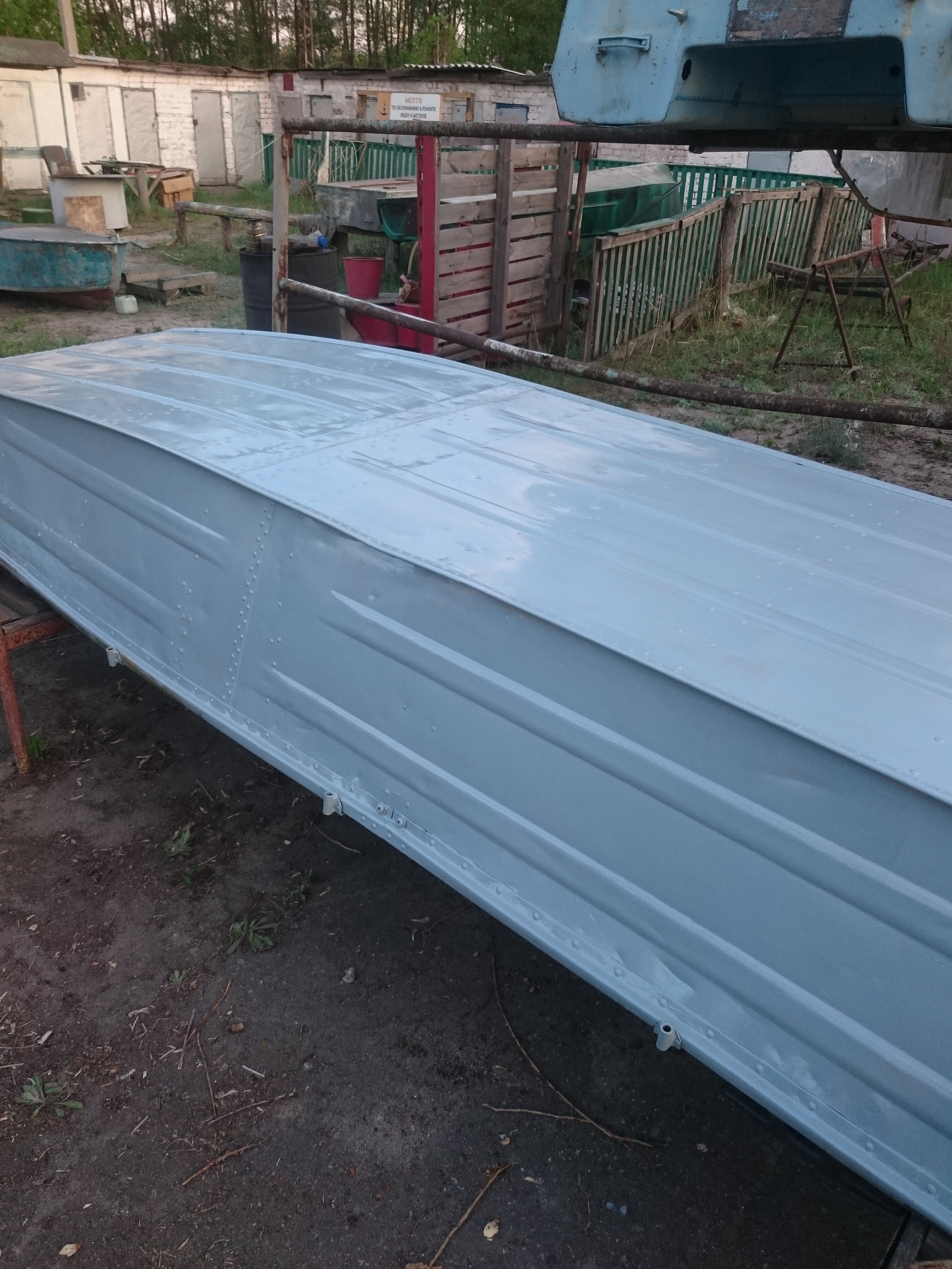

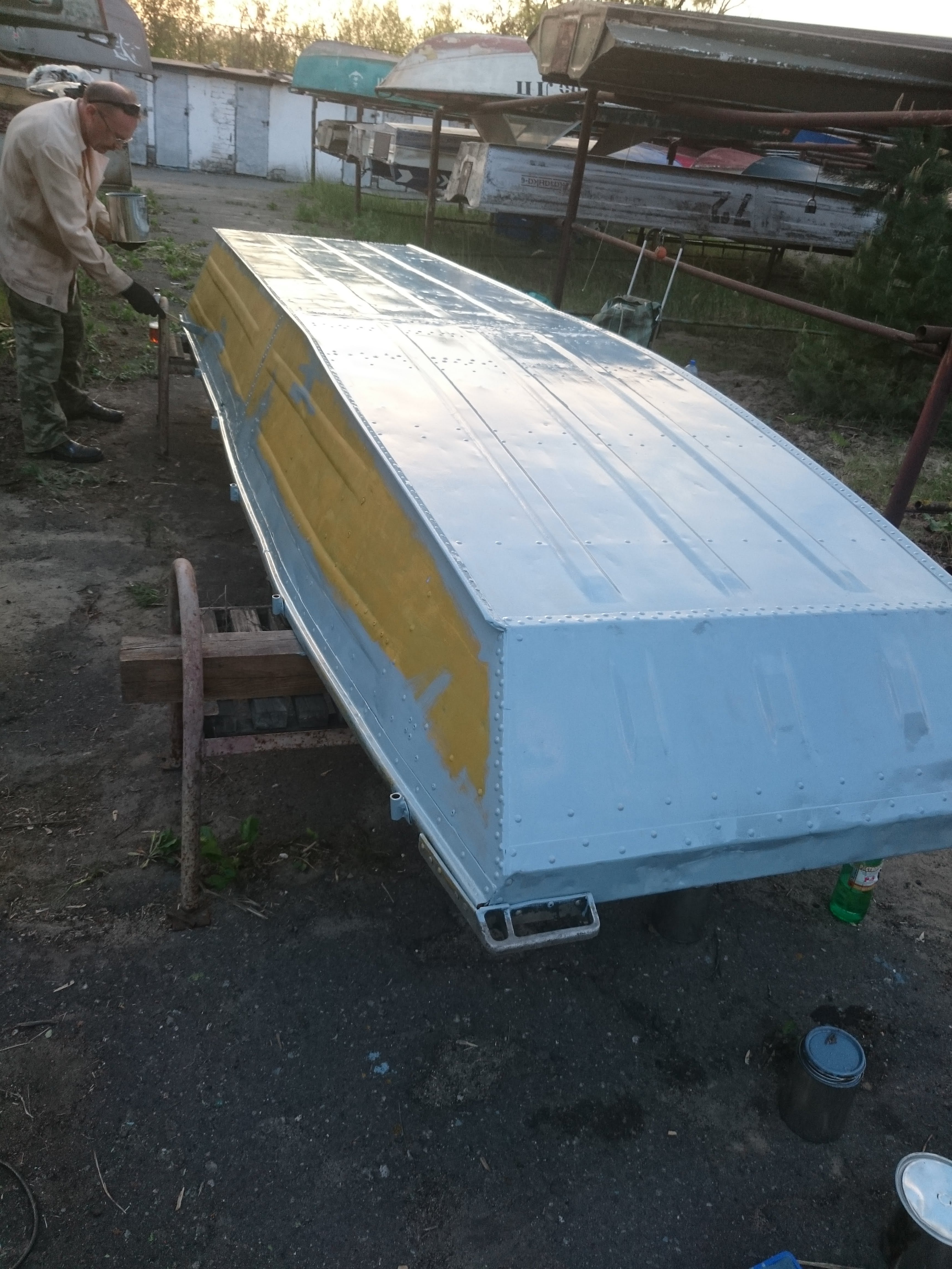

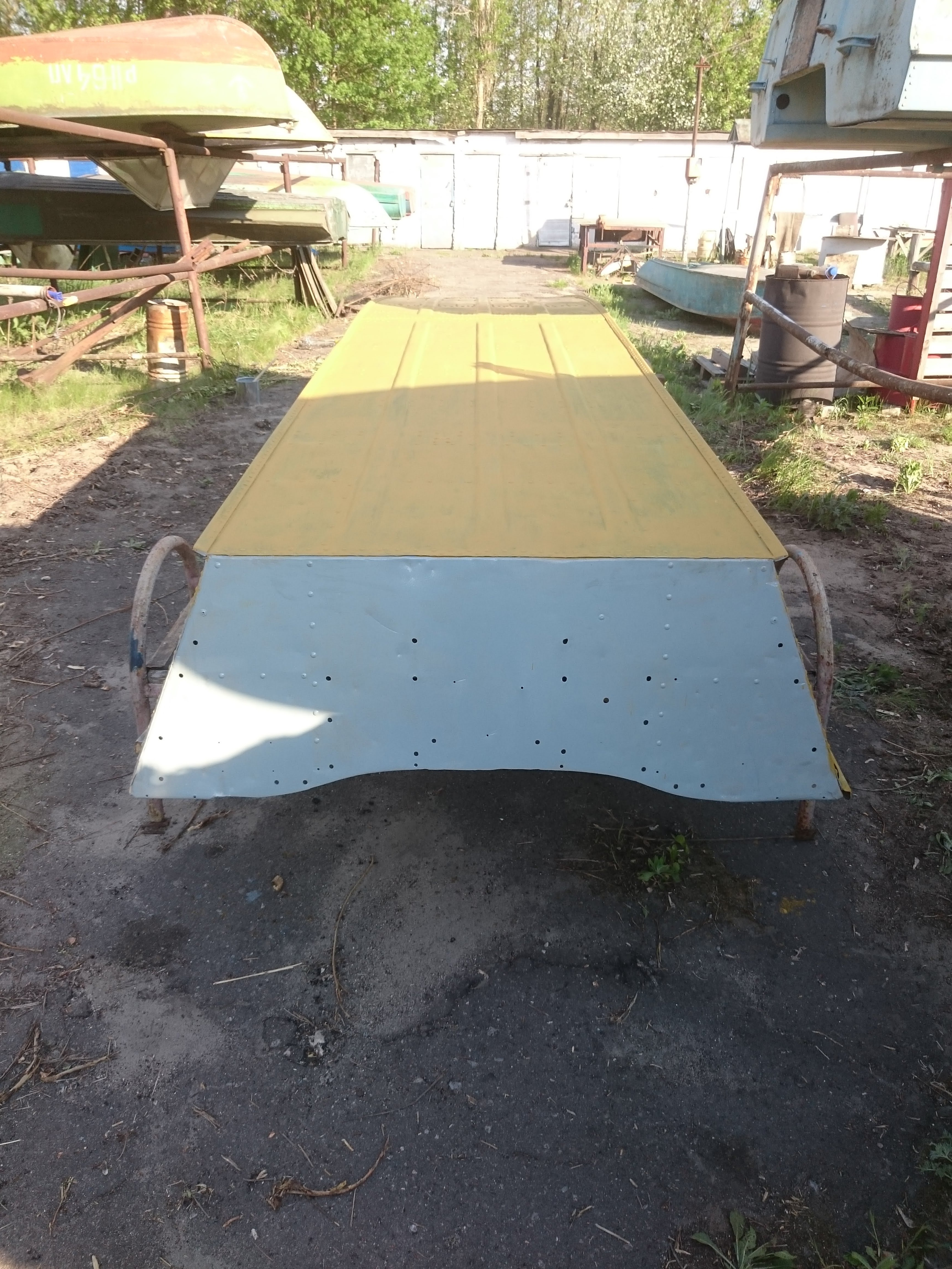

Да да, перенести пожалуй стоит.

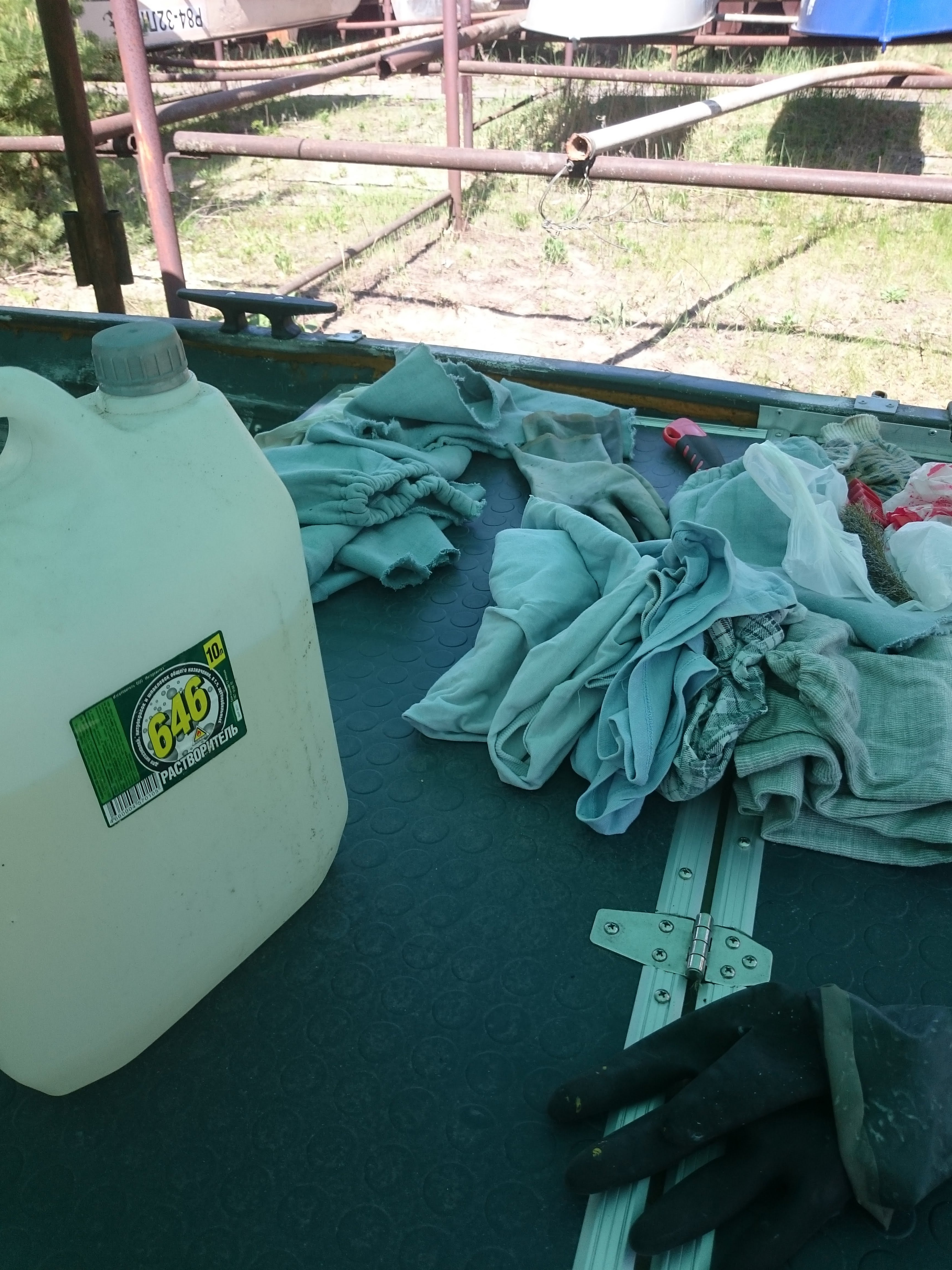

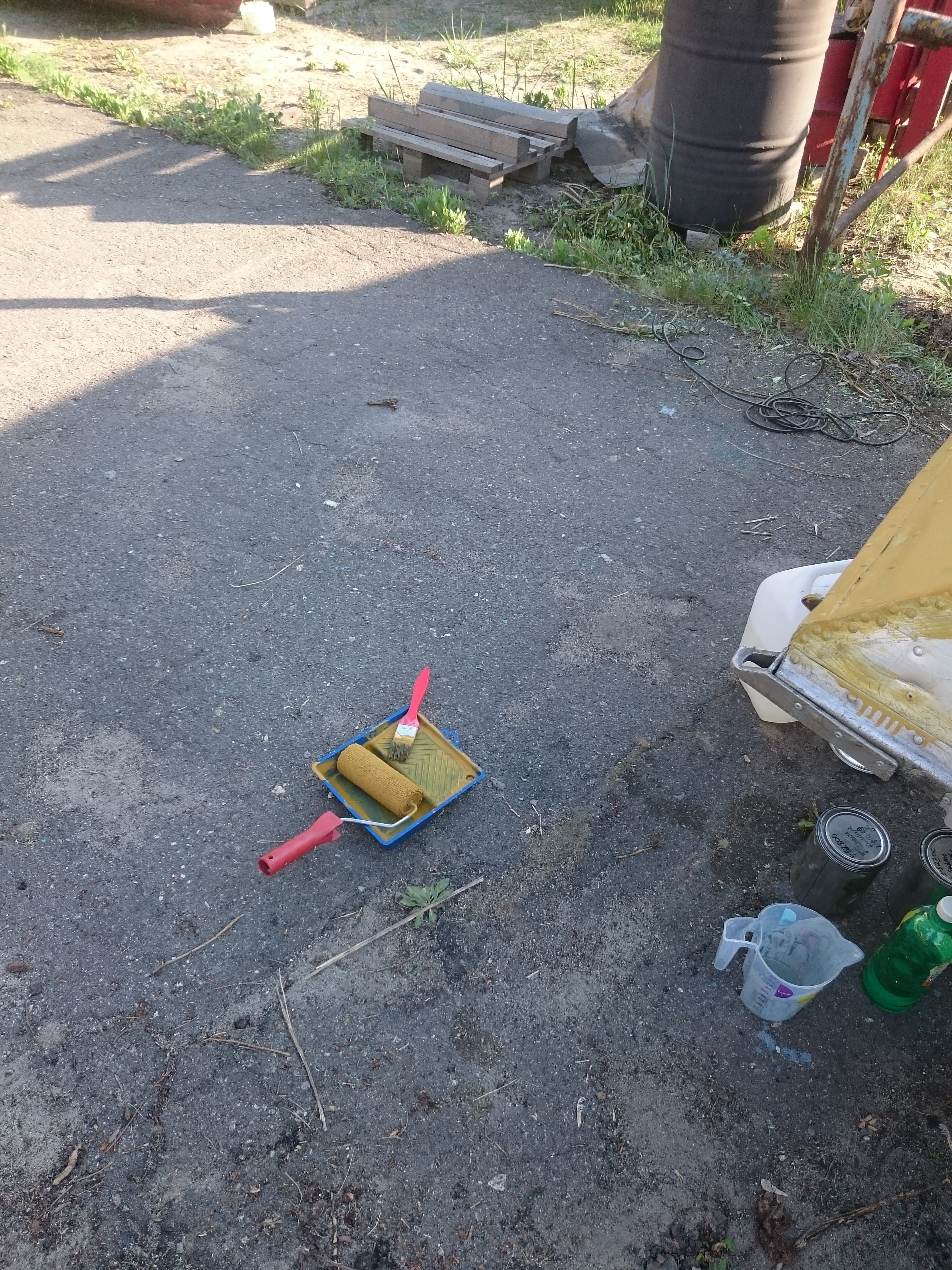

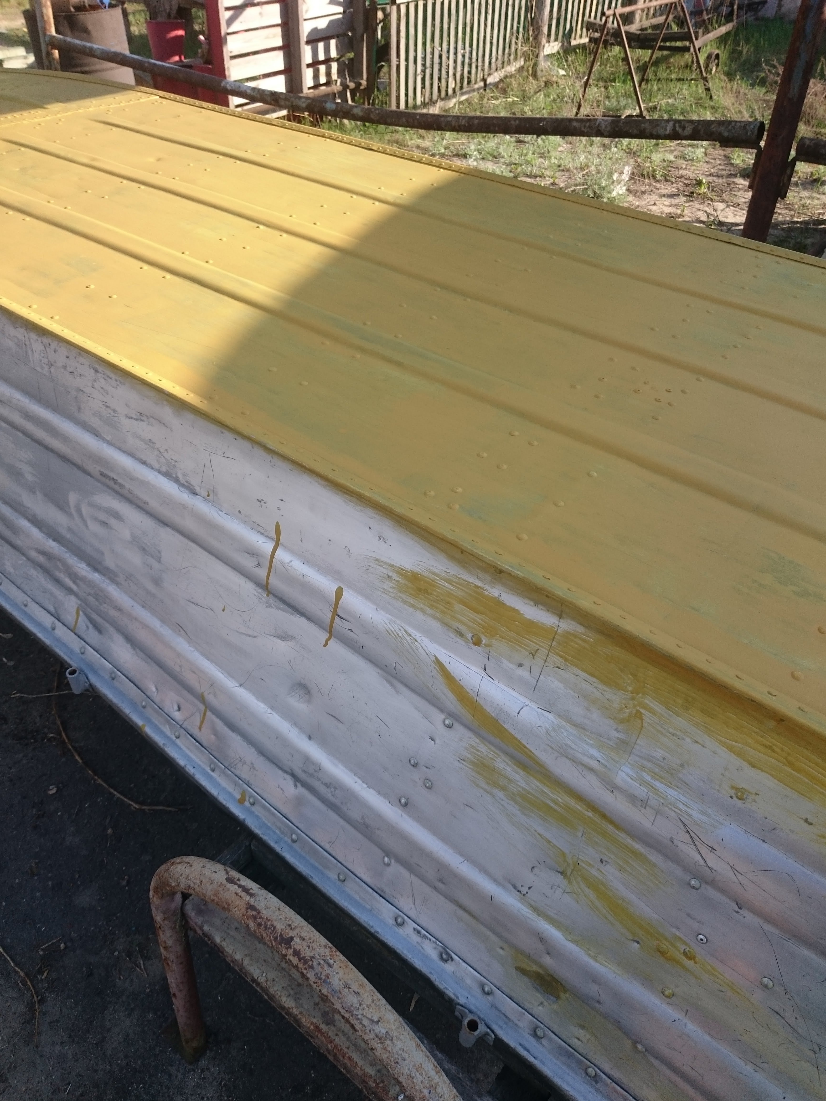

Кстати 9го красил лодку, вл02 от вики и ЭП 140. 8го числа дочистил металлической щёткой, 9го прошли зелёным скотчбрайтом, и пока настаивалась ВЛка - 30 минут - промыли лодку 646ым, пока тряпки перестали пачкаться, растворителя ушло около 6 литров.
Высох и охренячили Вл02, минут через 40, до отлипа грунта в районе швов (слой толще ) перекрыли первым слоем ЭП 140. Вторым где-то через час, и так как уже начинало темнеть , то третий слой, дно и борта по ватерлинию, перекрывал уже следующим утром.
Таперича до конца мая лежать набирать прочность. Думаю, может низ ещё полиуретаном пройти......?
Ушло чуть больше одного комплекта ВЛ 02 , 3 литра ЭП 140 , метр скотчбрайта, 0,5л растворителя Р5, 8л 646го.

Как-то фотки через назад вставились.....
Да, на фото брательник.

И брательника-не видно!

Да , читаю я как раз внимательно, и все детские вопросы давно уже отпали. Вы же кстати, как раз и есть невнимательный человек, ежели даже на больших фото не увидели человека с кистью......а невнимательность , оно во всём проявляется - там краем уха, тут краем глаза - а в общем что-то знаю, а что конкретно - непонятно! Эт я к вопросу об маслах.

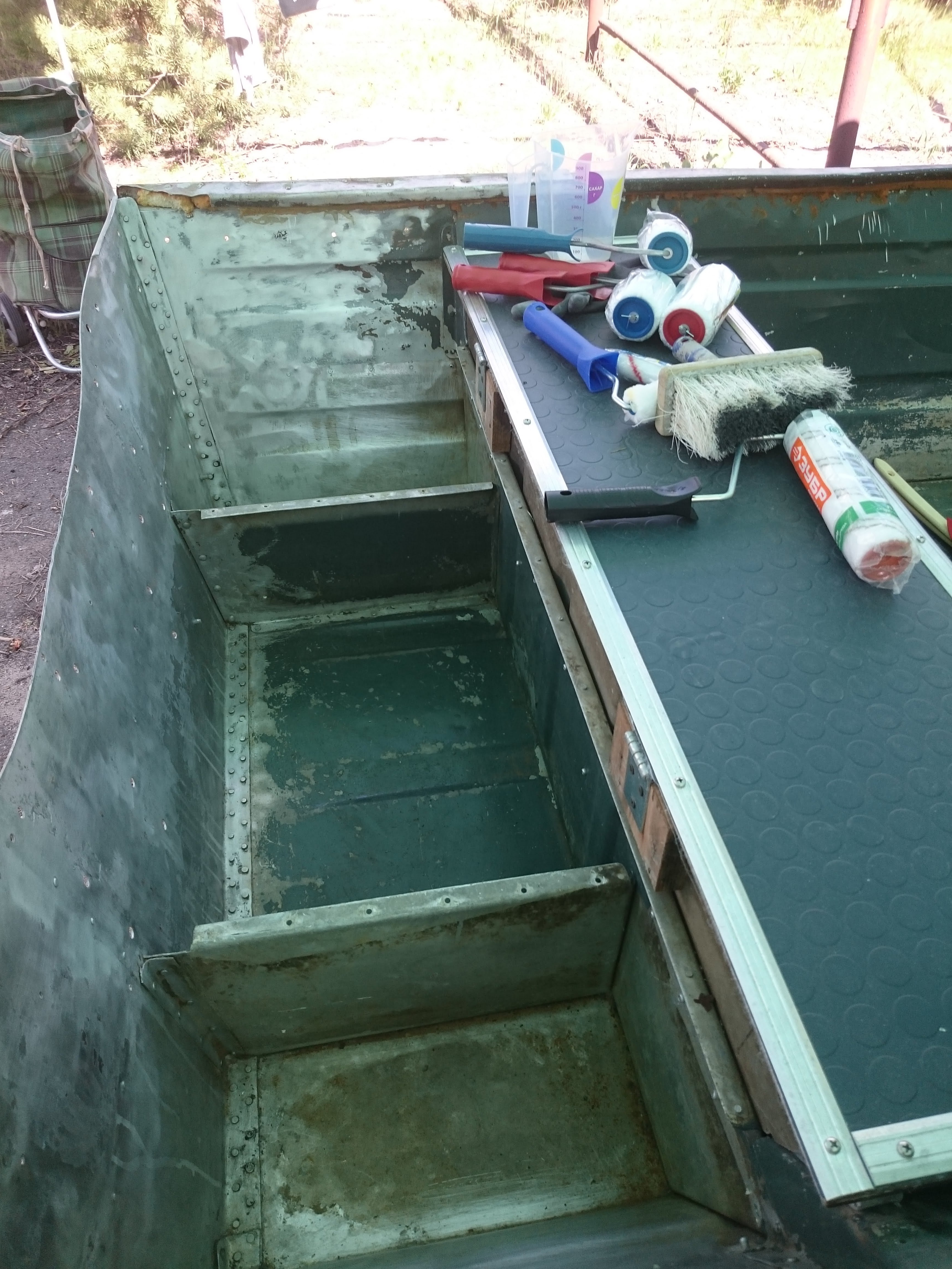

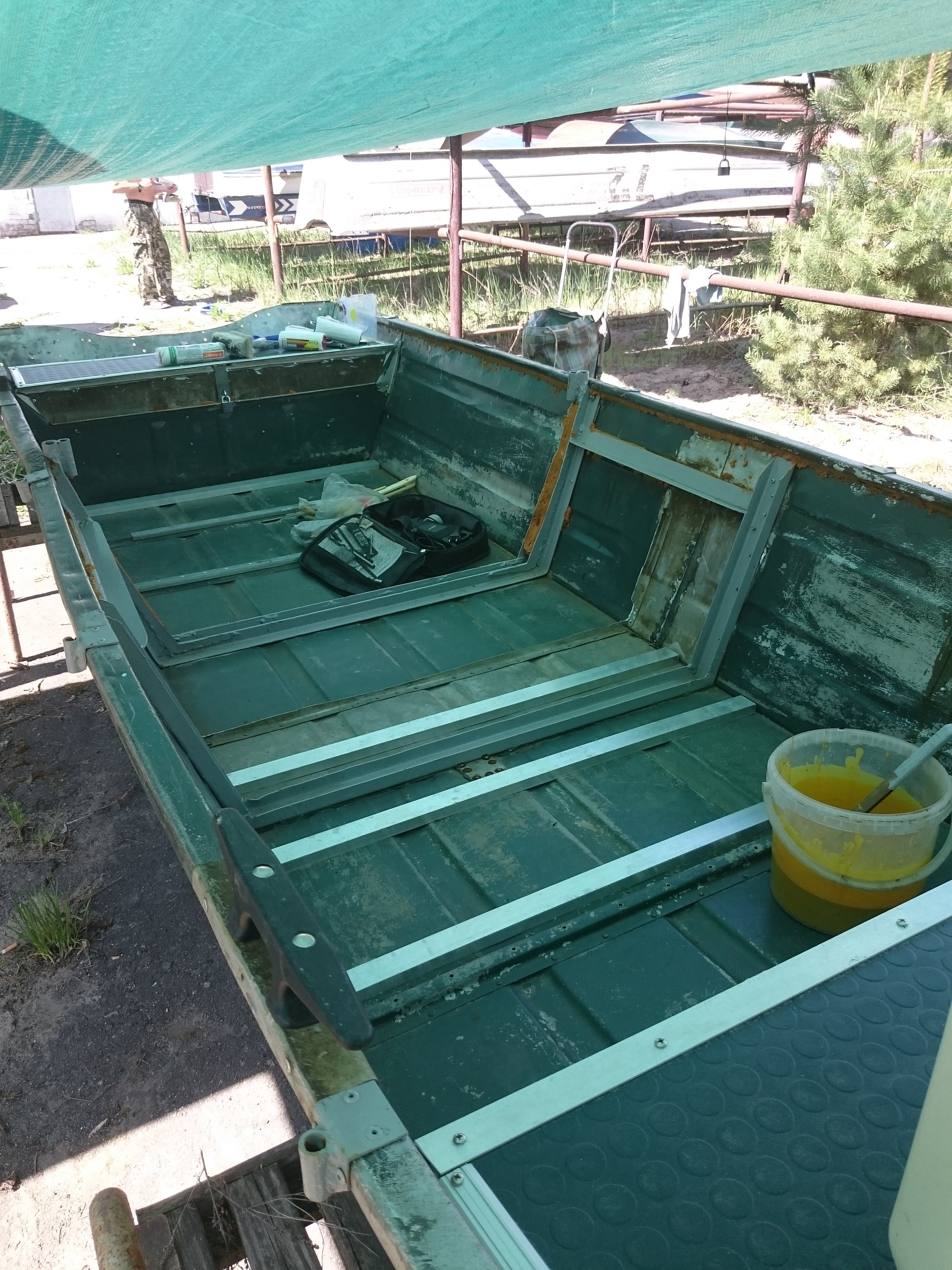

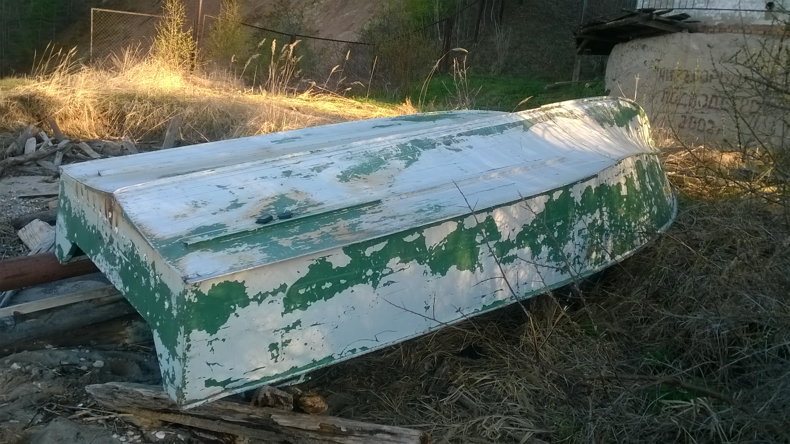

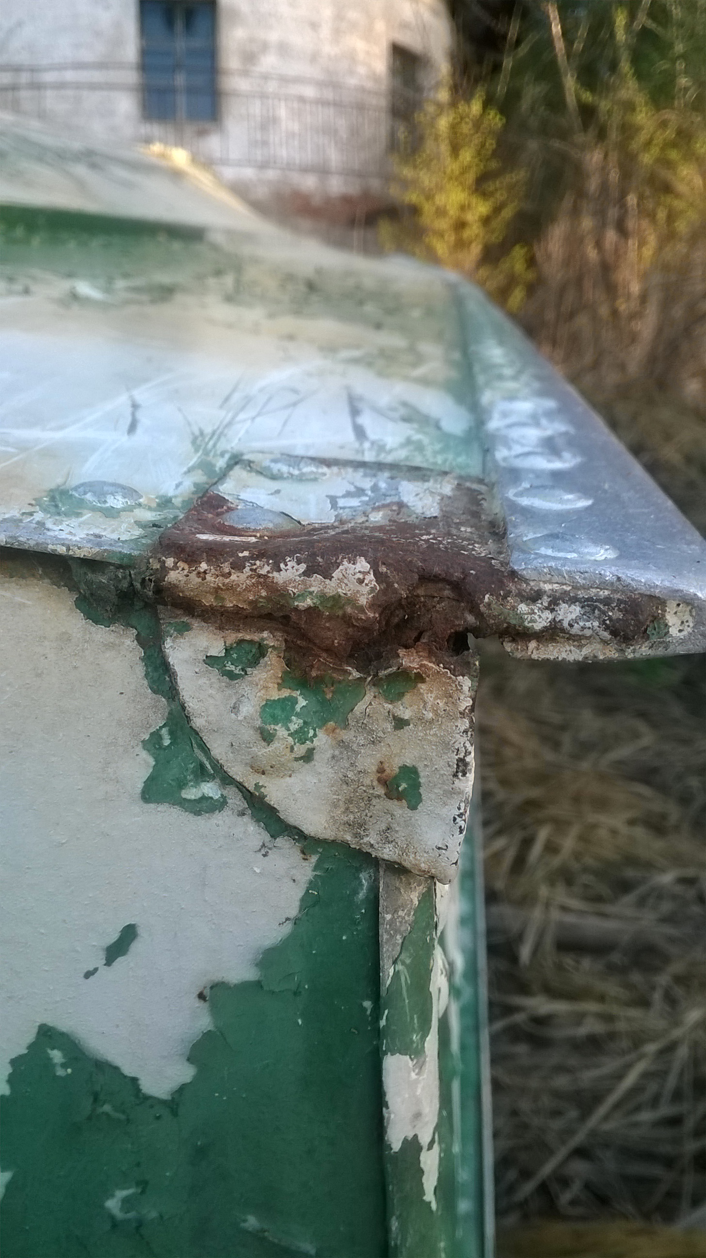

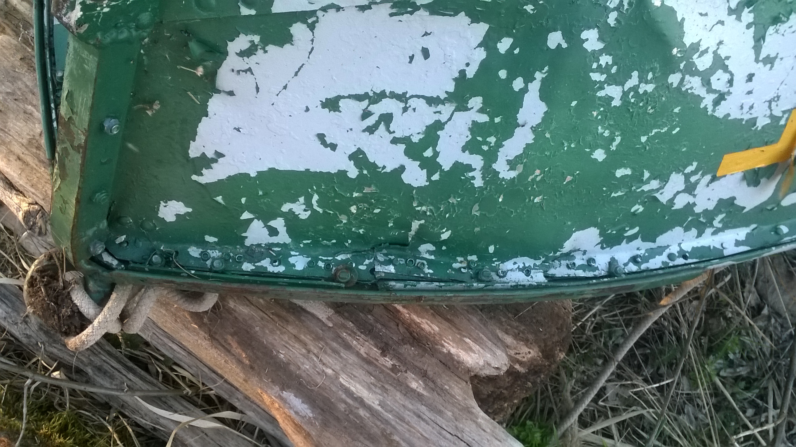

Есть над чем поработать!

Снимай эти зелёные лохмотья полностью.

Лёха, ты что? Да это же "цифра"!!!!! Маскировка!
