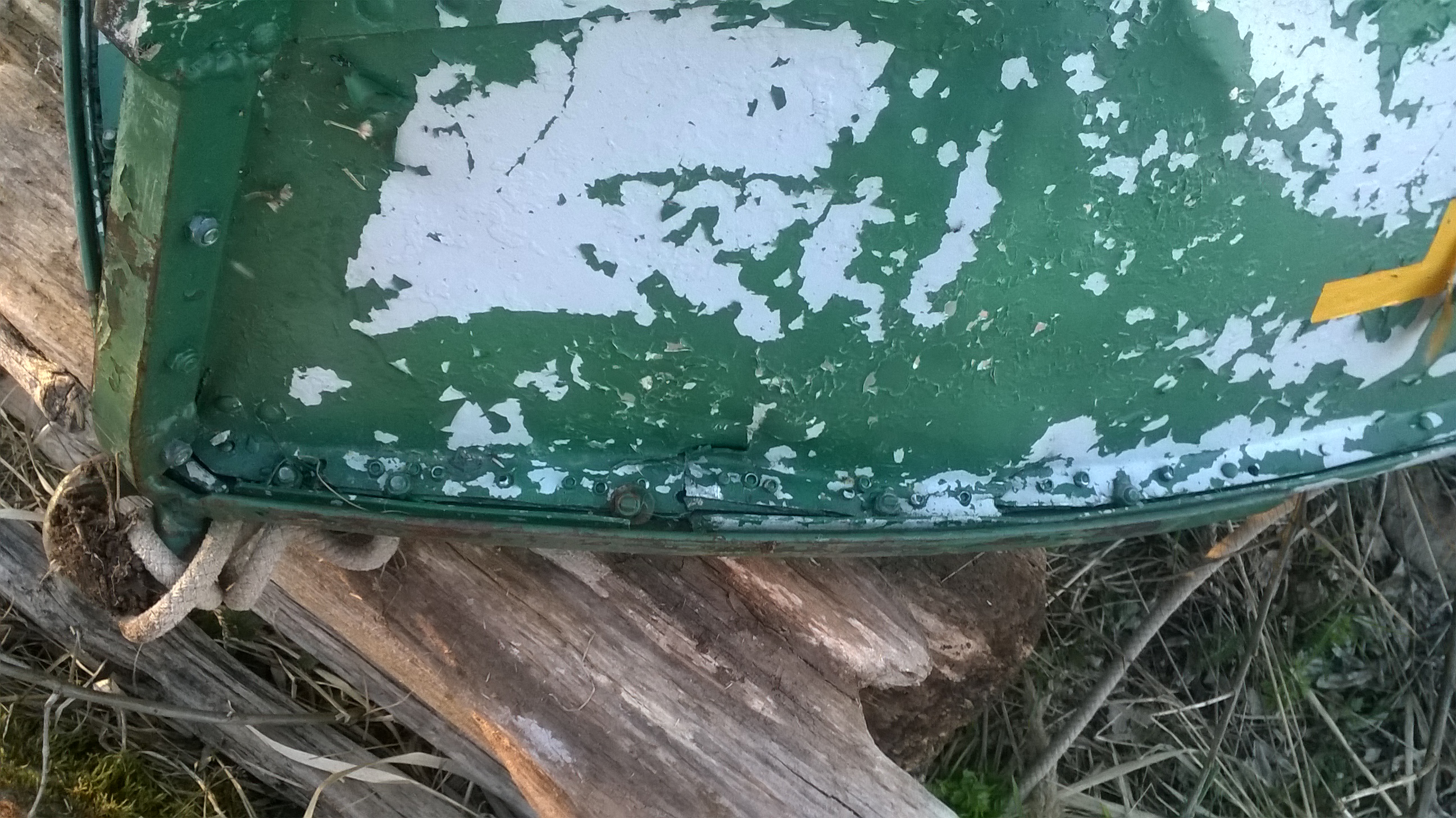

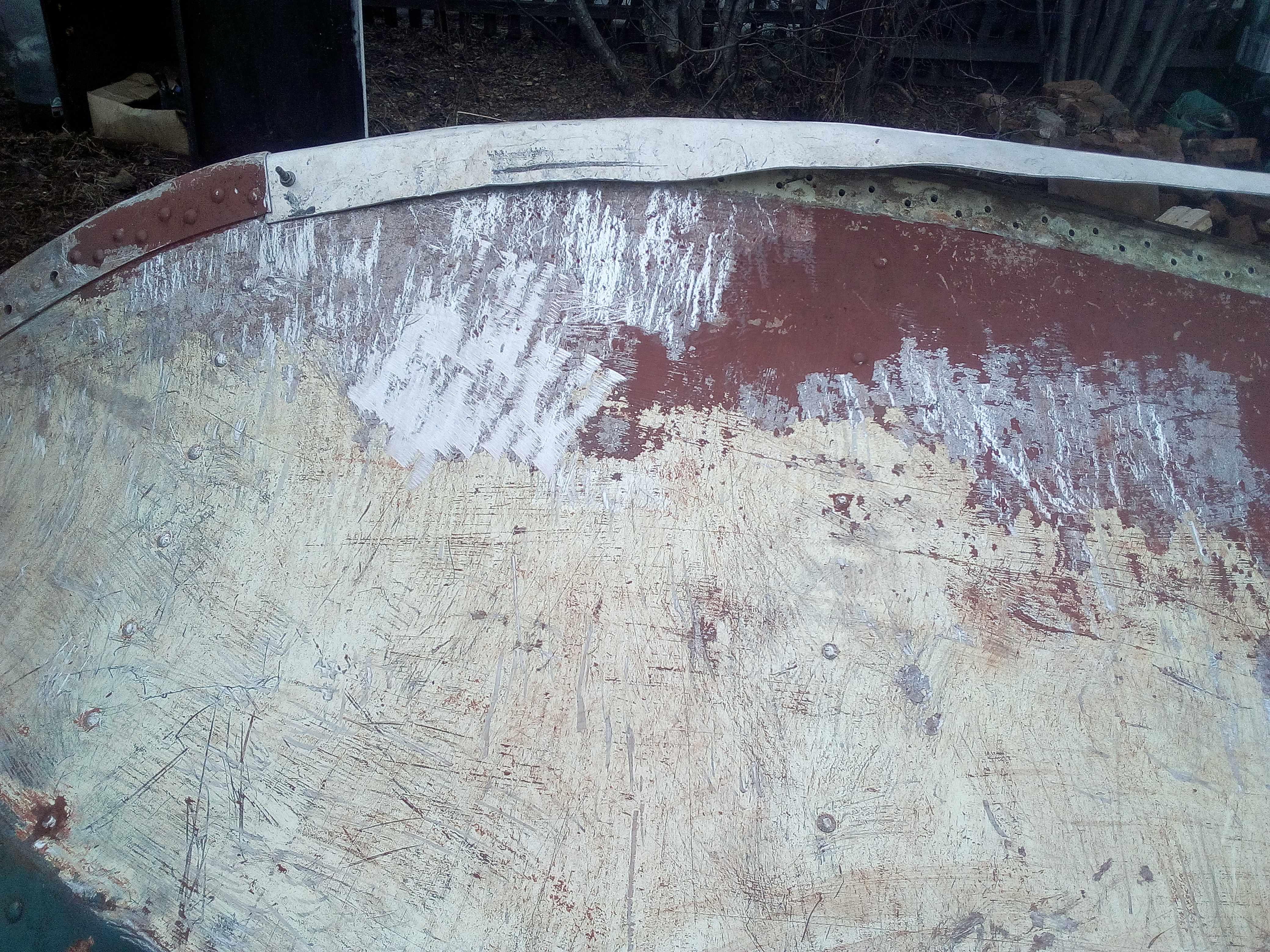

Снимай эти зелёные лохмотья полностью.
Лех,буду снимать, краска сама отходит, прямо рукой сдирается,а под ней грунт я так понимаю! Он очень крепко держится,его трогать не буду обезжирю и покрашу. Я думаю так сделать,может кто по другому посоветует?

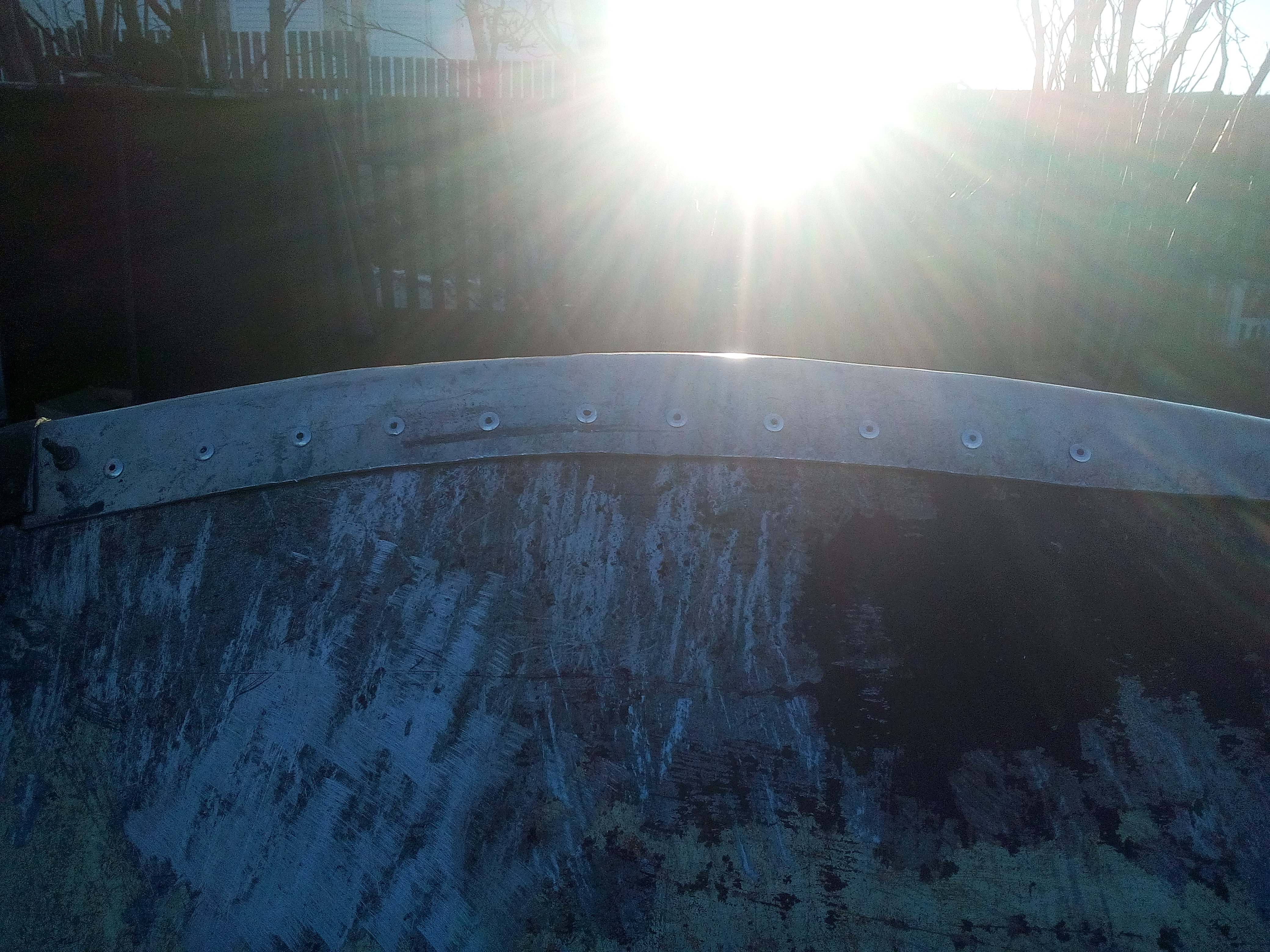

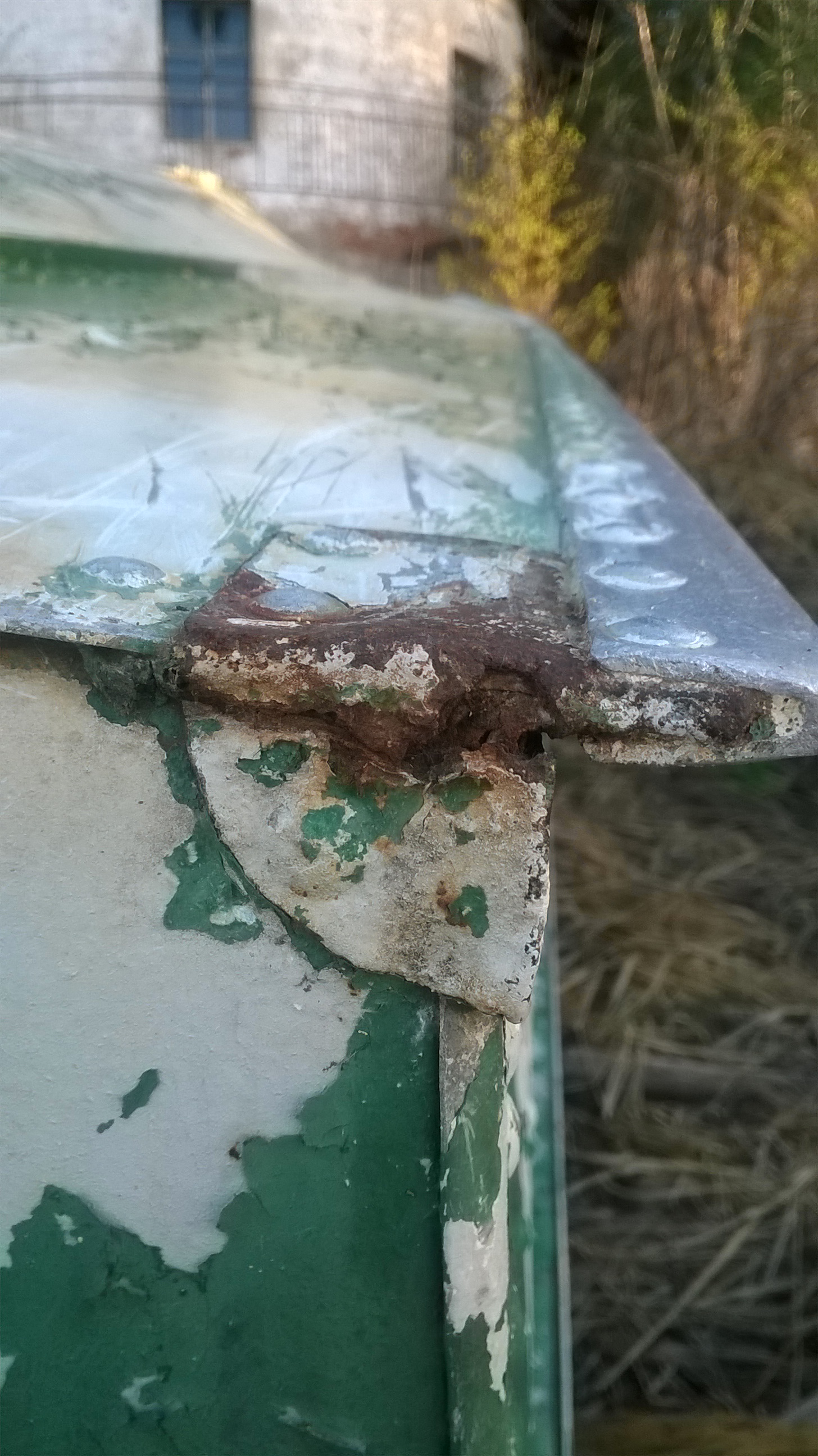

А с этим что делать? Похоже этой лодкой на абордаж кого-то брали,если я с носа уберу черное железо , куплю уголок алюминиевый и герметик, нерж.болтами стяну,а не клепками,так можно сделать? Нерж и алюминька вроде дружат или нет? Может есть еще варианты такого ремонта, но только не клепка,ни когда с ней не работал и соответствующего оборудования нет. Подскажите пожалуйста!
Всё правильно.Чернину лучше убрать.

не могу на форуме найти тему по замене металлического уголка,как это все сделать?

На мотолодку обратись, не помню кто, но делали такие из нержавейки.
Зарегистрировался я на мотолодке,там не понятно куда писать! Тут проще! Но написал куда то конечно жду ответа

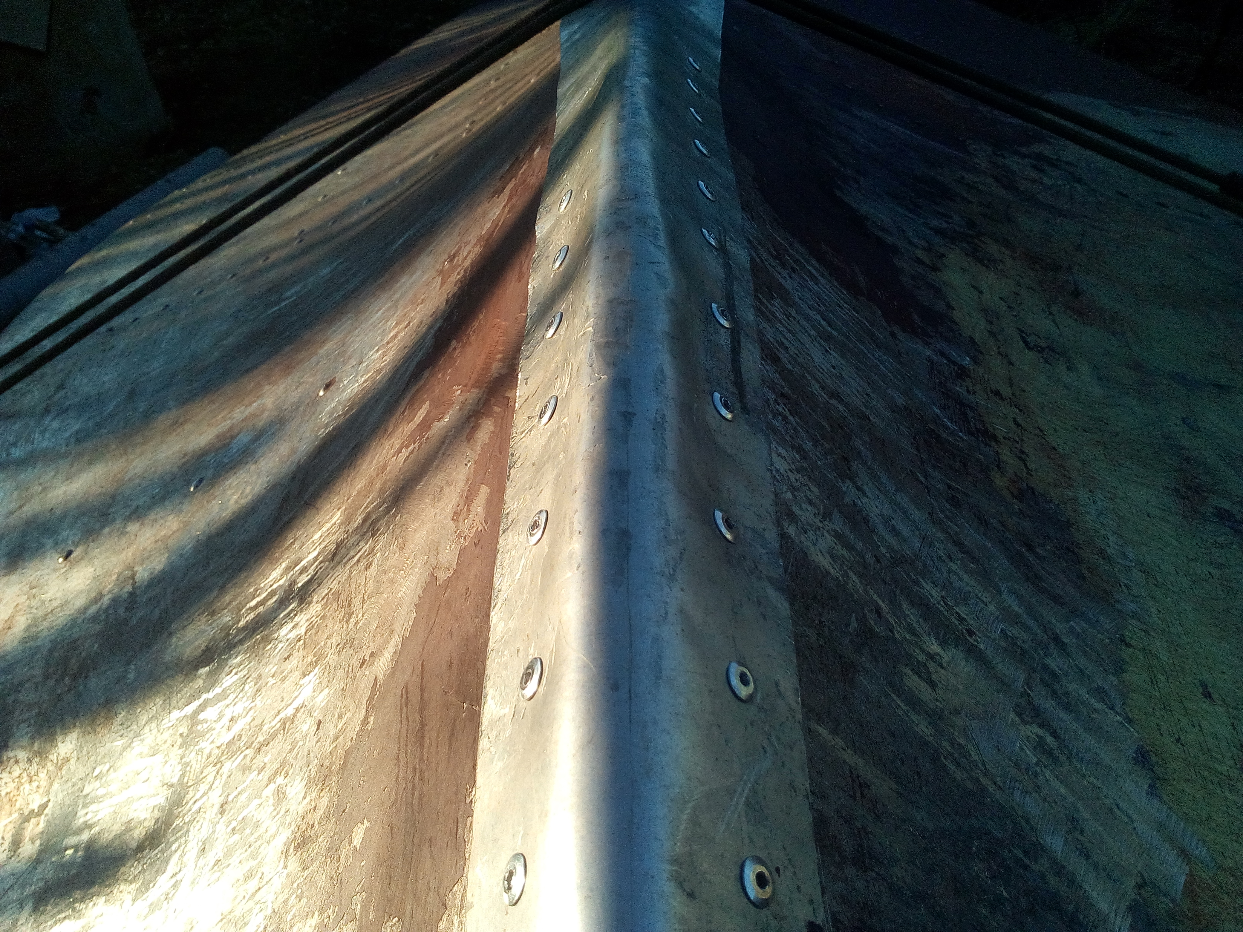

Пробуй из листа амг. Когда будешь загибать, грей горелкой. На лодку и на заплатку кислотник. Потом это всё дело на полиуретановый герметик. Я вот так киль ремонтировал. Вытяжными временными клёпками клапаешь, греешь и дальше подгибаешь. У меня алюминий 2мм.

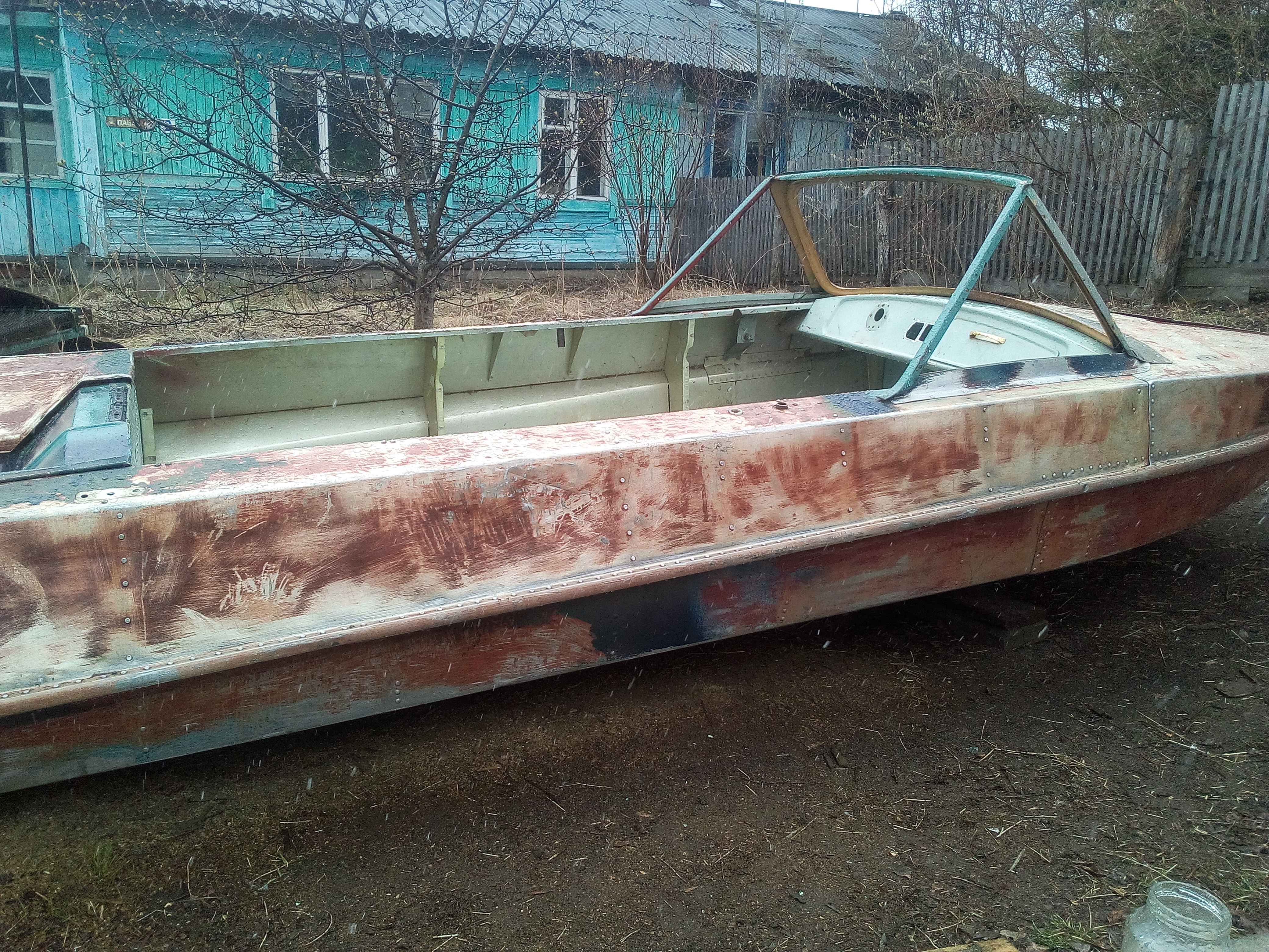

Замучался снимать старую краску. От смывки морда красная:mad:. Коршеткой тоже ерунда получается. Взял газовый баллончик с горелкой. Грел не сильно, только чтобы краска мягкая стала. Ниже полосы, борта и днище горелкой не трогал, шпателем шкрябал неделю:hahaha:.

А это после горелки. Заводское покрытие осталось целым.

спасибо Сань,а какие у тебя клепки были?
Сначала заводские клёпки были. Сейчас на вытяжных времянных. Я ещё накладку киля на герметик не садил. Сам думаю на какие клёпки буду крепить.

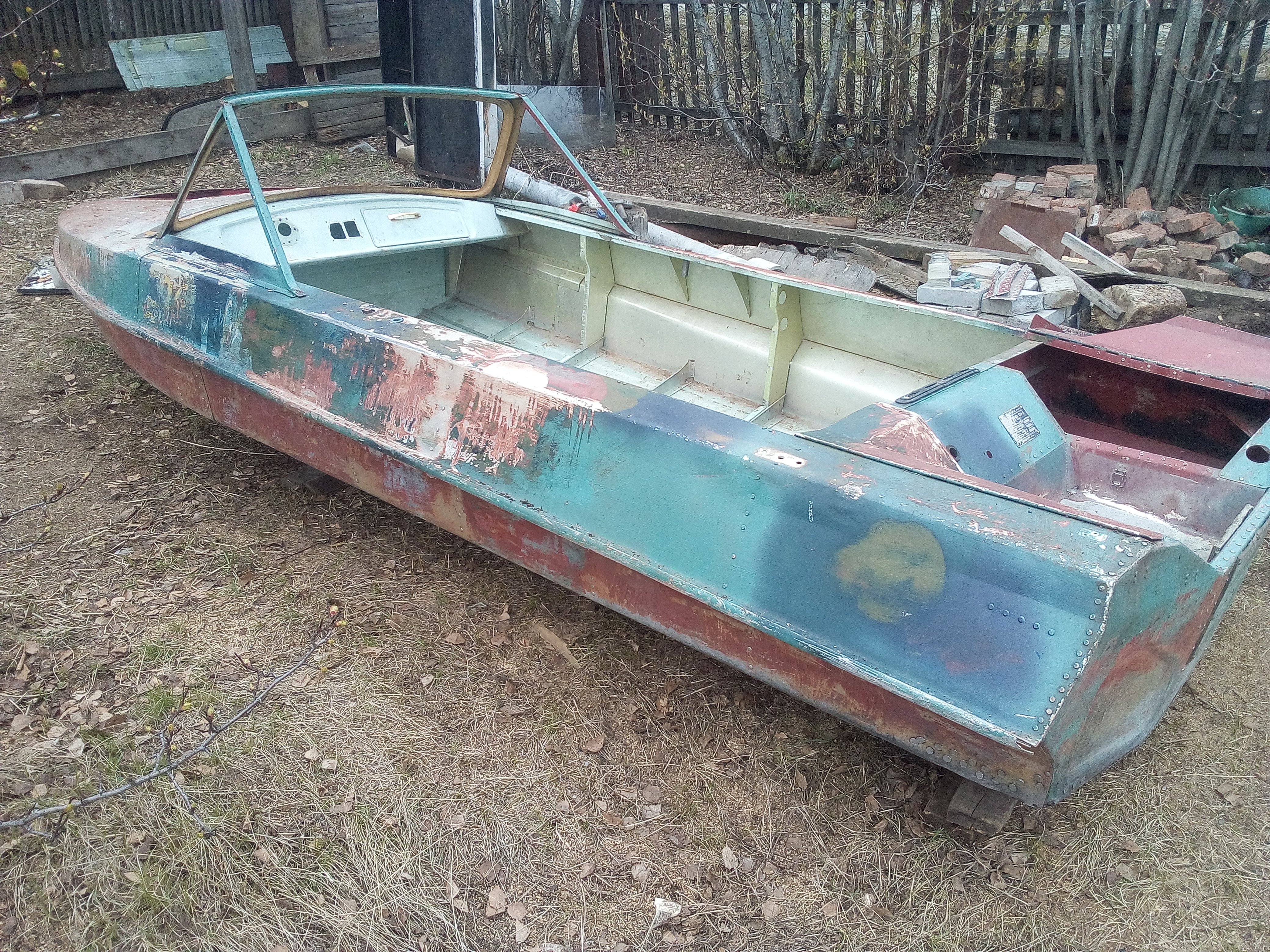

Это не над чем поработать. Это - ой, мля, 3,14здец. В носу у планширя заплаты надо лепить, уголки у транца сгнили и днище с бортом под ними могли аналогично. Я думал только мне сильно не повезло с электрокоррозией между переборкой форпика и уголками у скул.

уголок только с одной стороны. С другой хороший пока. А что такое электрокоорозия?

Предпредыдущий хозяин пустил массу по лодке, и массу на магнитолу и фары взял с переборки форпика. Соответственно между форпиком и днищем есть некоторая разность потенциалов под нагрузкой. В местах соединения разнородных металлов появляется электрохимическая коррозия, но дополнительная разность потенциалов ускоряет ее. Поэтому стальной уголок сгнил с той стороны форпика где массу на магнитолу прикрутили, да и сама переборка подгнила.

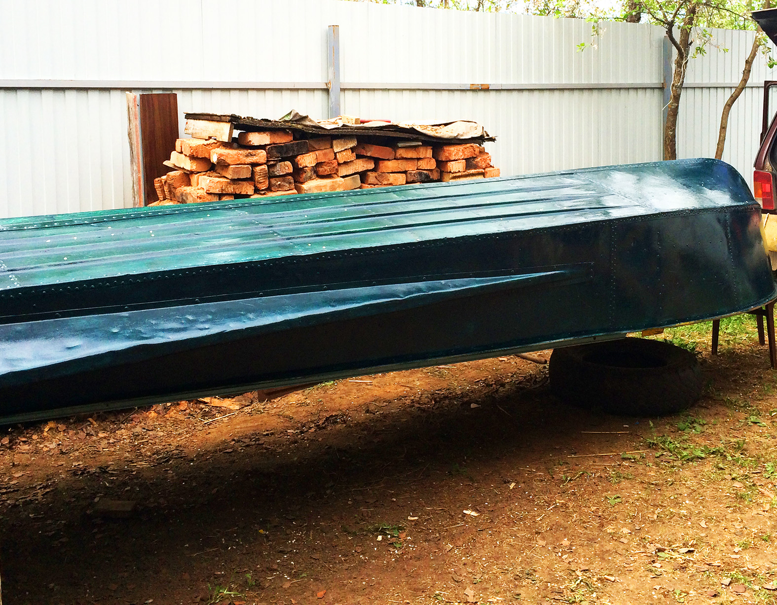

Сегодня красил свою Казанку. Все пошло не так, как предполагал.
После ошкуривания лодку помыл водой и растворителем 648. Предполагал покрасить одной краской (Мурена) борта (кислотник/акрил-грунт/краска в 2 слоя), а затем другой краской (Балтика) днище. На борта одну банку Мурены замесил заранее (срок жизни 8 часов) – литр краски, О,25 отвердителя и 0,32 разбавителя. Развел Боди960 – пол банки. По инструкции должно хватить на борта. А на днище думал развести после покраски бортов. Стал крыть кислотником борта. Кистью. Расход оказался в 2 с лишним раза меньше. Пришлось и днище сразу покрыть кислотником. Тут же замесил акриловый грунт Боди305. Снова пол банки. Раствор оказался очень густым. Да и лодка на солнце нагрелась очень сильно. Акриловый грунт высыхал мгновенно. Из кисти полезли волосы пучками. Запаса кистей нет. Черт с ними, с волосами. Тороплюсь. С трудом покрыл борта и днище. Не хватило немного на днище. Тоже решил плюнуть на это. Технология торопит. Начал красить борта. Прошел 2 раза Муреной. А краски еще много. Пришлось и днище Муреной крыть. На 2 раза хватило с запасом. Завтра переверну лодку и буду палубу красить и кокпит.

Пиз....ец, что же как все страшно-то ,а?
