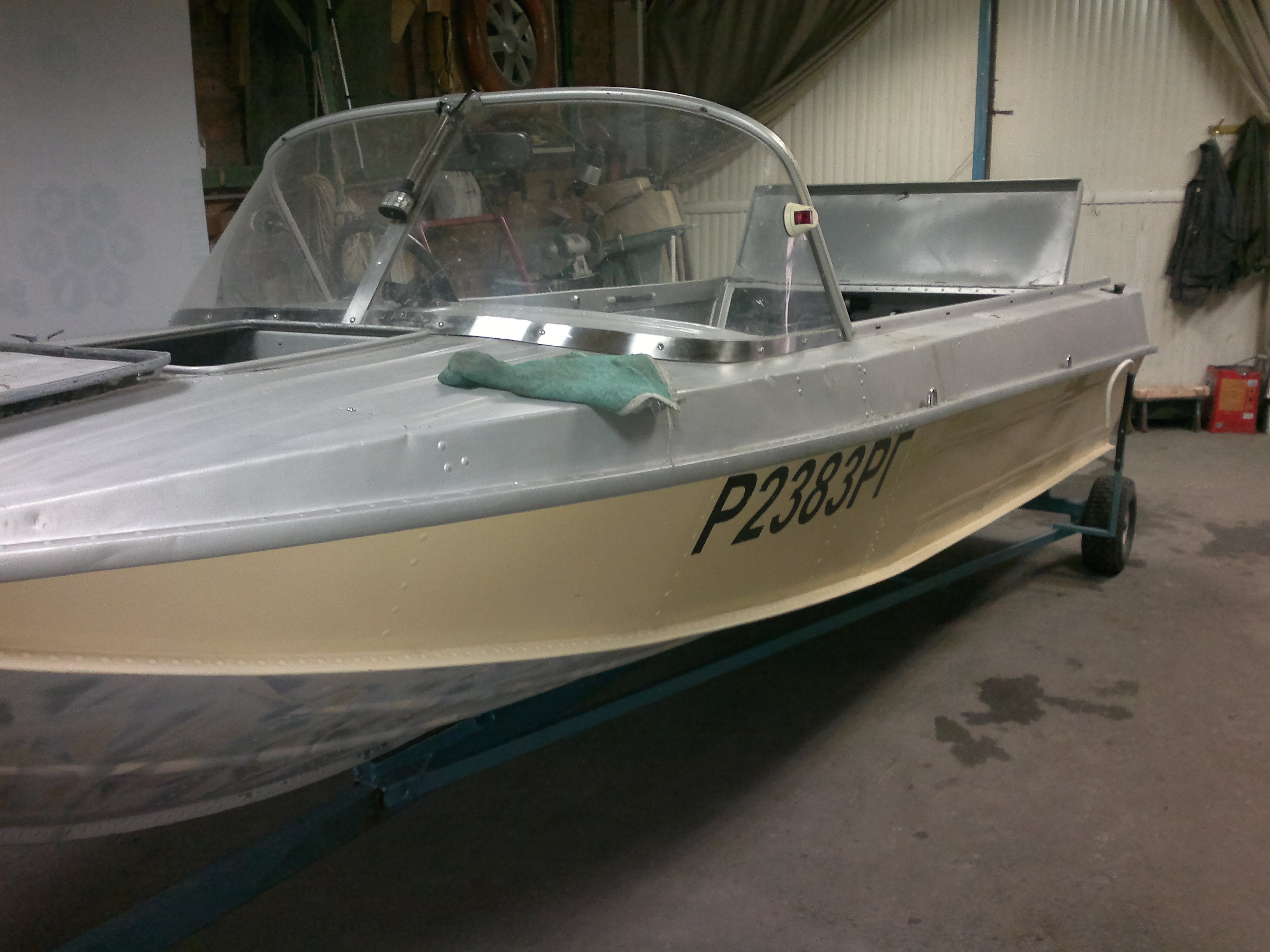

Только что вернулся с почистки .Пять часов и старый Прогресс девственно чист!Цена вопроса 8 т.р.не считая бензина на дорогу.В гробу я видел эту химию и корщётки!Н а следующей неделе свою "татарочку" повезу в "чистилище";)

:)Нет Димка! Практик!За семь лет (можешь не верить),чем и как только не чистили и красили.Процентов 70 лодок находятся в поле зрения и сейчас(что то чиним,что то меняем,владельцы меняются),но все лодки чувствуют себя хорошо.Если и произошло что то с корпусом ,то уж не по нашей вине.И по большому счёту и по факту могу сказать одно.Пофиг как она(лодка) была почищена!Химией,механически(болгаркой) или песко -пастой.Главное как и чем покрашена!.По сему делаю свои выводы; Вика(краска такая есть) стоит в приемлемом виде ( В ЗАВИСИМОСТИ ГДЕ СТОИТ И КАК ЗИМУЕТ) от трёх до пяти лет.Мобихел(и тоже краска) отлично себя ведёт и после СЕМИ лет эксплуатации.Ну естественно если её(лодку) не таскают по песку и камням с большим усердием.Даже металлик (было несколько индивидуалов) с лакировкой (лак Мира ХС) Чувствует себя не плохо.Вот мотор свой покрасил по такой же технологии и очень доволен(мотор, ну и я вместе с ним)Вывод! Хоть ты его языком чисти! Хоть Раптором или Титаном покрывай.Срок службы лодки и её функциональные возможности от этого не сильно поменяются! Всё зависит от ЧЕЛОВЕКА ,Хозяина лодки. Если он любит свою лодочку и относится к ней как к СВОЕЙ ,то и служит она ему верой и правдой,а если отношение чисто потребительское ,то как бы и чем бы ты её не покрасил, в гавно превратится через неделю!:dedok

:)И чё это Дима ,ты меня перекрестил!?Да я это Дима ,как бы вообще для всех форумчан высказал.Как БЫ ,ПОДВЁЛ ЧЕРТУ под всеми спорами.Как чистить,чем красить.Сколько копий поломано об этот вопрос! И каждый год(с разной интенсивностью) один и тот же вопрос!КАК почистить,ЧЕМ покрасить!?

Ну, что я не так сказал!? Видишь Саня ! Разницы нет где! В Саратове или в Ростове.Срок примерно одинаков.К этому могу добавить,что хоть Мобихел и дороже ,но визуальный эффект от двух слоёв Мобихела лучше чем от трёх,четырёх слоёв Вики!

Я это уже проходил.,но краска другая. Мистер Хаммер.Четыре навигации полёт нормальный.НО разбавлял Р-12 и грунтовал акриловым грунтом наполнителем по кислотнику.Там где грунта нет порвало на второй год.

Дозрел я до покупки материалов для покраски своей Казанки. Есть вопросы. Помогите определиться. Последовательность и имеющиеся матриалы такие: зачистка, обезжиривание (648 растворитель), кислотный грунт Body Activator 960, акриловый грунт Body Fill 305, акриловая краска Nika в 2 слоя. Правильно? Совместимы эти материалы? Каков приблизительный расход? На банках в магазине не нашел данных. Продавцы разные данные выдают.
