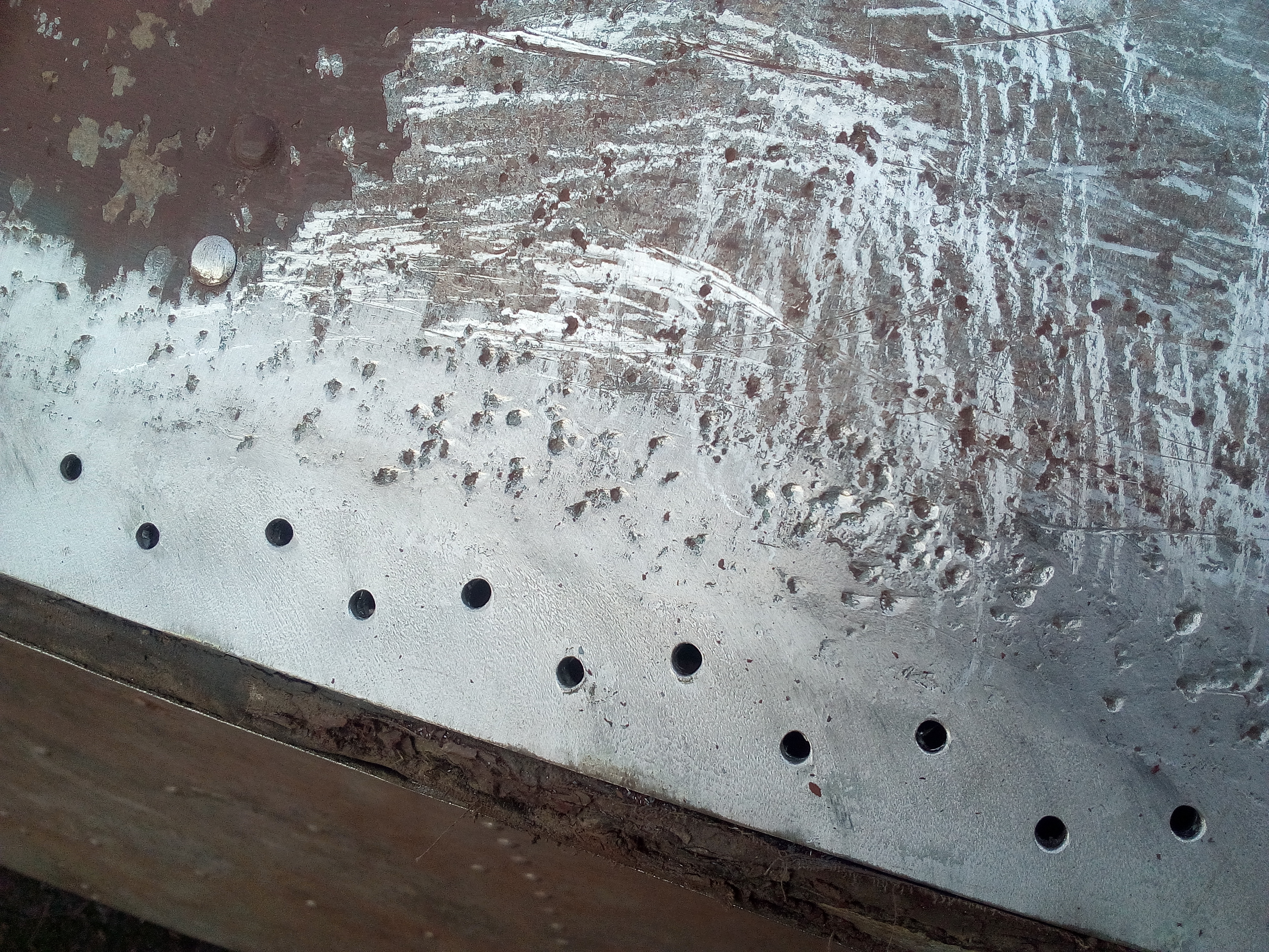

Всем доброго времени суток! Подскажите советом! На своей Обь-М, снимаю сурик с днища. Старый хозяин им дно покрасил. Не одна смывка не берёт его! Под суриком оказались ямки. В ямках окисленная синева, которая выкрашивается как порошок с помощью ножа. Подскажите чем вымыть эту окись. Заранее благодарю!

:(Грустное зрелище.....Вымыть ни чем.Только механическим путём,но дело в том ,что сурик"свинцовый "(если это он) то он "съел "твою лодку.Замерь остаток толщины в раковинах.Там остаток критичен!:dedokПо доброму .Ищи другую лодку:)
Сурик на лодке коричневый. Сурик свинцовый вроде оранжевый?!
9 555
4 762
Саня! Это он свежий, оранжевый.Да в в принципе даже и не важно.Если такая "бяка" по всей лодке ,то варианта два.Менять днище или продать.Ну наверно продАвать ТАКОЕ совестно будет.
