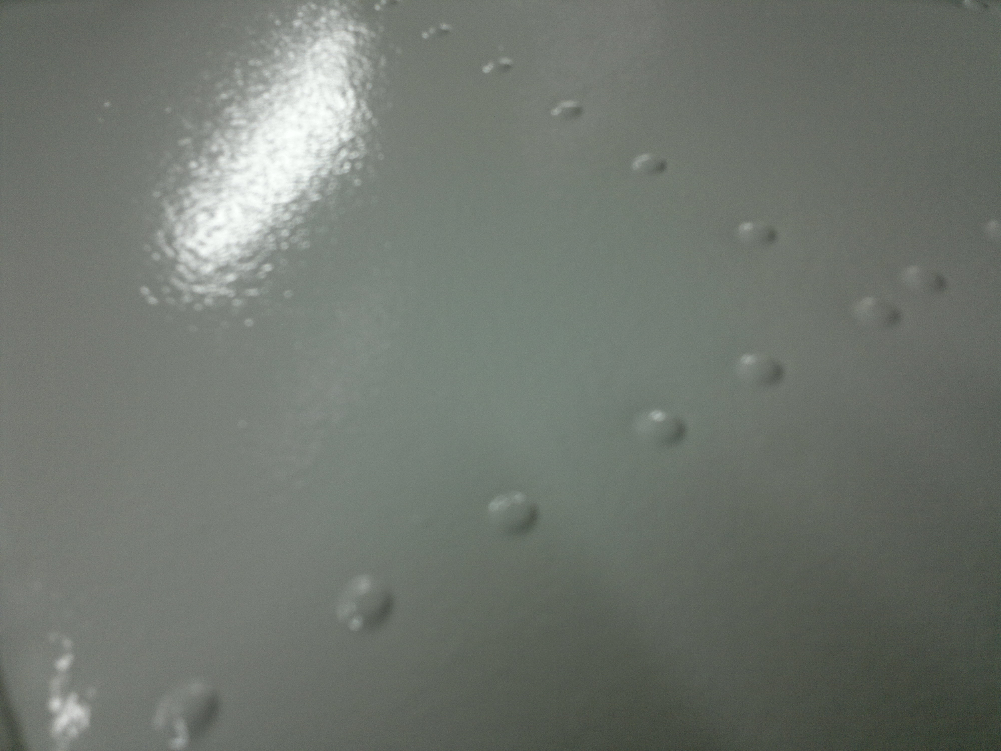

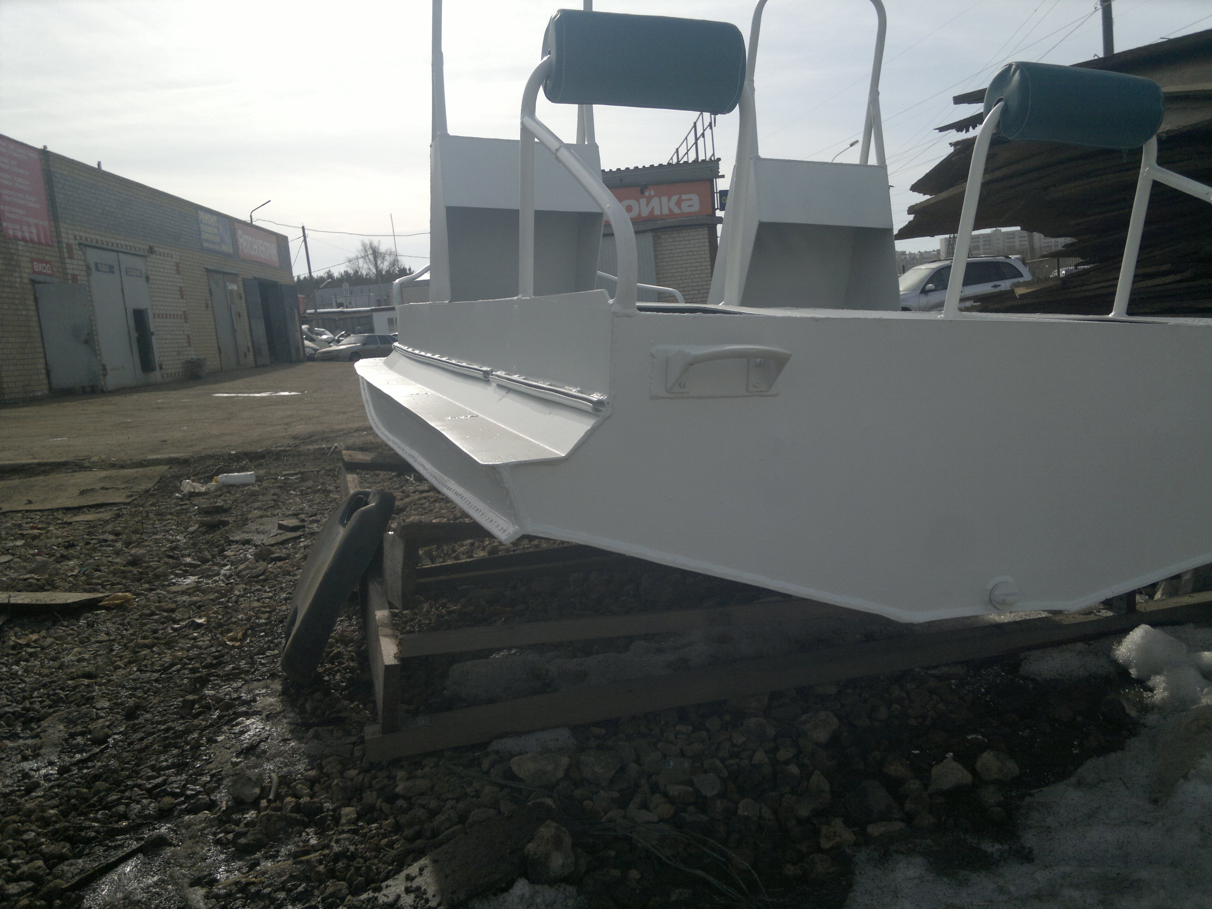

раптор.
сергей ремизов
24.02.2014
915
112
Прогресс2
вихрь 30. Нептун 25
С
сами лажили, такого цвета я невстречал, белый и чёрный в рб,может от жизни отстал
цвет белый это база а так добавил акрил любого цвета 100 грамм на литр раптора
