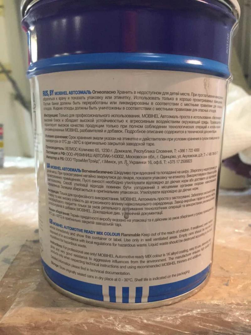

Вчера заехал посмотрел самочувствие лодочки, нормально всё, краска лежит, твердая, ногтем не продавливается и следов не оставляет. Будем надеяться что пронесло на этот раз)
Кстати, перечитал обратную сторону банки с краской, всё понять не мог, как я так лоханулся что не увидел что краска алкидная. Так вот, нет вообще никакого упоминания какая это краска, ни та ни эта, просто эмаль. фото прилагаю банки с краской, гляньте, может я не там смотрел. Хотя вот http://kraski-62.ru/index.php/shop/avtokraski/605-106-narva-mobihel-alkidnaya-emal прекрасно видно.

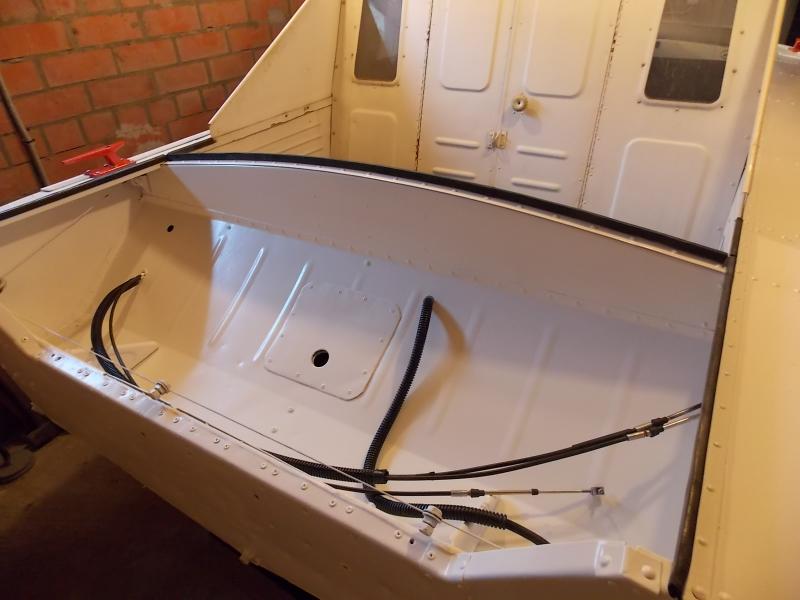

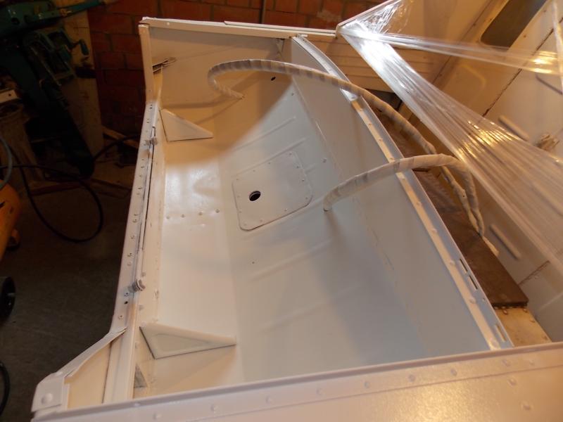

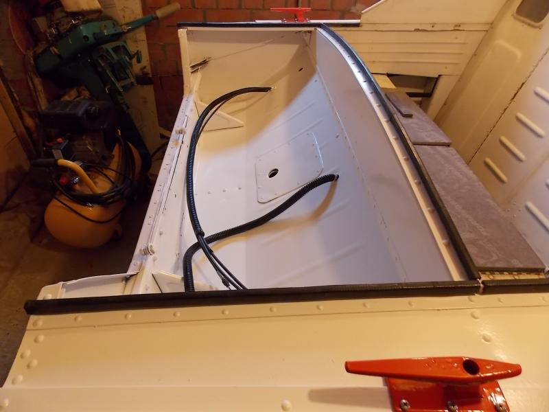

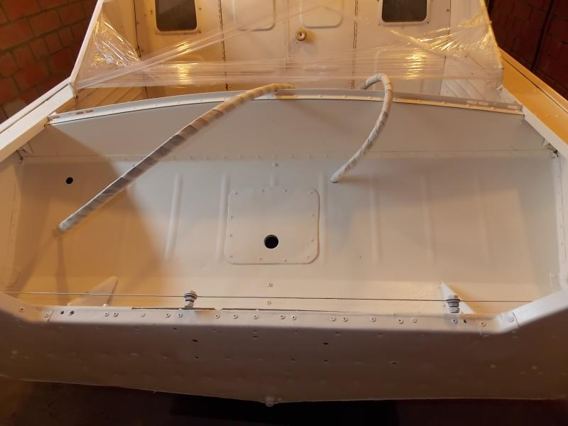

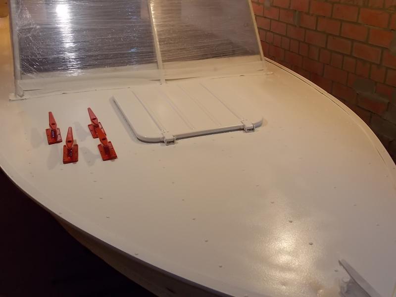

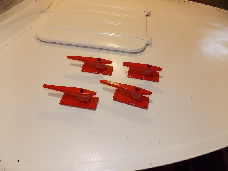

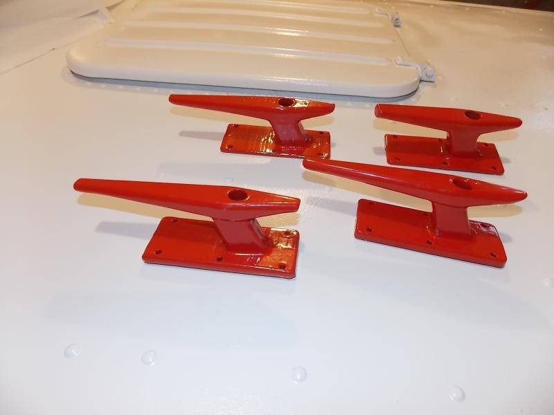

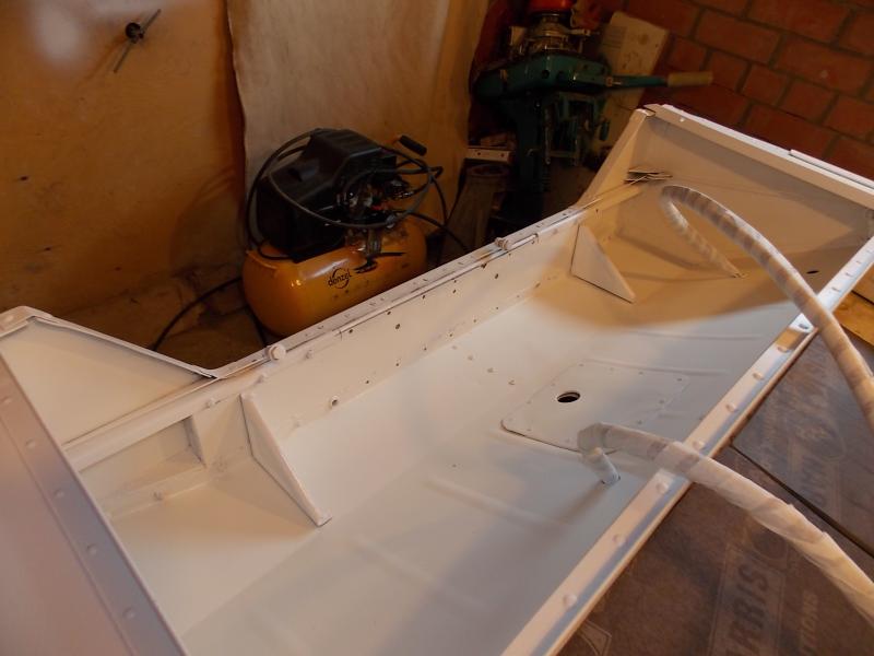

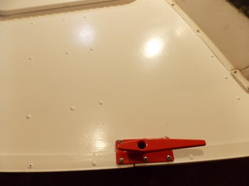

Закончил лакокрасочные работы. :hahaha:
Краска полуглянцевая, то что нужно для моих целей, цвет по каталогу RAL 9003.
Володя, докер- передняя пара красных красавиц твоя! :good:
Красил на работе порошком. Ещё раз спасибо за утки, дорогой друг! :good: :drinks:

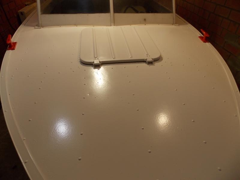

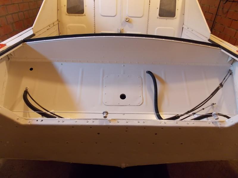

Всем привет! Вчера покрыл матовым лаком, всё норм, держится))

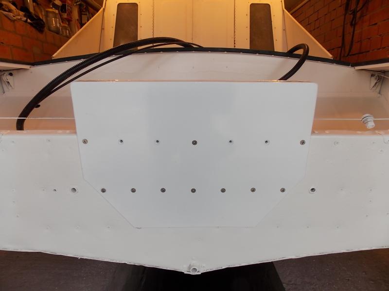

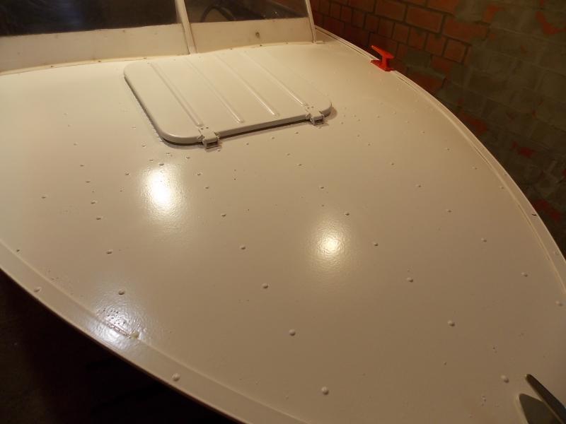

3 907
Привел в порядок после покраски, получается как то так.
9 555
4 758
Молодец!Простенько,но со вкусом.
3 907
А ты видел какую я апельсиновую корочку положил на носу, Володь? Эта краска по паспорту допускает толщину 0.2
Естественно я не стал мелочиться и апельсинок на третий слой накидал. :yahoo:
Да кстати, спасибо! В общем посмотрим как эта промкраска жить будет, а так директор компании вроде не подводил меня с качеством краски. (знакомый товарищ ещё с СССР)
