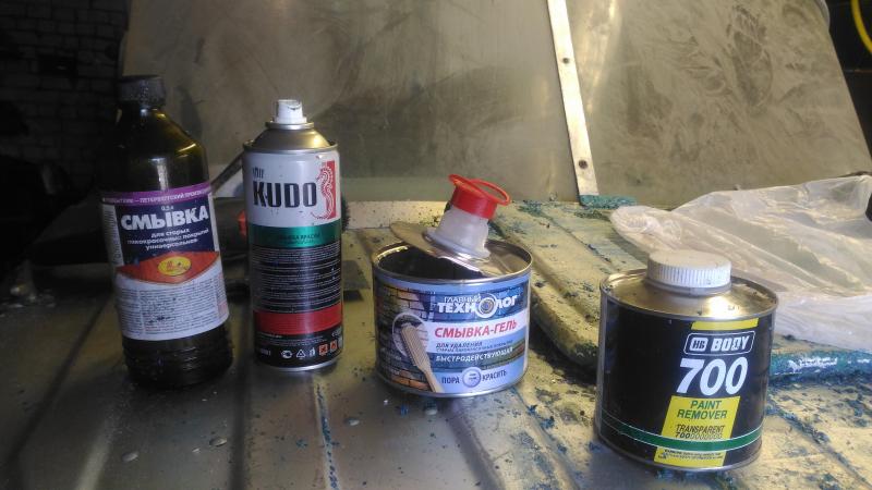

По смывкам выскажусь. Хваленая боди не оправдала ожиданий. По соотношению цена/скорость/качество смывки,обычная советскся на первом месте. Разницы особой между всеми этитми смывками не ощутил. Цены слева направо: 120,160,220,300.
