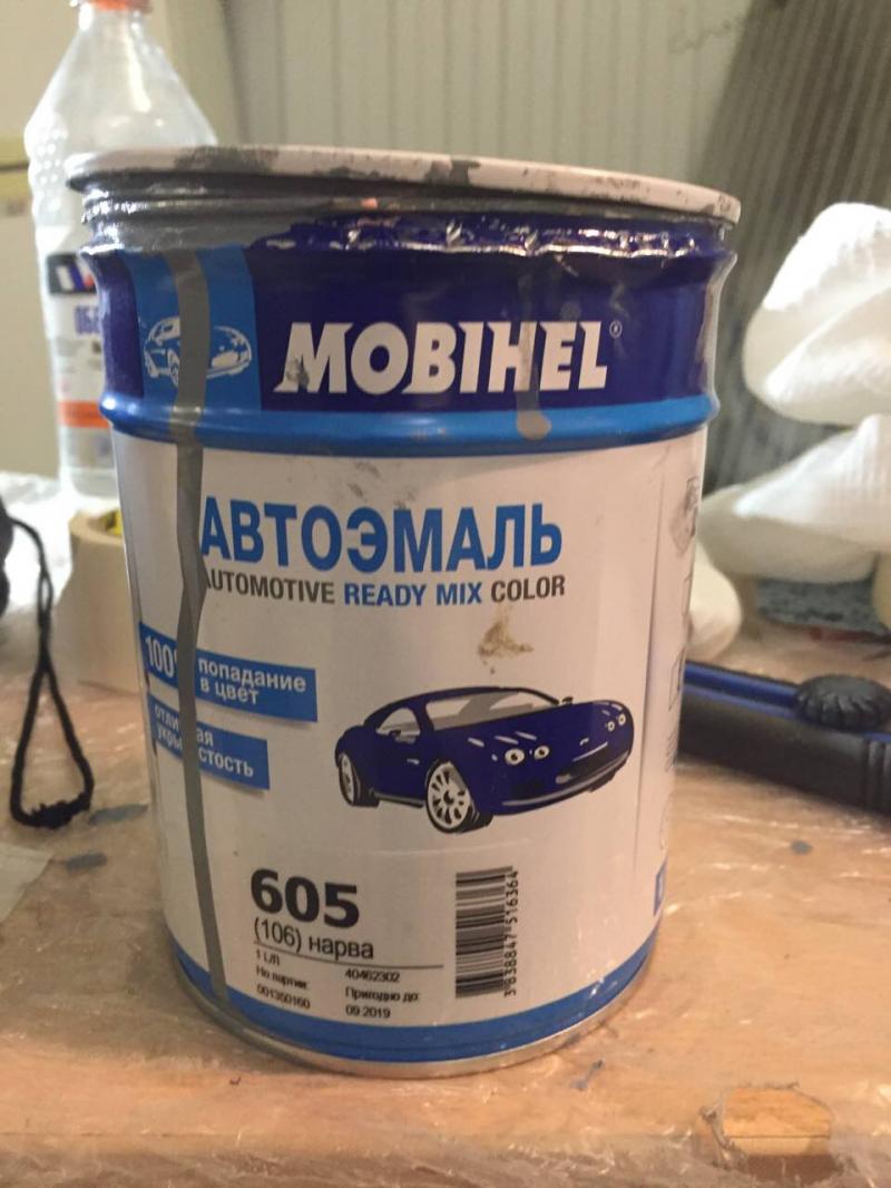

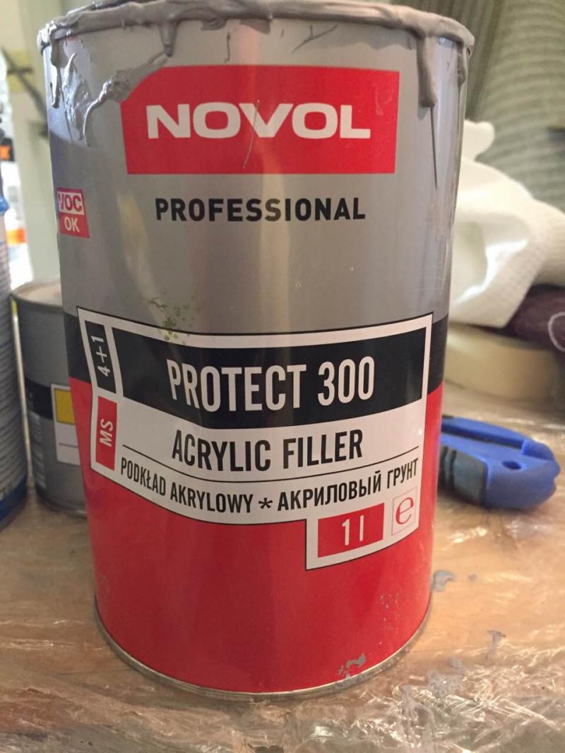

Но это так, лирическое отступление. Теперь, внимание вопрос)) В магазине отвердителя Novol H 5520, который идет к грунту, не оказалось. Был только отвердитель для красок mobihel. Написано просто ISO отвердитель. Можно ли мне применить этот отвердитель для грунта Novol protect 300? И если да, в каких пропорциях?

Hammer. Можно,но лучше поискать Новоловский, коль уж деньги потрачены на Новол.

Volgasar спасибо. У меня только грунт новол, краска мобихел. Брал из того что было в магазине. У нас не особо то разбежишься по ассортименту, что есть то и пользуешь)

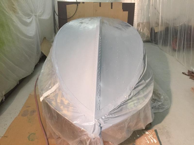

Я оказывается совсем тупой, краску и грунт попросил акриловые, дали в магазине разных банок, я и побежал радостный красить. А сейчас случайно выяснил что акриловые краски 2к, а у меня 1к, начал разбираться, оказалось один тупень продал другому, алкидную краску. А я её разбавителем акриловым разбавляю, да и вообще весь процесс как для акриловой краски применил. Причем если на грунте написано акриллик, то на краске ни про акрил, ни про алкид ни слова. Что теперь делать, ума не приложу. Сдирать всё пока не поздно или что?

Извини..,я хотел про Мобихер спросить(не алкид ли),но посчитал ,что это уж слишком. Тем более,что сейчас Мобихел и акрил есть.

Я когда краску выбирал, мне важнее было в цвет желаемый попасть, для создания камуфляжа, на этом и был сосредоточен. А в итоге и в цвет не попал и с типом краски напутал. Вопрос остался, что делать? Кто виноват я и сам знаю.

:) Евгений,прежде всего не паниковать.Где ты на банке нашёл что это алкидная краска? Сам так не попадал,но если бы краска алкидная то Р-12(акриловый растворитель) краску бы свернул. То что она 1К не страшно.Дольше сохнуть будет и то не факт.Ну а на будущее маленький совет.ИСПОЛЬЗОВАТЬ НАДО(по возможности) МАТЕРИАЛЫ ОДНОГО ПРОИЗВОДИТЕЛЯ!!!. Даже растворитель и обезжириватель стараюсь брать одного производителя. :pardon:

:) Еслиб свернул то через краскопульт не продул бы.Лахмотья не продуваются и забивают краскопульт почти сразу. Краска 1К уже с отвердителем. Раз грунт не поднялся ,это как правило говорит о том что растворители и краски совместимы.Тем более по свежему.Ну я, так думаю.Вообще не плохо было бы посмотреть на плоды твоего творчества.Хотя бы на фото.Лучший судья это время ! Оно (время)покажет ошибся ты или нет.

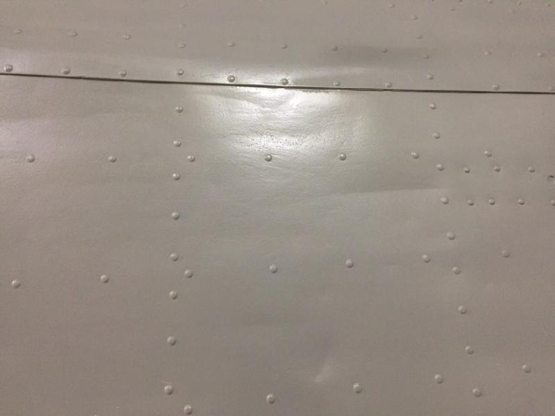

ну банка немного другая, но по описанию ( по времени сушки и слоям) да, похожа.
фотки вот.
9 555
4 762
Ну вот ничего не поднялось. Легла краска ровно.вЫСОХЛА? Отвердела?Ну попользуйся лодкой.Будет плохо держаться ,после лета ,по осени перекрасишь!Снова всё смывать не придётся.Только верхний слой.Зачистишь и передуешь. Делов то на пару дней!
