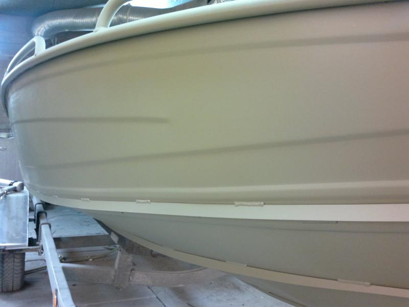

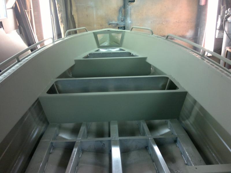

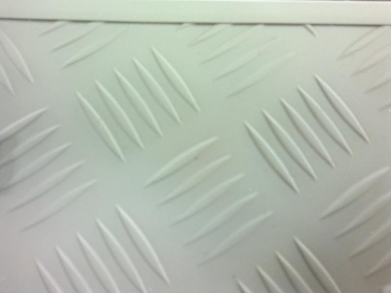

А ты видел какую я апельсиновую корочку положил на носу, Володь? Эта краска по паспорту допускает толщину 0.2
Естественно я не стал мелочиться и апельсинок на третий слой накидал. :yahoo:
А в итоге какой слой получился?Если больше 0,2-может и отслоиться.

Я ни чего не имею против автоэмалей и других качественных ЛКМ. Просто мне не жалко топтать недорогую краску. :hahaha: А в итоге получилось 0.2-0.25 даже если учитывать "апельсиновую корочку" то есть капли, то возможно и 0.3.
Вообще апельсиновая корочка это считается не качественная покраска, слой должен быть идеально ровный как бумага.

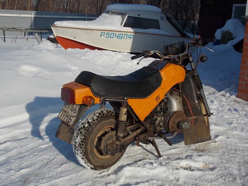

Но вот какой парадокс- однажды очень давно, не имея опыта покраски, очень хотел покрасить оригинально и неповторимо. И мне это удалось.
Я смешал три цвета Ярославских однотипных автоэмалей МЛ-197 и получил оригинальный цвет спелого апельсина. Оставалось только покрасить не имея опыта. То есть к цвету добавить ещё и капли на покрытии (апельсиновую корочку) :hahaha: Вот так получилась оригинальная и неповторимая покраска.
Вот он этот апельсинчик, покраска 1988го года. Фото этой зимы. Иногда в юность впадаю, то есть катаюсь на нем! :hahaha:

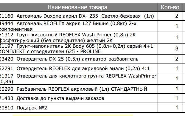

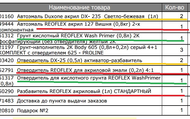

Покритикуйте спецификацию на покраску к5м4.Что лишне,чего добавить?
9 555
4 762
Странное на мой вкус сочетание цветов... Но о вкусах не спорят.По существу: Я так понимаю что борта и днище светло-бежевые будут,а палуба тёмно красная.Вишня быстро выгорает(по машине помню,была такая) и сильно греется.По объёму в два слоя хватит.На борта и днище литр бы добавил.Кислотника хватит ещё и останется,но я предпочитаю БОДИ -960. Разбавитель предпочитаю Р-12 акриловый и литра мало.Минимум три плюс обезжириватель пару литров.Грунт тоже поменял бы на реофлекс .Для себя на днище грунт взял бы эпоксидный .Сохнет дольше,но крепче .Ну как то так.А так же добавить надо лист наждачки 360-400 и скочбрайт для матировки ,тряпку липучку для удаления пылинок ,соринок и прочего. И самое главное! Старые колготки у жены (или не жены) взять надо .Краску,грунт фильтровать.

Бежевой краски получится 3 литра. Вишневой хочу полностью внутри покрасить и полоску по борту

Артем,извини,но ..внутри вишня. Я бы эпоксидным в два слоя (мокрый по мокрому) серым. ИМХО оптимальный вариант.
9 555
4 762
Паша прав.И для полосы не стоит покупать банку краски.Купи в балончике .Думаю что получится не хуже.Насчёт красной полосы по борту.Вопросов у ГИМСюков не возникнет? Не будет ли раскраска схожа с спец раскраской ?
